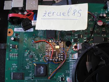

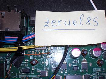

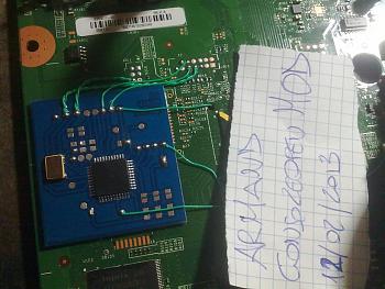

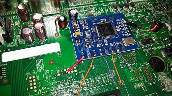

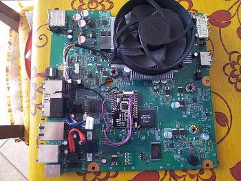

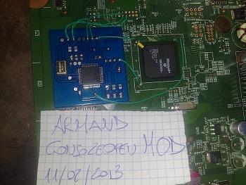

fix effettuato:
slim 4gb trinity 16197
con dgx partita di culo allungando il post a 120cm,presa la cpukey non ho fatto più prove..me ne sono scappato per pazzo
messo l'unico chip che mi avanzava...un matrix v3 clonazzo vendutomi dal buon vecchio spyro
fix fatto su suggerimento dell'amicone razorback che ringrazio nuovamente perchè mi sopportadissaldando i 220pf onboard e mettendo un 270ceramico...
la saldatura del clock è voluta in quel modo toccando la resistenza perchè il multifilo xecuter è più grosso del paddino,quindi per dargli più "appoggio" ho fatto in quel modo (non credo succeda qualcosa...)
cmq a fronte di un estetica non perfetta rispetto al mio solito,boot entro il minuto....

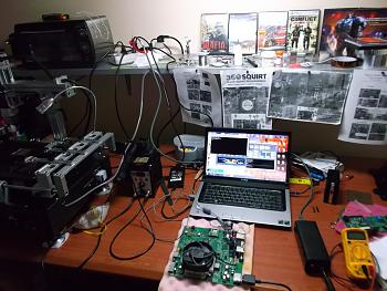

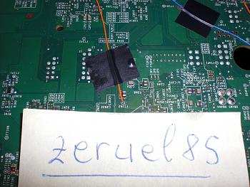

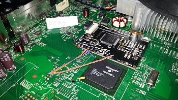

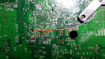

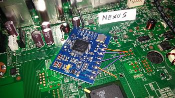

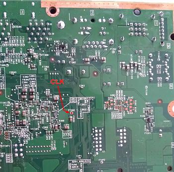

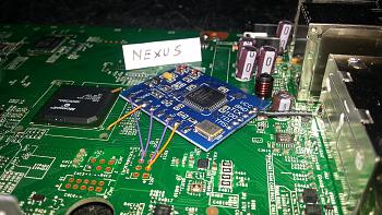

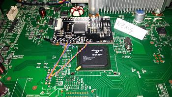

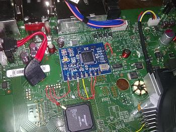

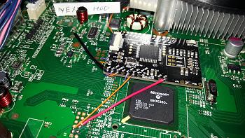

Oggi la solita Corona v4
- Clone squirt360
- Post_out sotto la CPU
- Rst da 12 cm
- Timing 4_3
Ho notato che nei cloni squirt in questo caso questo, bisogna utilizzare i Timing del team xecuter no quelli dello squirt ex minusone.nr.
di fatti mettendo quelli del team squirt il chip non lavora.
Posizionato in quel punto lì (dove passa la vite) il chip lavora molto bene come tempi d'avvio
Posto le immagini
ringrazio il mio amico aquilus per il test del chip![]()
Ultima modifica di nexus; 12-02-13 alle 19: 50

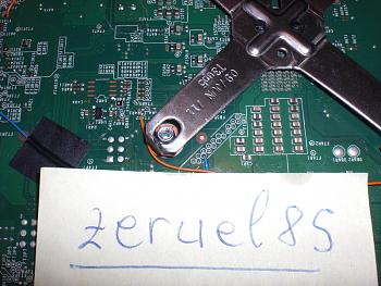

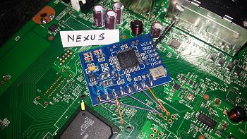

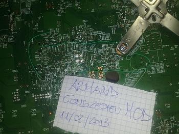

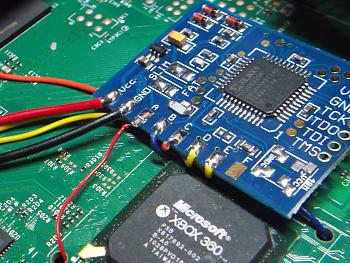

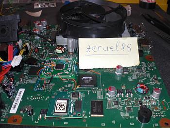

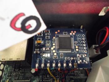

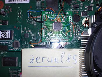

Corona v2 con CR3 Lite clone; ecco i miei setting:
LK1: Aperto
LK2: Chiuso
LK3: Aperto
LK4: Chiusi 1-2
S2 DIP SWITCH: 4-8
S4 DIP SWITCH: tutti OFF
Rispetto alle foto ho variato alcune cose, cioè i jumper su S2, poi ho tolto tutto quel flussante in eccesso...
Tempi di boot costanti sui 30/45 secondi con qualche avvio immediato sopratutto a "freddo"...

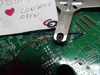

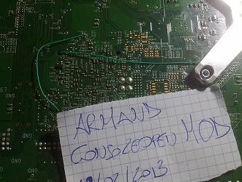

Appena sfornata. Finalmente una v4, dove ho potuto testare il mio pinheader. Lavoro pulito e veloce.
Solito clonazzo rosso che mi accompagna dal 2011![]()
Usa i GOD... SEMPRE!!!!
WIP
Inviato dal mio iPhone 5 usando Tapatalk

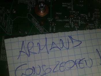

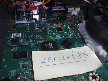

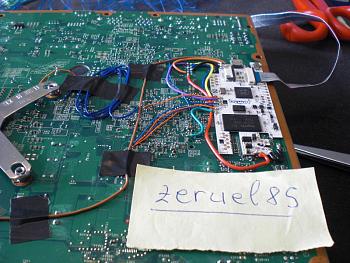

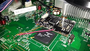

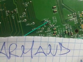

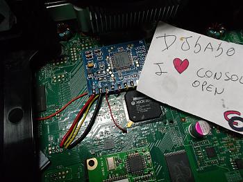

ecco una falcon con RGH2, è pizzosa e lentina, sto ancora trovando i migliori fix sta del fatto che il timing attuale migliore è il B.Mi fisso che gliccia tardi perchè sono abituato con RGH normale che parte a razzo metre questo 6 10 glitch e poi via...pizza pizza pizza..
a
consiglio per i fix? attualmente ho provato RST quanto basta, condensatore da 220 su rst e timing, solo che mi sta antipatica e mi sono fermato. Oggi se ho voglia provo a mettere resistenze sull'RST da 1, 3,3 o 10 ohm.. sono senza voglia XD ahah

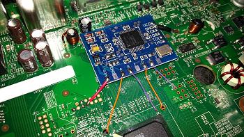

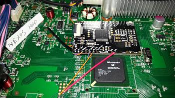

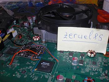

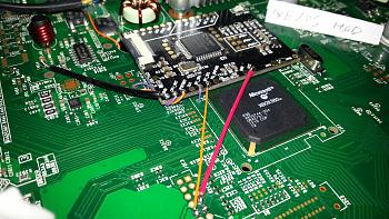

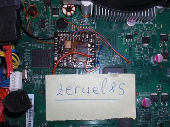

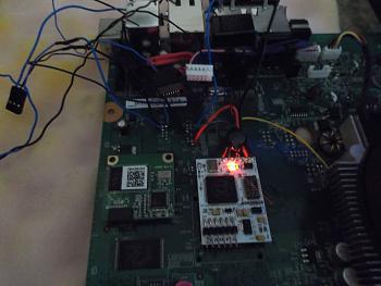

corona v4 (saldato postout sotto CPU)
dash 15574 (con dgx partito xell entro il minuto,usato cavi normali con rst corto e post lungo...)
chip squirt 1.2b clonazzo (strapagato purtroppo per la fretta di non aspettare...)
rst55cm avvolto a spirale sotto(mi seccavo a fotografare un filo...)
220pf onboard
timing minus-r
boot variabile, a volte immediato al primo ciclo, ma comunque entro il minuto...

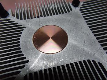

cambiata la pasta termica con articsilver 5
ringrazio razor,spyro e brunos per la pazienza

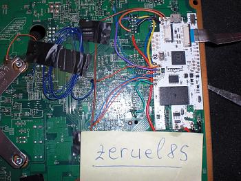

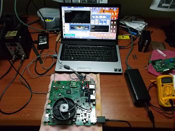

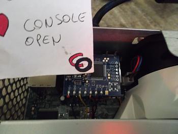

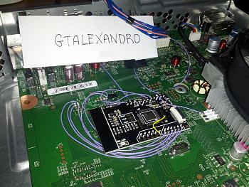

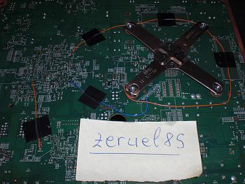

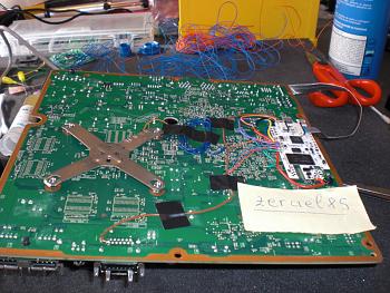

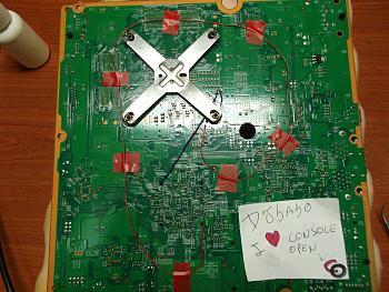

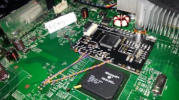

ecco un bel rgh su trinity con DGX
ho recuperato la cpu key cosi:
non ho toccato i fili in dotazione, ho solo usato il cavo giallo + corto per RST e il cavo blu per il post che è bello lungo. Ho presp la cpu key in 1 min
una volta montato il dgx faccio un controllo completo, pasta termica a gogo, mo si che è fresca
alla fine ho montato un matrix
ho usato per rst il filo awg30 da 55Cm e un condensatore da 220 + 47in parallelo. Ho messo una resistenza che adesso non ricordo il valore, poi controllo e edito il messaggio. I tmepi sono ottimi, quasi sempre sui 10 20 secondi, qualche volta 30 ma non è la fine del mondoahah
I LOVE CONSOLE OPEN
