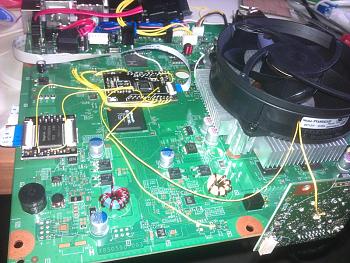

    eccone un'altra
    jasper 512 mb
    coolrunner rev C
    glitcha anche questa in 5-8 sec

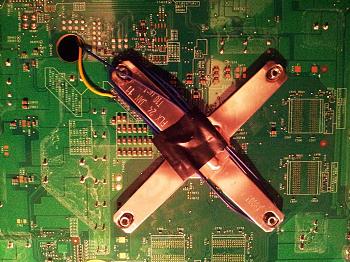

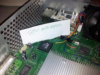

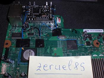

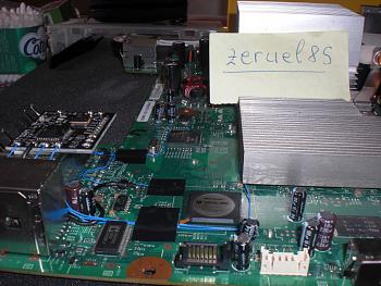

  2. #182
    150
    trinity
    coolrunner rev c
    glictha in max 9 sec
    mi son solo dimenticato di mettere il fogliettino col nome
    [Thread Dedicato] Fateci vedere le vostre installazioni RGH-20130112_012018.jpg[Thread Dedicato] Fateci vedere le vostre installazioni RGH-20130112_011254.jpg

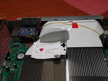

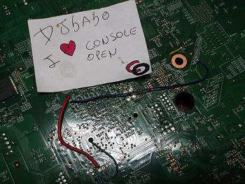

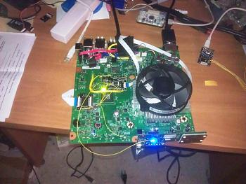

  3. #183
    2,910
    Djsaso che stai montando il cr3 su Zif tsop 48?
    Guarda che serve per le ps3
    Dai stupisci tutti e tira fuori dal cilindro l'istallazione perfetta
    "ovviamente scherzo sullo Zif"
    Dai che vogliamo vedere il cuoricino vicino lo xecutino
    we caro non sono a casa perchè dovevo recuperare la cpu key. Appena torno vi dico se gliccia bene o no. Cmq le foto ve le posto lo stesso
    [Thread Dedicato] Fateci vedere le vostre installazioni RGH-dscf0662.jpg[Thread Dedicato] Fateci vedere le vostre installazioni RGH-dscf0663.jpg[Thread Dedicato] Fateci vedere le vostre installazioni RGH-dscf0664.jpg[Thread Dedicato] Fateci vedere le vostre installazioni RGH-dscf0665.jpg
    ho usato i cavi in dotazione e ho fatto i fix consigliati da tommino
    LcK, zeruel85 and wacjoker like this.
    I LOVE CONSOLE OPEN

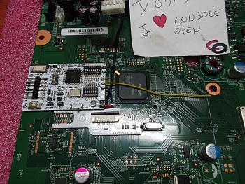

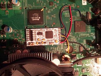

  4. #184
    2,910
    allra ragazzi, l'ho finita adesso è devo dire che è na bomba. Come fix ho usati quelli consigliati da tommino. Ho ponticellato LK2. POi ho attivato l'int 7 e 3. Cpu RST quanto basta e anche il post. Per la massa e vcc fli maggiorati.
    i tempi sono:
    14
    21
    15
    14
    35
    14
    14
    finalmente una che gliccia sotto il minuto la incornicio giuro!

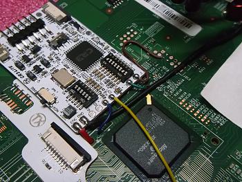

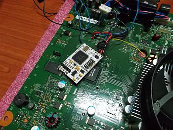

  5. #185
    Cento (FE)
    1,065
    E' o non è più bello bianco??
    Il primo che uso di questi..ma devo dirmi, soddisfatto visto il rapporto qualità/prezzo!!
    Cpu RST 35 cm e Post lungo il giusto per arrivare al chip!!
    Tempi di boot sempre intorno ai primi 5 cicli per quel poco che ho visto ora!!
    [URL=http://imageshack.us/photo/my-images/526/imagedwbd.jpg/][/URL]
    djsaso likes this.

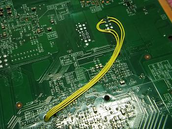

  6. #186
    Vip Member L'avatar di nexus
    Basilicata (MT)
    1,947

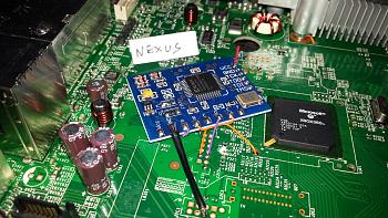

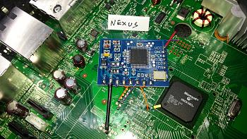

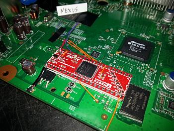

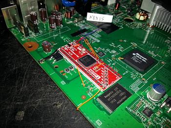

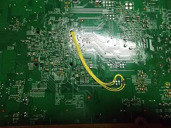

    trinity sfornata stamattina....nel pomeriggio una bella Corona da fare....nel frattempo
    Fix utilizzati:
    - Reset da 32 cm
    - Cond da 270pf
    - Post_out indifferente
    - Clock da 10cm
    Chip clone red.
    [Thread Dedicato] Fateci vedere le vostre installazioni RGH-20130125_112314.jpg [Thread Dedicato] Fateci vedere le vostre installazioni RGH-20130125_112328.jpg
    [Thread Dedicato] Fateci vedere le vostre installazioni RGH-20130125_112358.jpg
    Sta console mi ha distrutto mentalmente....una trinity con dash 16202 rognosa allo stato puro per farla glithare.
    Ringrazio il mio amico Tommino81 per avermi fatto provare il suo fix...poi tutto perfect
    Gli avvii sono intorno al 5 glitch max 30 e a volte istantanei.
    Ultima modifica di nexus; 25-01-13 alle 12: 10

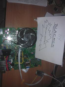

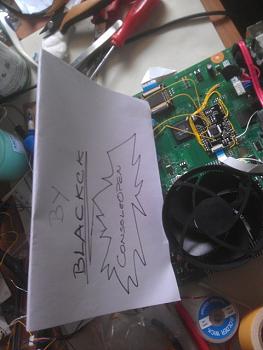

    Prima trinity fatta con dgx ( il quale mi ha fatto dannare)
    [Thread Dedicato] Fateci vedere le vostre installazioni RGH-1.jpg[Thread Dedicato] Fateci vedere le vostre installazioni RGH-2.jpg[Thread Dedicato] Fateci vedere le vostre installazioni RGH-3.jpg
  8. #188
    Regular Member L'avatar di Blackck
    412
    Seconda trinity fatta sempre con dgx e sempre dual nand con smc
    [Thread Dedicato] Fateci vedere le vostre installazioni RGH-4.jpg[Thread Dedicato] Fateci vedere le vostre installazioni RGH-5.jpg[Thread Dedicato] Fateci vedere le vostre installazioni RGH-6.jpg[Thread Dedicato] Fateci vedere le vostre installazioni RGH-7.jpg

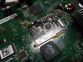

  9. #189

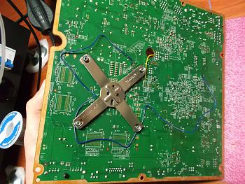

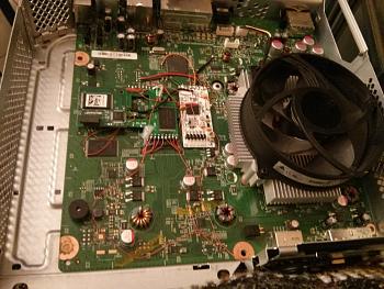

    2,910
    ecco una trinity con dash 16202 e quindi ho usato gdx. L'ho montato volando e ha preso la cpu key in 1 secondo XD ahahha
    [Thread Dedicato] Fateci vedere le vostre installazioni RGH-dscf0675.jpg[Thread Dedicato] Fateci vedere le vostre installazioni RGH-dscf0676.jpg
    mentre questa è l'installazione squirt. In origine dovevo fare dual nand ma ho avuto problemi con la seconda nand che credo al 100% dia guasta mannaggia
    cmq ho fatto un installazione pulita o almeno ho cercato di falla il + possibile ordinata.
    [Thread Dedicato] Fateci vedere le vostre installazioni RGH-dscf0677.jpg[Thread Dedicato] Fateci vedere le vostre installazioni RGH-dscf0678.jpg[Thread Dedicato] Fateci vedere le vostre installazioni RGH-dscf0679.jpg[Thread Dedicato] Fateci vedere le vostre installazioni RGH-dscf0681.jpg[Thread Dedicato] Fateci vedere le vostre installazioni RGH-dscf0682.jpg[Thread Dedicato] Fateci vedere le vostre installazioni RGH-dscf0683.jpg
    Ho fatto RST 45 cm e attivato condensatore da 220. Ho usato l'oscillatore onboard. La console gliccia benissimo, poche volte 4 glitch ma per il resto sempre 2 o 1 glitch figataa
    Blackck, zeruel85 and nexus like this.
    I LOVE CONSOLE OPEN

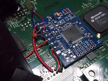

  10. #190
    Cento (FE)
    1,065
    L insegnamento di X-Ray per RGH2 colpisce ancora!!
    RGH2 su Jasper 16mb con Matrix v1, seguendo l'installazione tipica per RGH2 proposta da X-Ray!!!
    Tempi di boot veramente buoni considerato il fatto di RGH2 su phat, e considerando che con la stessa configurazione e Squirt 1.2, la console glitchava 1 volte si e 10 no!!
    Ringrazio ancora X-Ray, e un ringraziamento va anche a The Pusher per avermi aiutato oggi pome quando combattevo con lo "squirtozzo" (cit.)
    Ecco giusto 2 foto fatte al volo prima di crollare a letto:
    [URL=http://imageshack.us/photo/my-images/14/img0526ek.jpg/][/URL]
    [URL=http://imageshack.us/photo/my-images/715/img0529pc.jpg/][/URL]

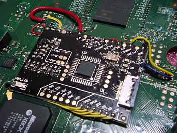

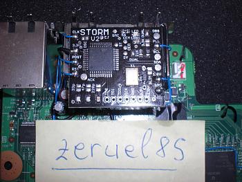

    Storm360 V2 revB su Falcon RGH1:
    Manco a dirlo, cicli di avvio: 1, 1, 1, 1, 1, 1.

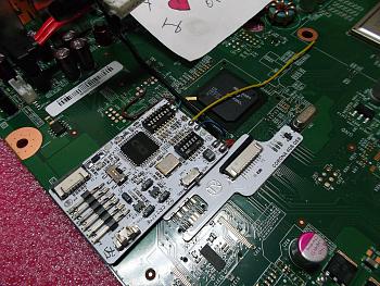

  12. #192
    Basilicata (MT)
    1,947

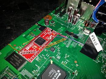

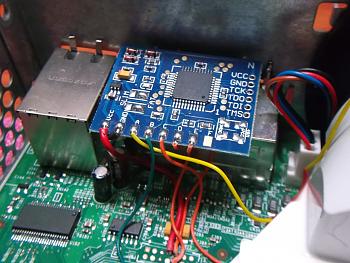

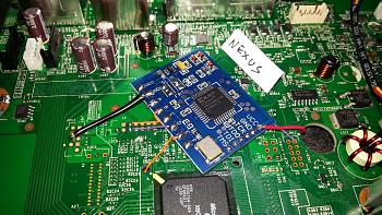

    Oggi Corona v4 sfornata !!
    - Cpu_rst da 10 cm
    - Post_out sotto la CPU
    - Chip Matrix V3
    - timing utilizzato il solito 4_3
    tempi d'avvio variabili intorno al 5 glitch max 8, a volte immediati....diciamo utilizzando li stessi fix con chip differenti si ottengono in media li stessi risultati...
    Ho riscontrato sia negli squirt originali che non che gli avvii sono regolarizzati meglio come tempi d'avvio.
    Però sia storm che matrix, o autocostruiti per me vanno bene lo stesso
    Oggi mi sono cimentato a fare un lavoretto un pò ordinato
    [Thread Dedicato] Fateci vedere le vostre installazioni RGH-20130129_192906.jpg [Thread Dedicato] Fateci vedere le vostre installazioni RGH-20130129_192919.jpg
    [Thread Dedicato] Fateci vedere le vostre installazioni RGH-20130129_193008.jpg

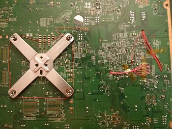

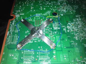

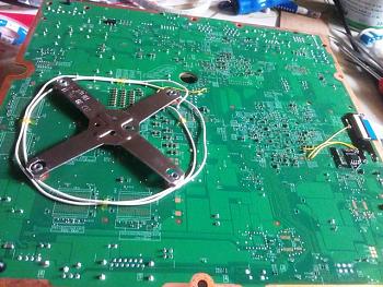

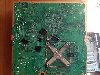

  14. #194

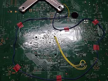

    Io più ordinata di così non ce la faccio xD
    - Trinity
    - Cpu_rst che fa un giro attorno alle x-clamps (awg30 ,usato pure per il post_out)
    - Coolrunner rev.D con jp chiuso,c8 e c15 rimossi,2-3 collegati,oscillatore rimosso,270pf ra cpurst e gnd (ringrazio a The Pusher,X-Ray e guerrierodipace per i consigli)
    - timing modcontrol dual nand

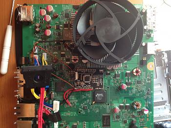

    [Thread Dedicato] Fateci vedere le vostre installazioni RGH-20130129164500.jpg
    [Thread Dedicato] Fateci vedere le vostre installazioni RGH-20130129172104.jpg
    ovlas and Blackck like this.

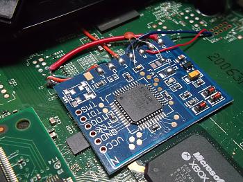

  15. #195
    NAPOLI
    931

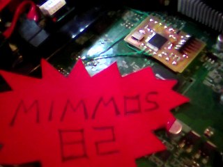

    Eccomi per la prima volta a postare i miei lavori...perdonate la qualità delle foto...provvederò presto!!
    TRINITY
    CPLD Corona Ready by Pocoyo
    rst 50cm circa
    pst 10cm circa
    220pF+33pF attivi
    avvio entro i 20 secondi, a volte anche istantaneo
    [Thread Dedicato] Fateci vedere le vostre installazioni RGH-snapshot_20130131.jpg[Thread Dedicato] Fateci vedere le vostre installazioni RGH-snapshot_20130131_1.jpg
    Ultima modifica di mimmos82; 31-01-13 alle 02: 42
    oppilif likes this.

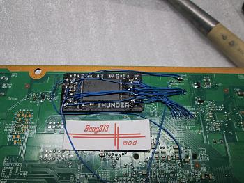

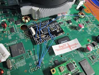

    squirt 1.2 e thunder 360 su trinity, sicuramente non tra le più ordinate installazioni che abbia fatto, ma ero messo alle strette coi tempi.....tempi di boot mai sopra i 15 secondi

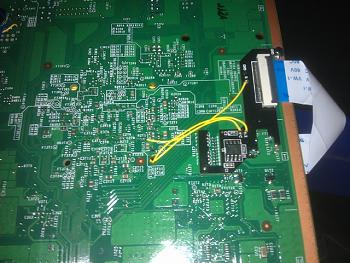

  20. #200
    2,910
    Falcon
    glitch chip matrix
    timing B se non ricordo male, cmq quello opus/falcon
    rst qtb per farlo passare da sopra il convogliatore.
    tempi sempre nei 6 glitch ma non ho finita di fixarla, per ora ho montato e acceso ma non ho messo condensatori particolari, lughezza rst ecc.. cruda e nuda.
    Dimenticavo è RGH2, ed è la mia xbox hihi
    se mi gira gli faccio il dual nand a sandwitch perchè con la nand squirt e senza qsb avevo voglia di prendere una mazza da 5KG e spaccarla in 2 XD
    [Thread Dedicato] Fateci vedere le vostre installazioni RGH-dscf0759.jpg[Thread Dedicato] Fateci vedere le vostre installazioni RGH-dscf0760.jpg
    Tommino81 likes this.
