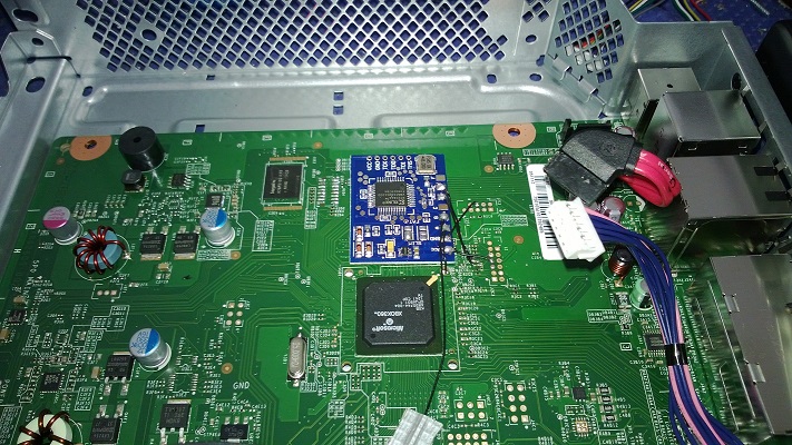

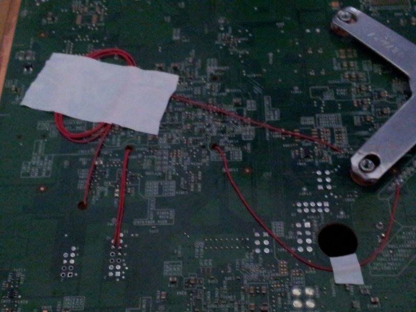

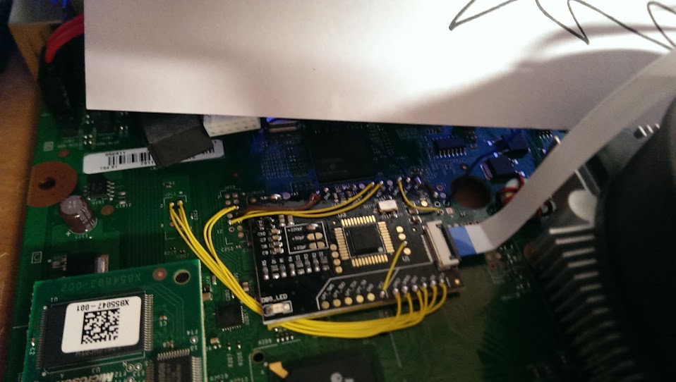

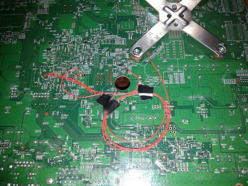

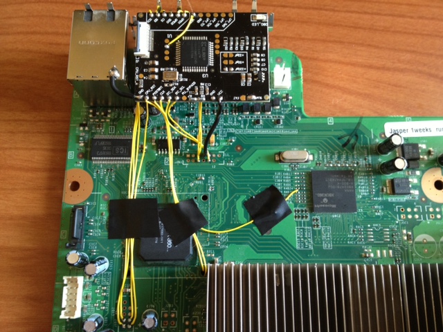

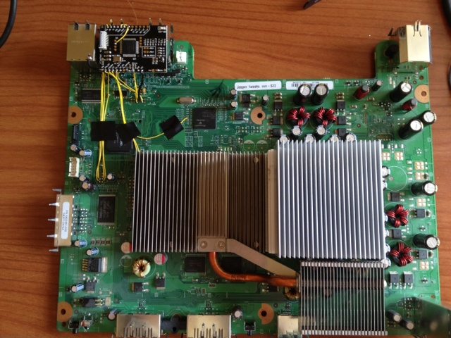

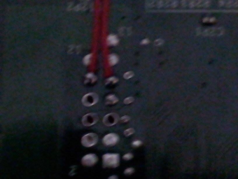

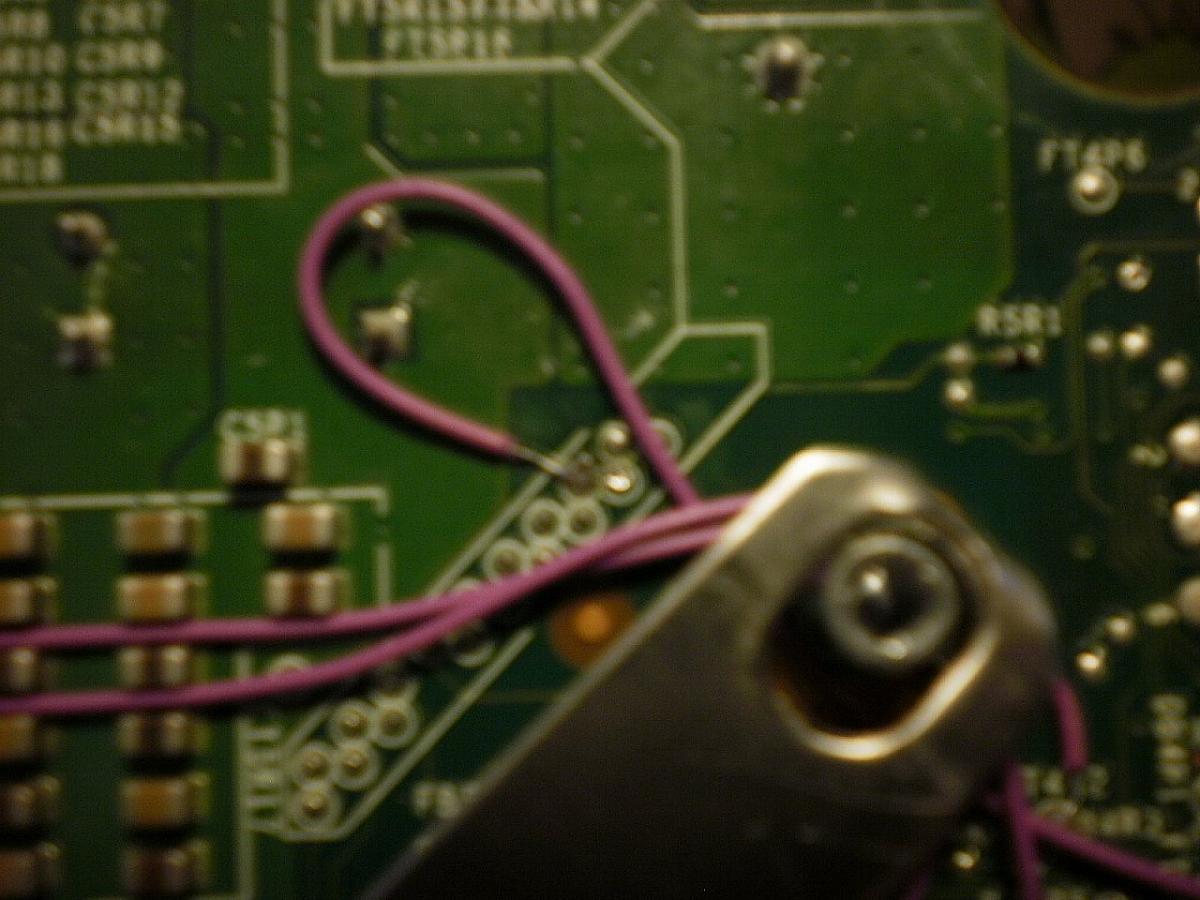

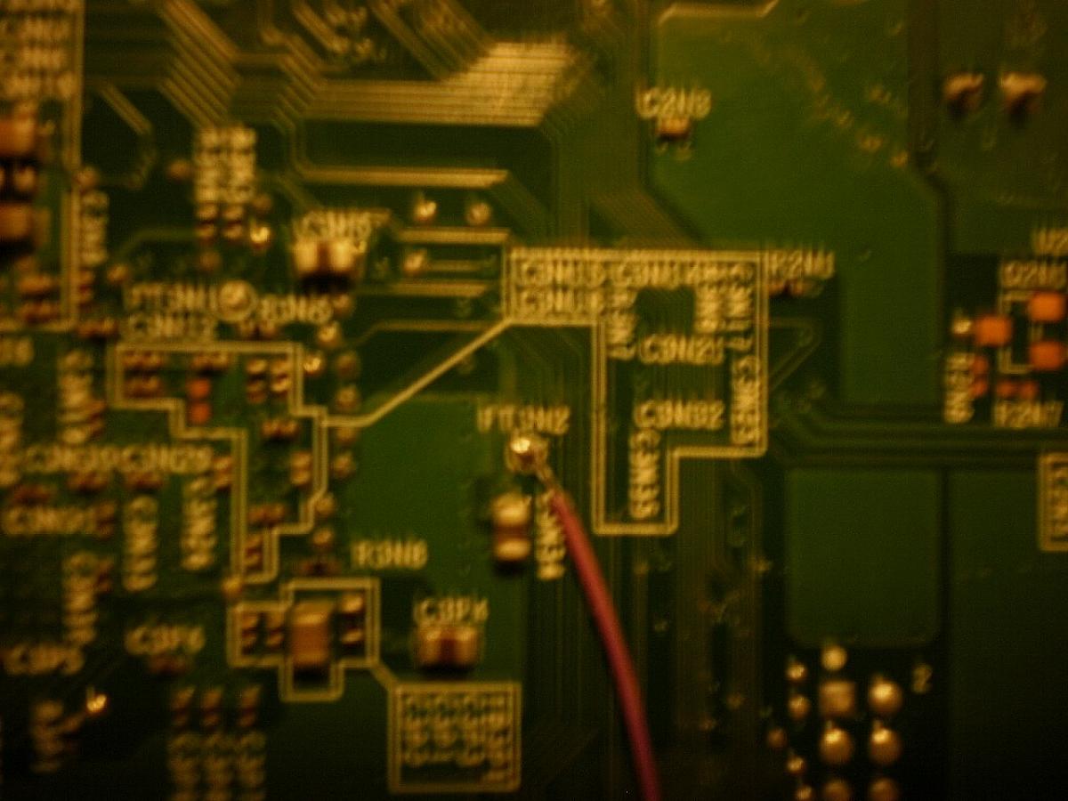

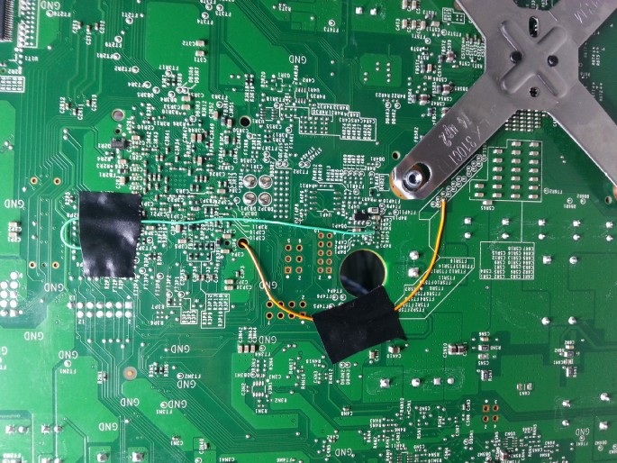

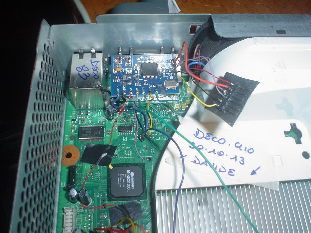

    Dopo una serata e una mattinata di "smadonnamenti" eccovi finalmente la mia ultima creazione:
    JasperBB 15574 RGH2
    - RST 30 cm (passaggio sul retro della mobo)
    - CLK su mobo 10 cm
    glitch in genere tra i 5 e gli 8 cicli... spettacolooooooo ;D

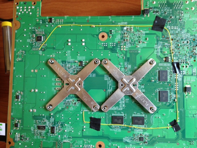

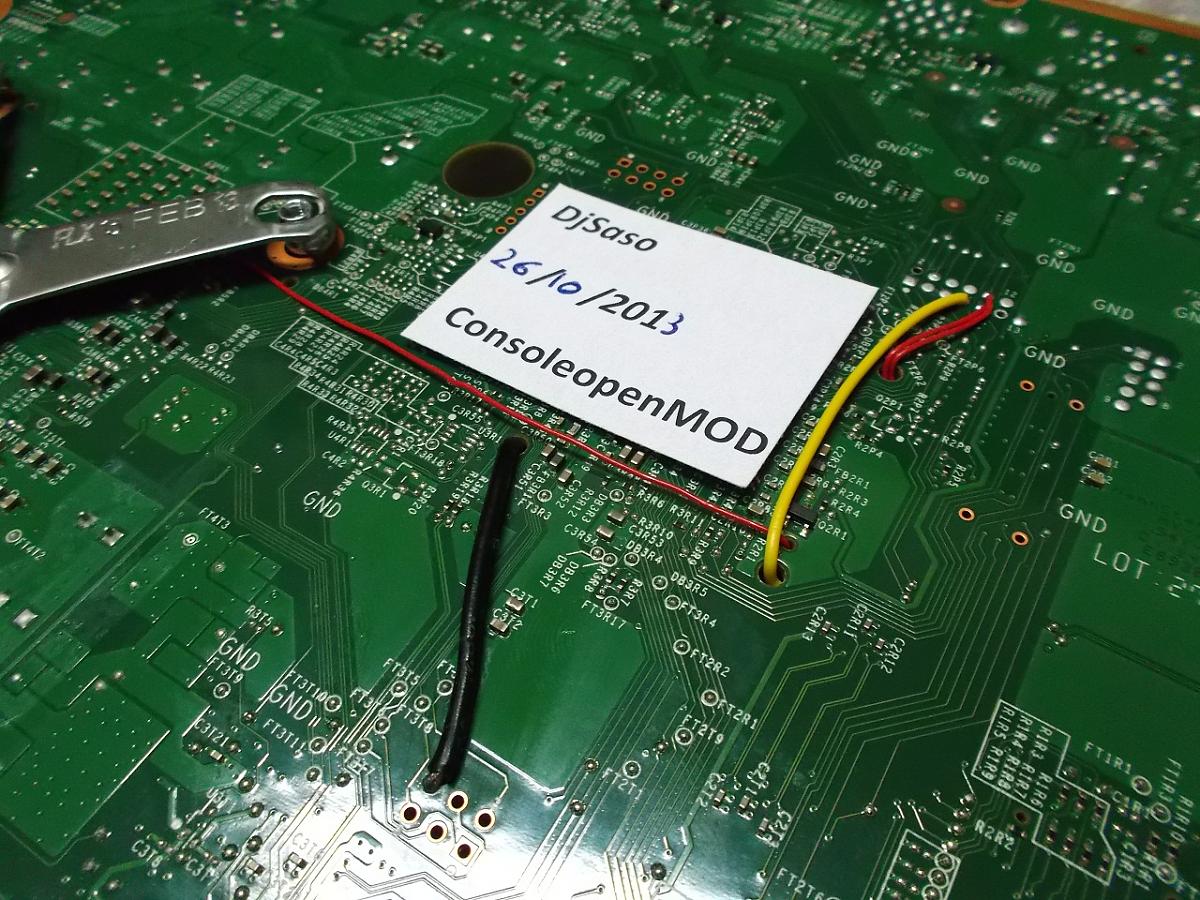

  2. #382
    2,910

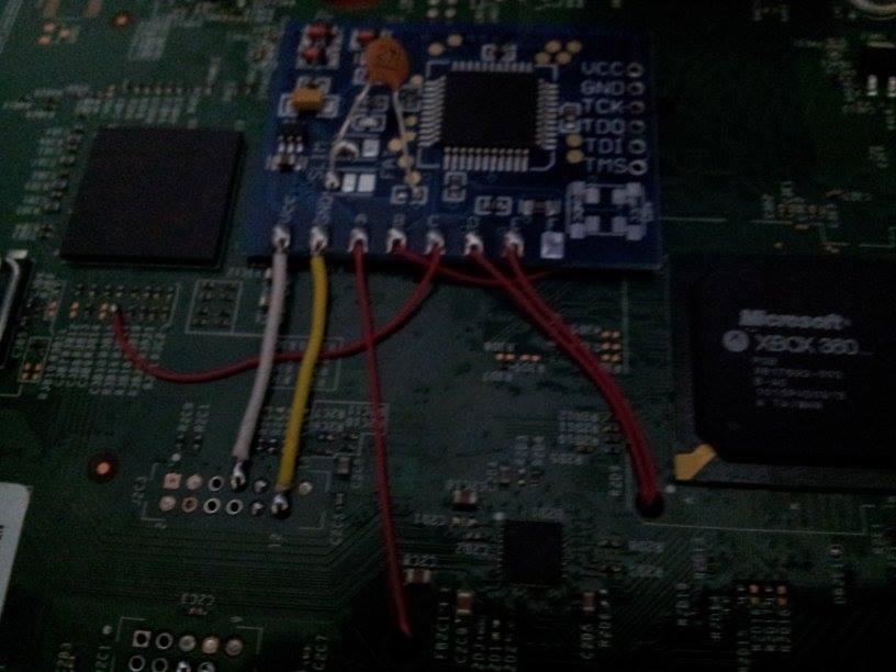

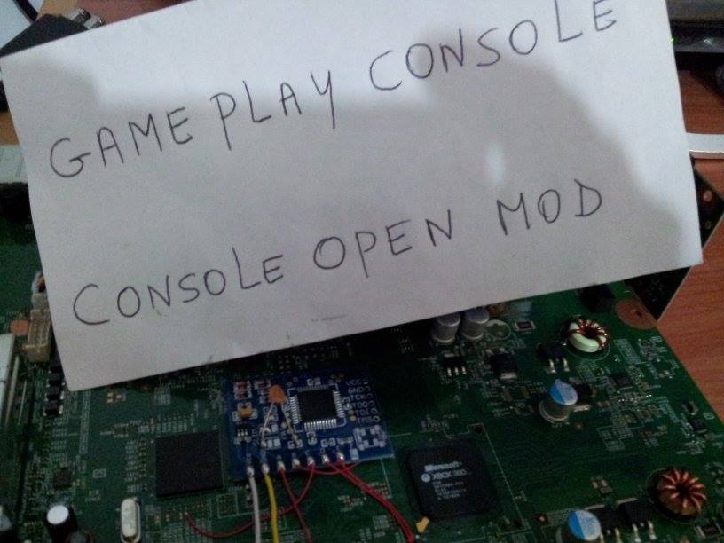

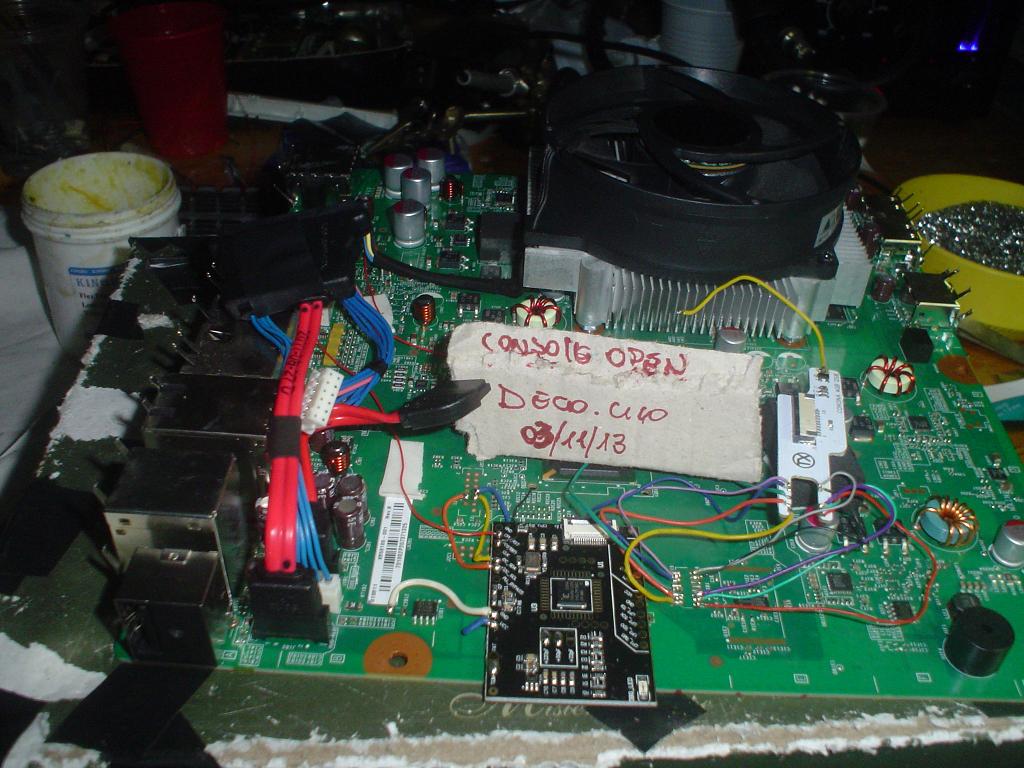

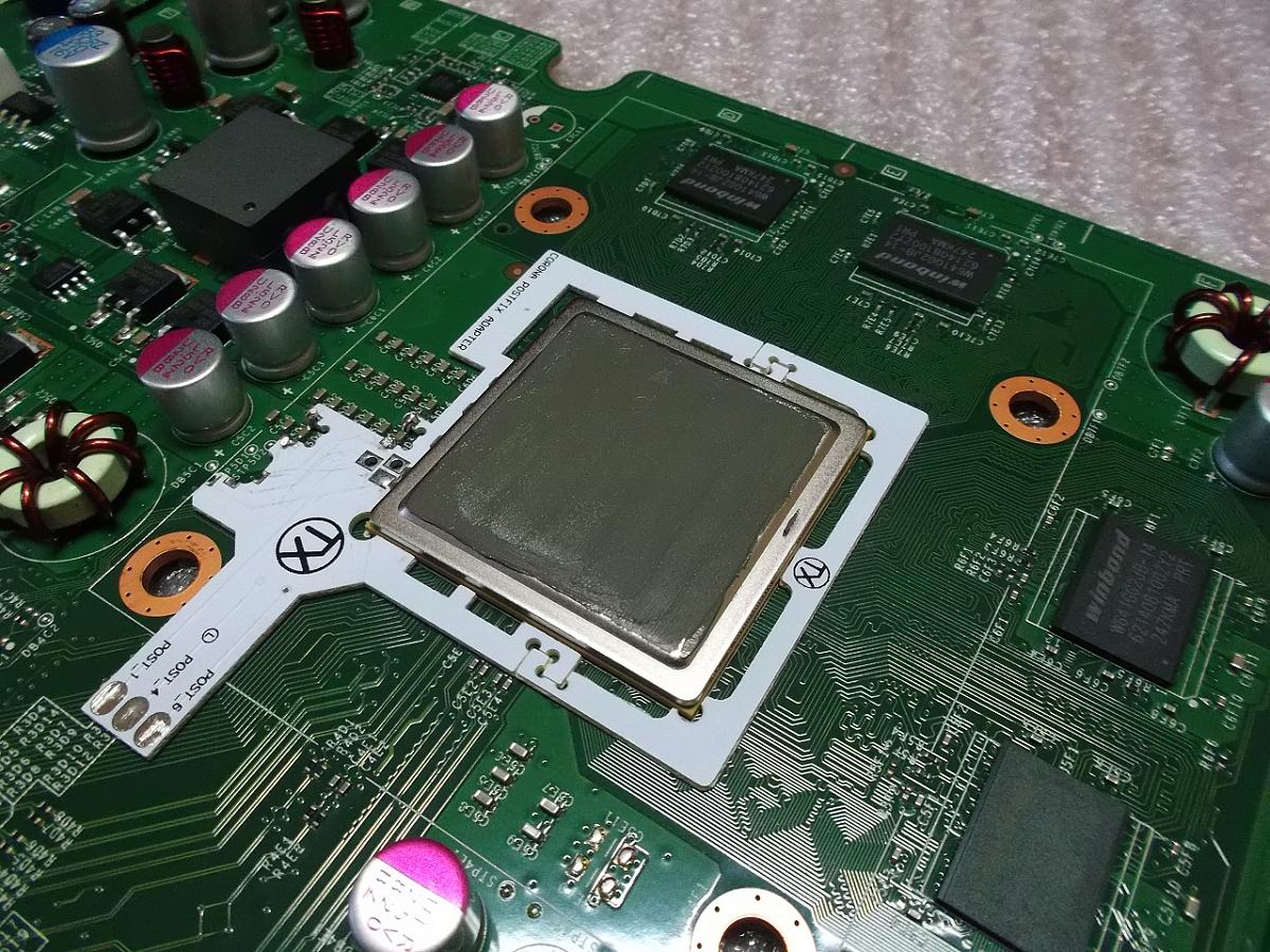

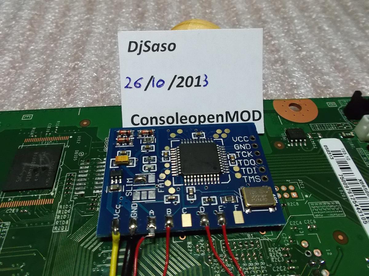

    RGH su console xbox 360 slim corona V4
    10 ohm su rst + timing xecuter 4_3
    [Thread Dedicato] Fateci vedere le vostre installazioni RGH-dscf2544.jpg[Thread Dedicato] Fateci vedere le vostre installazioni RGH-dscf2543.jpg[Thread Dedicato] Fateci vedere le vostre installazioni RGH-dscf2536.jpg
    Ultima modifica di djsaso; 27-10-13 alle 15: 31
    I LOVE CONSOLE OPEN

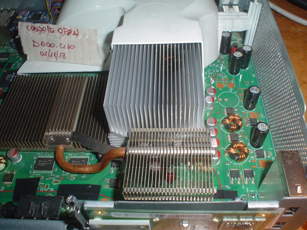

  3. #383
    Lecce
    2,211
    Falcon RGH2 coolrunner rev D
    Timing A
    1-2 chiuso, JP aperto, c8 e c15 lasciati
    Cpu reset awg30 (era ora) 70 cm fix xray
    Ottimi tempi di boot da immediato ma mai oltre il minuto.
    No commenti offtopic o sarete "extramondati" grazie

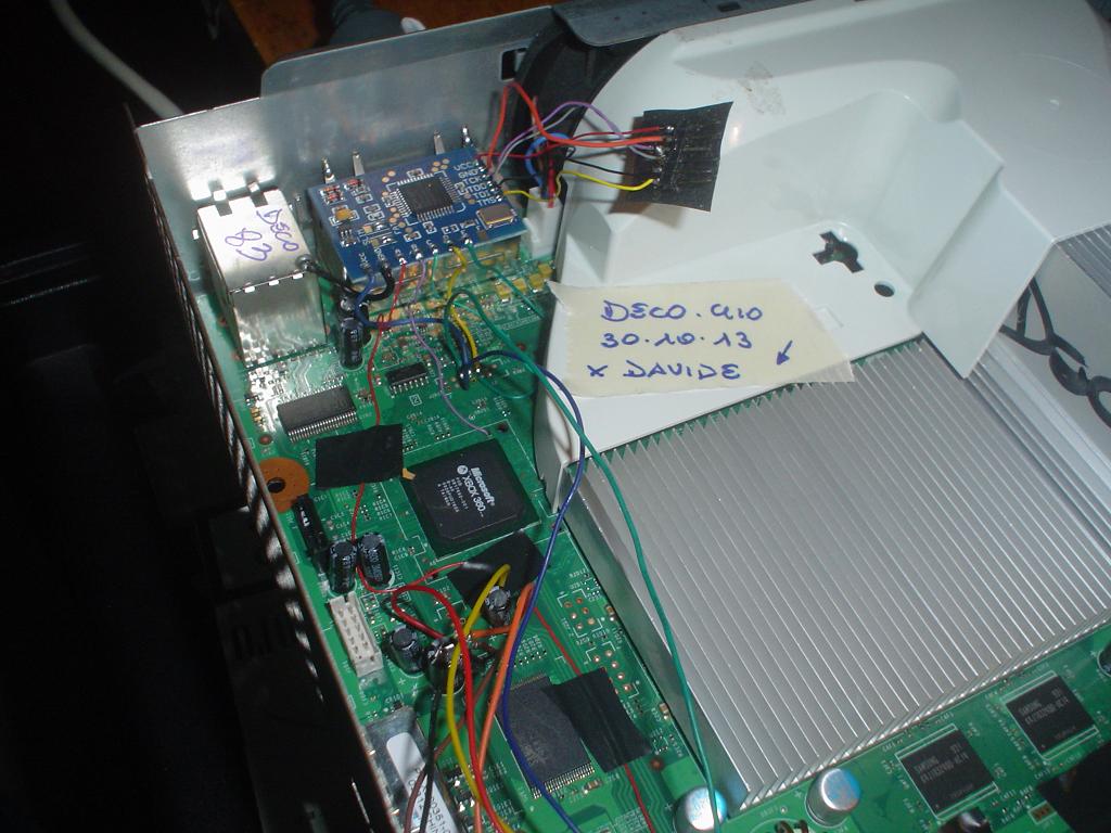

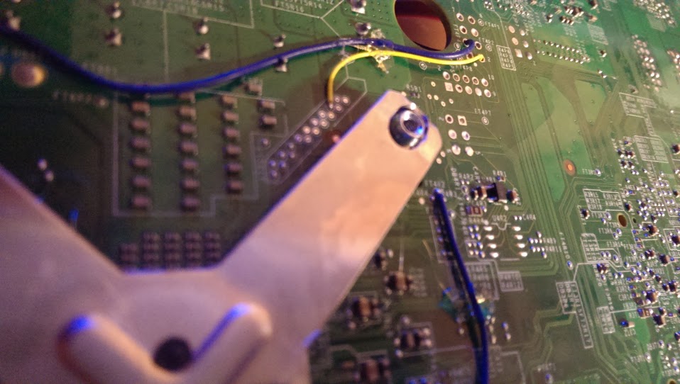

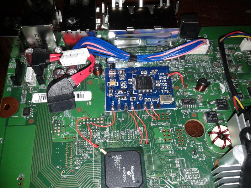

  4. #384
    nella rete
    492
    jasper rgh2 solita istallazione vincente....
    dash nativa 15574
    chip matrix clone
    timming A da jrunner
    RST passato come da foto
    tempi di boot ottimi
    vi allego foto:
    voglio sottolineare che me ne fotto e giudicate gente giudicate......
    francavilla f BR

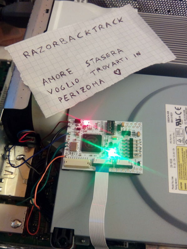

    R-JTAG Falcon, l'ho messo sulla porta AV perchè se lo mettevo sul lettore il lettore non si apriva.

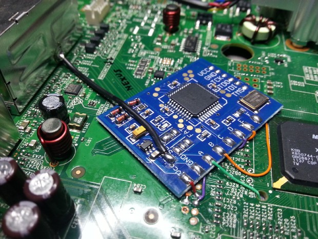

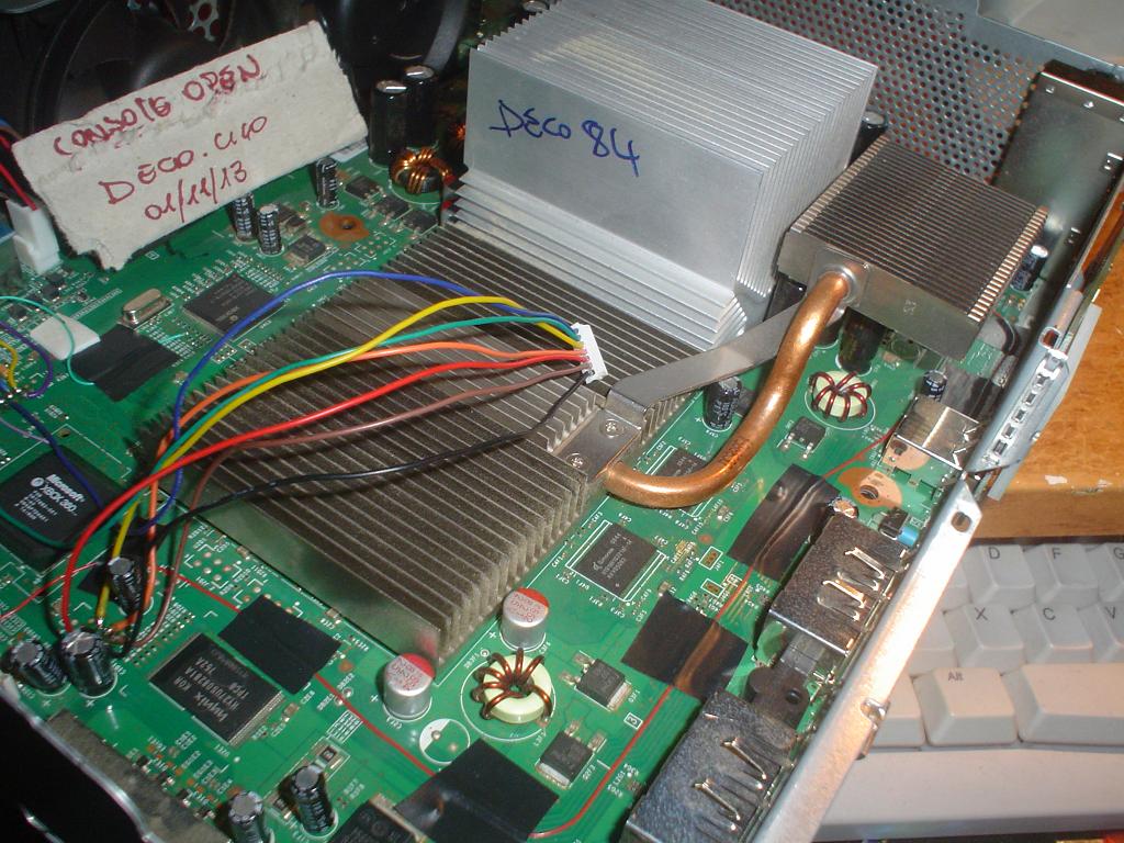

  9. #389
    Falcon RJTAG
    Aud_CLAMP
    Ponte senza resistenza su QSB JTAG ( 0 )
    Alimentazione 1.2v
    DIP 5-7 ON
    Reset Standard
    Cavo verde diviso in 2 per E ed F,cavo arancione per K,cavo marrone per 5v e cavo nero per GND

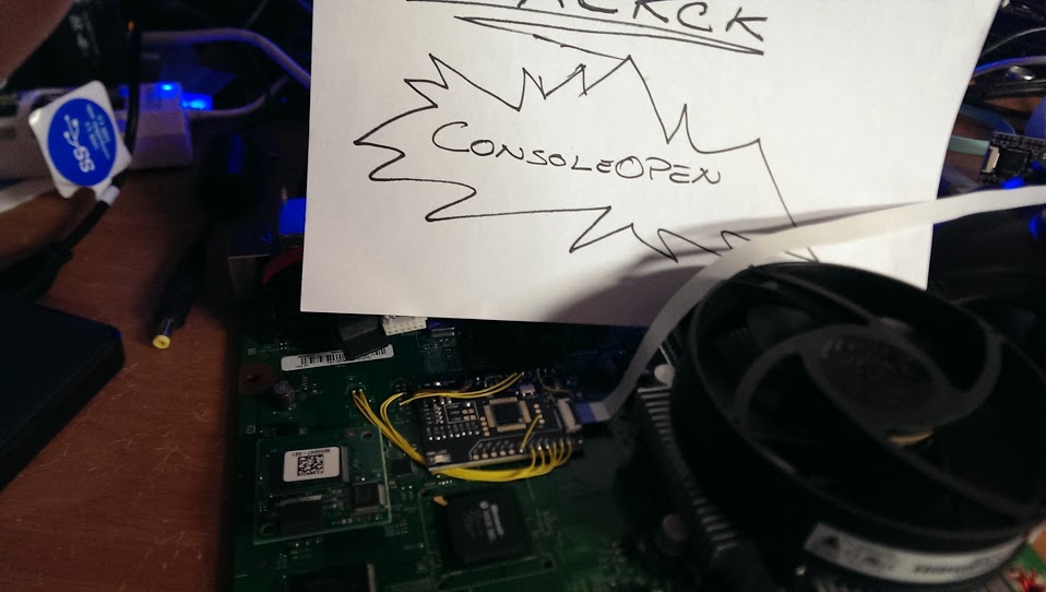

  13. #393
    Regular Member L'avatar di Blackck
    412
    Trinity 4 gb
    reset 32cm
    glitch 1-3-2-6-2
    chip squirt 1.2
    [Thread Dedicato] Fateci vedere le vostre installazioni RGH-13-1.jpg[Thread Dedicato] Fateci vedere le vostre installazioni RGH-13-2.jpg[Thread Dedicato] Fateci vedere le vostre installazioni RGH-13-5.jpg[Thread Dedicato] Fateci vedere le vostre installazioni RGH-13-6.jpg
    deco.gio, Tommino81, nexus and 2 others like this.

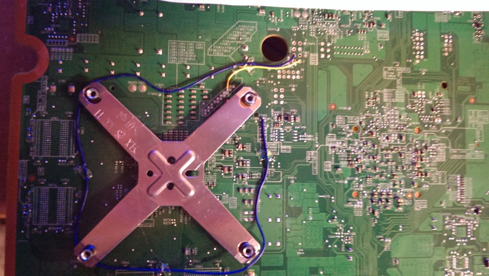

  14. #394
    nella rete
    492
    corona v2 fresca di serata:
    chip squirt timming minusone nr
    rst 60 cm avvolto xclamp e passato sopra come da foto
    post giusto per arrivarci
    boot sempre nel minuto
    allego foto:
    ps. per davide buttaci un okkiata
    francavilla f BR

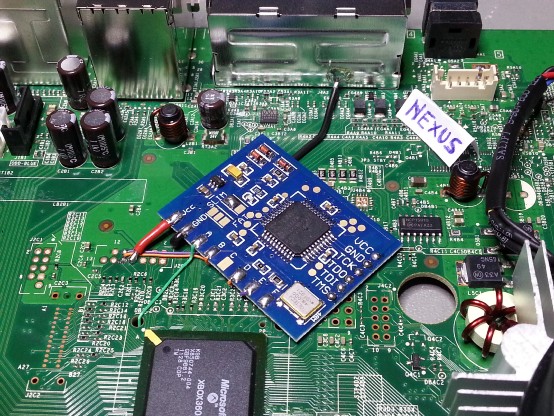

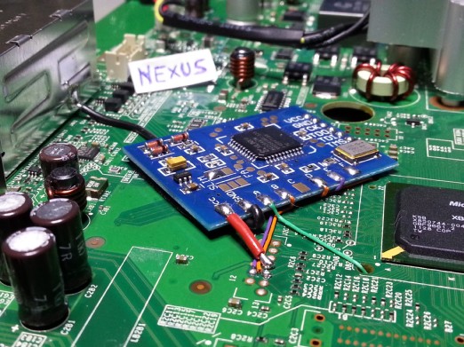

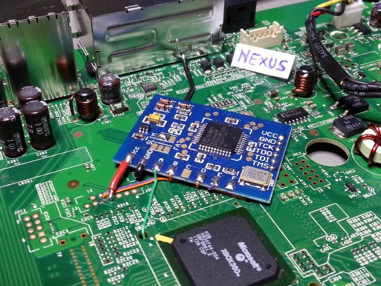

    Ore 15.35 corona V2 con il clonaccio Matrix360 !!!
    - Versione kernel 16537 RGH2
    - Rst da 10cm
    - Timing 3_2
    [Thread Dedicato] Fateci vedere le vostre installazioni RGH-20131104_173528.jpg[Thread Dedicato] Fateci vedere le vostre installazioni RGH-20131104_173538.jpg[Thread Dedicato] Fateci vedere le vostre installazioni RGH-20131104_174532.jpg
    Tempi d'avvio immediati 15/30/45/60 ....sempre nel minuto rare volte lo supera

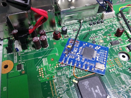

    Altra corona V2 stampata nel pomeriggio con stessa dash 16537 RGH2 con il clonaccio Matrix !!!
    [Thread Dedicato] Fateci vedere le vostre installazioni RGH-img_20131105_142906.jpg[Thread Dedicato] Fateci vedere le vostre installazioni RGH-img_20131105_142939.jpg[Thread Dedicato] Fateci vedere le vostre installazioni RGH-img_20131105_142958.jpg
    Stessi tempi d'avvio 0/15/30/45/60!!!!!
    Ho notato che se il chip si installa nello stesso posto, e l'installazione si fà quasi nello stesso modo con un'altra v2, inserendo stesso Timing si ottiene lo stesso risultato come tempi d'avvio...!!!Io consiglio vivamente a ogni installazione di fotografare le posizioni di tutte le installazioni che si fanno sulle schede madri...ogni tanto si và in tilt a ricordarsi tutti i fix e posti dove installare i chip

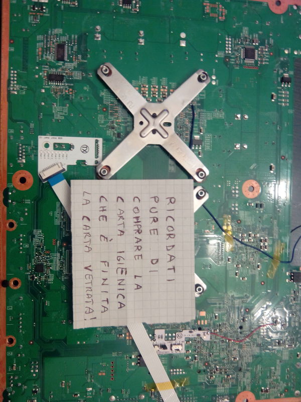

    2,628
    Corona V1 stramaledetta!!!!
    provata la mia installazione tipica ottenevo tempi moooooolto variabili da immediato a 1,40min e spesso non bootava proprio costringendomi al riavvio
    provato vari timing e fix, spesso sembrava andare bene ma appena messa nel case non partiva +
    alla fine ecco il fix definitivo:
    Timing 4_3
    resistenza 10ohm su reset
    lunghezza POST 60cm!!
    tempo di avvio medio 30 secondi e nessun boot mancato
