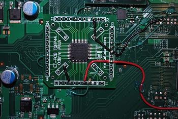

    Ecco un'altra foto...

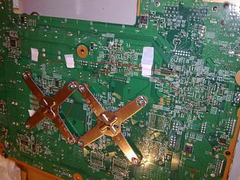

    2,628

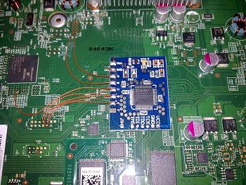

    finalmente dopo varie vicissitudini sn riuscito a reperire i chip
    beccatevi la mia prima installazione:

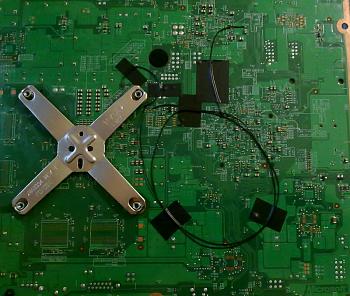

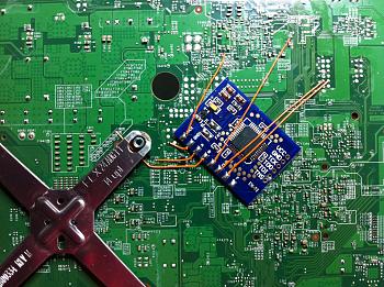

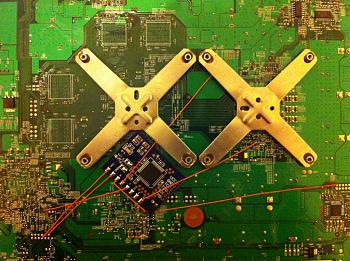

    ecco un matrix su slim:
    sotto c'è un filo 50+7cm e come condensatore il 270pF andava peggio ed ho lasciato quello originale, tempo medio 15secondi

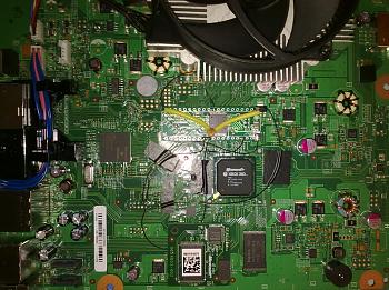

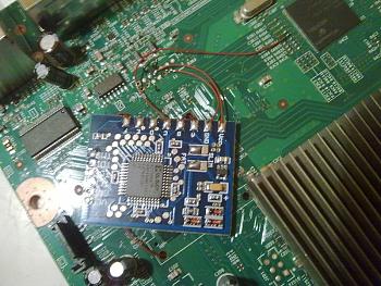

    Lo so che non è un installazione ordinata! Pero ha funzionato al primo colpo!
    Glitch avviene nel 80% dei casi prima del minuto.Nessun freez.
    Niente FIX:fili lunghi, condensatori ecc... mi sembra gia buona cosi.
    Notare la colla a caldo!
    Avete consigli?

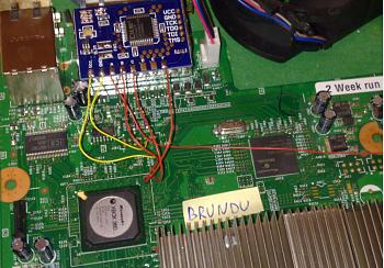

    13

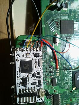

    ecco il mio xecuter coolrunner
    brundu likes this.

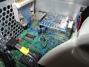

    Non mi chiedete di più perchè la cosa importante è che funzioni bene, potrei fare di più ma, quando sono la davanti la cosa più importante è che poi vada bene la console
    Questo è il programmatore che mi ero fatto, ne approfitto se qualcuno vuole prenderne spunto

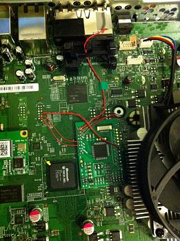

    Questa è la mia slim.... Sono un amante della colla per due motivi 1) Non mi si muovono i fili durante la mod 2) minore stress negli urti.
    Tempi di glitch 10-35 sec
    senza la prolunga di 50 cm 1-2 min
    condensatore 330pF su cpurst
    [Thread Dedicato] Fateci vedere le vostre installazioni RGH-dsc_0356ok.jpg[Thread Dedicato] Fateci vedere le vostre installazioni RGH-dsc_0359ok.jpg[Thread Dedicato] Fateci vedere le vostre installazioni RGH-dsc_0362ok.jpg

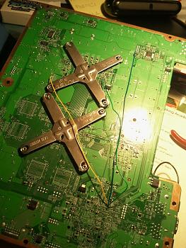

    Citazione Originariamente Scritto da hdg Visualizza Messaggio
    La Fat (Falcon) 5-10 secondi... molto raramente va oltre i 10 secondi.... ma in quei casi si fa prima spegnere la console e riaccenderla
    la Slim (Trinity) dai 10 ai 30 secondi.
    Da notare che la Fat il filo A passa sotto gli induttori (che stanno dall'altro lato della scheda) ma a quanto pare non influiscono per niente... sicuramente la prossima Fat che farò cercherò un alternativo al VCC e metterò il chip più vicino al punto A.
    Sulla fat il filo del Cpu reset, passando sotto le induttanze, a mio avviso viene influenzato si ma positivamente..prova a spostarlo di un centimetro dalle induttanze e vedrai che non boota piu
    Io oramai le installo tutte così da un pò e ottimi tempi di boot, quasi sempre entro il terzo tentativo di glitch, sulle piu rognose aggiungo il 100nf.
    [Thread Dedicato] Fateci vedere le vostre installazioni RGH-img_20120104_230906.jpg
    Allegato 1713

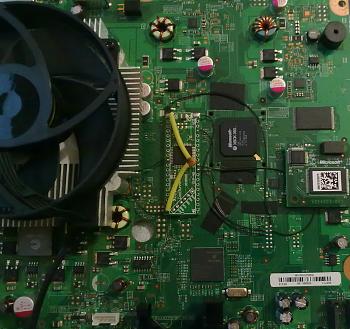

    Ecco anche la mia. Anche per me è il primo rgh:
    Nella parte inferiore della mb ho preso spunto dal montaggio di ert1 in questo topic:
    [URL]http://www.consoleopen.com/forum/sezione-xbox-360-jtag-e-reset-glitch-hack/2919-ridurre-tempi-boot-trinity.html[/URL]
    Con il condensatore da 220pf on board sullo squirt360 i tempi di boot vanno dai 5 ai 20 secondi. Raramente arriva a 40 secondi
    Anteprime Allegate Anteprime Allegate [Thread Dedicato] Fateci vedere le vostre installazioni RGH-imageuploadedbytapatalk1327609553.241752.jpg
