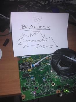

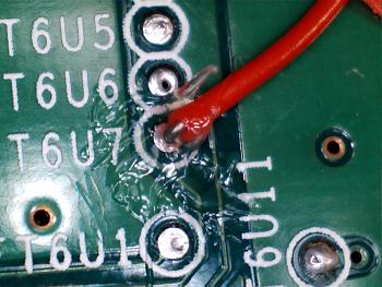

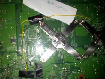

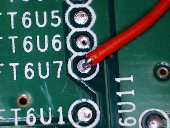

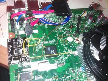

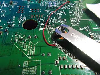

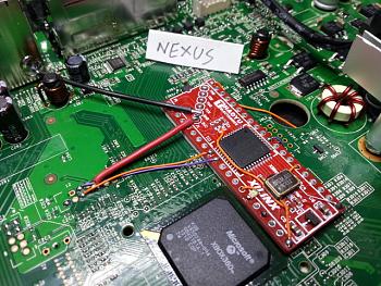

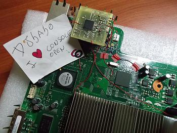

ok perfectio non la metto la resistenza in serie all'rst....!!!devo provà

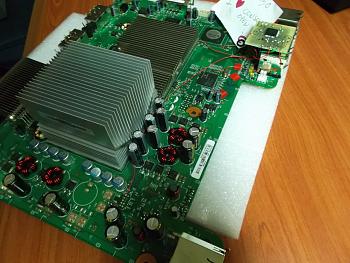

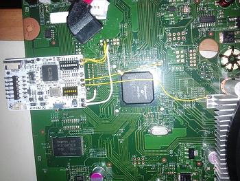

guarda questa è la mia prima volta perchè ho visto il cpu reset della xecuter con i 6 interruttorini con 1 2 e 3,3 k e i condensatori. Non avendolo ho provato tutte le combinazioni saldando i vari componenti sul chip e non ha funzionato. Poi mi sono comportato come una fat e ho messo la 10 ohm ed è stata una bomba. Ho spostato il chip dove mi hai detto ed è migliorata. Ho cambiato il timing ed adesso sta sempre sotto i 10 o max 10 glitch, menomale!Sono abituato con le fat che glicciano sempre in 1 o 2 glitch, vedere questa corona che glitchia tardi è molto strano, ma credo che è nella norma, considerando la revisione della scheda madre, anzi forse è un ottimo glitch per questa mobo. Ecco le foto dell'installazione terminata

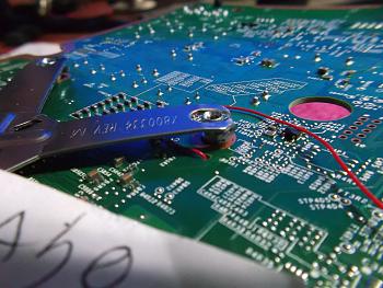

no glitch
glitch!
ahah
DIMENTICAVO! ho fatto l'RST circa 4 o 5 cm XD hihihi
Ultima modifica di djsaso; 06-01-13 alle 19: 00

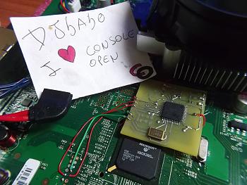

I LOVE CONSOLE OPEN
I LOVE CONSOLE OPEN

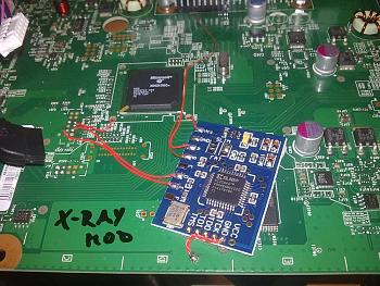

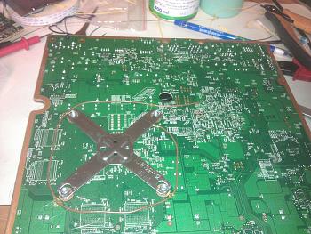

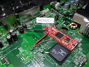

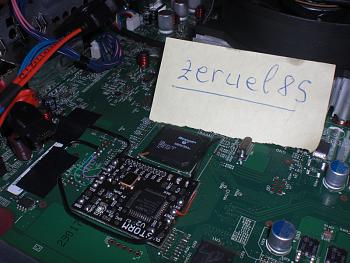

dual nand squirt bga 1.2 su corona v1
[URL="http://imageshack.us/photo/my-images/855/img0453ou.jpg/"][/URL]
Uploaded with [URL="http://imageshack.us"]ImageShack.us[/URL]
[URL=http://imageshack.us/photo/my-images/585/img0449eg.jpg/][/URL]
Uploaded with [URL=http://imageshack.us]ImageShack.us[/URL]
Ultima modifica di Tommino81; 07-01-13 alle 17: 37

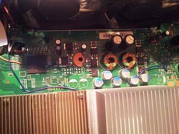

corona v1
cpu_reset 8cm "circa"
post out uguale 8cm circa
gnd spesso e 5cm
vcc spesso e 4cm
lk2 chiuso
switch 2-8 su on "il resto su off
Uploaded with [URL="http://imageshack.us"]ImageShack.us[/URL][URL="http://imageshack.us/photo/my-images/191/img0460fx.jpg/"][/URL][URL=http://imageshack.us/photo/my-images/651/img0458fy.jpg/]
[/URL]
Ultima modifica di Tommino81; 09-01-13 alle 11: 17

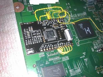

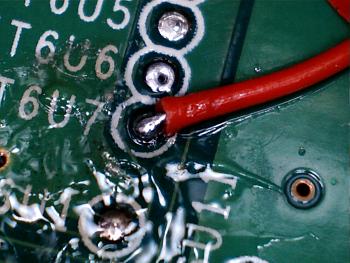

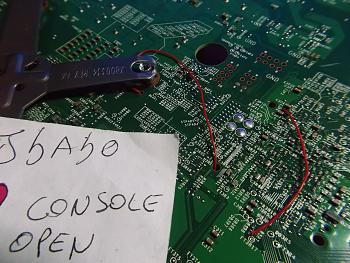

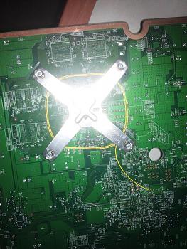

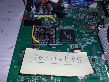

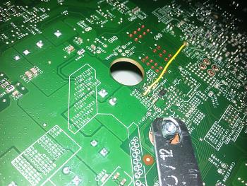

recupero cpu_key 16202 con dgx e rst tuner "by pocoyo"
"fix dgx post_out 60+12 tramite basetta pocoyo"
stagnola e pacchetto sigarette "metodo pusher"_con chip sospeso in aria
ed istallazione squirt bga "fix 220 +35 cm reset"
[IMG][URL="http://imageshack.us/photo/my-images/822/img0470ic.jpg/"][/URL] Uploaded with [URL="http://imageshack.us"]ImageShack.us[/URL][/IMG][IMG][URL="http://imageshack.us/photo/my-images/209/img0474aj.jpg/"]
Ultima modifica di Tommino81; 13-01-13 alle 13: 17

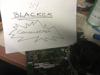

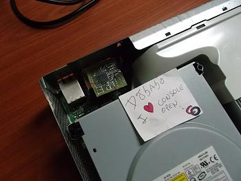

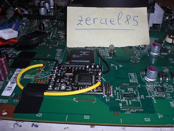

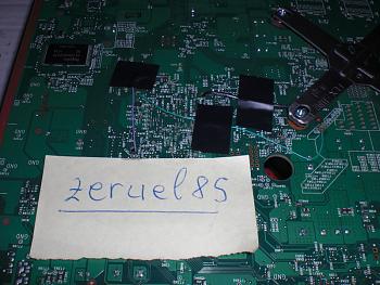

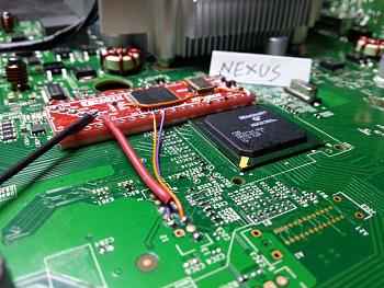

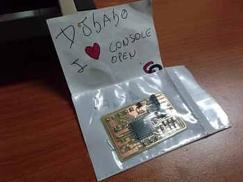

Corona V3 16 mega sfornata oggi con chip Autocostruito da moi!!!
Timing 4_3
Post_out come al solito sotto al processore...
RST da 7 cm
tempi d'avvio dal quinto glitch in poi....
ecco la foto del mio chippozzo!!

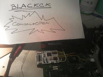

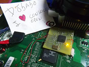

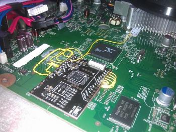

Corona v2 con chip red
solito Timing 4_3
Post_out con pista regolare
RST da 9 cm
Tempi di avvio come sopra
ecco la foto:
