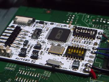

    Ecco un demon su corona, fatto a filo perche' non mi piacciono i QSB (per me è molto piu' difficile intervenirci se sorgono problemi durante l'installazione) + un coolrunner rev.d con timing 5_2.
    Purtroppo piu' ordinata di cosi' l'installazione su corona è difficile farla, per i fili che si incrociano e per i "passaggi obbligatori" che favoriscono un boot rapido.
    Linko anche un video con il boot di freeboot

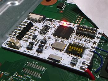

  2. #222
    corona v2
    cr3 lite
    timing 4-3
    reset e post precisi !
    ottimi tempi di glitch entro 30 secondi "quasi sempre "
    djsaso, zeruel85 and davide360 like this.

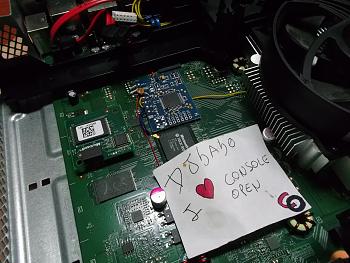

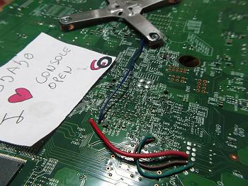

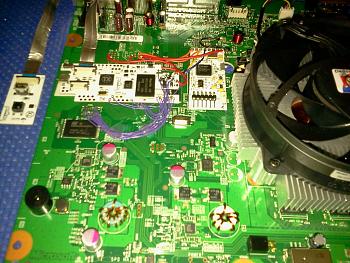

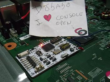

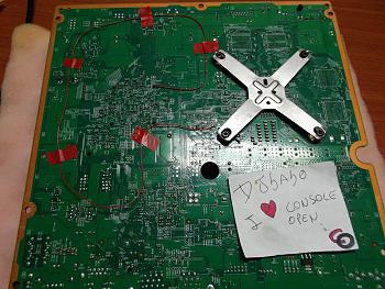

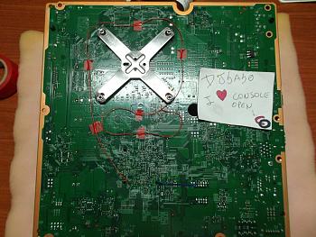

  6. #226
    2,910

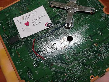

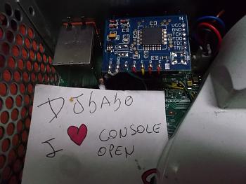

    oggi una trinity con dash aggiornata, quindi si va di dgx. Non mi ha dato problemi, come al solito rst cortissimo e post lunghissimo. Ho preso la cpu key come al solito a primo colpo. Ho visto molti che hanno porblemi a far glicciare il dgx, io consiglio di spostare il filo post dalla scheda, tenerlo il + lontano possibile, cosi i disturbi non influenzano il glitch. Se avvicino il filo spesso impalla il glitch.
    Ho montato uno squirt BGA ma prima c'èra un matrix, ma non avendo molti fix onboard ho preferito lo squirt.
    VCC e gnd con AWG 24 e i fili RST ecc.. con AWG30. Reset 55cm. Condensatore da 220 attivo.
    Tempi ottimi, in termine di glitch ecco le accenzioni e spegnimenti:
    5
    1
    2
    1
    1
    5
    9
    1
    2
    quasi sempre 1 o 2 massimo è stato 9
    con rst a 35 peggiora, idem con 45. Se aumento il cond su rst o lo diminuisco peggiora. Per questa console, questa è la migliore impostazione.
    [Thread Dedicato] Fateci vedere le vostre installazioni RGH-dscf0905.jpg[Thread Dedicato] Fateci vedere le vostre installazioni RGH-dscf0906.jpg
    I LOVE CONSOLE OPEN

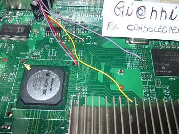

  7. #227
    Regular Member L'avatar di Gi@nni®
    Mar 2012
    prov. di Napoli
    408

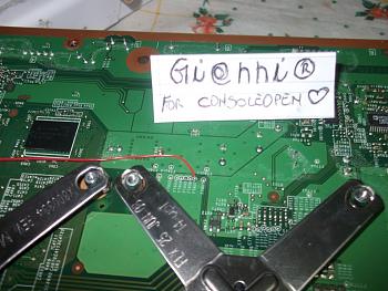

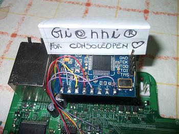

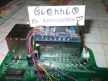

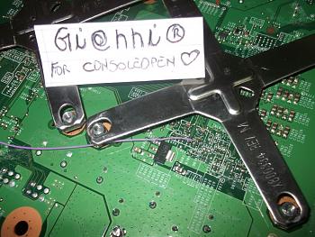

    Ecco un'istallazione su falcon phat con matrix chip.Parte al secondo glitch[Thread Dedicato] Fateci vedere le vostre installazioni RGH-dscf0680-custom-.jpg[Thread Dedicato] Fateci vedere le vostre installazioni RGH-dscf0679-custom-.jpg[Thread Dedicato] Fateci vedere le vostre installazioni RGH-dscf0677-custom-.jpg[Thread Dedicato] Fateci vedere le vostre installazioni RGH-dscf0678-custom-.jpg[Thread Dedicato] Fateci vedere le vostre installazioni RGH-dscf0681-custom-.jpg
    Tommino81, djsaso and davide360 like this.

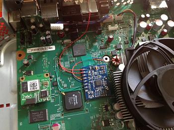

    È da un bel po che non ne posto una, eccola:
    Trinity 16203 glitcha sempre entro i 30 secondi

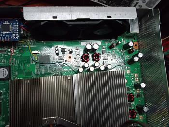

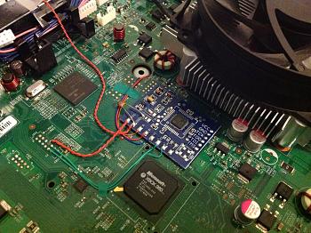

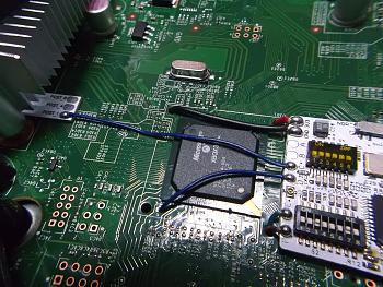

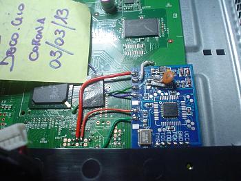

  9. #229
    nella rete
    492

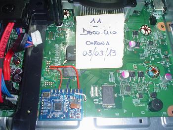

    nuova corona 250 gb v1 co chip matrix opportunamente fixato:
    -timming 1-3 tx
    -post giusto per arrivarci
    -rst 55 cm solito giro xclamp
    vi allego foto dove ho posizionato chip:
    [Thread Dedicato] Fateci vedere le vostre installazioni RGH-matrix-v3-corona-2.jpg
    [Thread Dedicato] Fateci vedere le vostre installazioni RGH-matrix-v3-corona-1.jpg
    Ultima modifica di deco.gio; 03-03-13 alle 12: 09
    scienzy and davide360 like this.

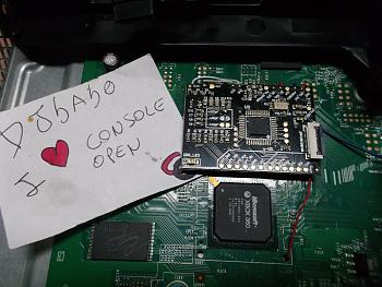

  10. #230
    2,910

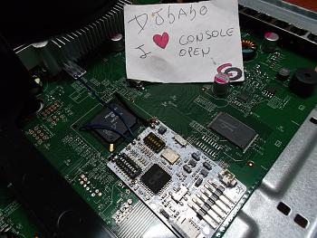

    ecco una corona fresca fresca di giornata. I tempi sono ottimi con la seguente configurazione, filo spesso per massa e vcc, il resto fatto con AWG28 multicore eho usato il fix rst cleaner con 7 e 3 anche se in foto sono 6 e 2. I tempi sono, 1,4,4,4,2,4,7,5,2,1,1,1.
    [Thread Dedicato] Fateci vedere le vostre installazioni RGH-dscf0911.jpg[Thread Dedicato] Fateci vedere le vostre installazioni RGH-dscf0912.jpg[Thread Dedicato] Fateci vedere le vostre installazioni RGH-dscf0914.jpg[Thread Dedicato] Fateci vedere le vostre installazioni RGH-dscf0915.jpg
    Gi@nni® likes this.
    I LOVE CONSOLE OPEN

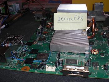

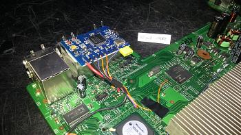

  12. #232
    892
    corona v2 con clonazzo mtxv3
    foto fatta di fretta senza aver ripulito zona nand etc..pardon
    [url=http://postimage.org/image/g0aopmp0t/][/url]

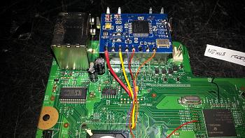

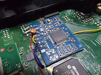

  15. #235
    Vip Member L'avatar di nexus
    Basilicata (MT)
    1,947

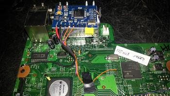

    RGh 1.0 Zephyr dash 13604
    Chip utilizzato matrix clone
    Rst da 32 Cm in serie da 8,4ohm
    fix sul PLL e GND aggiungendo un condensatore da 100nf
    mi sono imbattuto in questa zephyr proprio per vedere come si comporta...posso dire che xell è partito all'istante, mentre i tempi d'avvio sono instabili, a volte immediati poi supera il minuto, a volte vado in bagno finisco e non si vede un tubo...
    lavora meglio a freddo che a caldo...cmq il cliente era al corrente della cosa e la voluta lo stesso, anche perchè ha pure na corona sotto mano!!!!
    [Thread Dedicato] Fateci vedere le vostre installazioni RGH-2013-03-04-14.28.50.jpg [Thread Dedicato] Fateci vedere le vostre installazioni RGH-2013-03-04-14.30.20.jpg
    Ultima modifica di nexus; 06-03-13 alle 18: 02

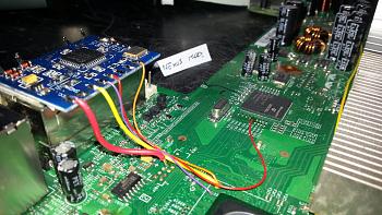

    Oggi sotto mano una bella falcon con RGH1 dash 13604
    Matrix clonaccio
    Rst da 32 cm più una resistenza
    Nessun fix onboard
    Glitch istantaneo rare volte al terzo !!Se fossero tutte falcon jtag allo stato puro.

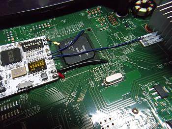

  17. #237

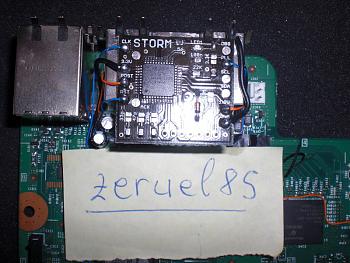

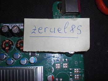

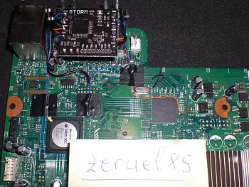

    Falcon RGH1 con Storm360 V1, glitcha sempre al primo tentativo (vabeh, è scontato su una Falcon...).

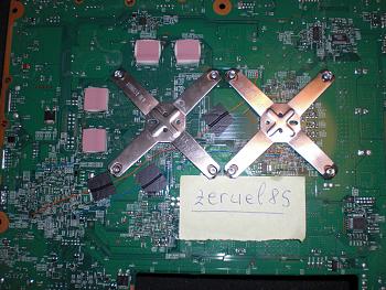

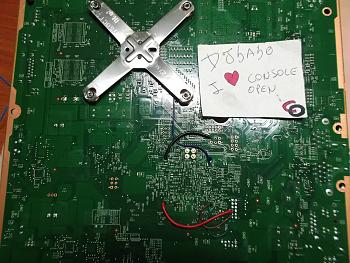

    xbox 360 slim trinity con dash aggiornata alla 16202. Montato ecc TX e matrix. Fix 270pF su RST e 55cm sempre di rst. Tempi ottimi, sembra originale. Ogni tanto gliccia al 6 ciclo, cmq è sempre ottimo perchè è capitato poche volte
    [Thread Dedicato] Fateci vedere le vostre installazioni RGH-dscf0938.jpg[Thread Dedicato] Fateci vedere le vostre installazioni RGH-dscf0939.jpg[Thread Dedicato] Fateci vedere le vostre installazioni RGH-dscf0940.jpg
