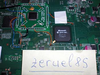

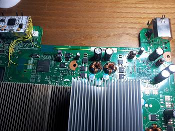

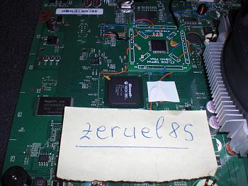

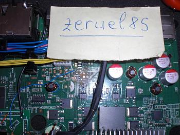

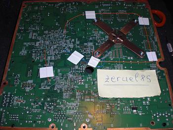

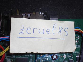

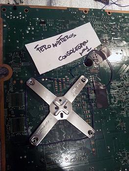

    Altra trinity, questa volta con DGX 1.0s covertito in RGX. Timings Trinity_C, POST_OUT 12CM, CPU_RST su C5R11 10CM, nessun condensatore o fix.
    Boot: Da instant glitch a 4-5 cicli (ha glitchato 2-3 volte in 8-9 cicli, su 100 boot...)
    Vi lascio alle solite foto sotto spoiler...
    feroandferos likes this.

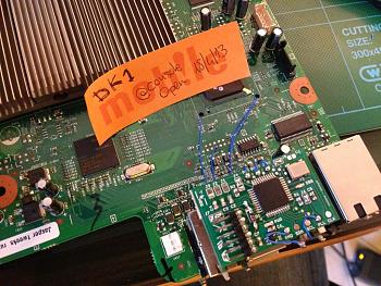

  2. #282
    dk1
    dk1 è offline
    Open Member L'avatar di dk1
    Apr 2012
    Cinisello Balsamo (Mi)
    598
    Fateci vedere le vostre installazioni RGH

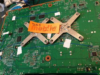

    Jasper BB rgh1 istantglitch senza condensatore su pll, a differenza della foto. Complimenti a pocoyo per la qualità dei chip. [Thread Dedicato] Fateci vedere le vostre installazioni RGH-imageuploadedbytapatalk1366543935.970382.jpg[Thread Dedicato] Fateci vedere le vostre installazioni RGH-imageuploadedbytapatalk1366543963.002657.jpg[Thread Dedicato] Fateci vedere le vostre installazioni RGH-imageuploadedbytapatalk1366544004.903299.jpg
    Sent from my iPhone 5
    pocoyo2 and djsaso like this.

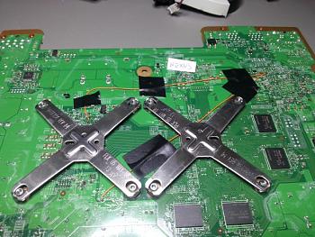

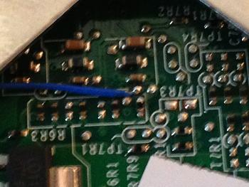

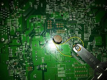

  4. #284
    Alè! un'altro parto ben riuscito dopo qualche giorno di esperimenti più o meno decenti, sono riuscito a migliorare drasticamente i boot time facendo così. Avanti tutta
    Ho messo il chip sopra l'hana e il filo del clock è cortissimo come si vede, (anzi come NON si vede) in più ho usato il solito filo twistato con un capo collegato al vcc..direi miracoloso Ho provato anche con il cavo schermato e i risultati sono simili.
    [Thread Dedicato] Fateci vedere le vostre installazioni RGH-jasper-nand-details.png
    Ultima modifica di Babilozzo; 24-04-13 alle 22: 49

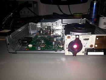

  8. #288
    Cento (FE)
    1,065

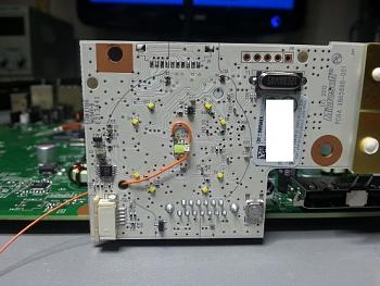

    Un altro RGH2 su Jasper BB 512mb, X-Ray docet quindi naturalmente timing A.. Tempi di avvio quasi sempre entro i 7-8 cicli:
    deco.gio, X-ray and Babilozzo like this.

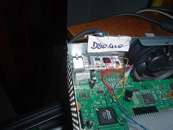

  12. #292
    nella rete
    495

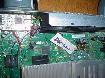

    rgh2 jasper 16mb chip coolrunner clone:
    timming RGH2-A
    rst sui 25 cm passato come in foto
    boot entro il minuto....meglio nn so' riuscito a fare
    [Thread Dedicato] Fateci vedere le vostre installazioni RGH-rgh-coolrunner-rev.d.jpg
    [Thread Dedicato] Fateci vedere le vostre installazioni RGH-rgh2-coolrunner-rev.d.jpg
    Ultima modifica di deco.gio; 06-05-13 alle 22: 54

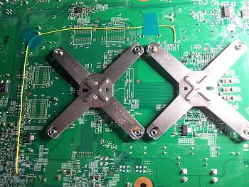

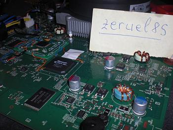

  13. #293
    Cento (FE)
    1,065

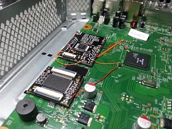

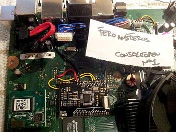

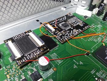

    Trinity + Squirt BGA 1.2; ecco il setting:
    CPU_RST_R
    OSCILLATORE ABILITATO
    220pF+50pF
    Per il resto vedete tutto in foto...
    Tempi davvero ottimi, boot quasi sempre istantaneo, oppure avvio sempre entro il 5° ciclo!!!

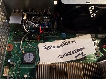

  14. #294

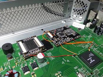

    73
    Ieri ho avuto sotto mano una mia creatura x un aggiornamento... Avevo quasi dimenticato quanto fosse performante questa mia modifica (in realtà l'avevo vista in giro x qualche forum...)
    Trinity con Squirt BGA 1.2
    RST cortissimo (impedenza variata da un trimmer)
    Timing Always
    220pF+50pF
    Boot intorno al 5° ciclo.
    http://img202.imageshack.us/i/imageqal.jpg
    http://img838.imageshack.us/i/imageriyp.jpg
    Ho dimenticato di aggiungere il nome... Porca paletta!!!!

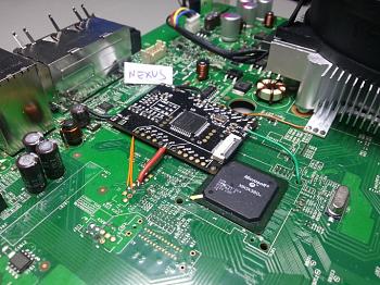

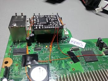

    1,955
    - Falcon RGh1 con dashboard 13599
    - Storm360
    - Nessun fix
    [Thread Dedicato] Fateci vedere le vostre installazioni RGH-img_20130508_143349.jpg [Thread Dedicato] Fateci vedere le vostre installazioni RGH-img_20130508_143405.jpg
    [Thread Dedicato] Fateci vedere le vostre installazioni RGH-img_20130508_143458.jpg
    Se fossero tutte falcon io smetterei di moddare..!!!!sò più belle le rognose ti scialano di più !!!

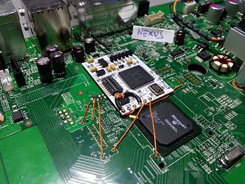

    1,955

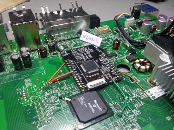

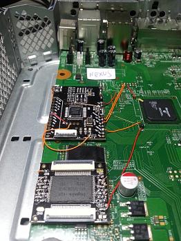

    Dual Nand Squirt360
    Dashboard 16203 Corona v1
    - Squirt bga 1.2
    - Nand la 281A su basetta
    - Timing per dual nand
    - Fix utilizzato per RST 52cm con 270pf attivi
    [Thread Dedicato] Fateci vedere le vostre installazioni RGH-img_20130509_210001.jpg [Thread Dedicato] Fateci vedere le vostre installazioni RGH-img_20130509_205950.jpg
    [Thread Dedicato] Fateci vedere le vostre installazioni RGH-img_20130509_210016.jpg [Thread Dedicato] Fateci vedere le vostre installazioni RGH-img_20130509_210204.jpg
    [Thread Dedicato] Fateci vedere le vostre installazioni RGH-img_20130509_210259.jpg
    Tempi d'avvio al secondo glith, massimo al quinto glitch rare volte entro i 30 secondi

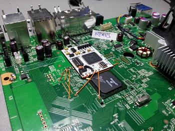

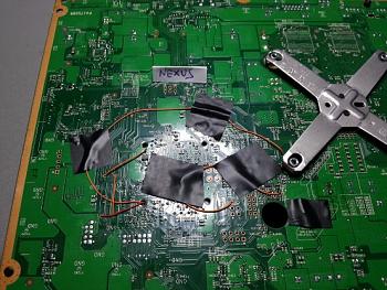

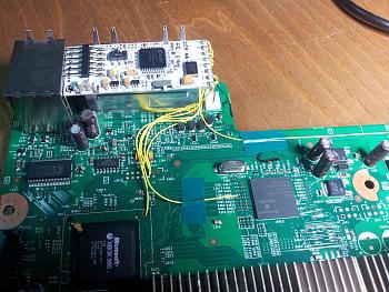

    Oggi invece una v3 maledetta (Dalle 7.30 di mattina fino alle 11.00 !!! ma ho vinto io !!!
    Corona v3 Versione Halo 4 e post fix sotto la CPU (a sto giro non ho saldato sotto il chip, con il post_fix lo fai in un attimo )
    - Squirt Clone con lo xilinx a 44 pin
    - RST di 7 cm con cavo 0.22
    - Timing utilizzato quello di Ilario (il resto dei timing non ne funzionava uno)
    - Punti di alimentazioni da 0.50 e la GND sul punto d'uscita video
    -Led di debug aggiunto all'avvio
    [Thread Dedicato] Fateci vedere le vostre installazioni RGH-img_20130510_103926.jpg [Thread Dedicato] Fateci vedere le vostre installazioni RGH-img_20130510_103936.jpg
    [Thread Dedicato] Fateci vedere le vostre installazioni RGH-img_20130510_102434.jpg [Thread Dedicato] Fateci vedere le vostre installazioni RGH-img_20130510_105044.jpg
    I tempi d'avvio per una v3 sono ottimi, variano dal terzo glitch fino al decimo
    Ultima modifica di nexus; 10-05-13 alle 11: 43

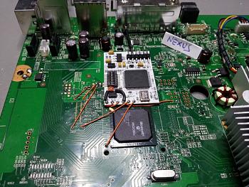

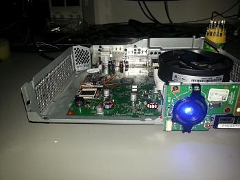

    Oggi una bella Corona v4 con dash 16202
    - DGX in RGX programmato con slave squirt360
    -Timing utilizzato RGX C
    - RST lungo 7cm + condensatore da 22pf
    - Post sotto la CPU
    -Tempi d'avvio quasi sempre immediati, rare volte intorno ai 30 secondi
    [Thread Dedicato] Fateci vedere le vostre installazioni RGH-img_20130513_160552.jpg [Thread Dedicato] Fateci vedere le vostre installazioni RGH-img_20130513_160603.jpg
    [Thread Dedicato] Fateci vedere le vostre installazioni RGH-img_20130513_160616.jpg [Thread Dedicato] Fateci vedere le vostre installazioni RGH-img_20130513_160632.jpg
