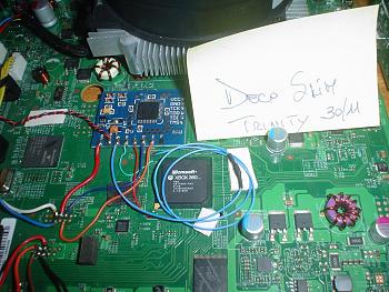

    Ecco l'rgh fatta dal mio amico deco.gio alla console del sottoscritto
    Diciamo che ho fotografato solo l'essenziale ecco

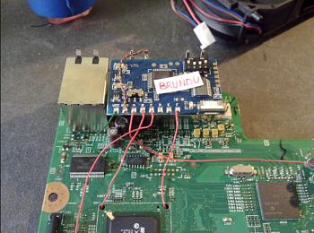

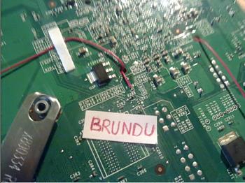

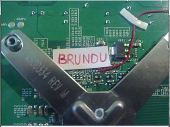

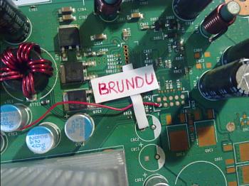

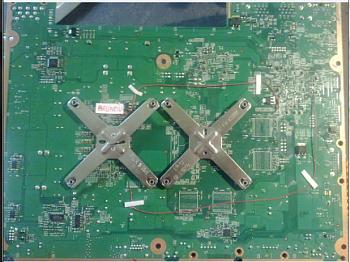

  5. #125

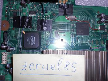

    Jasper SB RGH1 per una bella ragazza diciottenne.
    brundu, Tommino81, oppilif and 2 others like this.

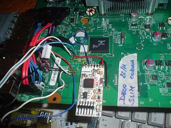

    nuova slim corona 250 giga....
    istallato coolrunner tx revD...
    glitch nella norma...

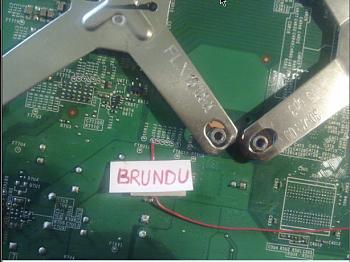

    Ecco le foto della mia prima installazione.
    RGH 1.0 su Jasper 16Mb con Squirt 1.2.
    Il cpu reset l'ho installato sulla parte posteriore della motherboard, su consiglio di ZioPippoSSJ. Nella foto si vede il filo eccessivamente spellato, colpa di una mia esitazione sulla piazzola con lo stagnatore. L'ho tagliato e sistemato su consiglio di tommino81, ma non ho scattato una foto.
    Tempi di avvio quasi sempre istantanei, entro i 3 secondi; raramente si avvia in tempi più lunghi, a quel punto preferisco spegnerla e riavviarla per farla glitchare più velocemente.
    [URL=http://img208.imageshack.us/i/img0247ye.jpg/][/URL]
    [URL=http://img191.imageshack.us/i/img0249gea.jpg/][/URL]
    [URL=http://img259.imageshack.us/i/img0250al.jpg/][/URL]
    [URL=http://img96.imageshack.us/i/img0251qj.jpg/][/URL]
    [URL=http://img577.imageshack.us/i/img0254zt.jpg/][/URL]
    [URL=http://img819.imageshack.us/i/img0256l.jpg/][/URL]
    [URL=http://img189.imageshack.us/i/img0257se.jpg/][/URL]
    [URL=http://img15.imageshack.us/i/img0246va.jpg/][/URL]

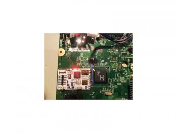

    Citazione Originariamente Scritto da deco.gio Visualizza Messaggio
    gentilmente potresti far vedere meglio il punto rst...ovvero il D del coolrunner??
    Ecco fatto :
    [Thread Dedicato] Fateci vedere le vostre installazioni RGH-uploadfromtaptalk1353804525438.jpg

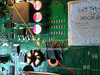

    530

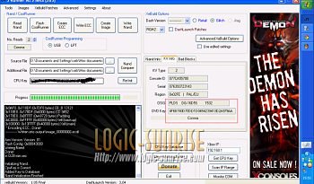

    scusate l'ot:su logic sunrise hanno fatto l'rgh su corona v4
    [Thread Dedicato] Fateci vedere le vostre installazioni RGH-exclu-ls-reset-glitch-hack-fonctionnel-sur-corona-v4-1.jpg [Thread Dedicato] Fateci vedere le vostre installazioni RGH-exclu-ls-reset-glitch-hack-fonctionnel-sur-corona-v4-1.png
    fonte:[url=http://www.logic-sunrise.com/news-565833-exclu-ls-reset-glitch-hack-fonctionnel-sur-corona-v4.html][Exclu LS] Reset Glitch Hack fonctionnel sur Corona v4[/url]

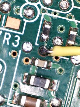

  14. #134
    2,910

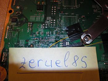

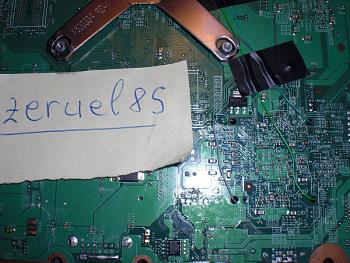

    ragazzi volevo condividere con voi 2 punti di saldatura ripresi al microscopio. I punti in questione sono il PLL e il POST
    [Thread Dedicato] Fateci vedere le vostre installazioni RGH-1.jpg[Thread Dedicato] Fateci vedere le vostre installazioni RGH-2.jpg

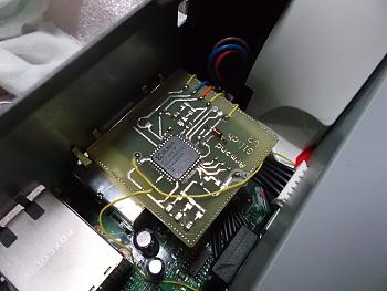

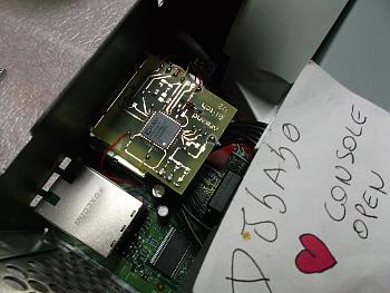

  15. #135
    2,910

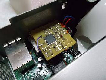

    falcon con glich chip autocostruito
    nessun fix
    ho usato awg 30 per tutto tranne che per rst e infatti ho usato un awg26
    la console gliccia sempre al primo ciclo. I cavi sono passati alla solita senza fare giri particolari. L'rst l'ho passato di sopra e ho messo come standard il led di debug sul frontale.
    [Thread Dedicato] Fateci vedere le vostre installazioni RGH-dscf0414.jpg[Thread Dedicato] Fateci vedere le vostre installazioni RGH-dscf0415.jpg
    I LOVE CONSOLE OPEN

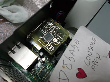

  16. #136
    2,910
    seconda falcon sempre con glich chip autocostruito. Vale la configurazione di sopra e stessi tempi.
    [Thread Dedicato] Fateci vedere le vostre installazioni RGH-dscf0432.jpg[Thread Dedicato] Fateci vedere le vostre installazioni RGH-dscf0433.jpg

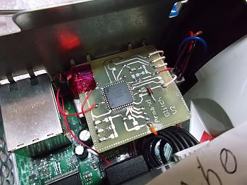

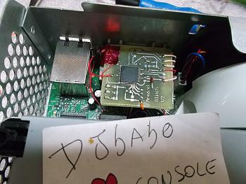

  17. #137
    2,910
    jasper v2
    mi ha fatto dannare glicciava dopo 30 cicli :O ora ho fatto tutti i fx possibili e la console gliccia massimo 5 cicli. Attualmente ha tutti i fix possibili con condensatori attivi sia su pll che su rst. Filo usato sempre awg 26 e 30. Ho provato a fre varie prove con la lunghezza dell'rst ma è cambiato poco anche passandolo da sotto ma nulla...[Thread Dedicato] Fateci vedere le vostre installazioni RGH-dscf0410.jpg[Thread Dedicato] Fateci vedere le vostre installazioni RGH-dscf0411.jpg
    davide360 likes this.
    I LOVE CONSOLE OPEN

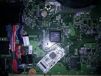

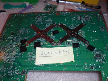

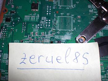

  19. #139

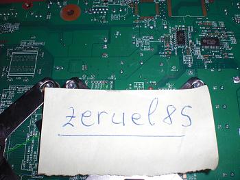

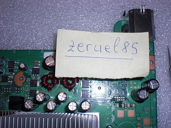

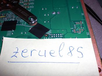

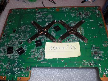

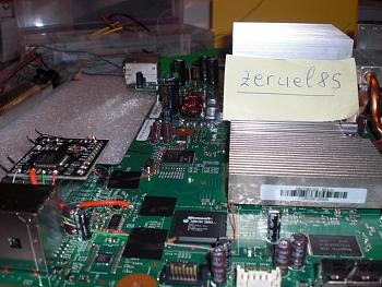

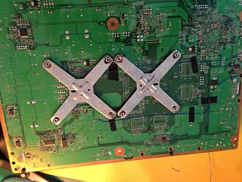

    Jasper BB RGH1 con Storm360 V1:

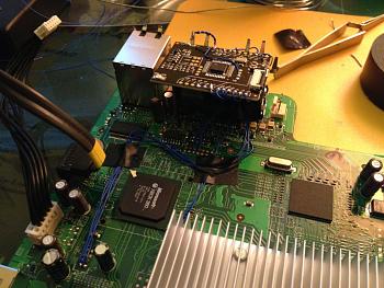

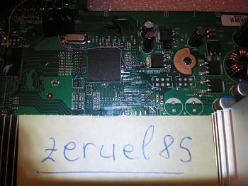

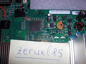

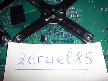

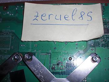

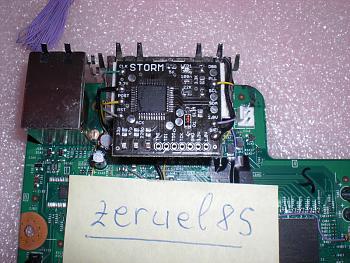

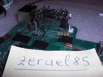

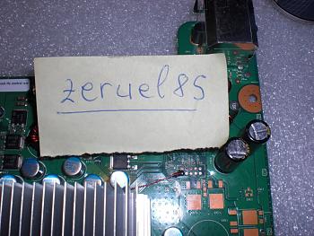

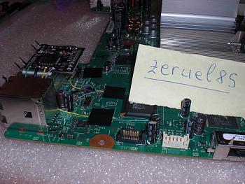

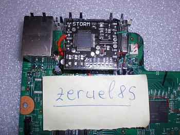

  20. #140

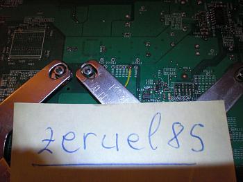

    Jasper SB RGH1 con Storm360 V1, tempi 5-10 secondi:
    Ultima modifica di zeruel85; 10-12-12 alle 19: 43
