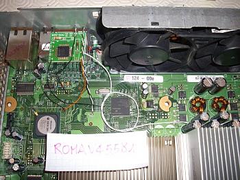

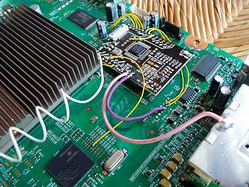

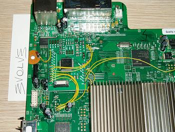

Dual Nand su Slim. Lo ammetto non ho fatto molto caso all'ordine dell'installazione perchè questa console mi ha fatto dannare un po' anche per una mia mancata operazione!
L'importante comunque è sempre capire

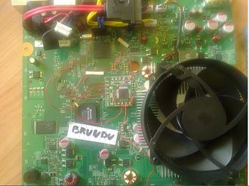

Ecco la mia ultima creazione :

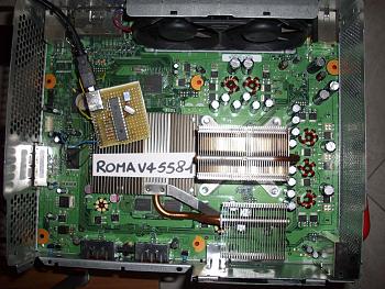

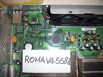

installazione coolrunner con qsb su jasper 512MB...
so che esteticamente non è il max ma funziona! tenete conto che non sono un esperto... anzi...
p.s. il filo verde è messo cosi appositamente perchè vicino al lettore allungava di molto i tempi di avvio... ovviamente non chiedetemi il perchè
p.p.s. ogni critica è ben accetta

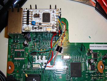

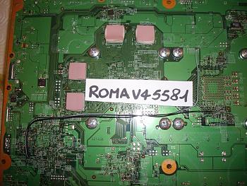

Ecco un Matrix glitcher che mi ha fatto DANNARE nella programmazione:
fix usati: filo del punto A lungo circa 30cm - condensatore 253pF
tempi di boot: dai 5 ai 20 secondi, mai sopra i 30.

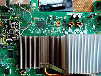

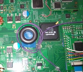

Ecco il mio primo RGH con lo squirter 360 su una jasper con NAND da 16MB
Ho montato un condensatore da 480pF tra il punto PLL_BYPASS e il e la massa del connettore lan/USB
I tempi sono:
1:12
40
49
4
1:05
17
2:43
22
49
6
11
4:43
31
1:53
44
6:15(il più lungo)
11
2:21
2:38
3:45
34
27
Ho visto i vostri lavori e mi chiado come fate a far partire una console in 10 secondi? A me è patita in 4 secondi, ma una sola volta, il resto ci impiega una eternità! Qualcuno mi sa aiutare a far partire più velocec la console? Mi sto esaurendo non ho idea come fare![]()

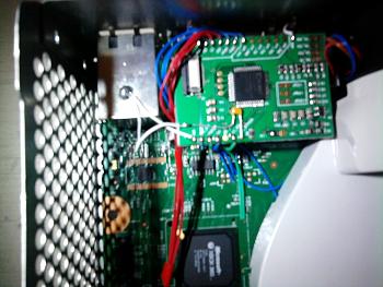

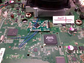

Altra installazione, altra board (sempre autocostruita)..
Video di boot:
[url]https://www.youtube.com/watch?v=I0P0SWgEARY[/url]

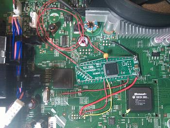

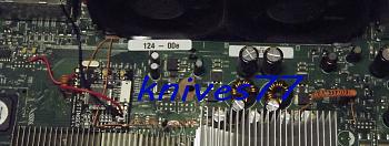

Bene, vi allieto con la mia prima esperienza diretta con lo stagnatore: divertimento allo stato puro!
Thanks Raiden, X-Ray, Ilario...!!!!
Questo era il secondo giro di saldature che gli facevo per via di un problema ignoto in glitch...quindi per via del nervoso che aveva preso il sopravvento non è risultato proprio il massimo dell' ordine...
[URL=http://profile.imageshack.us/user/criminalce]criminalce[/URL]
[URL=http://profile.imageshack.us/user/criminalce][/URL]
...ma comunque funziona egregiamente
