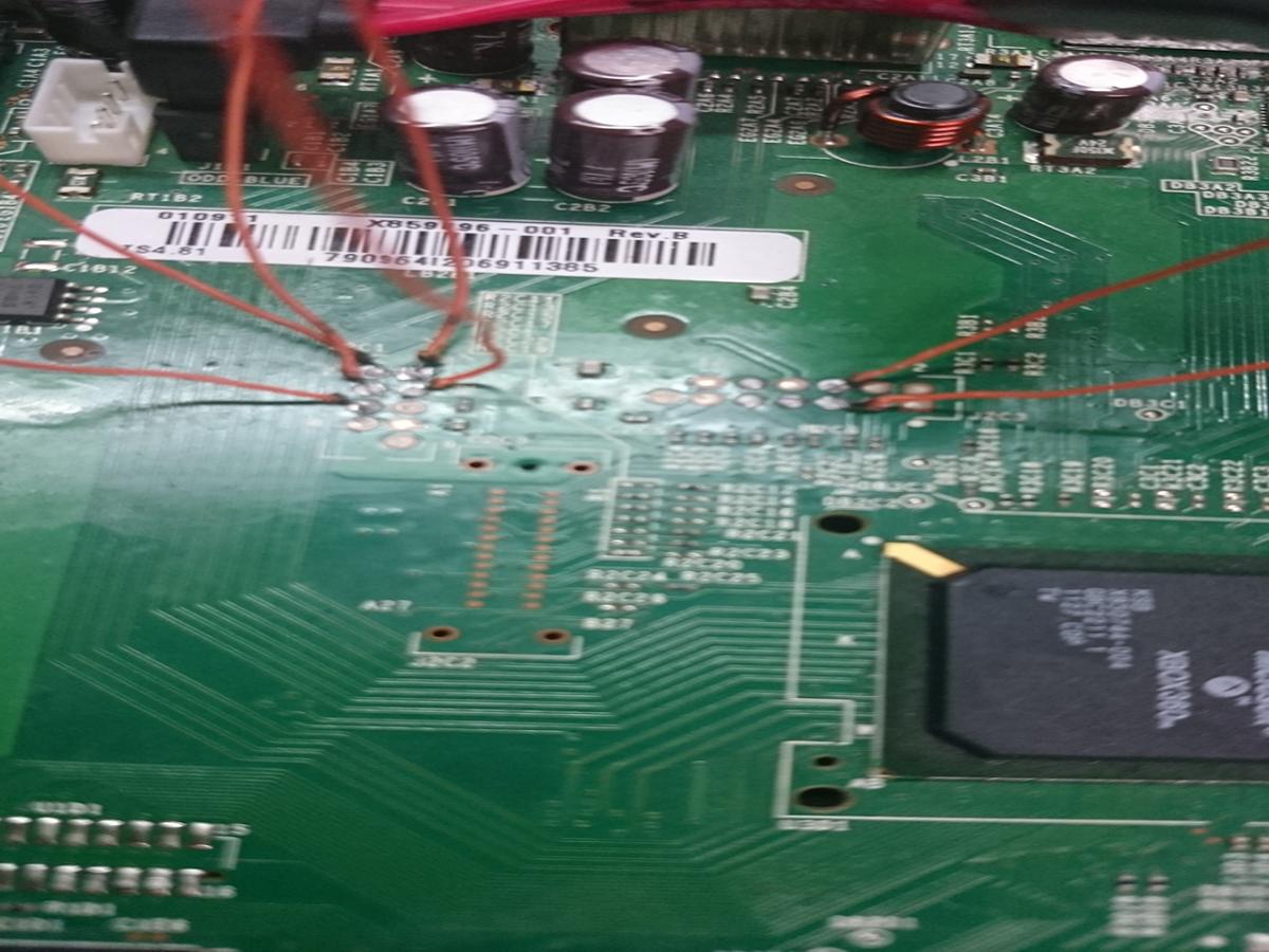

    Salve ho uno strano problema con una corona v1 250gb, in pratica ho collegato lo slave programmer come ho sempre fatto con altre xbox, ho letto la nand con autogg, nel momento in cui ho creato la nandxell e flashato, mi ha iniziato il flash e alla fine mi è comparso il messaggio dove mi diceva che nandpro si era bloccato ecc.... ho staccato tutto, ho saldato lo squirt360 1.2 e questo glitcha all'infinito (la xbox si accende e la ventola gira), ho riattacato lo slave programmer ed ho notato che in pratica non mi vede più la nand, ho provato anche a cambiare lo slave ma niente... cosa può essere successo?

    verificati che tra i punti di saldatura non ci sia qualche corto?

    ho verificare 100 volte, ho rifatto le saldature una decina di volte... come faccio a fare un reset della nand? potrebbe essere che è andata in blocco?

    Da quel poco che si vede dalla foto, sembra che le stagnature siano fatte alla dog's dick. Posta una foto migliore.

    Ho sostituito i fili ( messi più doppi) ma dà sempre lo stesso problema. Le saldature sono a posto, dato che è la prima volta che mi succede vorrei sapere come fare a fare un reset della nand e quali programmi usare....
