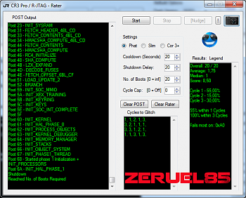

rjtag falcon
niente aud clamp, voltaggio default, reset sotto la xclamp, fili ufficiali xecuter, con dip5 non dava na mazza, allora ho abbassato 5 e ho messo 4 , partito subito xell
nell'euforia ho scritto subito il freeboot ma ho bootato la console con nand-x attaccato, mi sa che l'ho bruciato(ho provato a rileggere la nand e non legge
un vero errore da principiante (o forse l'ho fatto apposta per avere il jrp e testare il rater![]()
video + foto = enjoy!

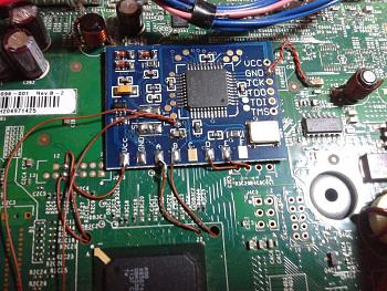

Mi sono reso conto di non aver mai postato una mia installazione in questo topic, rimedio subito con una fresca fresca, matrix su corona v2
Corona V3
glitchip utilizzato squirt-1.2 rev-b
timing minusone nr
reset 56 cm
condensatori 220+50
[URL="http://img5.imageshack.us/i/20130610172051.jpg/"][/URL][URL="http://img196.imageshack.us/i/20130610172813.jpg/"]
[/URL][URL=http://img823.imageshack.us/i/20130610175852.jpg/]
[/URL]
Ultima modifica di Tommino81; 10-06-13 alle 19: 08

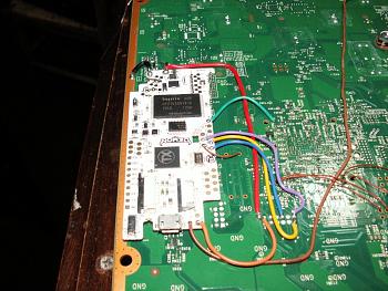

Corona V3
Squirt bga 1.2
reset da 55 cm
Post Out saldato sotto al processore
I LOVE CONSOLE OPEN

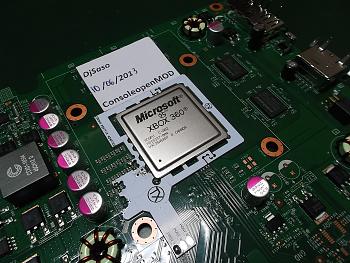

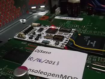

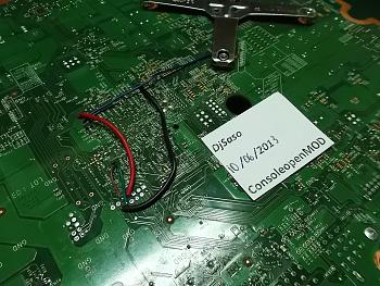

eccone un altra, fresca fresca di frezeer
trinity con matrix. Fix adoperati 270 su rst. Rst Awg 30 da 55cm.
Ultima modifica di djsaso; 12-06-13 alle 16: 12

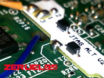

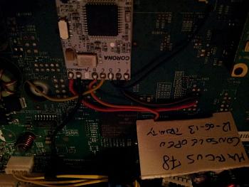

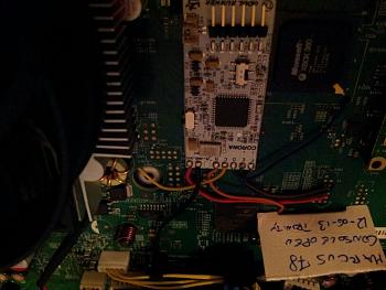

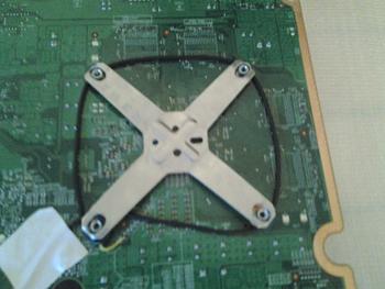

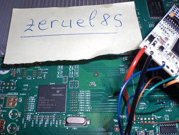

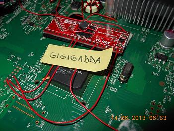

Slim trinity con rev d
Tolto. Resistenza 13 per disabilitare quarzo.
Cavetti in. Dotazione con coolrunner.
Rgh 2 tempi entro il 5 ciclo
A presto marcus
Scusate la qualità delle foto ma quando le ho fatte erano le 2 di notte
Ultima modifica di marcus78; 13-06-13 alle 18: 05

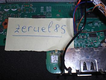

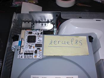

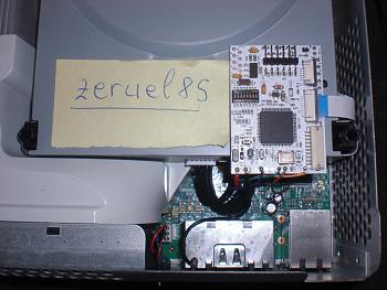

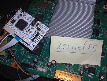

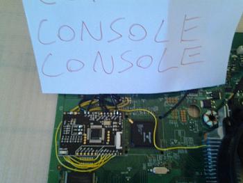

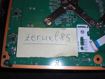

Come promesso qualche tempo fa ecco qui:
Corona v1 250 gb
Coolrunner rev D con JP aperto e 2-3 ponticellati, RST personalizzato
Timing 1_3
Glitch in 30 secondi massimo.

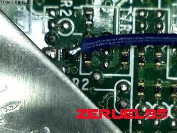

Jasper BB RGH2.
Punto JP Aperto;
1-2 Ponticellati;
Cap Invariato;
Rimosso C15;
Rimosso R13 perciò clk da mobo;
Timing tx_rgh2_A;
Cpu_rst con fix del filo sopra il lettore e il convogliatore d'aria.
Tempi di avvio soddisfacenti
Mi scuso per la scarsa qualità del video ma l'ho fatto con il telefonino, si vede sempre però il bigliettino scienzy, riguardo la foto ho dimenticato di metterlo ma è sempre opera mia
P.S. Alla fine il coolrunner del topic del mistero era davvero fallato, era un problema di board, ho provato con un altro e va e perciò ora il mistero è risolto, e non era una cagata mio caro Pa0l0ne :P
Ultima modifica di scienzy; 23-06-13 alle 11: 58

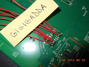

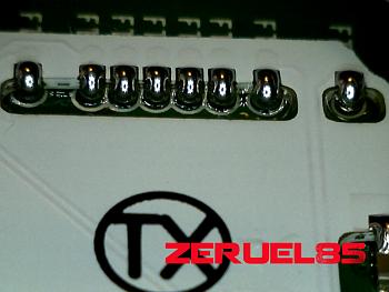

Corona v1 250gb
Chip coolrunner rev D con i seguenti fix:
2-3 ponticellato
jp aperto
c8 e c15 rimossi
resistenza da 10 ohm in serie sul reset
timing 2_3
Rst classico e corto e post out corto.
La console glitcha quasi sempre subito.
EDIT: L'eccessivo flash della seconda foto fa sembrare il post out fatto da fantozzi. Di certo non sarà perfetto però è saldo![]()
Ultima modifica di scienzy; 04-07-13 alle 19: 15

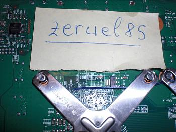

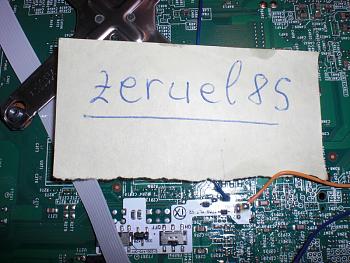

Falcon rgh 1 con xecuter rev c
Ottimi tempi di avvio entro 3 ciclo.
Usati cavetti in dotazione tranne rst
corona v3 con xecuter rev d
Jp aperto-rst 10 cm e post quanto basta per arrivare dal chip al post fix... chip programmato con 360gcprogram corona E
Ultima modifica di marcus78; 05-07-13 alle 17: 58
