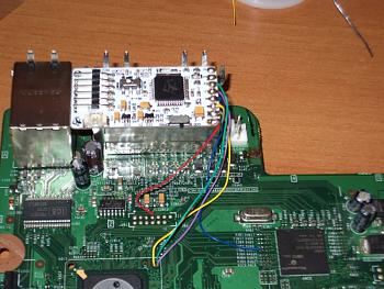

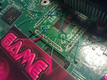

    Slim Trinity con Squirt360
    cavo awg30 rivestimento in kynar
    +220pF
    no CPU_RST_R
    no CLK
    antenna fix di cca 50cm con awg30 sotto la scheda
    tempi di boot da me oscillanti tra 5 e 30sec, a casa del cliente sempre in meno di 10sec (test di una settimana ad oggi O_o)

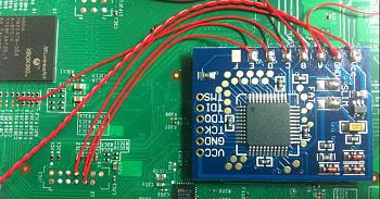

    Partorita questa notte, Jasper 16Mb sempre con squirt360 bga
    nessun fix particolare ad ora, solo cpu_rst cca50cm spiralato, no clk. tempi di avvio piuttosto lunghi 30sec-1min
    questa sera mi cimento nell'ottimizzazione per quanto possibile!

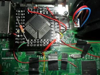

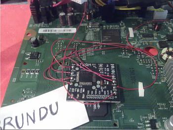

    RGH su trinity con storm
    ottimi tempi su tre installazioni

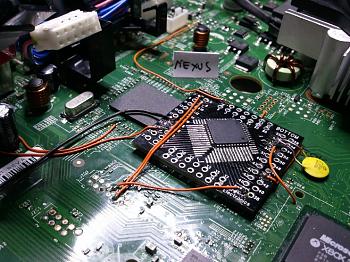

    queste sn le migliori basette che abbia avuto...sn due mesetti buoni che le uso...perfette direi come glitch...
    installazione su slim....
    [Thread Dedicato] Fateci vedere le vostre installazioni RGH-20120331_155423.jpg
    tempi di avvio variabili da un minimo di 5 a un max di 30 rare volte il minuto...

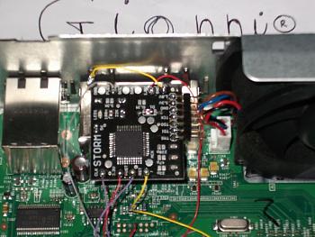

    Ecco la mia ultima creatura con storm360
    tempi di glitch di max 4 sec. Una vera bomba.Da notare i 4 colori usati per i fili di collegamento.

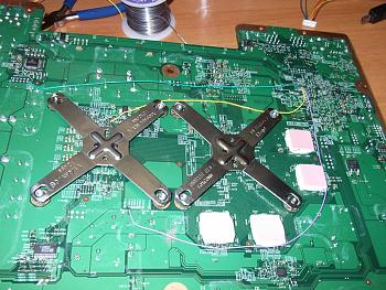

    Questa č un fat Elite nera precedentemente modificata ... male e poi recuperata dal cimitero.
    Parte di sopra.
    Parte di sotto.
    Spesso a roma riparo cadaveri ...

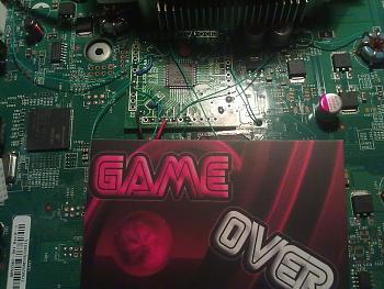

    Questa la mia installazione su slim con matrix V1
    [Thread Dedicato] Fateci vedere le vostre installazioni RGH-matrixv1trinity.jpg

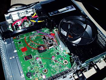

    Slim trinity 250 GB
    Freeboot 15574
    Dashlaunch 3.02
    cavetti awg26
    cpu_rst awg30 - 30 cm-
    bitstream : trinity_bga_120305_1226.svf
    installazione come suggerito da team.
    condensatore attivato 270pF
    tempo max boot 30 sec
    tempo min boot 5 sec
    EDIT:
    disabilitato clock on board
    usato punto alternativo CLK
    [Thread Dedicato] Fateci vedere le vostre installazioni RGH-squirtbgaslimlogo.jpg

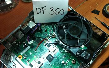

    Slim trinity 4 GB
    Freeboot 15574
    Dashlaunch 3.02
    hd 1 tb saldato internamente
    chip: matrix v1, nessun fix utilizzato
    tempi di boot ; 5 sec \ 15 sec \ 20 sec

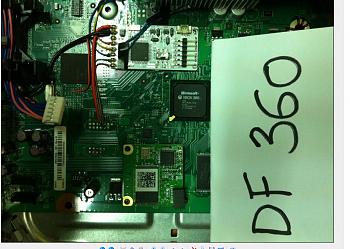

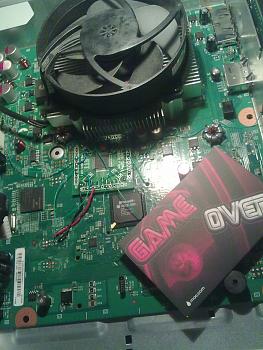

    Slim trinity 4 GB
    Freeboot 15574
    Dashlaunch 3.02
    chip: coolrunner rev.A, nessun fix utilizzato
    installato sensore luminoso led artigianale, per verificare il glitch
    tempi di boot 5/10 sec primo avvio - 20/25 sec per i successivi avvii

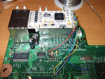

    Ecco un'altra mia RGH su console falcon.Usato coolrunner rev b.Come tempi siamo sui 5/8 secondi.
    [Thread Dedicato] Fateci vedere le vostre installazioni RGH-dscf0404-copia-.jpg
    [Thread Dedicato] Fateci vedere le vostre installazioni RGH-dscf0403-copia-.jpg
    [Thread Dedicato] Fateci vedere le vostre installazioni RGH-dscf0402-copia-.jpg
