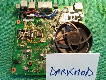

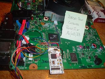

Ecco una Trinity & squirt360 con tempi di avvio da "fredda" sempre al 7° ciclo di debug. Un orologio.

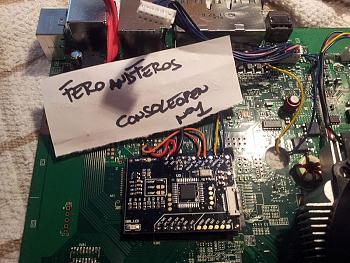

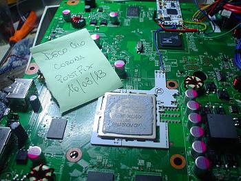

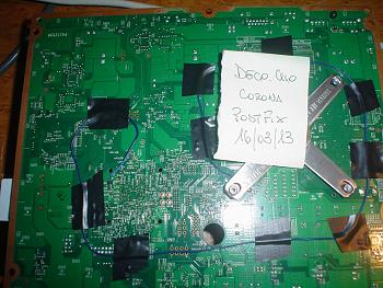

Ciao ragazzi ecco un'altra trinity con il chip di pocoyo2![]()
Tempi di boot strabilianti, praticamente sempre al secondo cicloOrmai li ho presi come una garanzia
Poi il chip si intona perfettamente con la console![]()
* BOCRO *
Pocoyo's chipMade in Italy
- Corona v2 il Post out non è sotto la CPU
- Rst da 12 cm
- Timing utilizzato il solito 4_3
-Dash nativa 14719
Tempi d'avvio sono a volte istantanei, 30 secondi max, il minuto ma rare volte
Voglio lasciare un mio parere riguardo il chip.
Posso dire che dalle console fatte fino a mo, il chip risponde molto bene sia in programmazione che all'avvio del freeboot, poi è rifinito molto bene bel lavoro.
Sono rimasto molto contento di questo chippettino perchè è molto intuitivo di come applicare i fix.

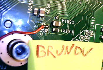

Falcon RGH 1 coolrunner rev.D boot sempre al primo glitch ovviamente.
[url=http://www.servimg.com/image_preview.php?i=197&u=16805162][/url]
[url=http://www.servimg.com/image_preview.php?i=198&u=16805162][/url]
[url=http://www.servimg.com/image_preview.php?i=199&u=16805162][/url]

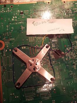

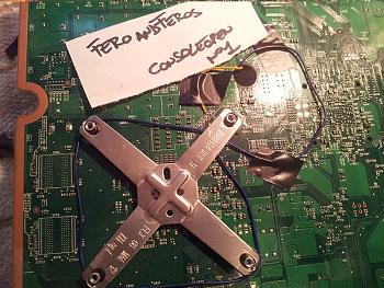

Trinity 4 Gb (mia) con squirt come da manuale e filo rst 55 cm intorno alla xclamps boot entro il sesto ciclo.
[url=http://www.servimg.com/image_preview.php?i=200&u=16805162][/url]
[url=http://www.servimg.com/image_preview.php?i=201&u=16805162][/url]

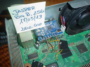

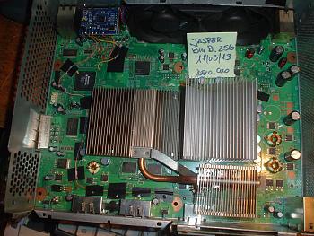

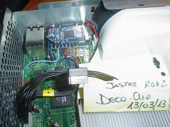

Ciao a tutti... Vi posto la mia configurazione e foto di una Jasper 512 BB
[url]https://mega.co.nz/#F!9Nx1yKKa!Zj6gwHEDF6k34lv_HWKH5g[/url]
Fix utilizzati su coolrunner rev d :
disabilitato oscillatore
timing RGH2 A
Jp aperto
Cap chiuso
1_2 chiuso
selettore su phat
rimosso c15
condensatore 680pf tra pad A e GND.
Tempi di boot : 29 sec, 28sec, 2 min, no boot (>5min), 2min 56sec, no boot (>5min), no boot (>5min), 1 min, 30 sec, no boot (>5min), 1 min,no boot (>5min), 56sec, 20sec, 2min...
Beh, me questa config me la tengo stretta, in quanto ero riuscito a farla partire sempre con boot < al minuto, e spesso < ai 30 sec, poi ho pensato : "e se provo anche una resistenza da 10 Ohm... ? In fondo questa configurazione c'è l'ho qui sotto mano..."
Inutile dire che non solo la console non mi glitchava più, ma ho dovuto provare tutta la domenica pom per ottenere quest'altra configurazione(di merda rispetto a quella prima), ma chi si accontenta gode )).
Grazie mille a tutti per il supporto ricevuto, un grazie a speciale a kazoom che con quelle tettone mi ha dato forte supporto morale, oltre che avermi spiegato una nozione importate tra RGH1 e RGH2, ed a guerrierodipace per avermi fatto uscire da una situazione del cazzo, consigliandomi di creare freeboot con un altro software (mi hai salvato).

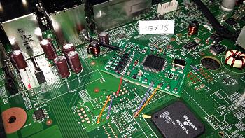

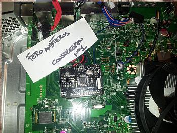

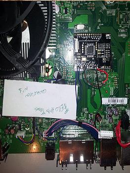

Corona v1 + CR3 Pro + QSB Full Post + QSB JRP/NAND-X v3 + Matrix Trident v1
Setting:
-SWITCH: 4 e 8 ON
-Aggiunto condensatore da 10pf
-Cavo Flat Lungo
-Usato Punto SMC_RESET

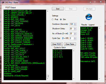

Tempi di boot veramente ottimo!! Appena riesco aggiungo i risultati del CR3 Pro Rater!
EDIT:
Ecco lo screen del CR3 PRo Rater:

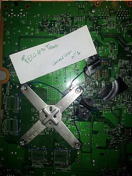

trinity !
56 cm reset
220+50pf
istant glitch !

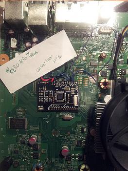

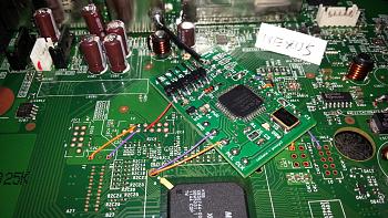

Corona V2 e Coolrunner REV D
Usati solo cavetti in dotazione, con lunghezza tanto quanto basta per andare dal punto al chip come da schema.
Timing TX 1_3;
Selettore su SLIM;
Rimosso solo condensatore C15;
Nessun altro fix ne ponticello, lasciato il chip così com'era...

Boot entro i 40 secondi, la cosa importante e che non mi tocca mai riavviarla, in quanto parte sempre...

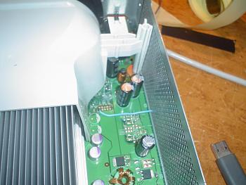

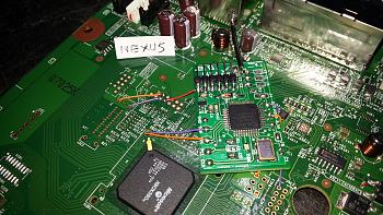

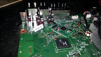

Ecco fresca fresca una Trinity che gliccia magistralmente con un Storm Matrix 360.
Era uno storm 360 con un chip che aveva sda e sdl in corto su chip, sostituito con quello di un matrix molto malconcio come basetta (recuprata da una xbox morta che avevo).
Il tutto funziona a meraviglia.
