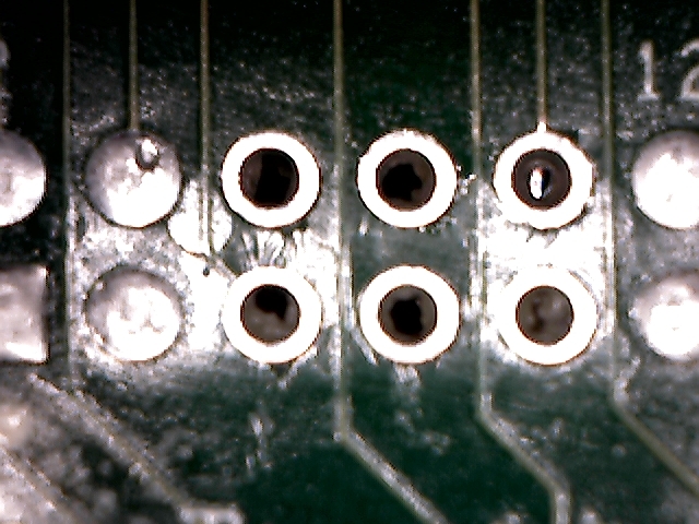

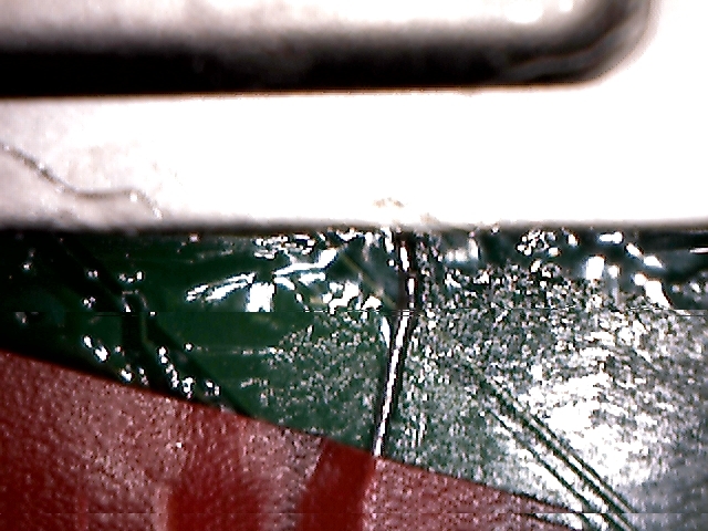

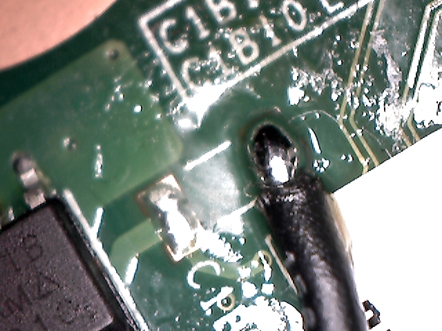

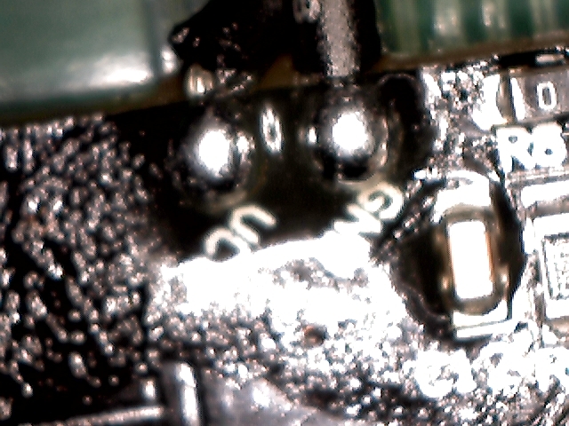

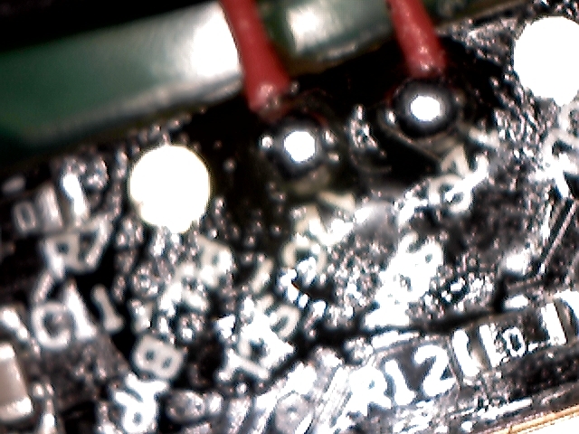

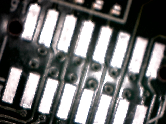

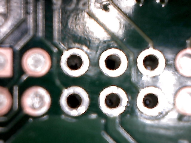

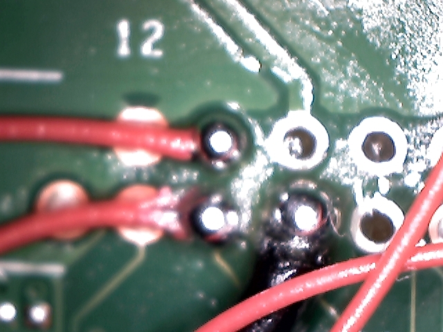

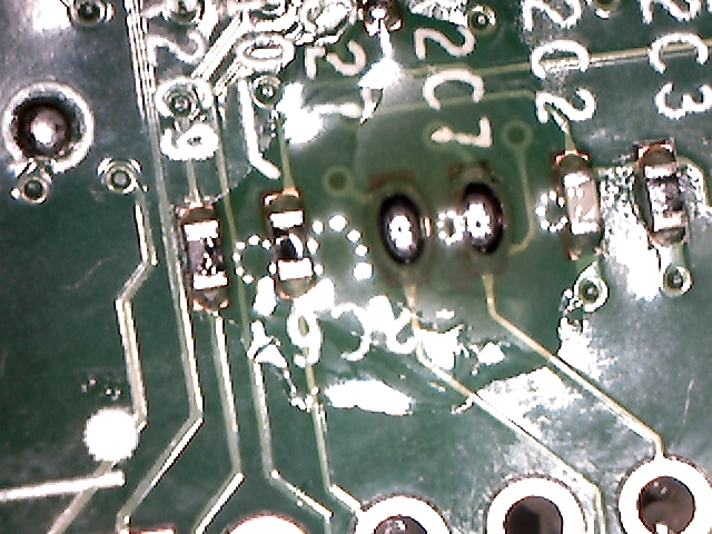

    RGH corona v4, 360Squirt installazione fatta male da un negozio di mod e rifatta bene (penso ) da me
    Metto le foto delle saldature perchè le ho ftt cn il microscopio e il cell era scarico
    Prima :
    Squirt360 sul south bridge senza biadesivo, saldature che fanno schifo e tempi di avvio lunghissimi o nn parte proprio.
    Dopo :
    Ho saldato sotto la gpu perchè mi erano finiti i postfix

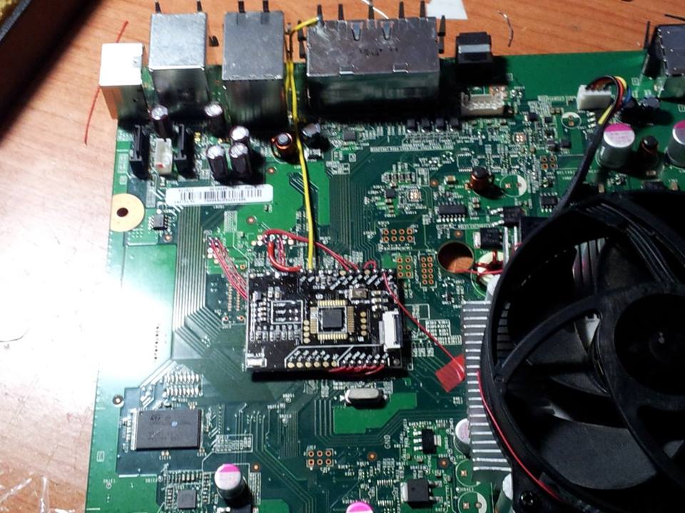

    Oggi pioveva e non avevo nulla da fare, mi sono aperto la mia Xbox e ho passato il pomeriggio !
    Xbox360 Slim
    Scheda madre Trinity
    Glitchip Matrix V3
    Dual Nand con Thunder360 (Codice di ModControl)
    Cpu reset: 55CM facendogli fare un giro su xclamp e il resto girato su se stesso
    Post_Out: 10 CM
    CLK: onboard 10CM
    Riscontro qualche problema nello Switch della nand, spesso e volentieri quando premo Sync per switchare su RGH il led rosso non si illumina e resta originale, specialmente da chiusa. Forse un problema del codice di modcontrol o forse un problema di tuning o forse chissà che!! ... eppure ho usato tutte e 3 le resistenze da 10KOHM, se risolvo vi informo!!

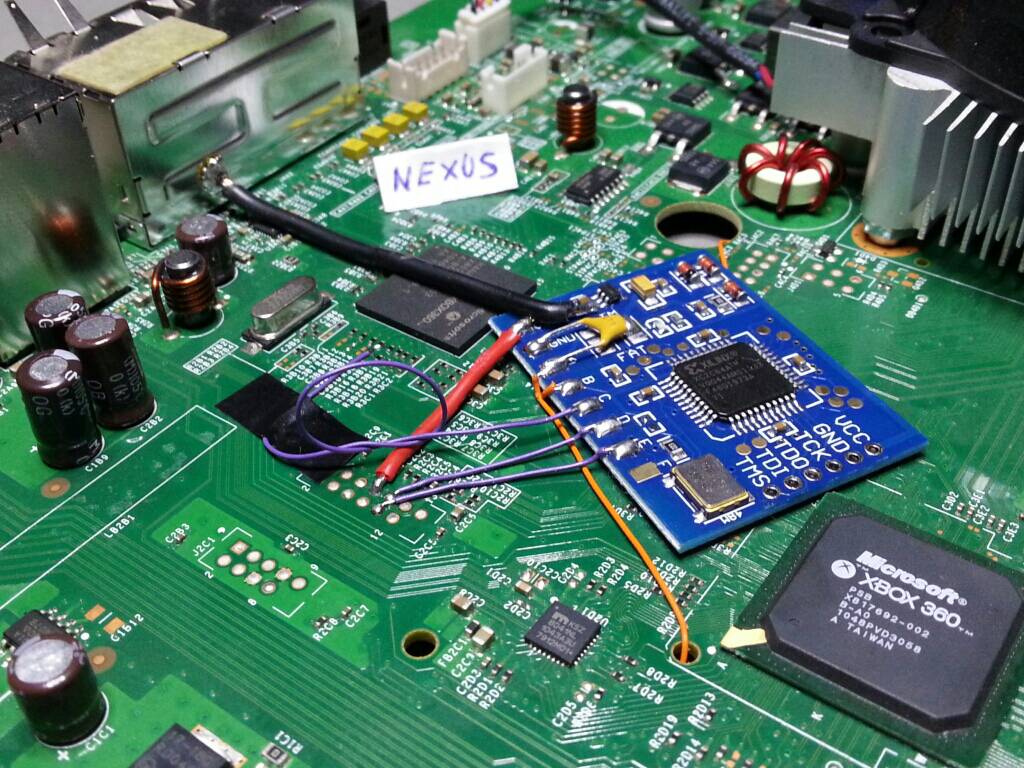

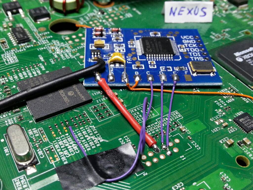

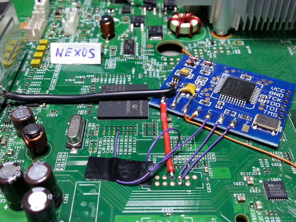

    Stasera trinity Dash 16537 rgh2
    - Clock 10 cm
    - Rst da 50
    - Avvii sempre nei 30 secondi max nel minuto
    Anteprime Allegate Anteprime Allegate [Thread Dedicato] Fateci vedere le vostre installazioni RGH-uploadfromtaptalk1388447204683.jpg   [Thread Dedicato] Fateci vedere le vostre installazioni RGH-uploadfromtaptalk1388447217306.jpg   [Thread Dedicato] Fateci vedere le vostre installazioni RGH-uploadfromtaptalk1388447235531.jpg

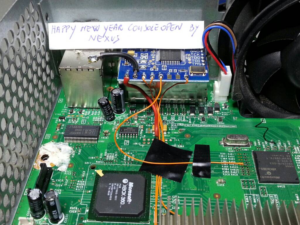

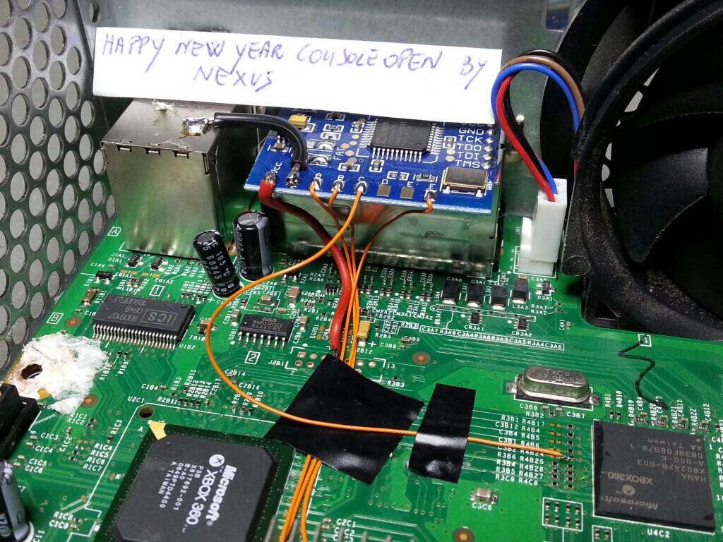

    Oggi Jasper con Dash 13599 rgh1 mitico Matrix 360
    - Clock 10 cm
    - Rst da 30 cm
    Tempi d'avvio quasi sempre istantanei

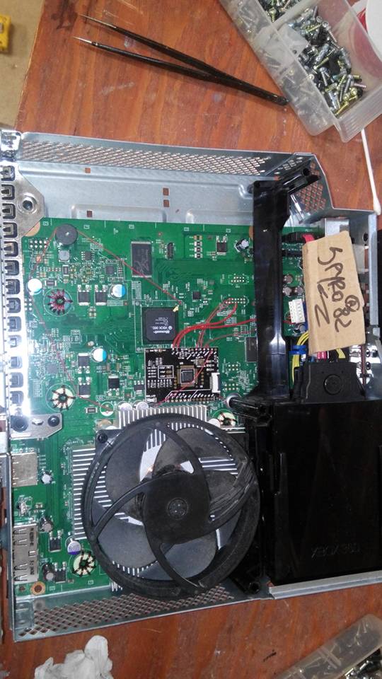

    dual nand xbox360 E con demon+coolrunner rev d + cambio lettore (16d2s) con ltu :
  10. #450
    582
    ammazza spyro82, mettevi anche il sonus e sta mod costava piu' di tutta la console... ma allora si puo' fare il dual nand + ltu... figo... mi sa che devo rimediare un kv pulito... o forse ce l'ho di una trinity..
  11. #451
    Manca il chip che controlla il suono nelle stingrey quindi niente sonus Slim. Comunque avevo detto niente offtopic e niente installazioni copia incolla (ho già cancellato quella di cui parlo)
