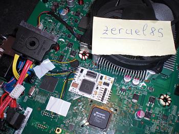

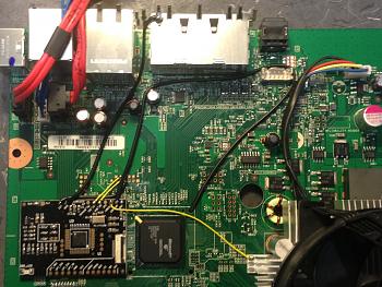

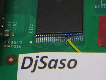

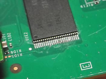

  3. #263
    2,910
    RGH trinand su trinity con trident.
    La console è arrivata con la nand danneggiata. Sostituita la nand e scritto il dump originale la console dava E71. Rimappato il dump la console funziona perfettamente. Ho saldato la nand sul lato buono a destra cosi da avere le piazzole a sinistra da saldare.
    [Thread Dedicato] Fateci vedere le vostre installazioni RGH-dscf1198.jpg[Thread Dedicato] Fateci vedere le vostre installazioni RGH-dscf1200.jpg[Thread Dedicato] Fateci vedere le vostre installazioni RGH-dscf1201.jpg
    Mi è stato fornito dal cliente il glitch chip coolrunner rev b. L'rst è un AWG30 e lungo pochi centimetri 10 circa. Questa è stata la migliore configurazione per questa console che inizialmente glicciava molto lenta.
    Questa è l'installazione del trident che però come si nota c'è il punto ALE saltato sotto la mobo e di conseguenza ho dovuto saldare un filo direttamente sulla nand della console.
    [Thread Dedicato] Fateci vedere le vostre installazioni RGH-dscf1208.jpg[Thread Dedicato] Fateci vedere le vostre installazioni RGH-dscf1209.jpg
    Questo invece è il post alternativo perchè il punto sotto la mobo era saltato, ho grattato il pad e saldato il filo.
    La console era arrivata malconcia e non funzionava, adesso la restituisco con un bel trinand
    Vi lascio il video per farvi vedere come funziona
    Ultima modifica di djsaso; 05-04-13 alle 16: 43
    I LOVE CONSOLE OPEN

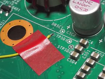

  4. #264
    Lecce
    2,211
    Et voilà!
    Come promesso ecco il mio primo RGH su console fat falcon dash 15574
    Glitchip:
    Punto CPU_RST
    Punti VCC; SDA; SCL
    Punto POST_OUT
    Panoramica:
    Niente CLK se no la console non si accendeva xD
    Non giudicatemi troppo severamente.. è la prima.. ma glitcha!!!

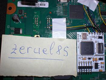

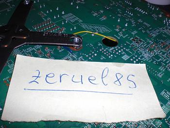

    ecco una jasper 16mb RGH1 con coolrunner rev c dash 16203
    Tempi di glicth sempre intorno ai 5-6 sec
    [Thread Dedicato] Fateci vedere le vostre installazioni RGH-20130406_164627.jpg[Thread Dedicato] Fateci vedere le vostre installazioni RGH-20130406_164636.jpg

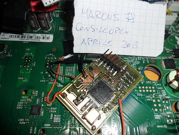

  8. #268
    Regular Member L'avatar di ant0xex
    Feb 2013
    Santa Croce Camerina (RG)
    220

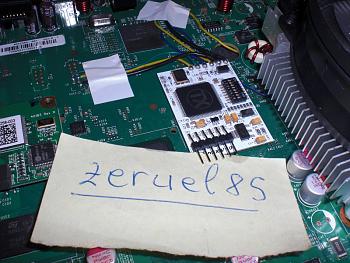

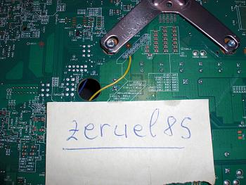

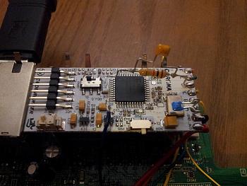

    Ciao a tutti, vi posto le foto e configurazione di una Falcon RGH2 con Coolrunner Rev D (Stanno risultando veramente molto efficaci su qualsiasi console) :
    Selettore su PHAT;
    Usati solo cavetti in dotazione con lunghezza quanto basta per andare dal punto del chip alla mobo;
    Rimossa R0 per disabilitare oscillatore onboard;
    Rimosso C15;
    Punti 1-2 ponticellati;
    JP Aperto;
    Timing RGH2 A;
    Condensatore da 100 nf tra PLL_BYPASS (punto A) e massa (confermo che non ho più avuto i famosi freeze falcon);
    Condensatore da 47 nf in parallelo a resistenza da 1 Kohm tra CPU_RST e punto sulla mobo.
    Quest'ultimo fix moooolto consigliato, mi ha fatto scendere i tempi di boot, a circa 20-30 sec a boot (ovviamente essendo soggettivo da console a console, provate i valori che consigliano il team Xecuter che non finirò mai di ringraziare, o comprate il loro CPU RESET CLEANER molto comodo per la tempistica di montaggio e prove varie...)
    Ringrazio tutto lo staff di console open, gente molto preparata e in gamba, ma anche tutti gli utenti che si apprestano a mantenere alto il livello del forum con le loro dirette esperienze e consigli...
    [Thread Dedicato] Fateci vedere le vostre installazioni RGH-20130405_123038rid.jpg[Thread Dedicato] Fateci vedere le vostre installazioni RGH-20130405_123241rid.jpg[Thread Dedicato] Fateci vedere le vostre installazioni RGH-20130405_123419rid.jpg
    gigigadda and feroandferos like this.

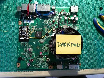

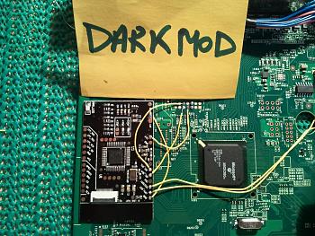

  9. #269

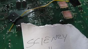

    Trinity 4GB con RGX v1.0S:
    Boot medio: circa 10 secondi.
    Tommino81, Armand, Bocro and 2 others like this.

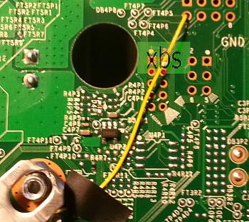

  10. #270
    Newser L'avatar di xboxbs
    Nord
    2,168

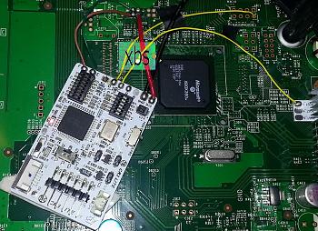

    l'ultima v3 fatta (una zoccola), boot non strabiliante, 1 minuto di media
    s2 come da foto
    s4 tutto off
    lk1 lk3 lk4 open
    lk2 closed
    reset il giusto (12 se non ricordo male)
    timing 4-3
    Anteprime Allegate Anteprime Allegate [Thread Dedicato] Fateci vedere le vostre installazioni RGH-20130405_001122.jpg   [Thread Dedicato] Fateci vedere le vostre installazioni RGH-20130405_002248.jpg
    Ultima modifica di xboxbs; 09-04-13 alle 09: 40

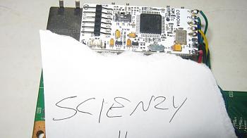

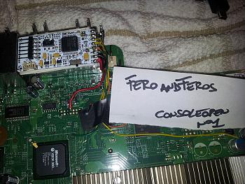

  12. #272
    150
    ciao a tutti

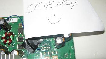

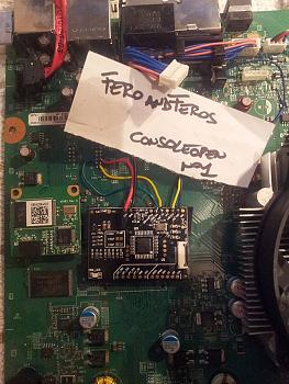

    Trinity appena sfornata . RGH2 dash iniziale 16202
    Squirt 260 con boot sempre intorno ai 5-8 secondi
    [Thread Dedicato] Fateci vedere le vostre installazioni RGH-20130412_180507.jpg[Thread Dedicato] Fateci vedere le vostre installazioni RGH-20130412_180430.jpg
    rst 55 cm
    ciao
    Ultima modifica di feroandferos; 12-04-13 alle 17: 56

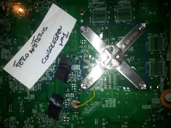

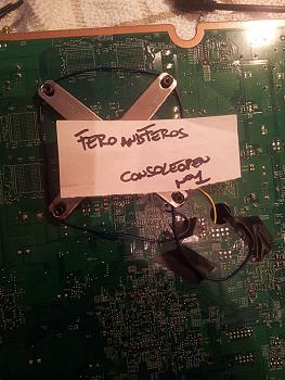

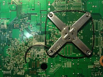

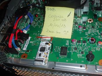

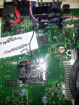

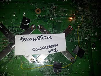

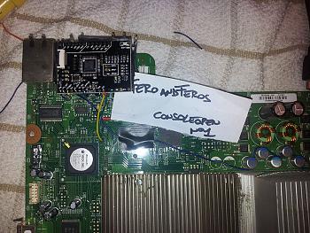

  13. #273
    150
    Lo so che lo squirt per una falcon è sprecato, ma avevo solo quello
    Falcon Dashboard 16203 (attuale) rst 55 cm circa glitcha in 1 max 2 boot
    Fakeanim installato
    [Thread Dedicato] Fateci vedere le vostre installazioni RGH-20130413_150836.jpg[Thread Dedicato] Fateci vedere le vostre installazioni RGH-20130413_150847.jpg

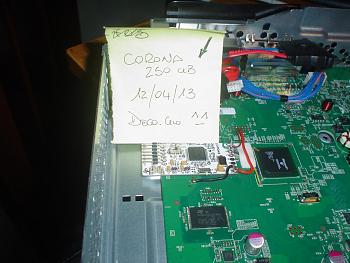

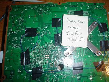

  14. #274
    nella rete
    492
    corona 250 gb chip clone tx rev D
    -timming 4-3
    -cap 2-3
    -tolto condensatore C8
    -post giusto per arrivarci...
    -rst 55 cm avvolto xclamp vi allego foto di istallazioni precedenti
    -tempi nel minuto....
    Ultima modifica di deco.gio; 13-04-13 alle 16: 47

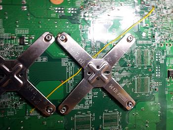

    Falcon rgh2 del mio amico Cioci, installazione rifatta qualche mese fà.. , un pò più ordinata, il timing non lo ricordo più e cmq è uno squirt.. avvio entro il minuto e mezzo, nessun freeze all'avvio o blocco in game che io sappia ad oggi
    Spero che le immagini siano soddisfacenti hehhe
    [url=http://postimg.org/image/r77wcyyax/][/url][url=http://postimg.org/image/la8m9w6jt/][/url][url=http://postimg.org/image/6w58i5kq1/][/url][url=http://postimg.org/image/k6ohxxlwp/][/url][url=http://postimg.org/image/87hl4d5pl/][/url][url=http://postimg.org/image/ge9kvxvs9/][/url]
    Ultima modifica di Babilozzo; 13-04-13 alle 17: 21

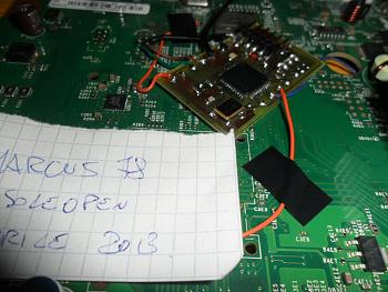

  17. #277
    NAPOLI
    931
    ...altra Corona ma V3 senza POST:
    chip mimentico collins v4 by pocoyo2,
    VCC e GND doppi il resto awg30,
    CPU_RST E POST cortissimi,
    POSTFIX TX, timing 4_3,
    da aperta solo senza scocche, tempi 3 glitch e avvio a volte entro 10 glitch...da chiusa i tempi si sono allungati a 15-20 glitch...tenterò fix condensatore da 33 e vediamo..
    [URL=http://imageshack.us/photo/my-images/197/cimg2850.JPG/][/URL][URL=http://imageshack.us/photo/my-images/547/cimg2843.jpg/][/URL][URL=http://imageshack.us/photo/my-images/819/cimg2842x.jpg/][/URL][URL=http://imageshack.us/photo/my-images/715/cimg2840a.jpg/][/URL]

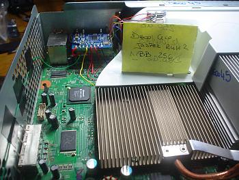

  18. #278
    nella rete
    492

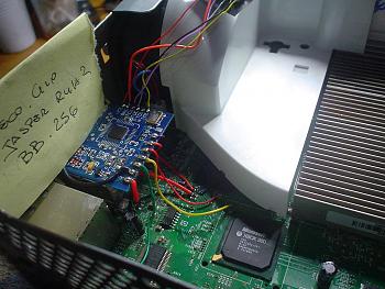

    jasper BB rgh2:
    -chip Matrix v3
    -timming B
    -rst da 70 cm circa posto lungo la carcassa metallica (istallazione tipica X-ray)
    -boot da rgh2
    [Thread Dedicato] Fateci vedere le vostre installazioni RGH-jasper1-rgh2.jpg

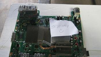

  19. #279
    Mar 2013
    LT
    337
    Corona V2
    -chip Squirt360
    -timming minusone_nr
    -rst da 55 cm circa
    -boot nella norma
    [Thread Dedicato] Fateci vedere le vostre installazioni RGH-img_20130415_182200.jpg[Thread Dedicato] Fateci vedere le vostre installazioni RGH-img_20130415_185332.jpg

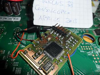

  20. #280
    150
    Trinity RGH2.0
    -chip Squirt360
    -timming bga_alwayson
    - rst 50 cm
    - boot: 1 ; 2 ;1 ;3 ;1 ;1 cicli
    [Thread Dedicato] Fateci vedere le vostre installazioni RGH-20130416_202220.jpg[Thread Dedicato] Fateci vedere le vostre installazioni RGH-20130416_202206.jpg
    Ultima modifica di feroandferos; 17-04-13 alle 23: 20
