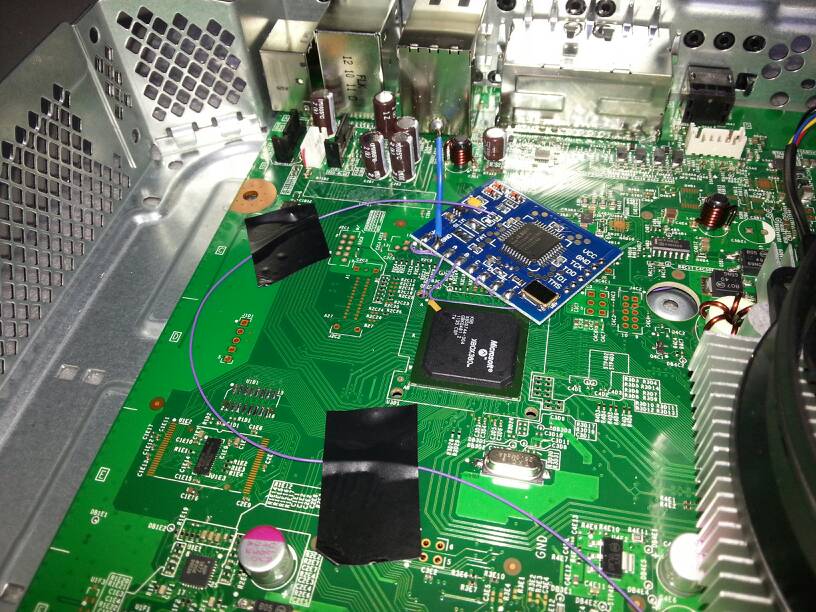

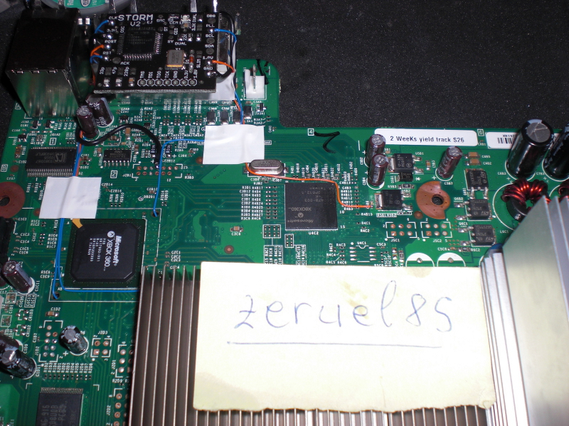

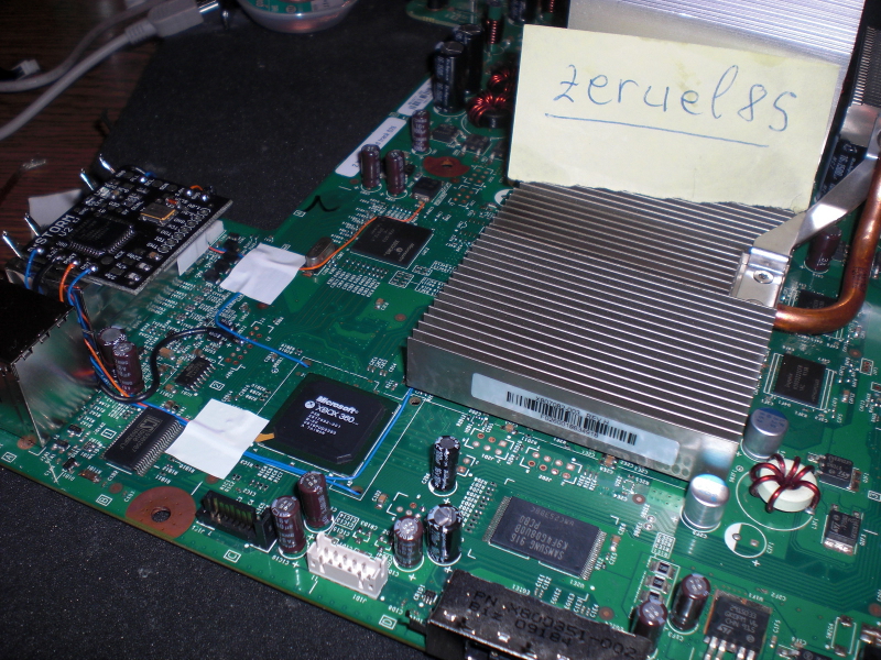

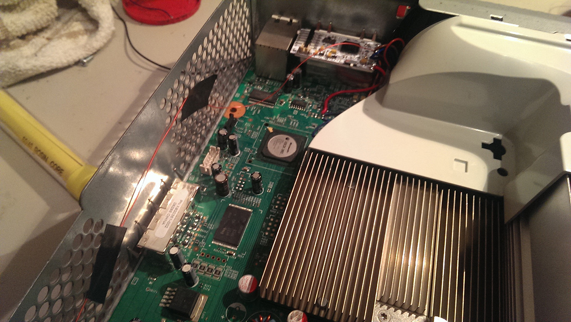

Trinity in rientro dall'assistenza, miracolosamente con post
Nessun fix a parte i 55 rst
Chip pocoyo j1 condensatore attivo
Parte entro 1/2 glitch sembra originale pazzesca
Inviato da mio iPhone utilizzando [URL=http://tapatalk.com/m?id=1]Tapatalk[/URL]

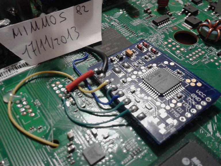

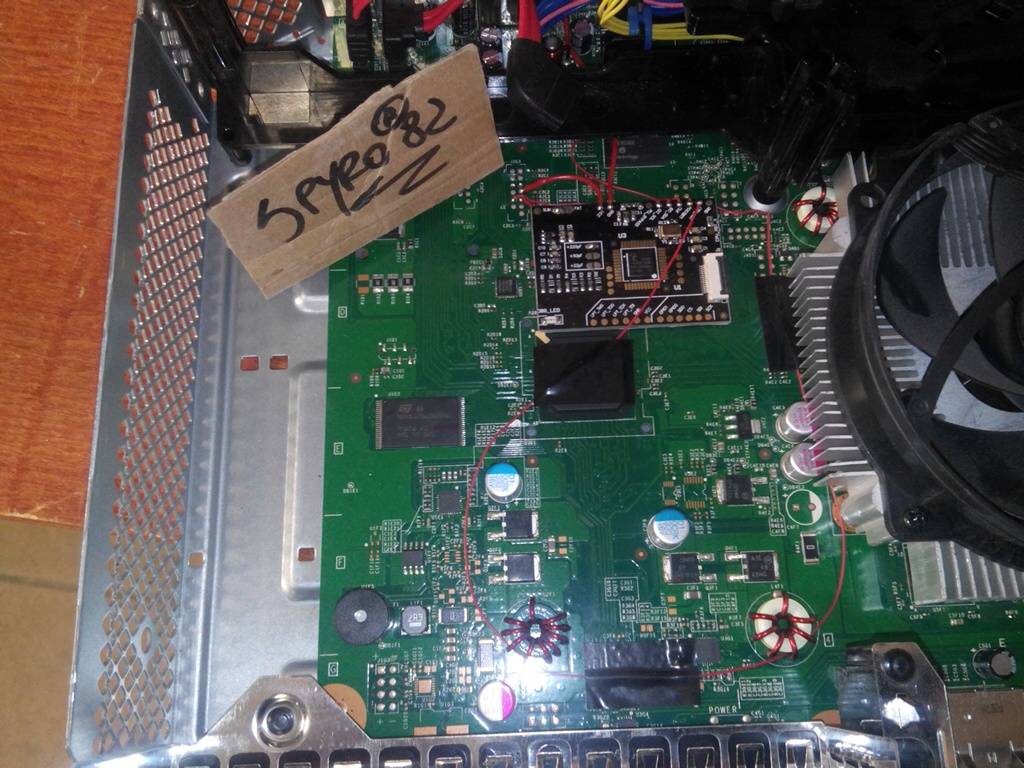

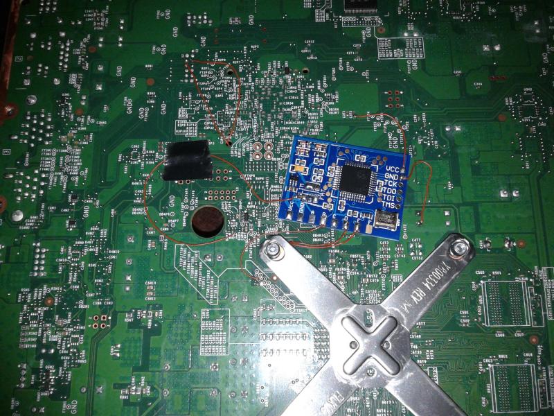

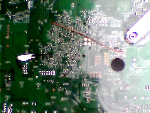

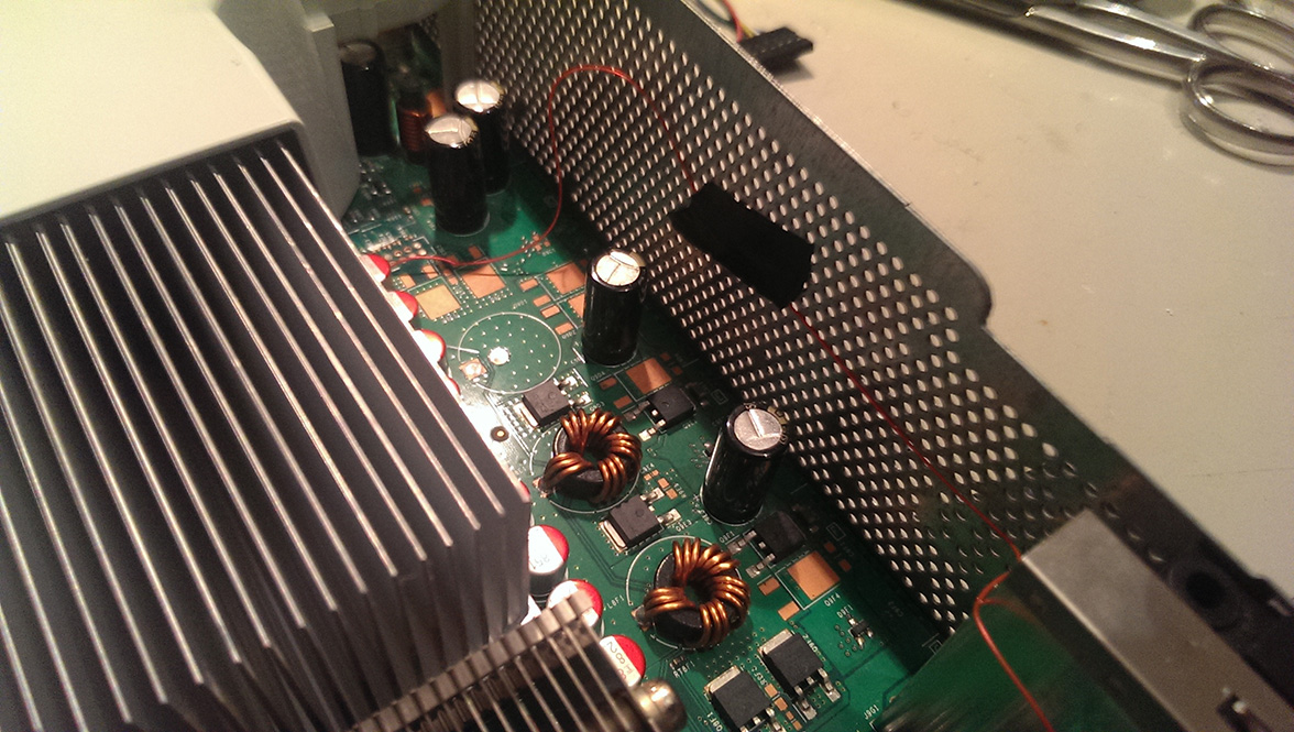

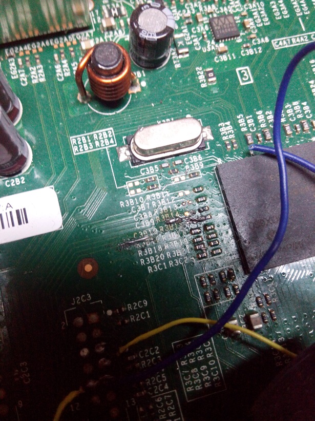

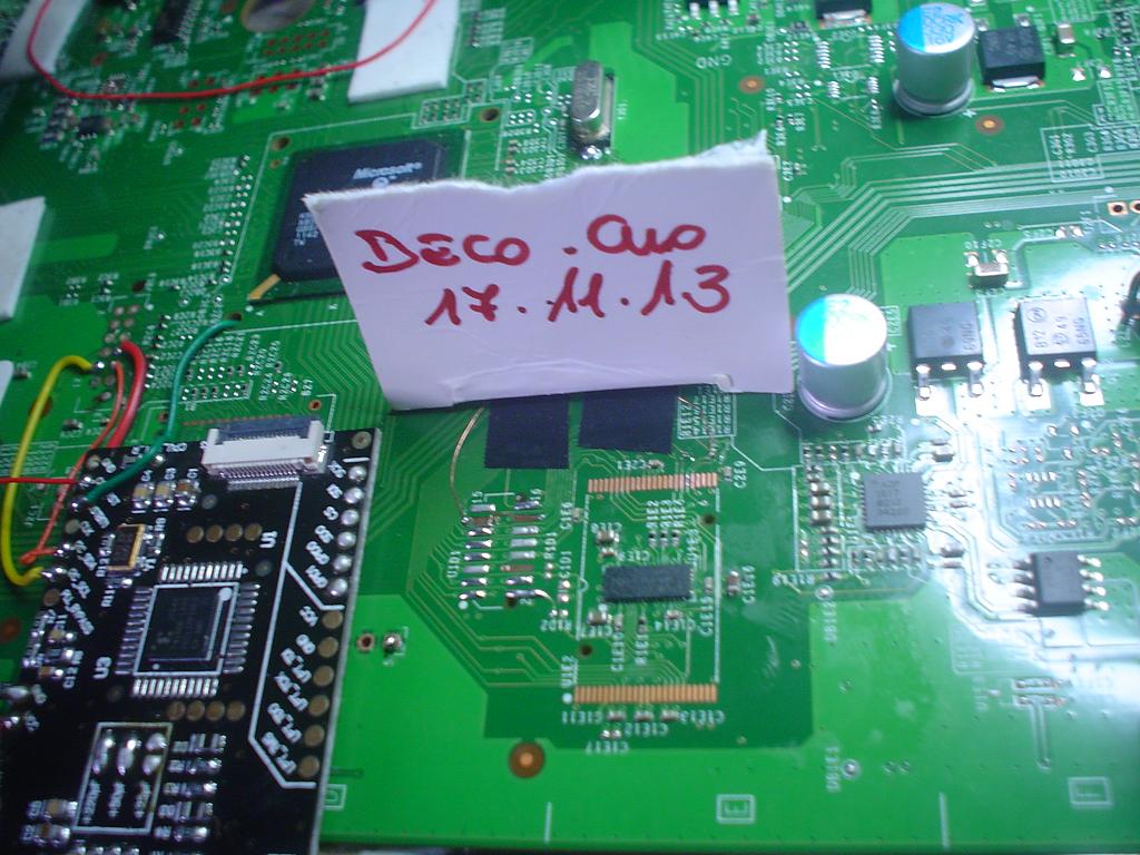

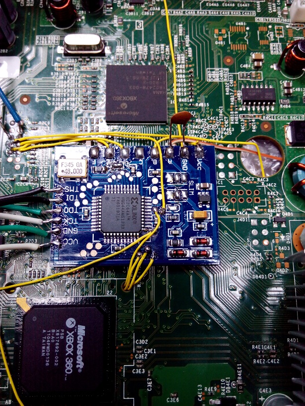

fresca di giornata 4gb v2 con 4 pad saltati per un tentativo maldestro di RGH (spero che si mettono le mani apposto)
-il pad A sollevato da un lato e quindi nn comunicante l'ho ripristinato con solo stagno (all'inizio nn me ne ero accorto)
-gli altri pad strappati e quindi ricostruiti con filo capello
chip squirt in dotazione alla console
-rst 60 cm
-post giusto per arrivarci
-timming minusone_nr
tempi nel minuto e na bella sudata per farla ritornare in "vita"
bene...anche qst è fatta!!!
vi allego foto del danno e del lavoro eseguito:
Ultima modifica di deco.gio; 18-11-13 alle 13: 24

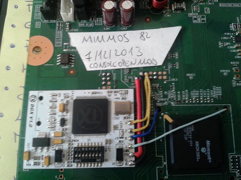

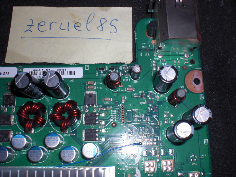

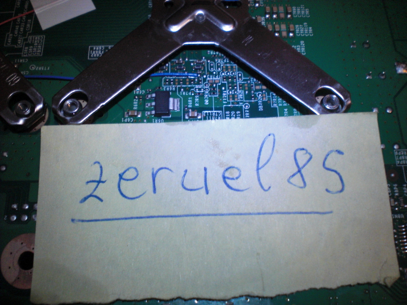

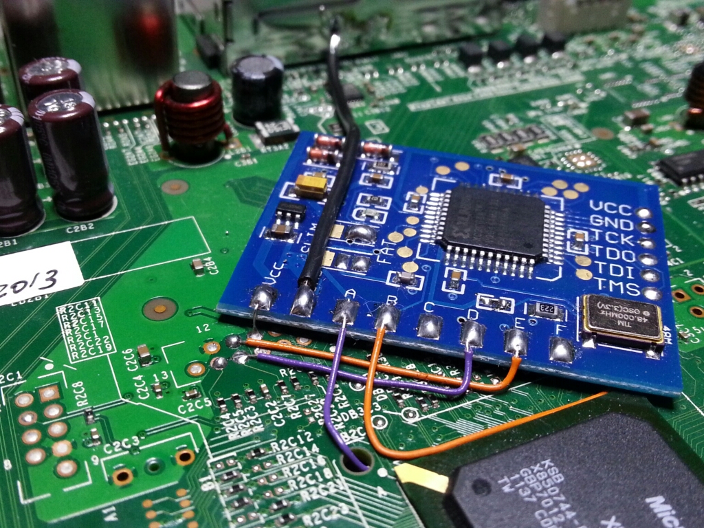

visto che siamo in tema:

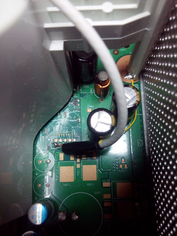

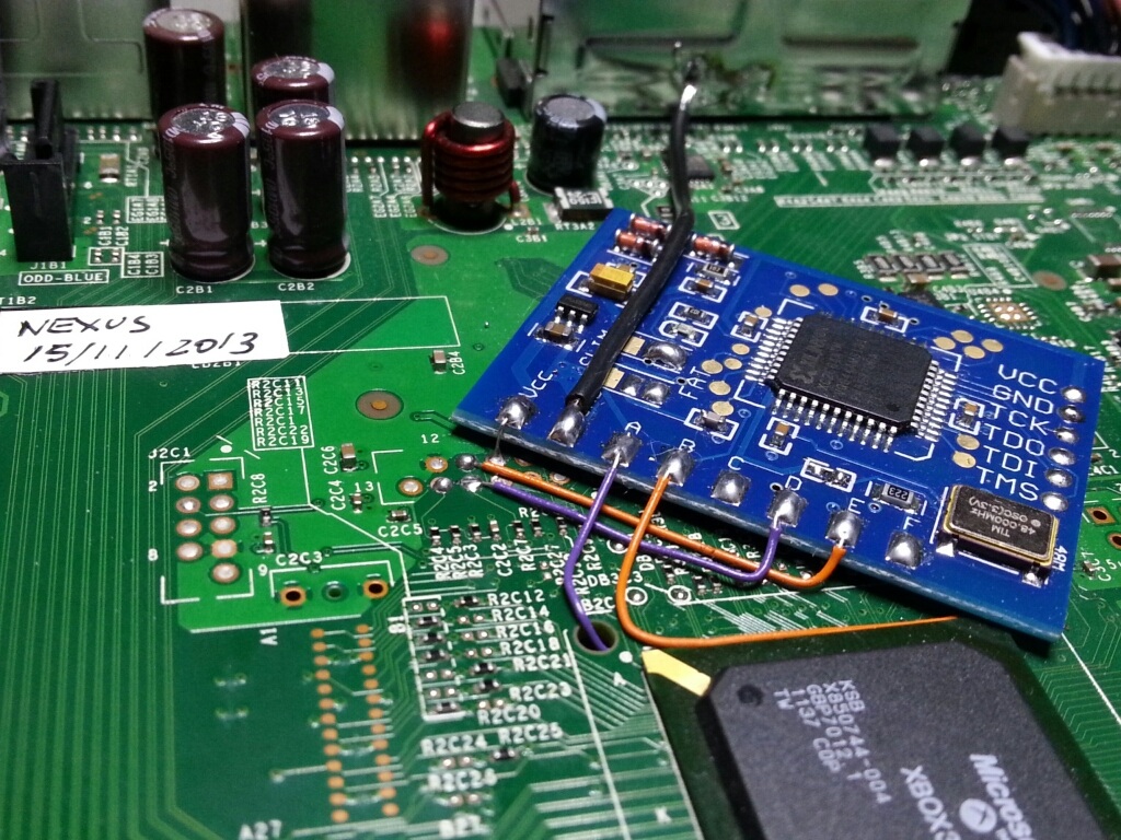

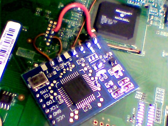

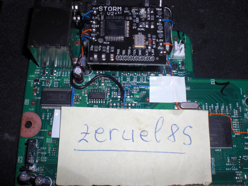

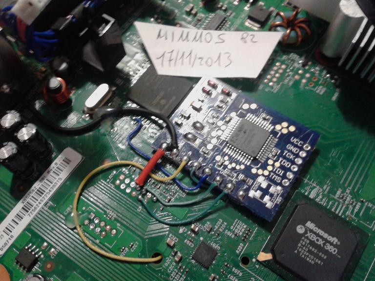

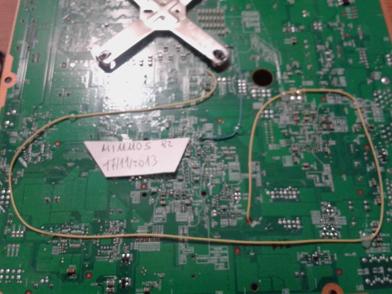

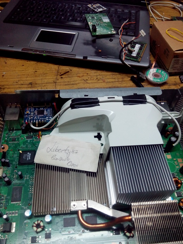

falcon rgh1,chip storm (trovato per caso) tempi di boot originali:
Corona v2 Matrix clone 360
Timing 3_2
Rst 10 cm
Avvii intorno ai 30 secondi max nel minuto
Il filo lungo é l'smd di debug del chip messo sul modulo rf
Ultima modifica di nexus; 06-12-13 alle 00: 33

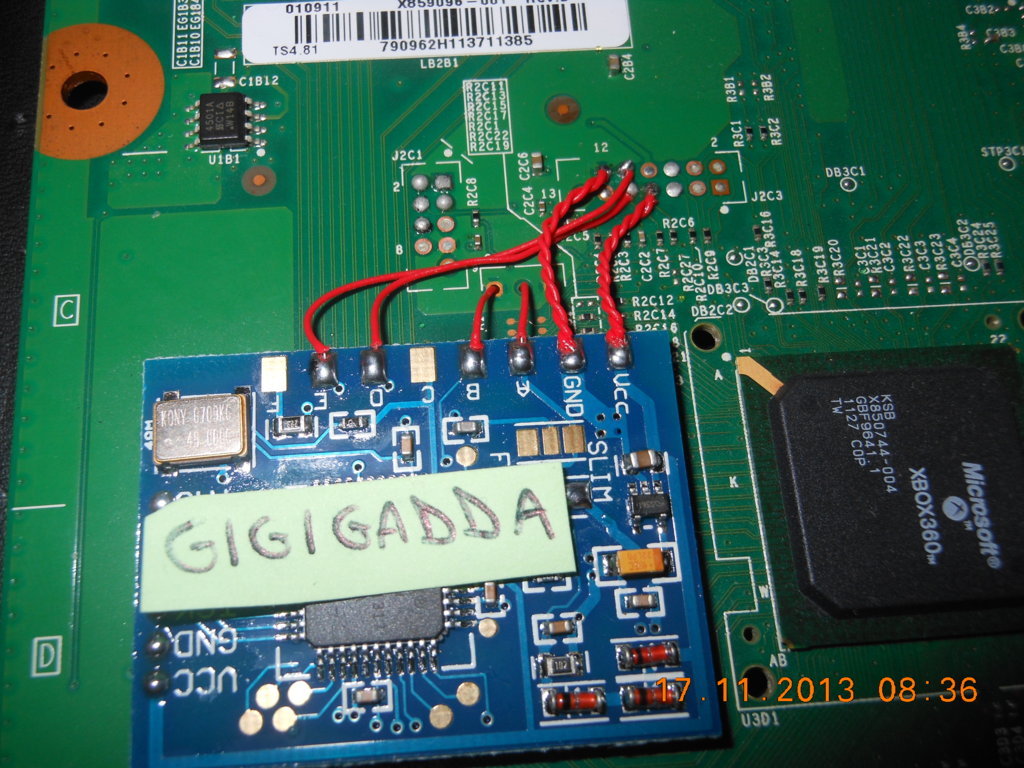

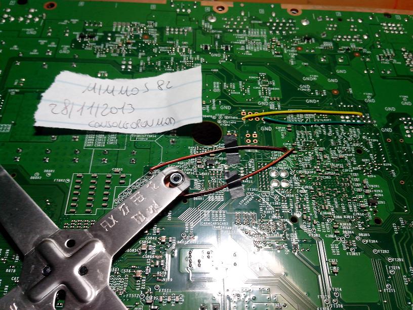

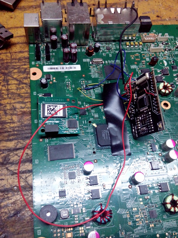

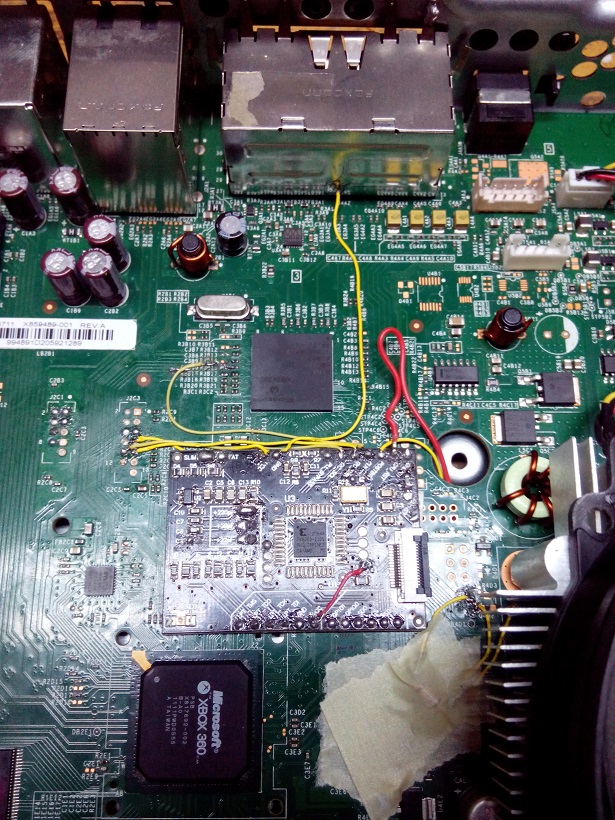

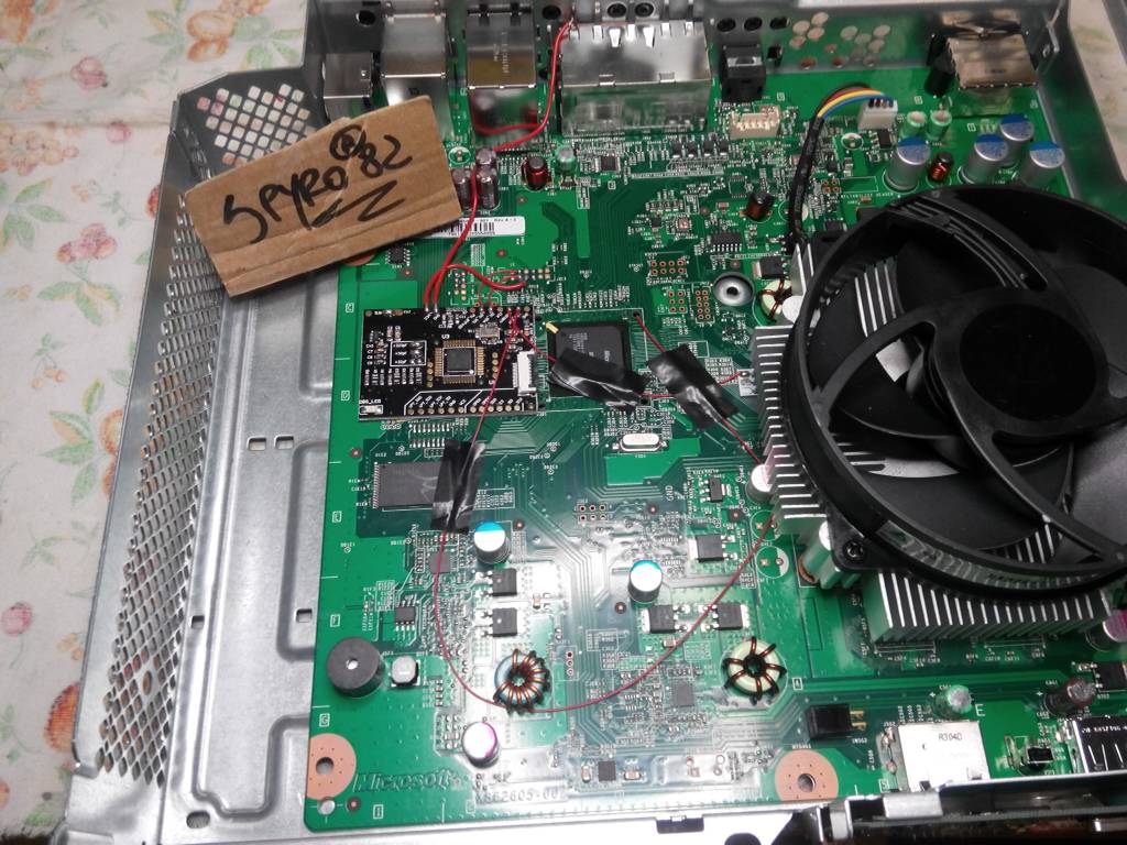

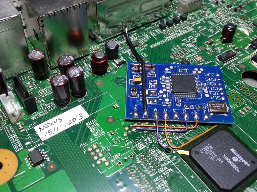

Trinity :
Chip: squirt360
Cpureset: 60 cm
Cond: solo 220
Boot: quasi come da origanale alcune volte 20 sec

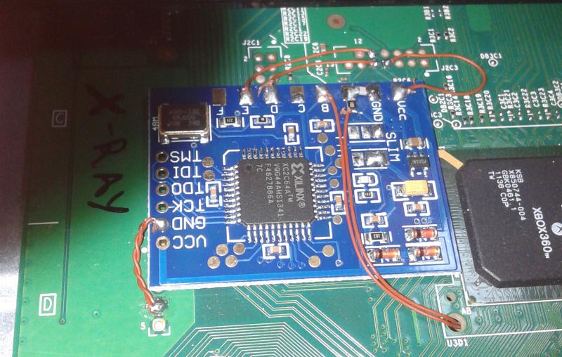

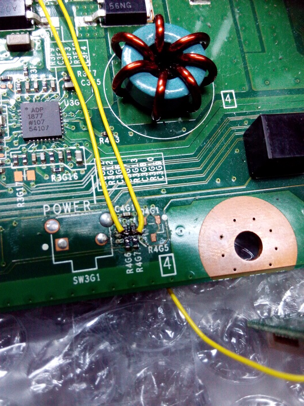

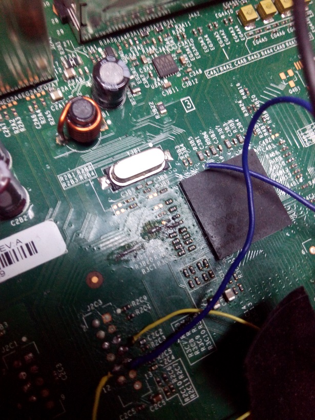

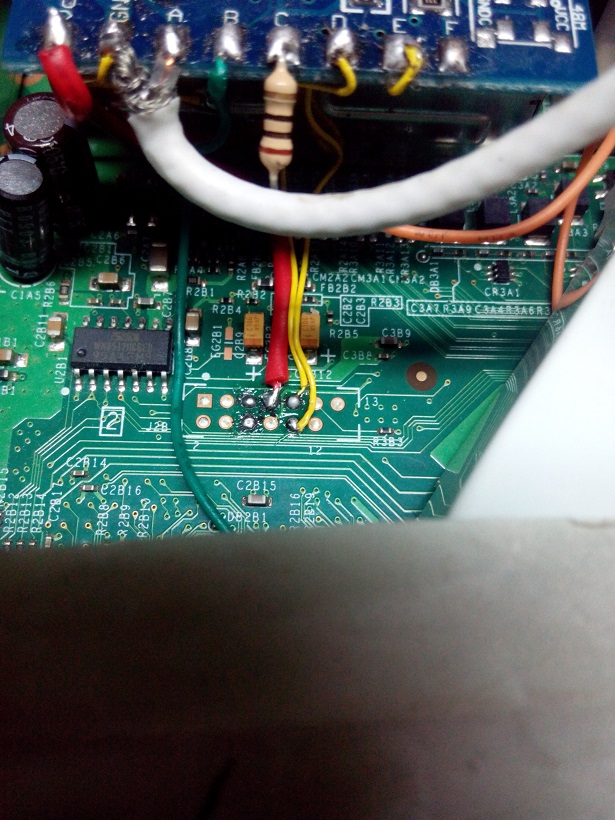

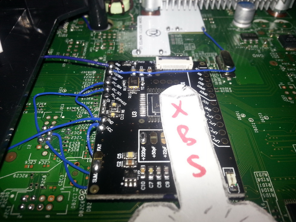

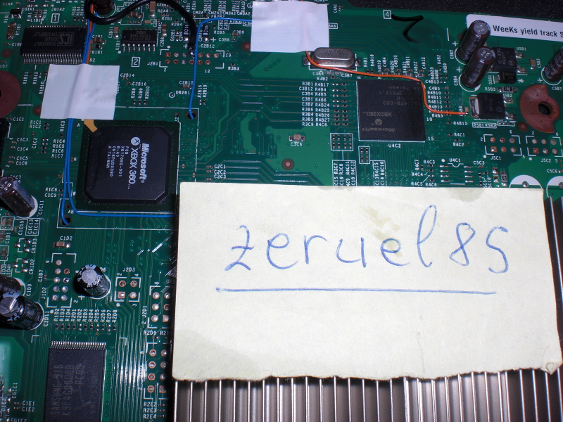

Corona fresca fresca chip squirt timing minusonr_nr re set da 57 circa boot in 30 sec max 1 minuto
