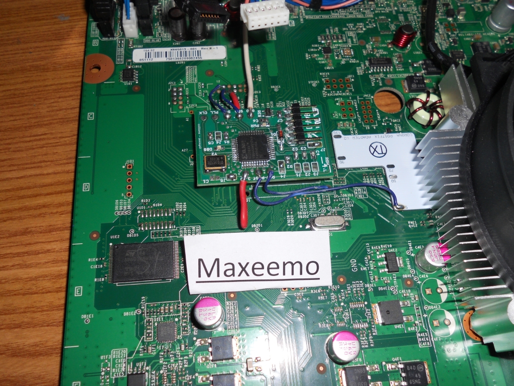

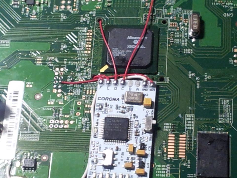

  2. #422
    Regular Member L'avatar di Maxeemo
    Rosolini (SR)
    201

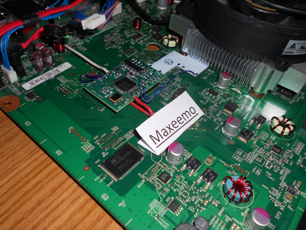

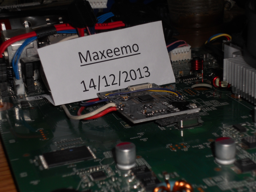

    Corona V1 sfornata di mattina ^^
    Timing: minusone_nr
    Post: 12cm
    Reset: 50cm
    220+50 abilitati
    Chip staccato il più possibile della scheda
    Boot: 20/25 sec
    [Thread Dedicato] Fateci vedere le vostre installazioni RGH-dscn0762.jpg[Thread Dedicato] Fateci vedere le vostre installazioni RGH-dscn0767.jpg[Thread Dedicato] Fateci vedere le vostre installazioni RGH-dscn0770.jpg

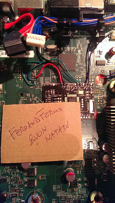

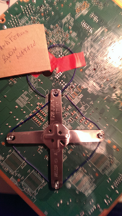

    Trinity fresca di giornata:
    Chip squirt360 timing minusone-nr reset da 60 cm boot istantanei max 20 sec
    Anteprime Allegate Anteprime Allegate [Thread Dedicato] Fateci vedere le vostre installazioni RGH-uploadfromtaptalk1387026776900.jpg

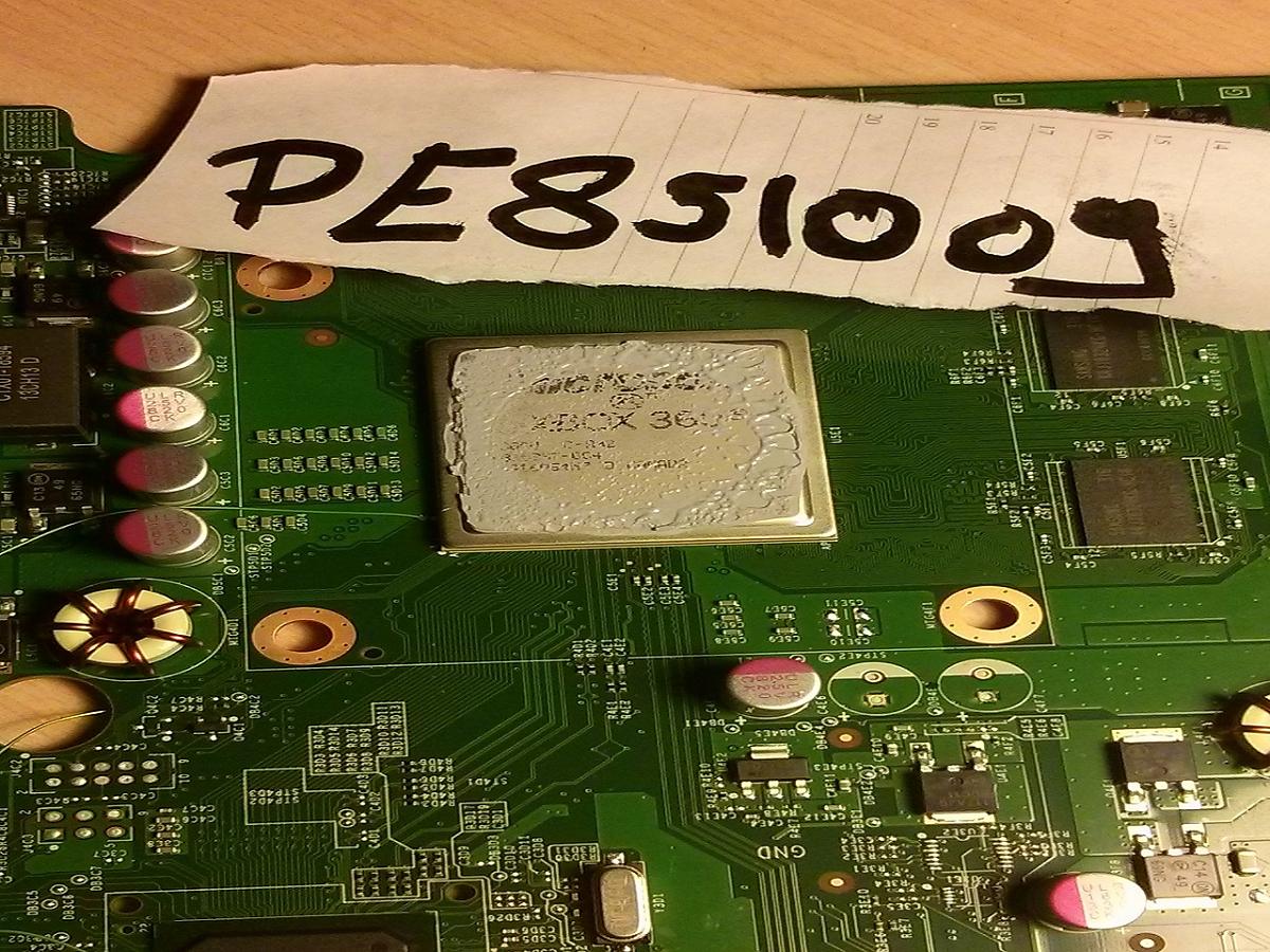

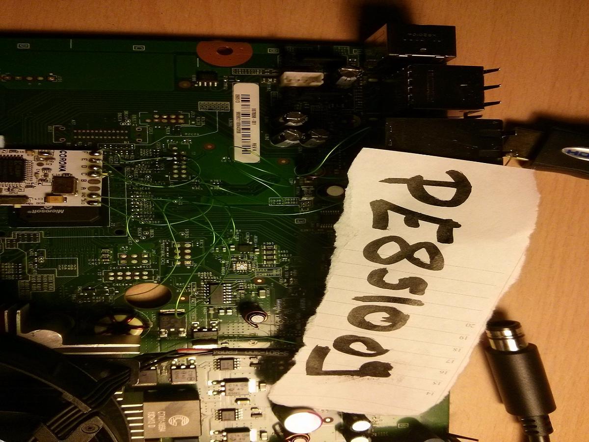

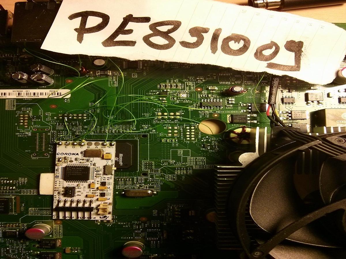

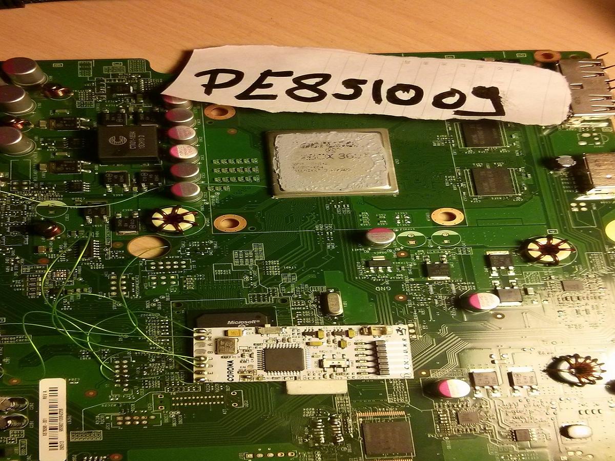

  4. #424

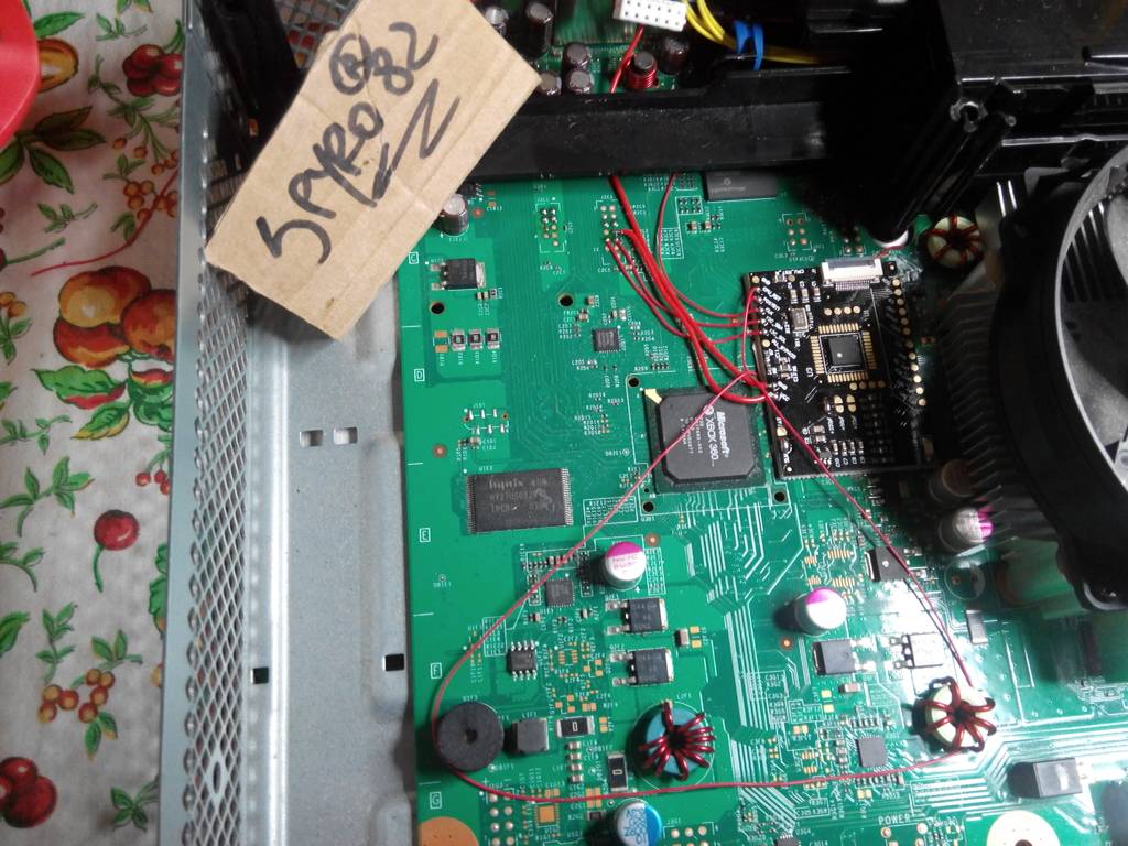

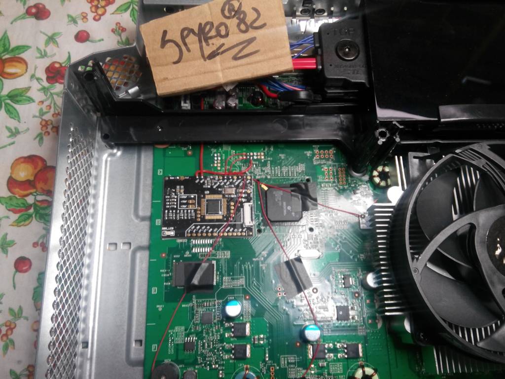

    xbox 360 E
    cpu_rst_r
    50 cm
    post fix +8 cm
    timing minusone nr
    [URL=https://imageshack.com/i/12v8rij][/URL]
    [URL=https://imageshack.com/i/0ku61lj][/URL]
    pe851009 likes this.

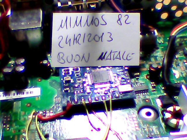

  6. #426
    nella rete
    492

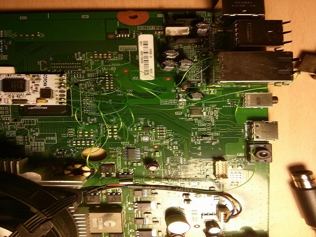

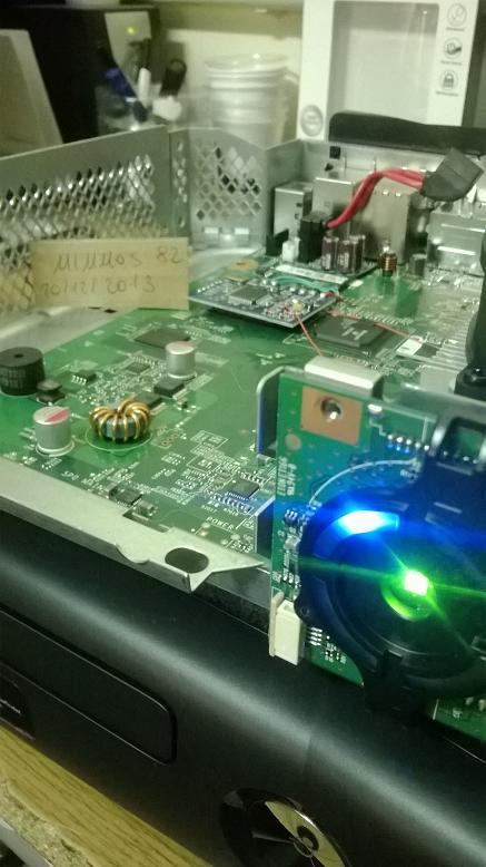

    oggi 2 corona V5 (360E 250 gb) istallazione da copione....
    chip Squirt
    -rst 60cm
    -condensatore da 220 pf
    -post giusto per arrivarci dal postfix
    -ottimi tempi di boot
    voglio sottolineare di aver provato rst corto con condesatore da 22pf ma avevo boot lenti.....
    vi allego foto:
    mimmos82 likes this.

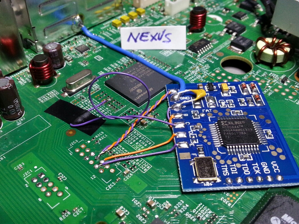

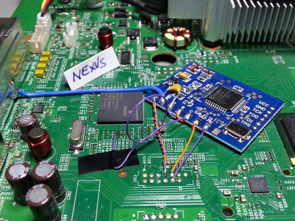

  7. #427
    Vip Member L'avatar di nexus
    Basilicata (MT)
    1,947

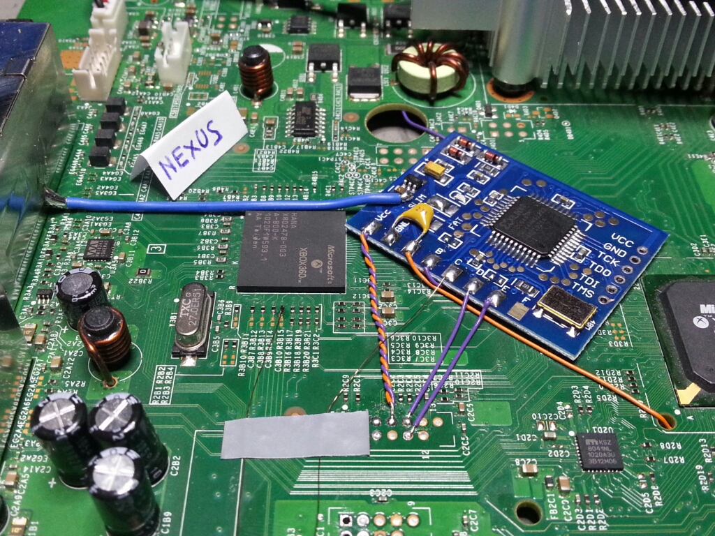

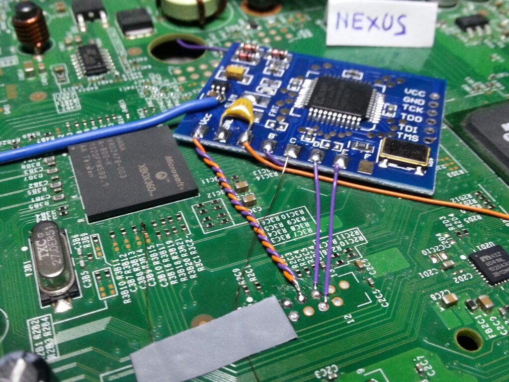

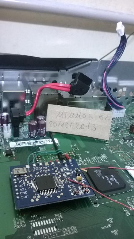

    oggi 2 trinity RGH2 con matrix360 stessa installazione....
    chip matrix360
    -rst 50cm
    -condensatore da 270 pf
    -tempi di boot 0/15/30/45/1 minuto
    vi allego foto:
    [Thread Dedicato] Fateci vedere le vostre installazioni RGH-cymera_20131216_114539.jpg[Thread Dedicato] Fateci vedere le vostre installazioni RGH-cymera_20131216_114534.jpg[Thread Dedicato] Fateci vedere le vostre installazioni RGH-cymera_20131216_114525.jpg

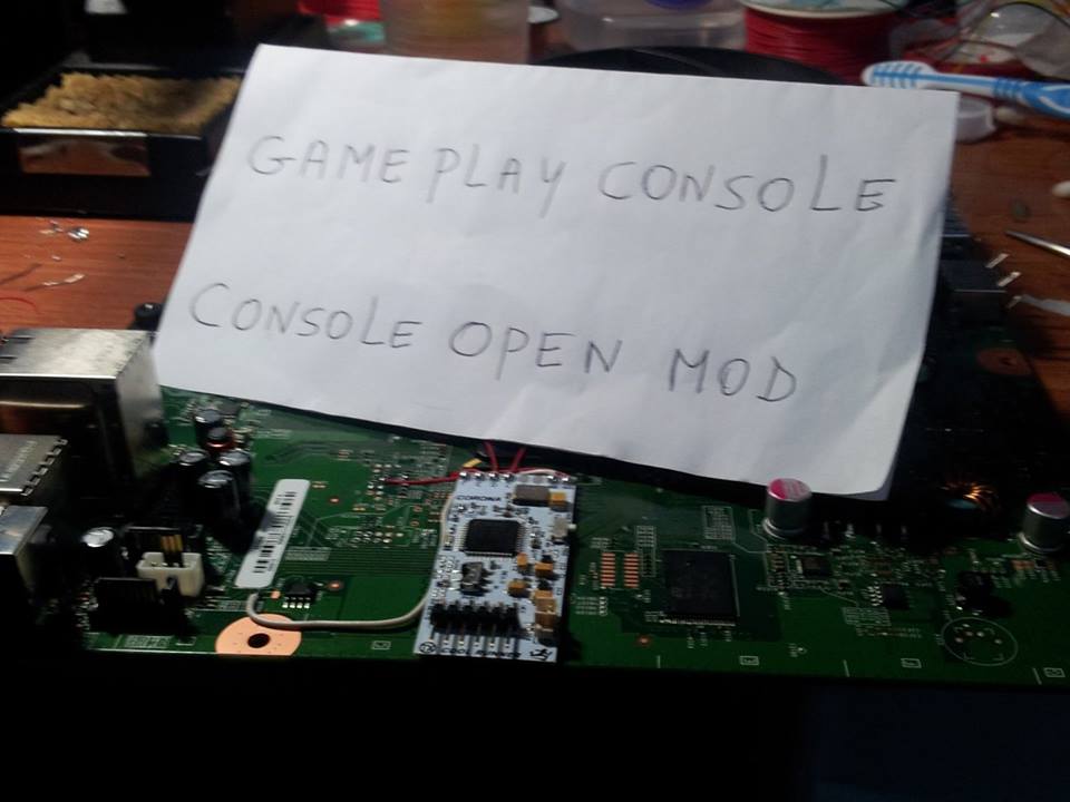

  9. #429
    LECCE
    altra trinity reset da 45 boot come se foss originale LOL :

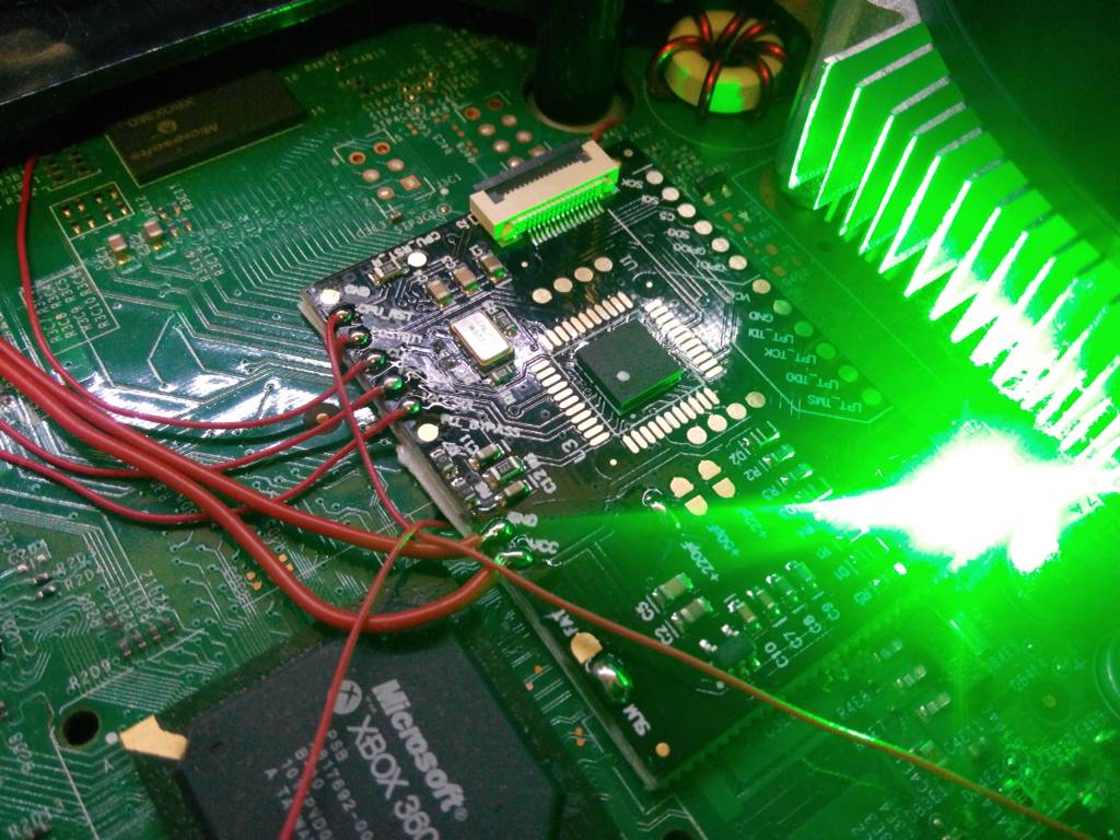

    Newser L'avatar di xboxbs
    Nord
    2,168

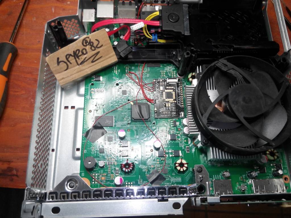

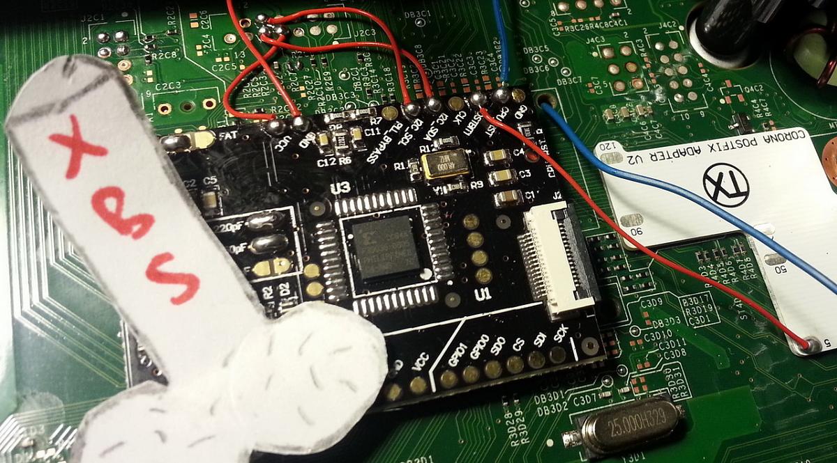

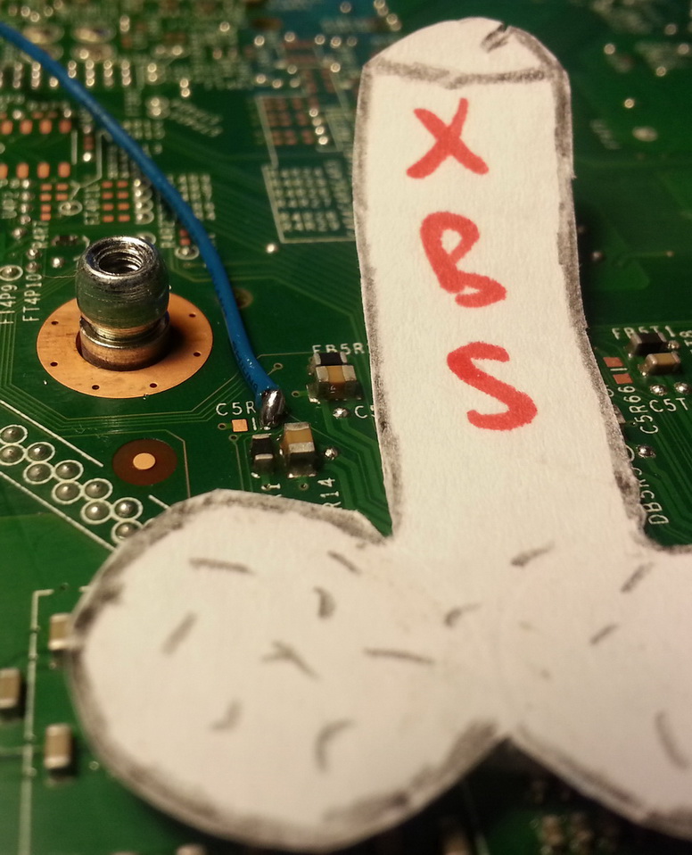

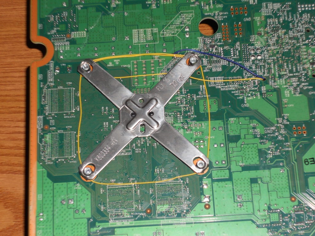

    altra v5 - reset attorno alla ventola stavolta (di solito attorno alla x-clamp) - timing minus nr - reset 52 - 220 + 50 pf - boot tra 15 e i 40 secondi

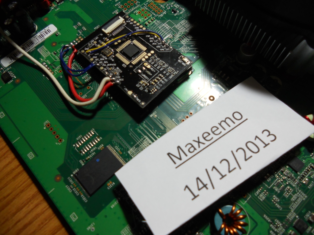

  12. #432
    Rosolini (SR)
    201
    Corona v3 fatta questa mattina:
    Chip RGH4LL by pocoyo2
    Timing 4_3
    RST giusto per arrivare al chip
    Post idem
    Boot in max 30 sec
    [Thread Dedicato] Fateci vedere le vostre installazioni RGH-dscn0771.jpg[Thread Dedicato] Fateci vedere le vostre installazioni RGH-dscn0775.jpg

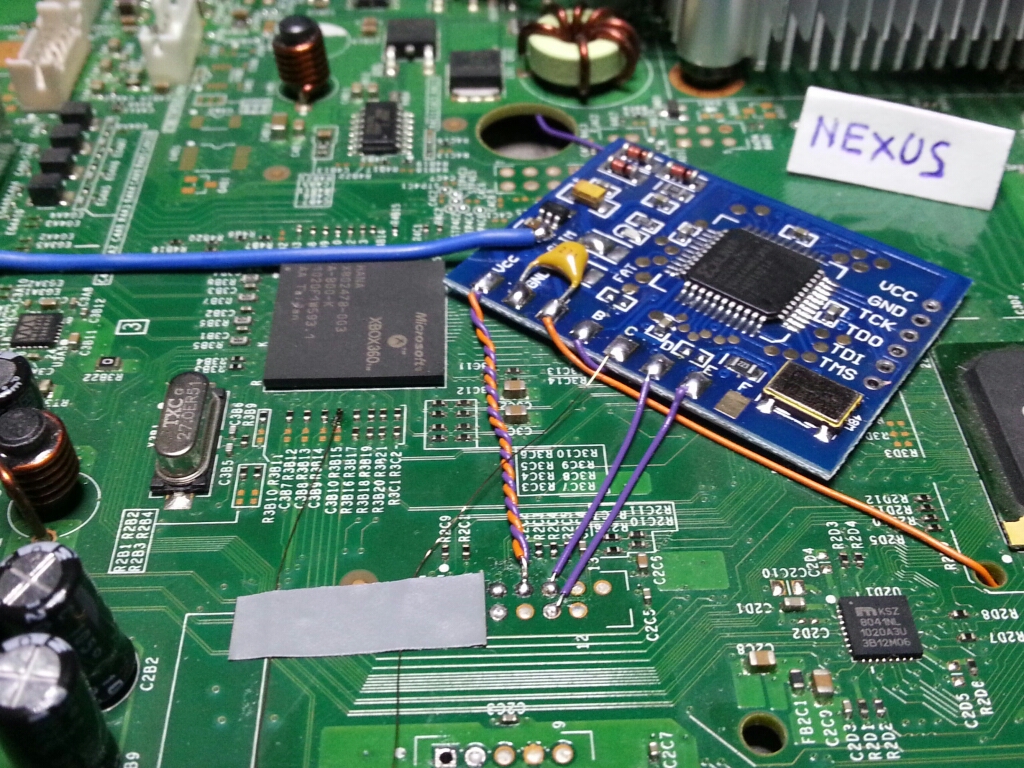

  13. #433
    Basilicata (MT)
    1,947

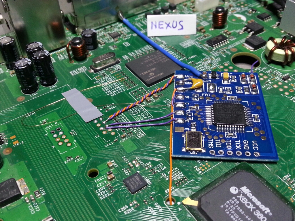

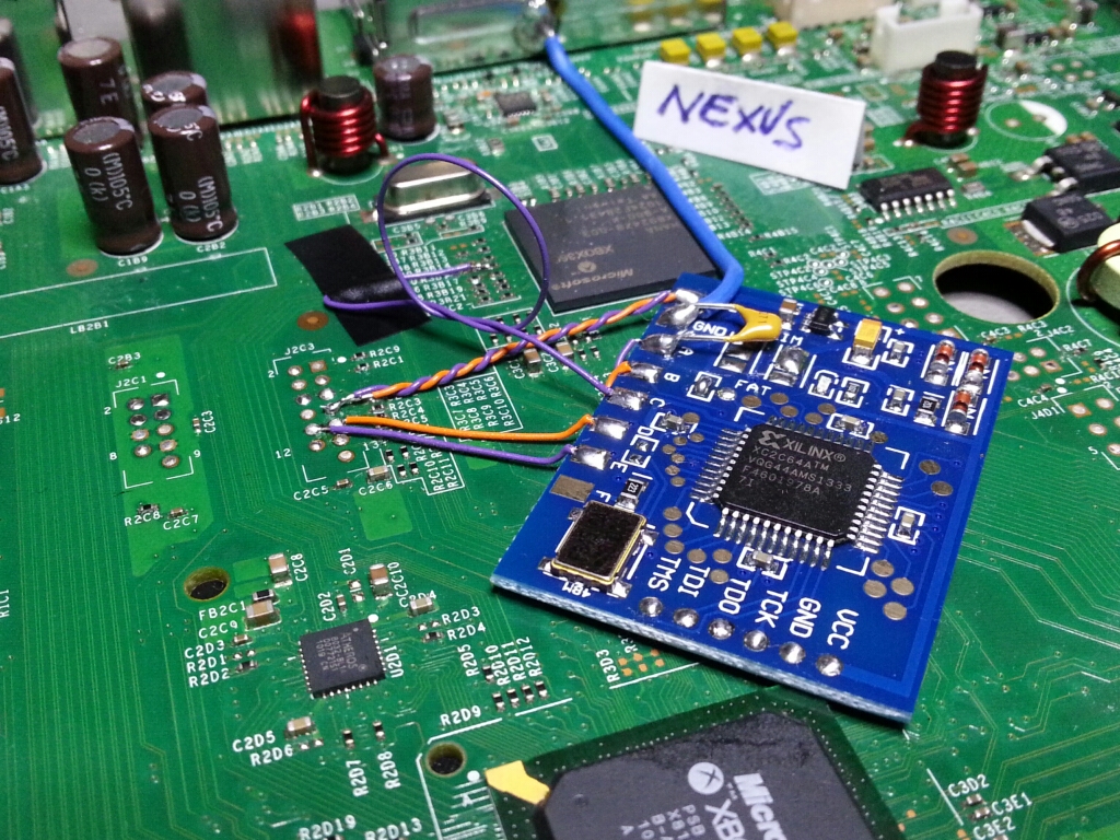

    oggi trinity RGH2 con matrix360 dash ultima
    chip matrix360
    -rst 50cm
    -tempi di boot immediati o nel minuto!!!
    -Clock da 10 cm con filo ramato smaltato!!!posso dire che mettendo questo risponde molto meglio la console rispetto a quello normale!
    [Thread Dedicato] Fateci vedere le vostre installazioni RGH-cymera_20131222_143058.jpg[Thread Dedicato] Fateci vedere le vostre installazioni RGH-cymera_20131222_143110.jpg[Thread Dedicato] Fateci vedere le vostre installazioni RGH-cymera_20131222_143125.jpg[Thread Dedicato] Fateci vedere le vostre installazioni RGH-cymera_20131222_143140.jpg

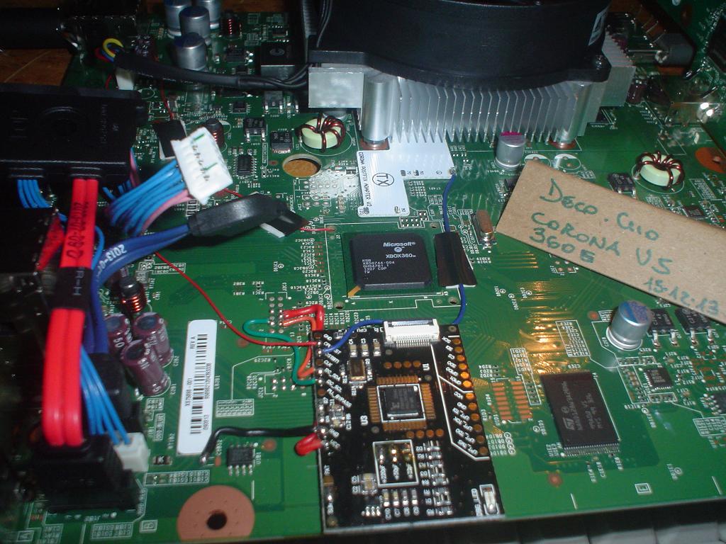

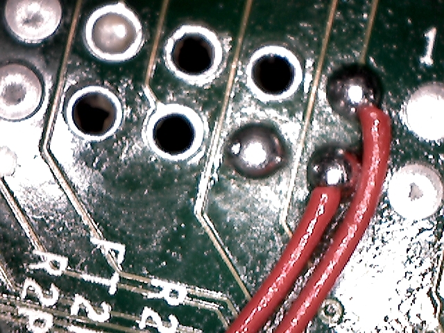

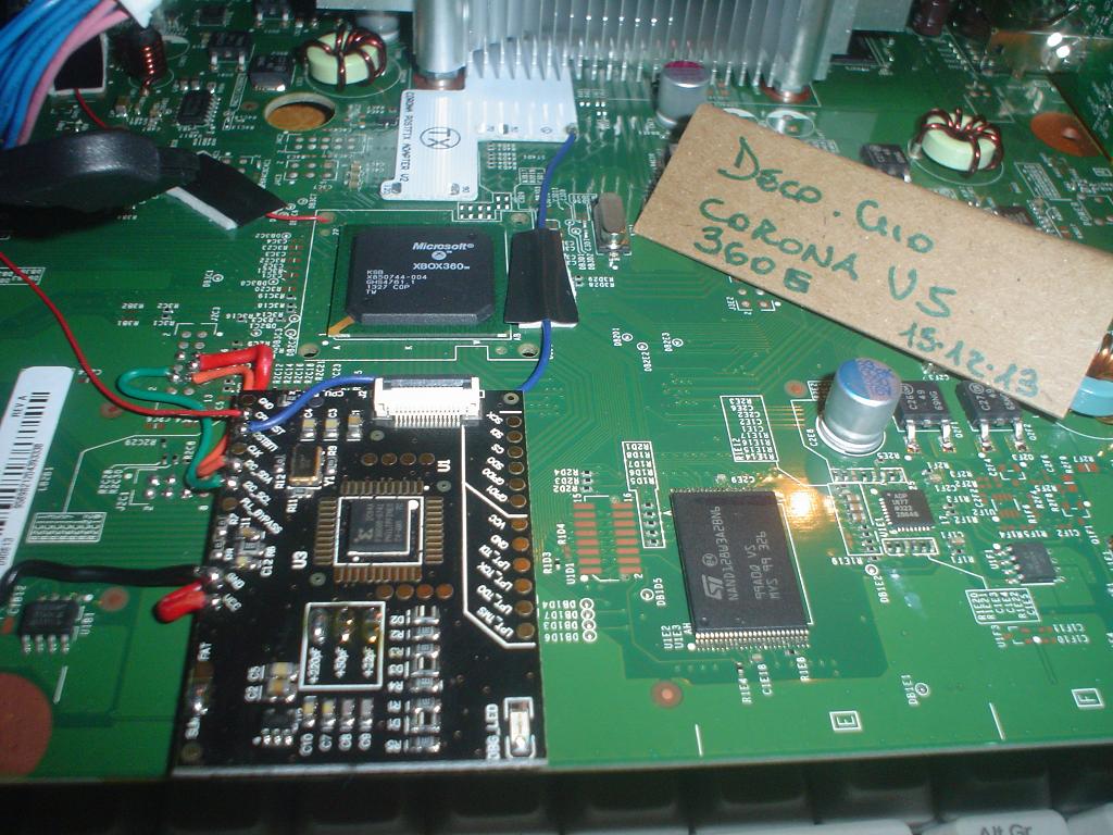

  19. #439
    Grottaglie (TA)

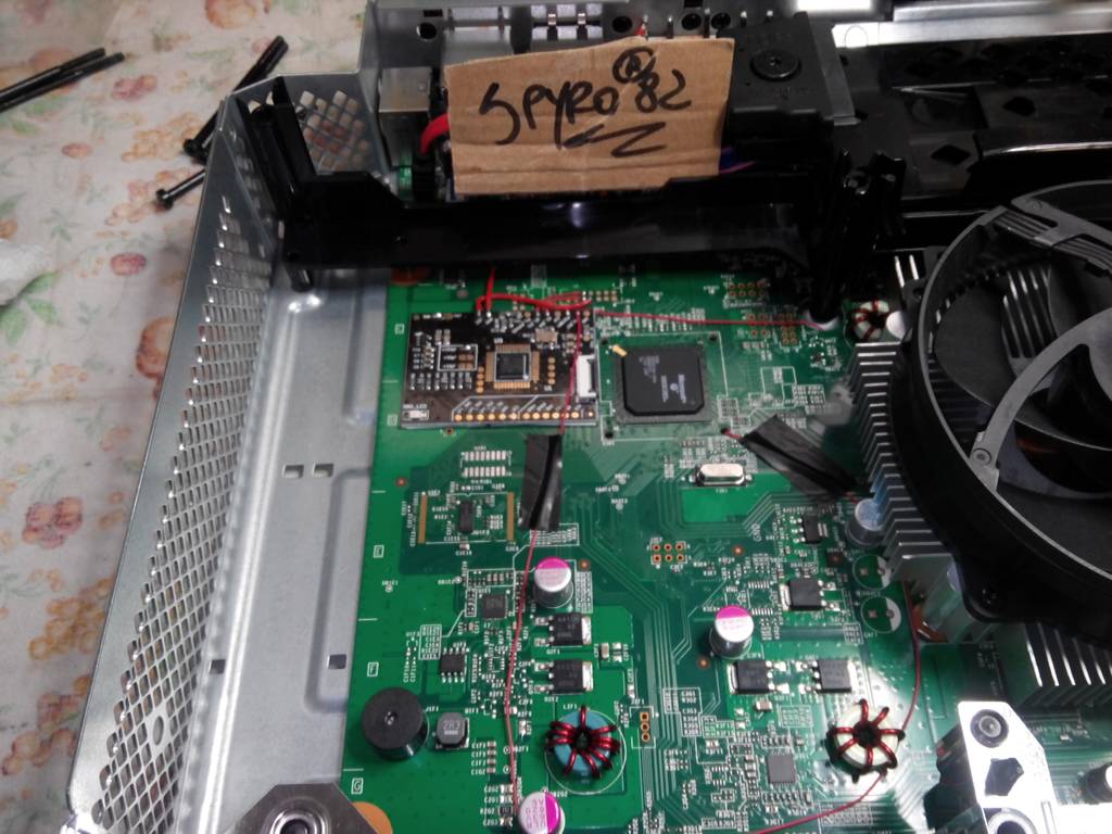

    RGH CORONA V5 Riparata è fatto rgh, era saltato il punto dove mancano le resistenze sulle v3, v4, v5, v6
    Cpu reset corto, postbit corto, ponticellato 2-3, c8 e c15 rimossi e va na bomba
    Timing: 4-3
    [Thread Dedicato] Fateci vedere le vostre installazioni RGH-1.jpg[Thread Dedicato] Fateci vedere le vostre installazioni RGH-2.jpg[Thread Dedicato] Fateci vedere le vostre installazioni RGH-3.jpg[Thread Dedicato] Fateci vedere le vostre installazioni RGH-535786_803332583027315_1401657345_n.jpg[Thread Dedicato] Fateci vedere le vostre installazioni RGH-1526975_803332643027309_1416887713_n.jpg
    deco.gio and Pa0l0ne like this.
