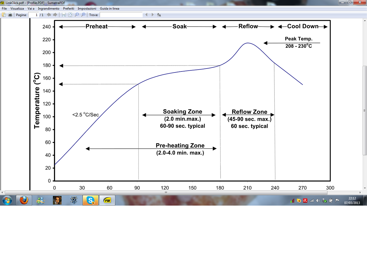

    Il problema è che per lavorare sulla risaldatura devi avere una scheda funzinante da eventualmente sacrificare, altrimenti non puoi sapere se hai fatto tutto a dovere:-)
    scusa se insisto, ma il lavoro fatto a dovere non si controlla cosi, ma con il grafico. Se il grafico rispetta i parametri ideali, la scheda funziona al 101%
    I LOVE CONSOLE OPEN
  2. #122
    Vip Member L'avatar di chojin
    Arezzo
    1,239
    Se per grafico intendi il profilo ti do perfettamente ragione....è che uno deve trovare il suo...in base a diverse variabili in gioco.

    si certo, cmq il grafico sul bga è uguale per tutti, mentre cambia quello dell'erogazione del calore. Hai un profilo ideale?

    per il profilo non ci siamo capiti, voglio dire, tu hai un profilo ideale, cioè il profilo senza perdite e senza errori con il quale si dovrebbe idealmente saldare un bga? in base a cosa stilli un profilo?

    umm... ti do un documento + valido

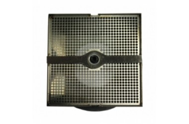

    Ma per i reball della PS3, necessito del nozzle dedicato o volendo posso usare per il TOP quello che solitamente uso per il bottom?
    vedo che come dimensioni mi copre il BGA.
    Questo per intenderci :
  18. #138
    2,910
Nome: bottom nozzle 50mm-380x250.jpg
Visualizzazioni: 151
Dimensione: 17.6 KB
    no, non va bene si usa un nozle quanto il bga o + grande. Meglio ancora uno con ali di sfogo, migliora l'uniformità!
