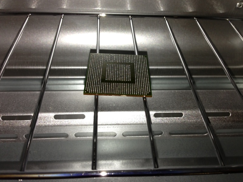

    Ho provato con la honton e ci mette poco ma non mi pare che venga bene, con la Atten l'aria al minimo è un tornado quindi le sfere si spostano tutte, con il fornetto invece tanta roba
    Arrivato ieri direi fantastico, saldature perfette Fateci vedere i vostri lavori di rework!-image.jpg
    Senza fare modifiche metto la Tc dentro il forno e quando arriva a 190 spengo e raffreddo
    Ho preso pure un'altra porta rs323 per la honton più TC così da gestire Bottom e Top da pc

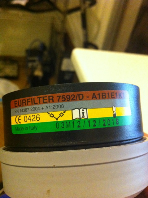

    I filtri sono questi
    Fateci vedere i vostri lavori di rework!-imageuploadedbytapatalk1367098181.110904.jpg
    E sono appositi per fumi e esalazioni.
    Ci sono altri due tipi di filtri : polveri e vernici mi pare, ma hanno colori differenti nell'etichetta. Questi li riconoscete dal colore verde/giallo/marrone

    non so da quanto è che cerco sti filtri a reggio e non li ho ancora trovati. Domani mi faccio un altro giro ma so già l'esito....
