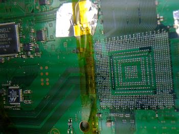

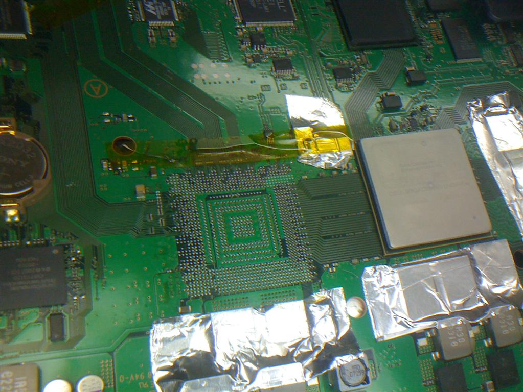

    Junior Member L'avatar di murdock78
    Aug 2012
    NAPOLI
    33

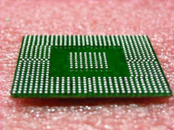

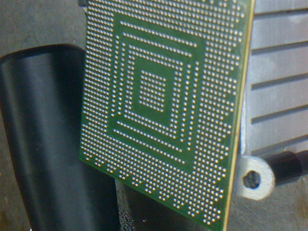

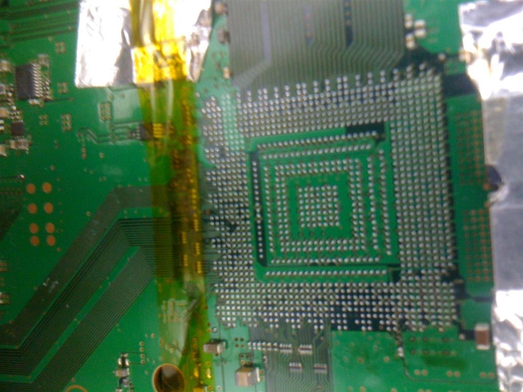

    Fateci vedere i vostri lavori di rework!-dscn0794.jpgFateci vedere i vostri lavori di rework!-dscn0793.jpgFateci vedere i vostri lavori di rework!-dscn0805.jpgFateci vedere i vostri lavori di rework!-dscn0789.jpgFateci vedere i vostri lavori di rework!-dscn0809.jpgFateci vedere i vostri lavori di rework!-still0000.jpg
    I miei primi lavori si accettano critiche

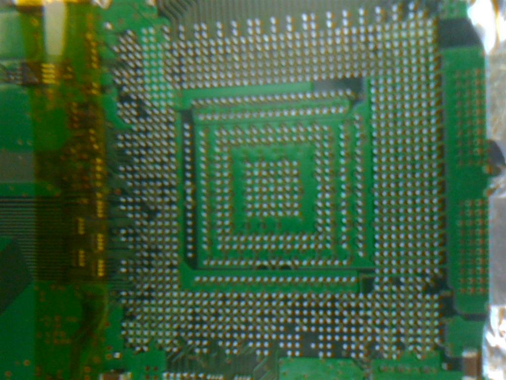

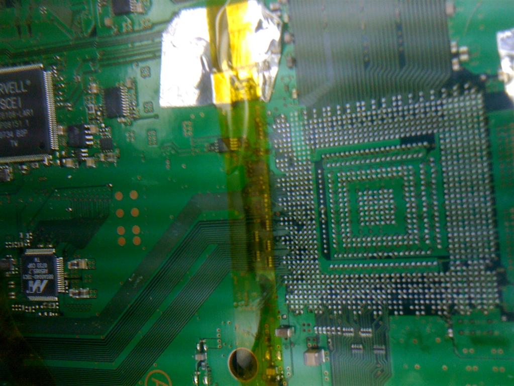

  4. #104
    Aug 2012
    NAPOLI
    33

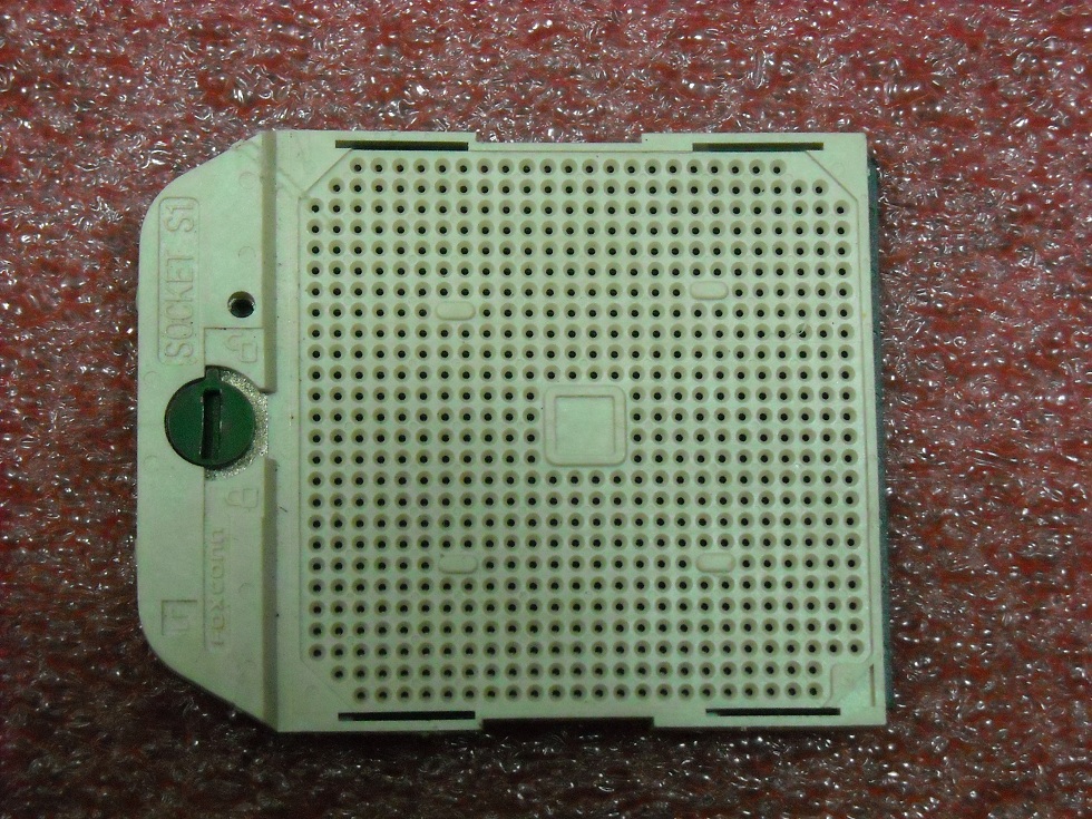

    Fateci vedere i vostri lavori di rework!-dscn0796.jpgFateci vedere i vostri lavori di rework!-dscn0797.jpg
    Qualche prova sui socket cpu
    djsaso likes this.

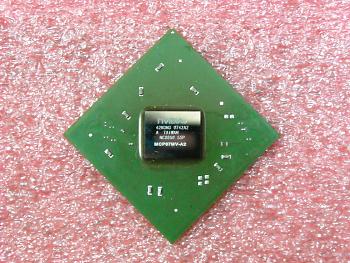

    Fateci vedere i vostri lavori di rework!-dscn0785.jpgFateci vedere i vostri lavori di rework!-dscn0810.jpg
    Southbridge Intel 82801 HBM
    ma scherzi?! che critiche?! ottimo lavoro! che materiale usi per pulire i residui ecc...??
    I LOVE CONSOLE OPEN
    La piastra la pulisco subito dopo che ho alzato il chip con una bella palla di stagno al piombo e saldatore con punta a fetta di salame, dopo aver raccolto tutto lo stagno passo la treccina per rimuovere gli ultimmi residui, ovviamente il tutto con l'aiuto del flussate amthec 559 ottimo per lead free ed infine pulisco il tutto con alcool isopropilico. Allo stesso modo faccio con il chip che però alla fine immergo nella vaschetta ultrasuoni con alcol isopropilico.

    Citazione Originariamente Scritto da morph5 Visualizza Messaggio

    Non ti scoraggiare all'inizio capitava anche a me non devi scoraggiarti ci vuole una buona base di teoria e fare molta pratica e conoscere bene gli strumenti che si utilizzano.
    Come primi lavori sono buoni.

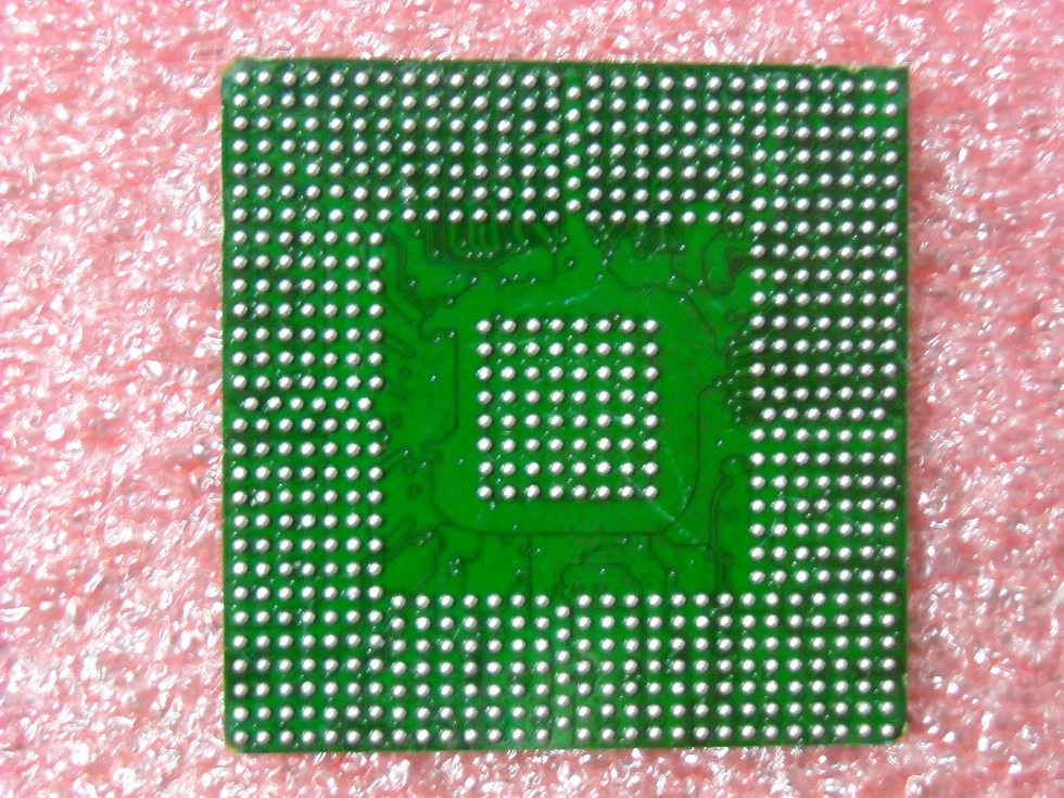

    una la metto pure io dai, abbiate un pò di grazia.....sono ancora agli inizi....
    Ma è gia reballato?

    tu cosa ne dici? XD
  14. #114
    Credo di si..
    Se hai chiesto perchè le palline non sono perfettamente sferiche, succede anche a me.. Da che può dipendere? Troppo poco flussante? Palline di dubbia qualità?

    mah, non saprei, su quella GPU ci sono già tre prove addietro quindi un pò puo essere pure per quello
  16. #116
    Nov 2012
    94
    A me alcuni sono usciti cosí quando le ho staccate dalla maiboard ed è stato per il pre a 140º..addirittura nei vari test, una volta ho provato a non usare nessun flussante, staccando il bga vidi le sfere non unite e l'ho risaldato cosí cm stava e la mobo è partita (lo so è stato da killer quel test)

    Credo di si..
    svelo il mistero io. Per prima cosa non dipende dalle sfere, anche se fanno schifo le sfere se sono cromate, dopo che le hai rifuse ritornano cromate come prima o meglio. Se sono opache non hai messo il flux giusto, oppure hai un profilo errato e picco di temperatura errato. Niente di che...

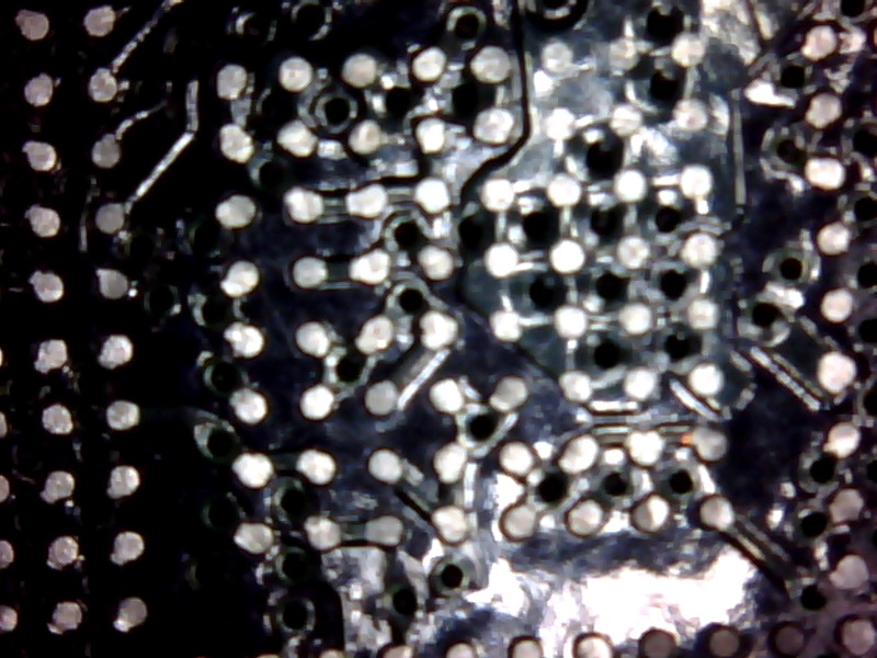

  18. #118
    Vip Member L'avatar di chojin
    Arezzo
    1,239
    Primo reballing con la mia nuova HONTON 392.
    Sono ancora alla fase "cercasi schede da buttare via per cercare il profilo adeguato"
    Ma qualche risultato si inizia a intravedere...

    ottimo lavoro
    per il profilo basta una scheda madre.

    Il problema è che per lavorare sulla risaldatura devi avere una scheda funzinante da eventualmente sacrificare, altrimenti non puoi sapere se hai fatto tutto a dovere:-)
