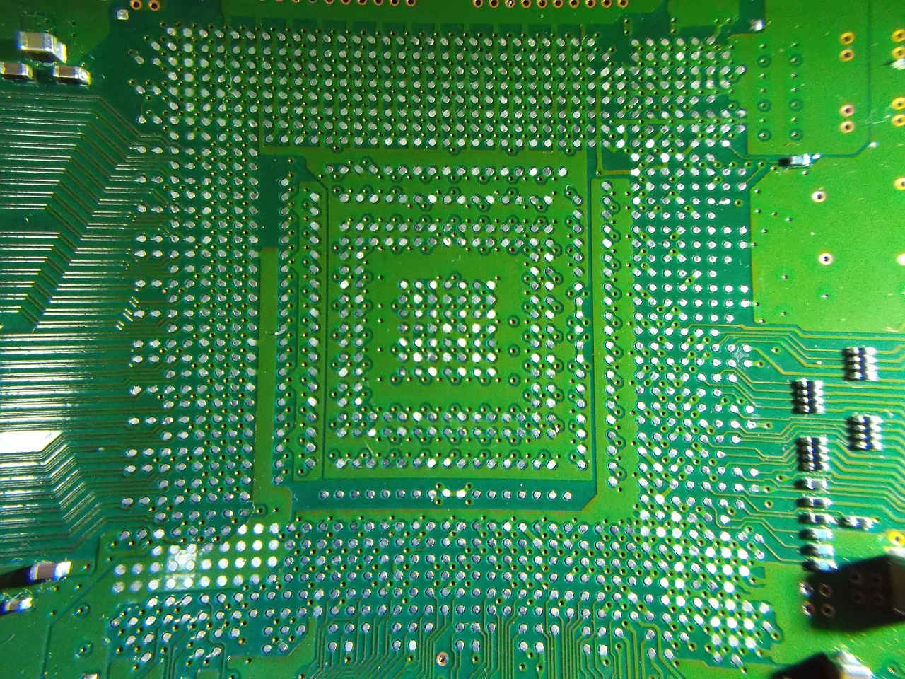

    Reballisti di console open!! apro questa discusione se volete postare qualche foto de vostri lavoretti di reballing!

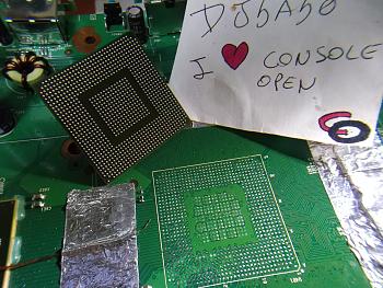

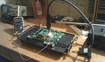

    Inizio io, con una mobo ps3 fornita gentilmente da scarpa85. Grazie a lui ho trovato il profilo per dissaldare il processore grafico
    Fateci vedere i vostri lavori di rework!-ps3-scope-2.jpgFateci vedere i vostri lavori di rework!-ps3-scope.jpgFateci vedere i vostri lavori di rework!-dscf0630.jpgFateci vedere i vostri lavori di rework!-dscf0631.jpgFateci vedere i vostri lavori di rework!-dscf0632.jpgFateci vedere i vostri lavori di rework!-dscf0633.jpg
    I LOVE CONSOLE OPEN

    Rilascio profilo di temperatura per honton HT-R392
    Profilo desolder GPU PS3 lead free
    ho usato un flussante RMA 223 ma vorrei provare un 599 perchè credo sia migliore vedendo il datasheet.

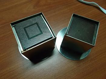

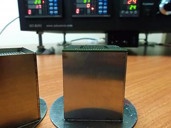

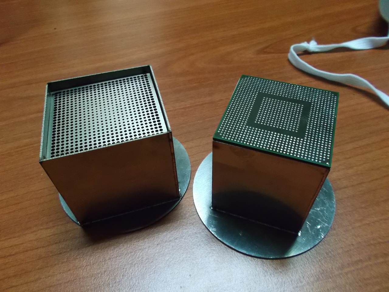

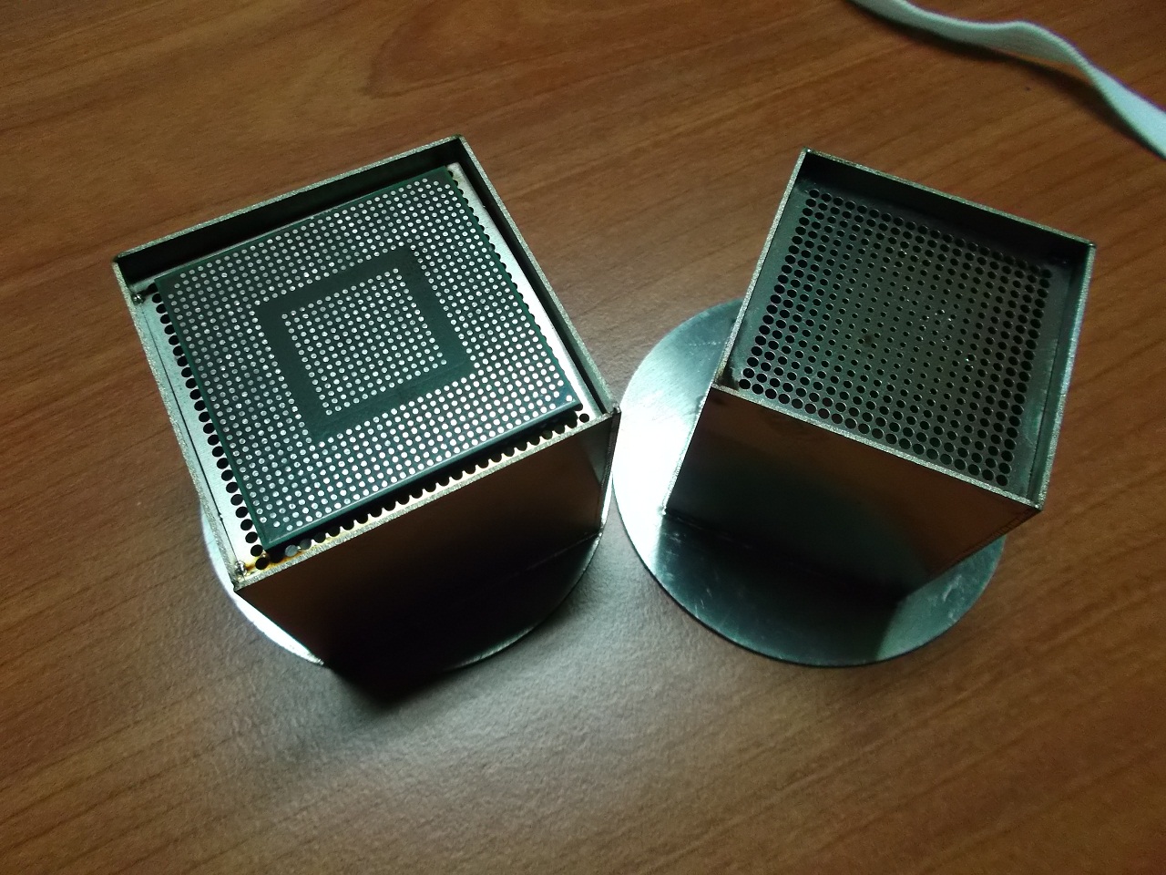

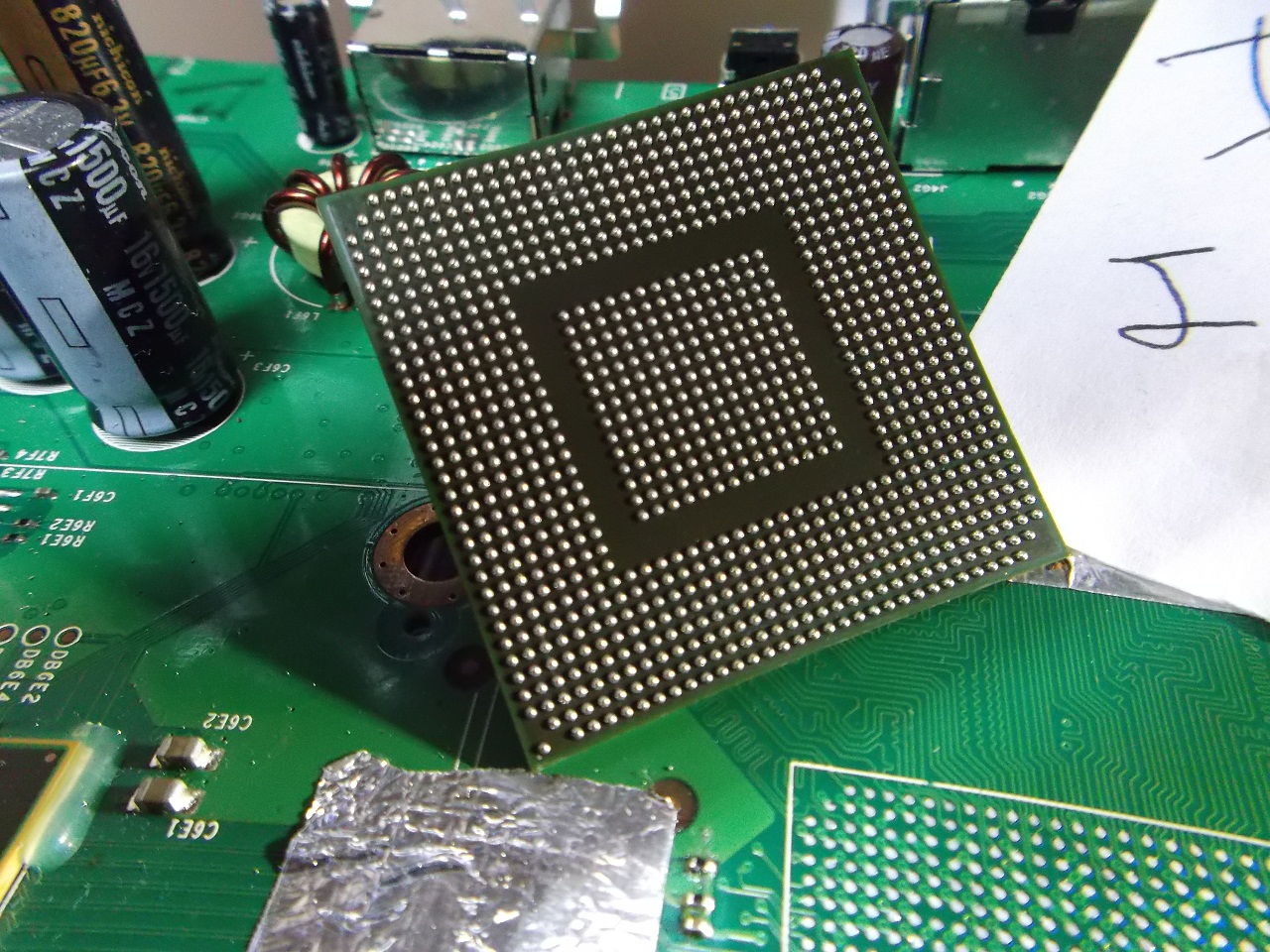

    questi sono 2 tipi di ugelli di diversa grandezza. Sono del hot gun del top:
    Fateci vedere i vostri lavori di rework!-dscf0635.jpgFateci vedere i vostri lavori di rework!-dscf0636.jpgFateci vedere i vostri lavori di rework!-dscf0637.jpg
    ho fatto un paio di test per l'uniformità del calore, a mio parere forse è migliore l'ugello + grande e in generale se si deve saldare un bga secondo me si dovrebbe avere un ugello 2 o 3 mm + grande del BGA o quanto al BGA massimo, cosa ne pensate?
    guerrierodipace and jolo36 like this.

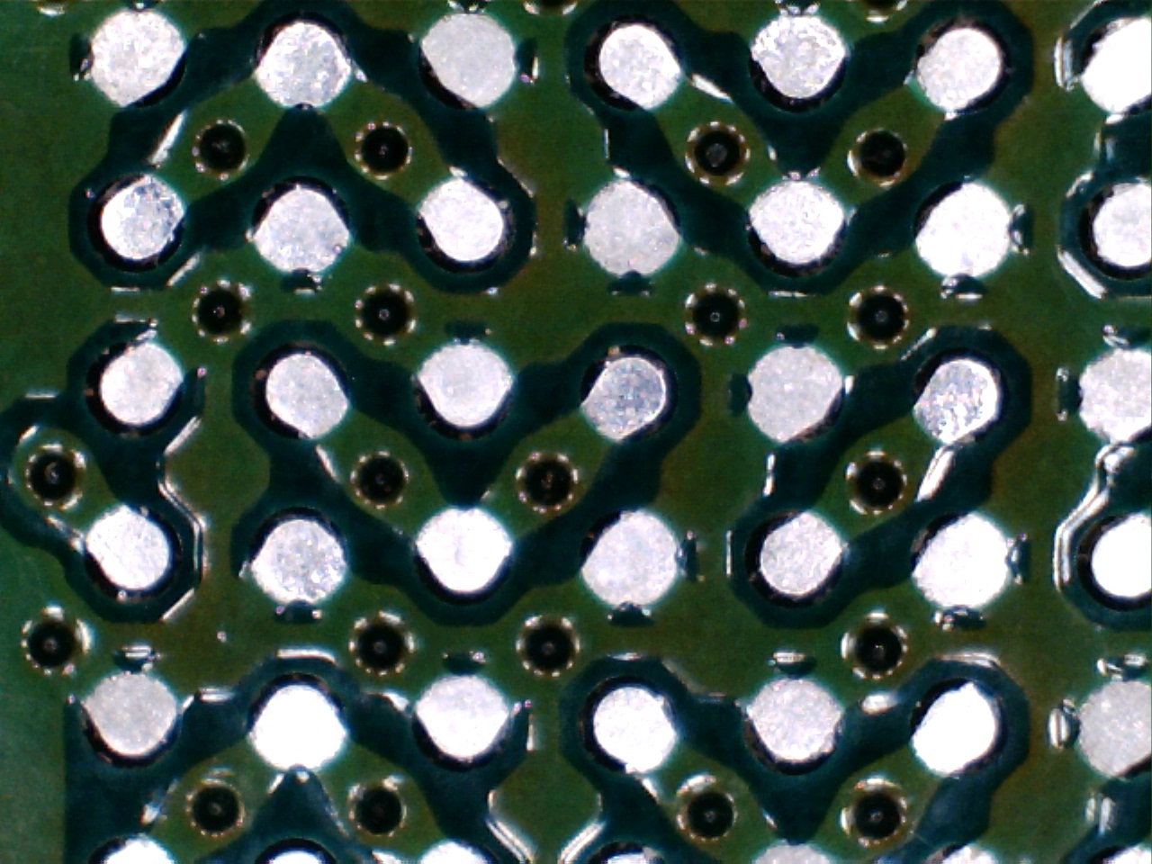

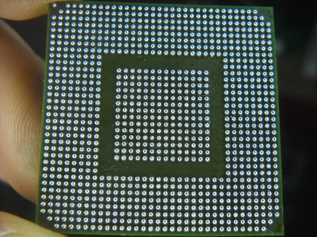

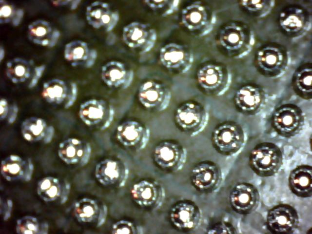

    Che nessuno rida!

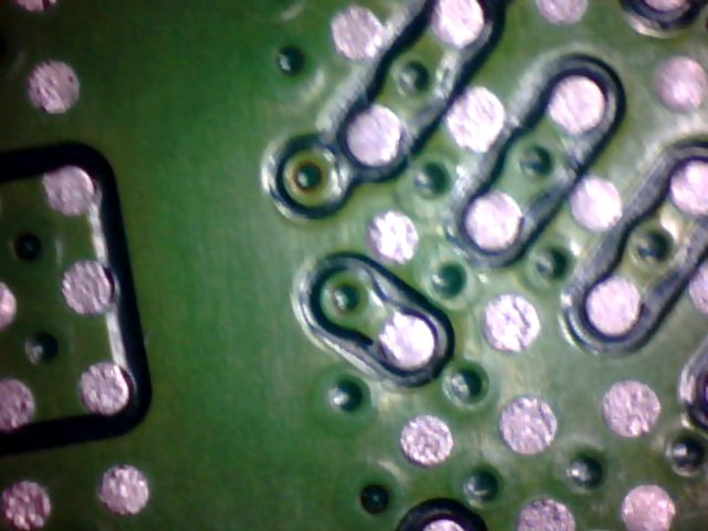

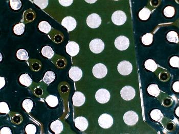

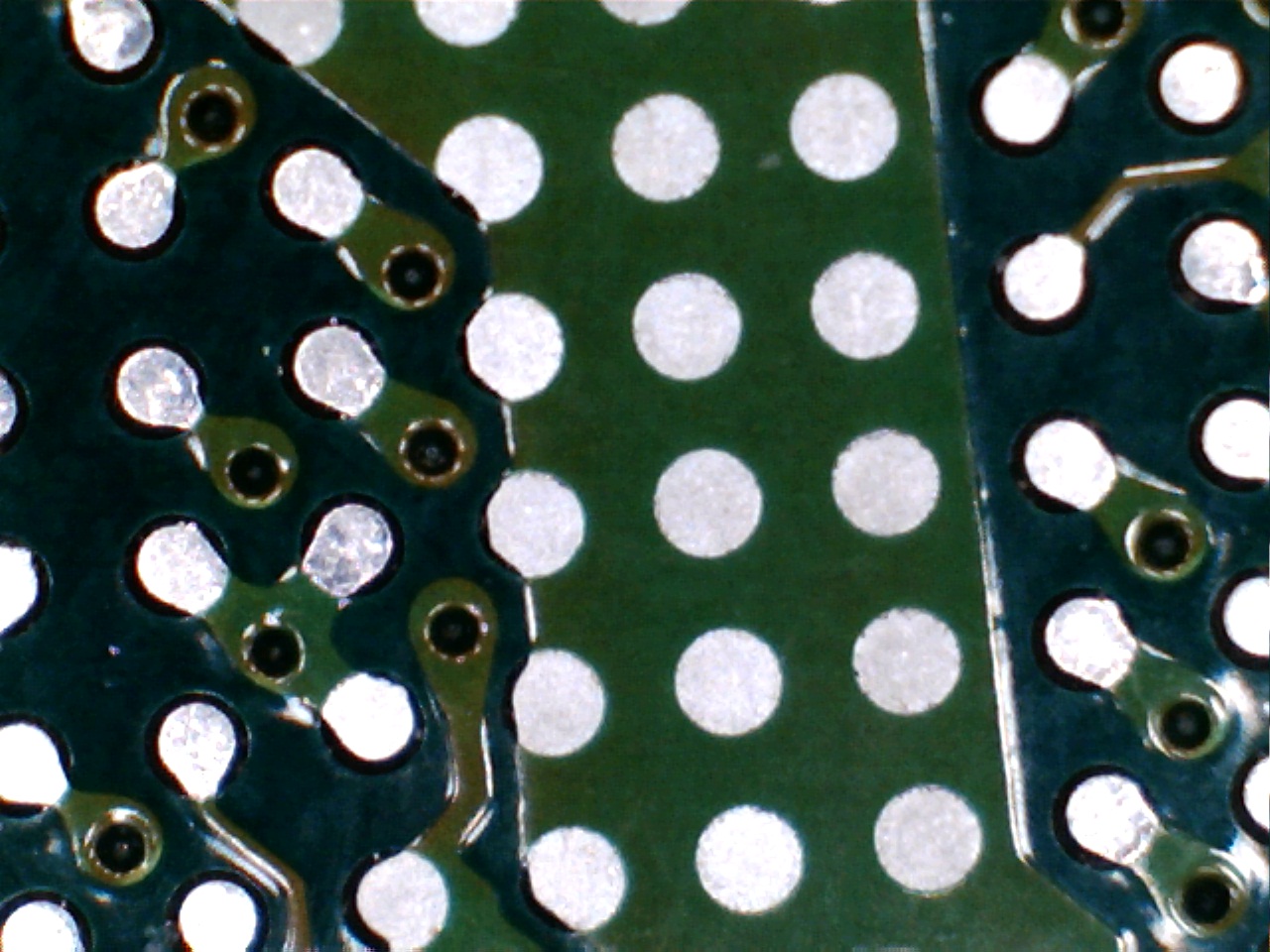

    Preparazione:
    Panoramica su termometro a 4 sonde K:
    Lift:
    Pulizia alla lente:
    Pulizia al microscopio:
    @saso: che microscopio hai?
    Edit: mi voglio fare due risate mo che vado a reballare..
    Edit: Ta-daa!!
    from Galaxy NOTE
    Ultima modifica di pocoyo2; 17-01-13 alle 00: 00
    Pa0l0ne and djsaso like this.

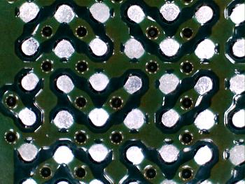

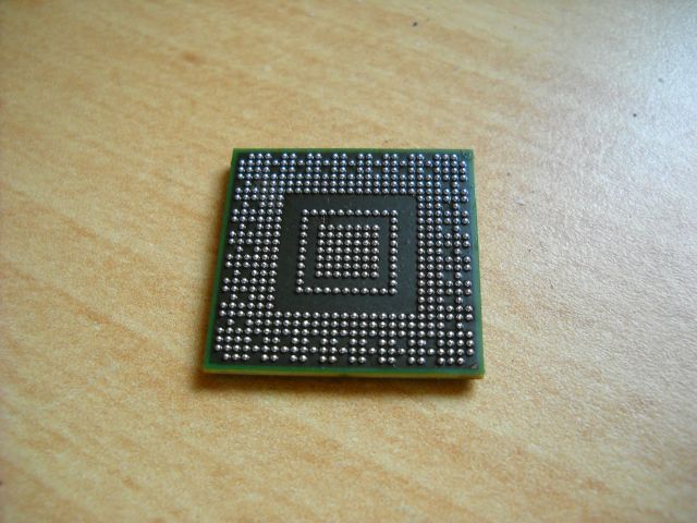

    Scusate la qualità delle foto ma la mia fotocamera fa proprio schifo
    Fateci vedere i vostri lavori di rework!-still0002.jpgFateci vedere i vostri lavori di rework!-still0001.jpgFateci vedere i vostri lavori di rework!-still0000.jpgFateci vedere i vostri lavori di rework!-dscn2914.jpgFateci vedere i vostri lavori di rework!-dscn2915.jpgFateci vedere i vostri lavori di rework!-dscn2970.jpg
    pocoyo2, DoM3 and davide360 like this.

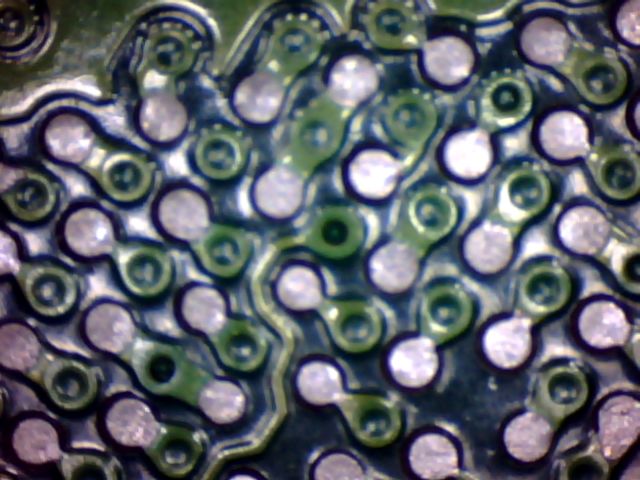

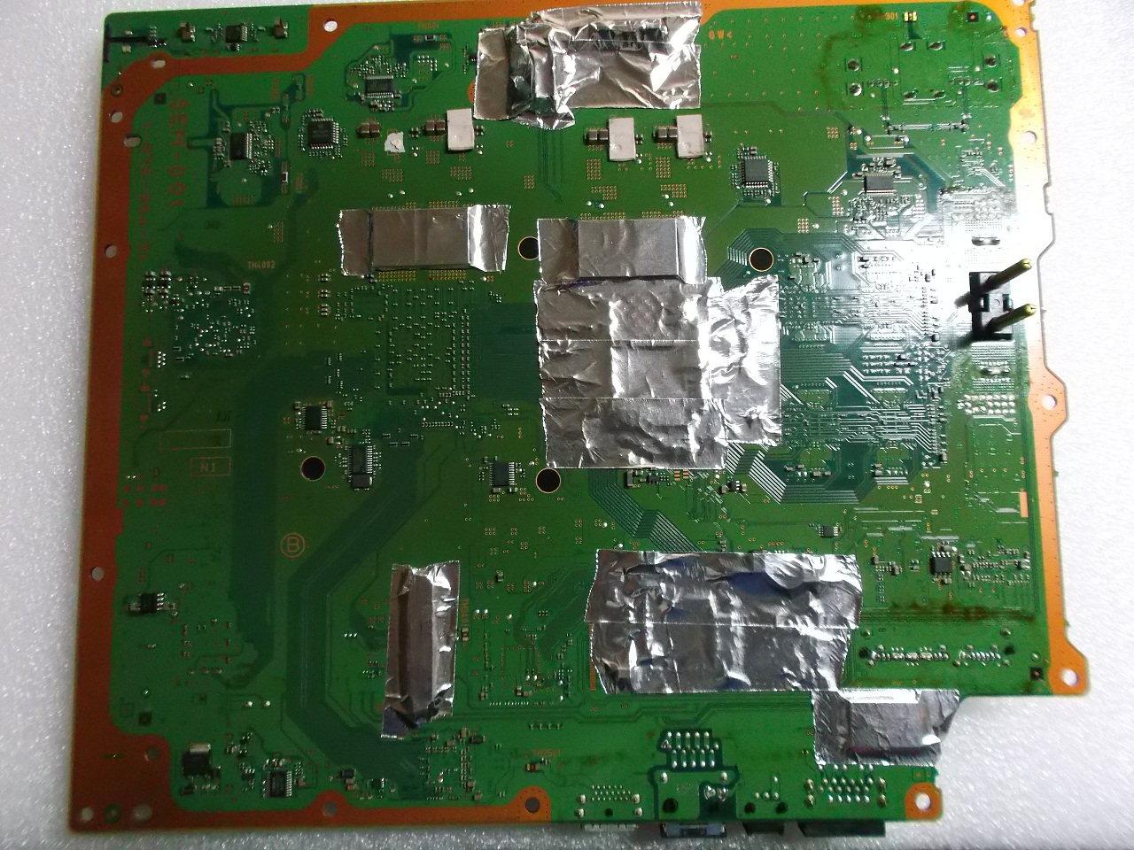

    ecco una xbox reballata con E74
    Fateci vedere i vostri lavori di rework!-dscf0638.jpgFateci vedere i vostri lavori di rework!-dscf0639.jpg

    Che nessuno rida!
    Preparazione:
    Lift:
    Pulizia alla lente:
    from Galaxy NOTE
    microscopio digitale USB, vuoi il modello esatto? l'ho preso su ebay
    cmq ottimo lavoro! Con una piccola strumentazione hai pulito per benino il chippetto bravo
    pocoyo2 likes this.

    Citazione Originariamente Scritto da scarpa85 Visualizza Messaggio
Nome: Still0002.jpg
Visualizzazioni: 199
Dimensione: 51.1 KB
ID: 8243Clicca l'immagine per ingrandirla.
Nome: Still0001.jpg
Visualizzazioni: 243
Dimensione: 41.6 KB
ID: 8242Clicca l'immagine per ingrandirla.
Nome: Still0000.jpg
Visualizzazioni: 239
Dimensione: 57.6 KB
ID: 8241Clicca l'immagine per ingrandirla.
Nome: DSCN2914.jpg
Visualizzazioni: 203
Dimensione: 89.7 KB
ID: 8235Clicca l'immagine per ingrandirla.
Nome: DSCN2915.jpg
Visualizzazioni: 200
Dimensione: 96.0 KB
ID: 8236Clicca l'immagine per ingrandirla.
Nome: DSCN2970.JPG
Dimensione: 127.1 KB
    ottimo lavoro le sfere sono saldate perfette
    Chiedevo così perchè mi sembra che la tua riesce a ingrandire e mettere a fuoco un pò di più della mia (200x, 2MP)
