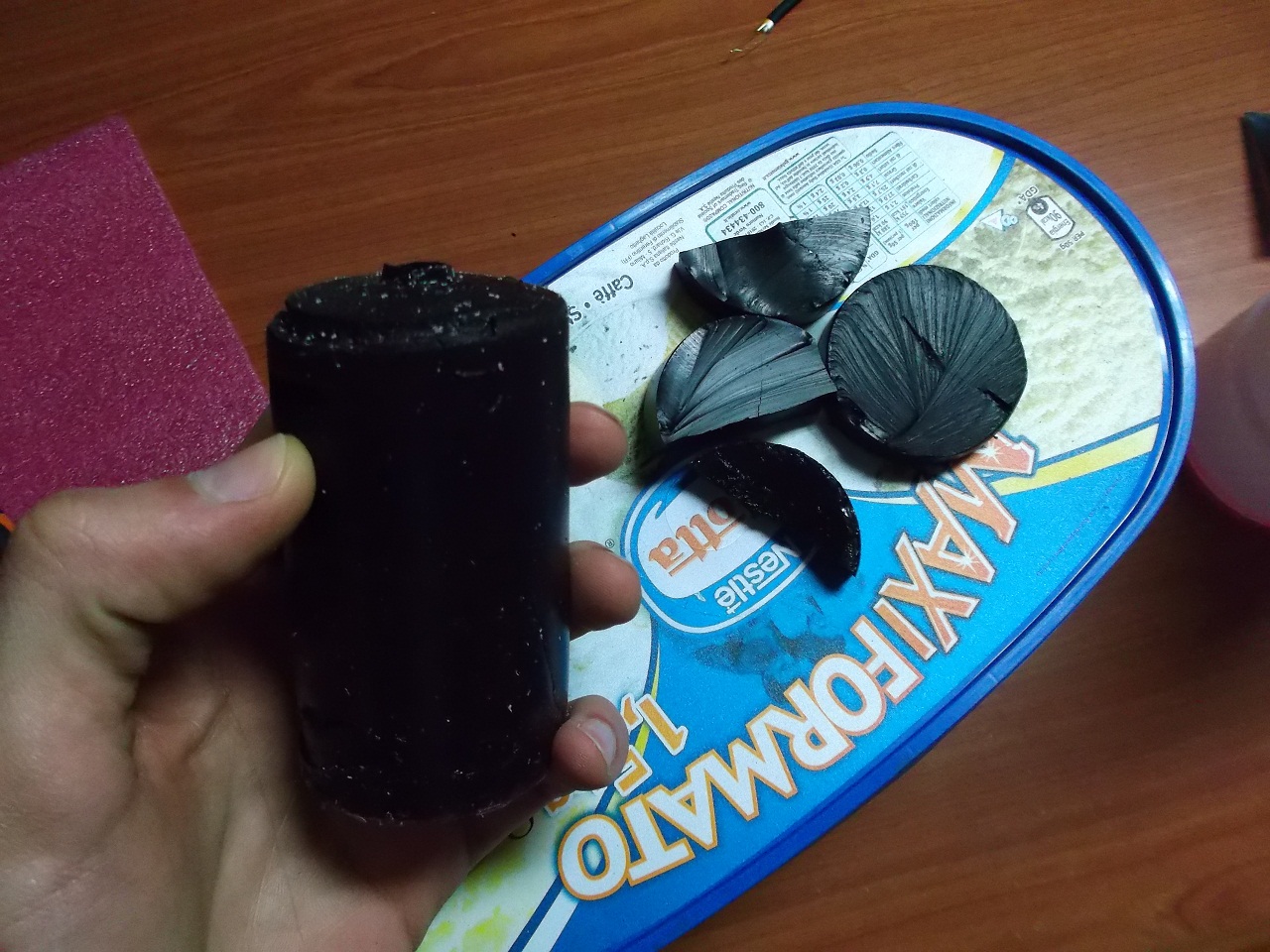

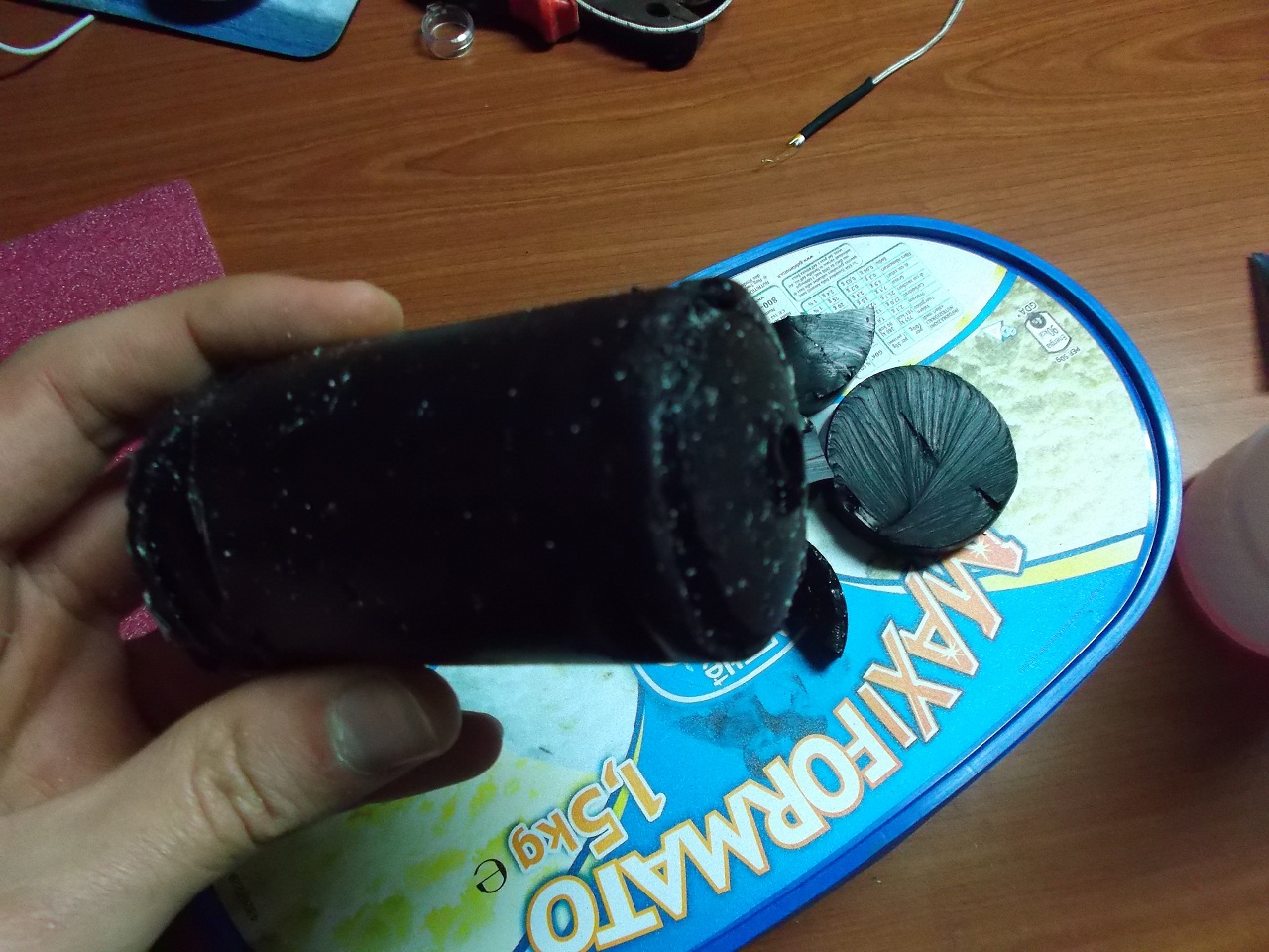

    ecco come nascono le spatole di silicone
    Fateci vedere i vostri lavori di rework!-dscf0643.jpgFateci vedere i vostri lavori di rework!-dscf0644.jpg
    ecco come si usa
    sto uppando il video e sarà disponibile a brevissimo, roba di 1 minuto
    pocoyo2, scarpa85 and -Criscros- like this.

    Ma è del normale silicone o è uno specifico per alte temperature?
    silicone normale, niente di particolare

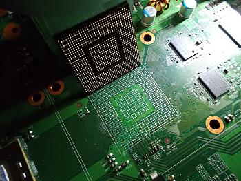

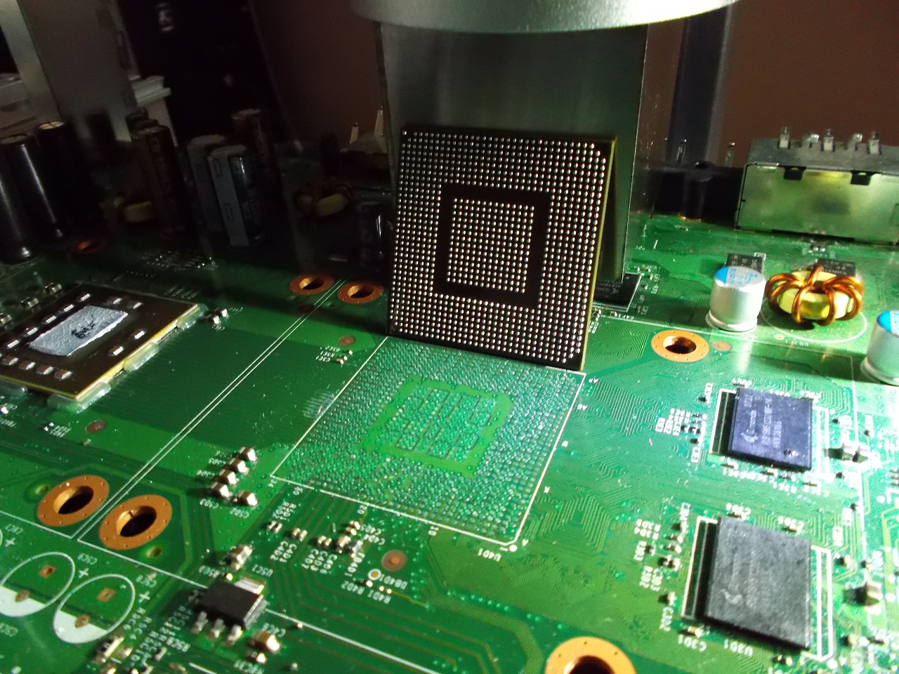

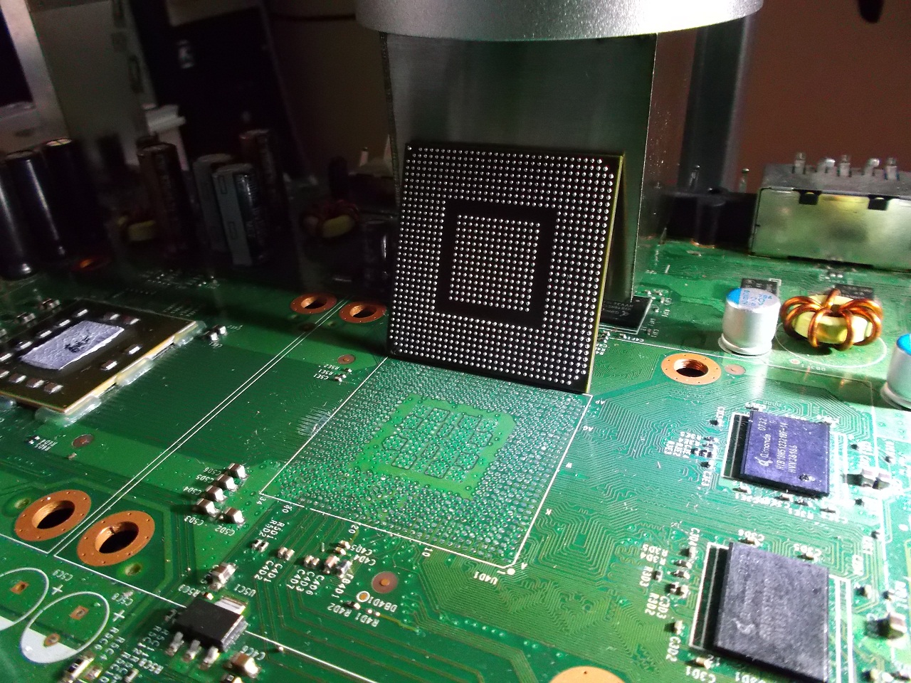

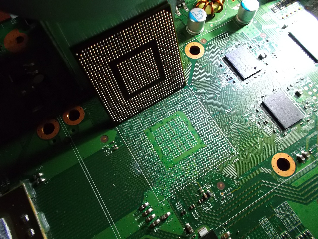

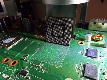

    ecco ragazzi, nuovo lavoro. Reball su xbox 360 path
    Fateci vedere i vostri lavori di rework!-dscf0656.jpgFateci vedere i vostri lavori di rework!-dscf0657.jpgFateci vedere i vostri lavori di rework!-dscf0658.jpg
    per le piste le ho ricostruite ma nada.. non va mi sa che la cpu si a fusa perchè le piste che erano tagliate inizialmente davano 0003 e mettevano in corto le bals della cpu
    I LOVE CONSOLE OPEN

    che versione di xbox è? non puoi cambiare cpu e nand?
  15. #55
    2,910
    Citazione Originariamente Scritto da liberty87 Visualizza Messaggio
    e si come se fosse una passeggiata nel parco XD ahahahah
    I LOVE CONSOLE OPEN
  16. #56
    435
    ma dai ti sminuisci? alla fine è una cpu da reballare e una nand da saldare

    come hai realizzato quel salamone di silicone XD?

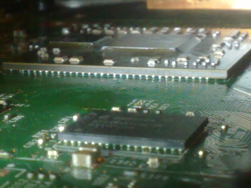

    so che questa foto non vale ma mi sono ricordato di farla solo a fine processo...
  19. #59
    2,910
Nome: 200120131171.jpg
Visualizzazioni: 128
Dimensione: 139.5 KB
    nono vale sempre, cosi vediamo tutti come rimane saldata una gpu. Dalla foto si vede che è parallaela alla mobo e non è alta da un lato rispetto ad un altra, quindi ergo che la saldatura sia andata a buon fine bravo dottoree!
