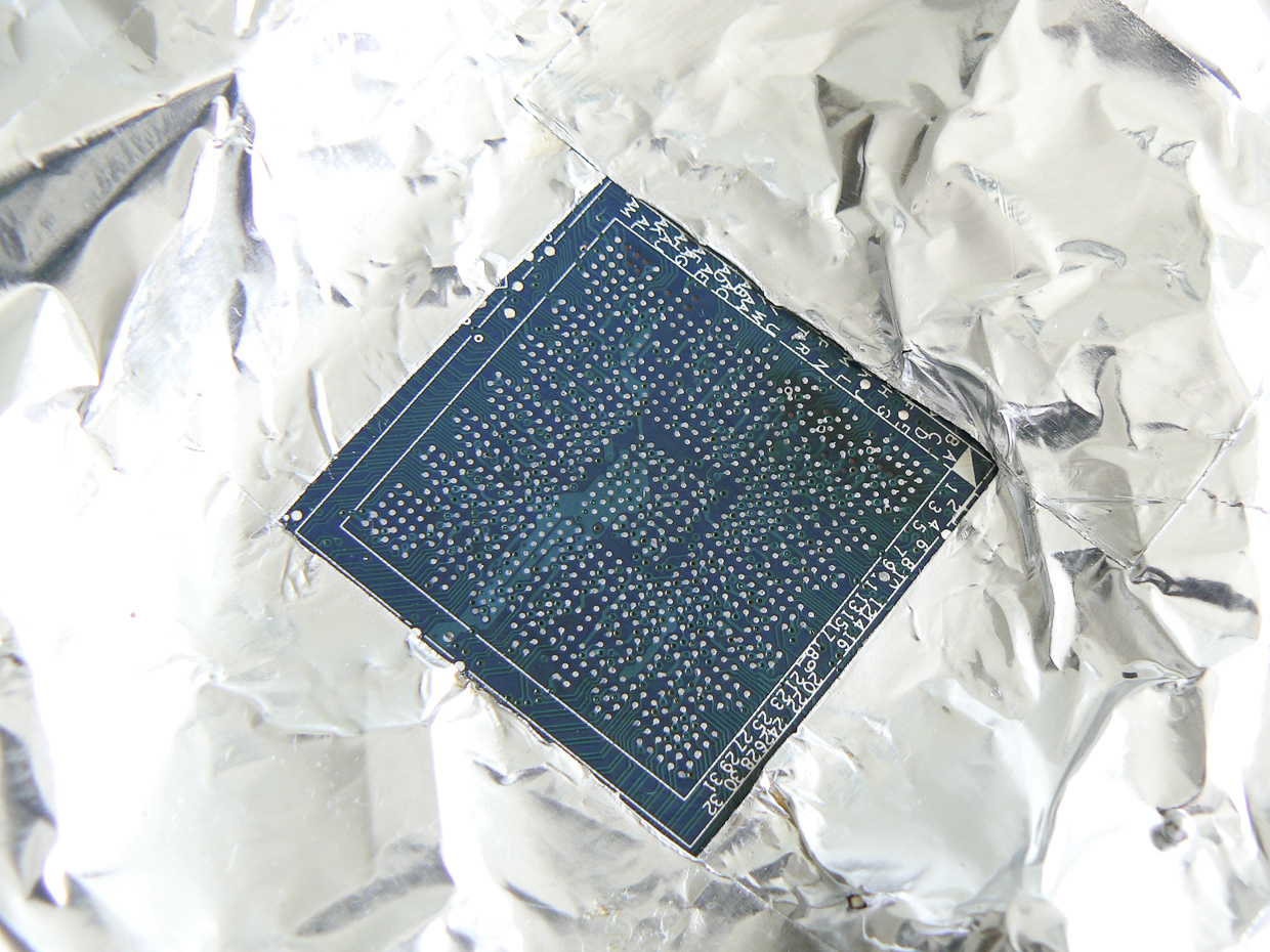

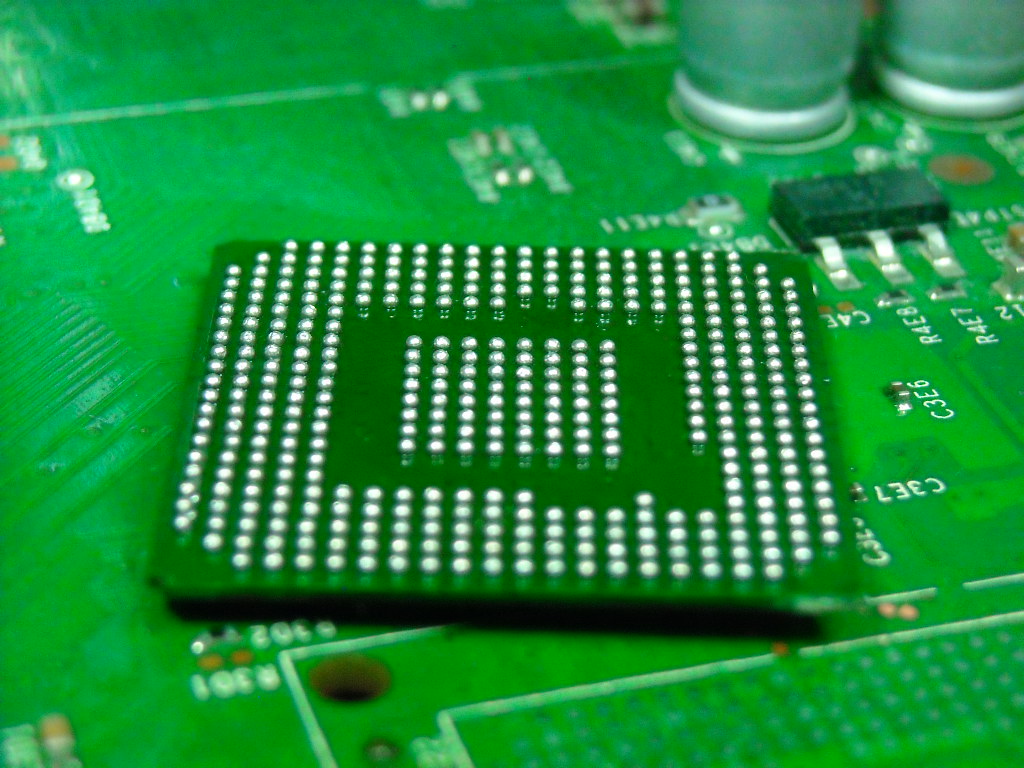

    Ogni tanto faccio una capatina..ecco una slim appena reballata! Incrociamo le dita che questa aveva sintomi di possessione e non son convinto sia la cpuFateci vedere i vostri lavori di rework!-uploadfromtaptalk1365168432553.jpg LOL

    Ogni tanto faccio una capatina..ecco una slim appena reballata! Incrociamo le dita che questa aveva sintomi di possessione e non son convinto sia la cpuClicca l'immagine per ingrandirla.
Nome: uploadfromtaptalk1365168432553.jpg
Visualizzazioni: 117
Dimensione: 90.2 KB
    Inviato dal mio Galaxy Nexus con Tapatalk 2
    Sei riuscito a esorcizzare la Slim poi con questo reball?
  7. #187
    Monza
    1,044
    Macchè.. ogni accensione dava un problema leggermente diverso freeze/ o led rosso 0000 0010 0100 0021 o niente codice... ora si è stabilizzata su 0021 ma le balls non sono in corto al 110%...
  8. #188
    Vip Member L'avatar di chojin
    Arezzo
    1,239
    Che sia la RAM?

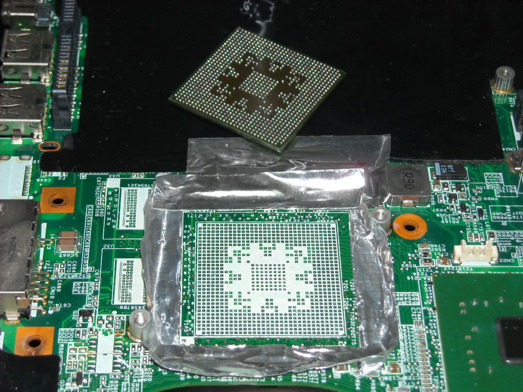

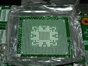

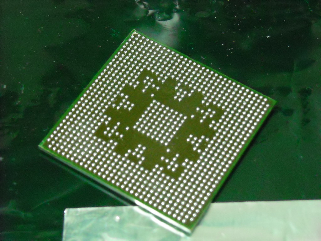

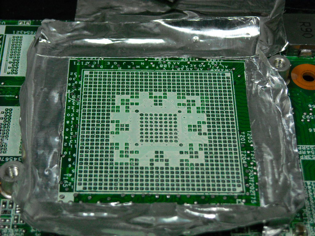

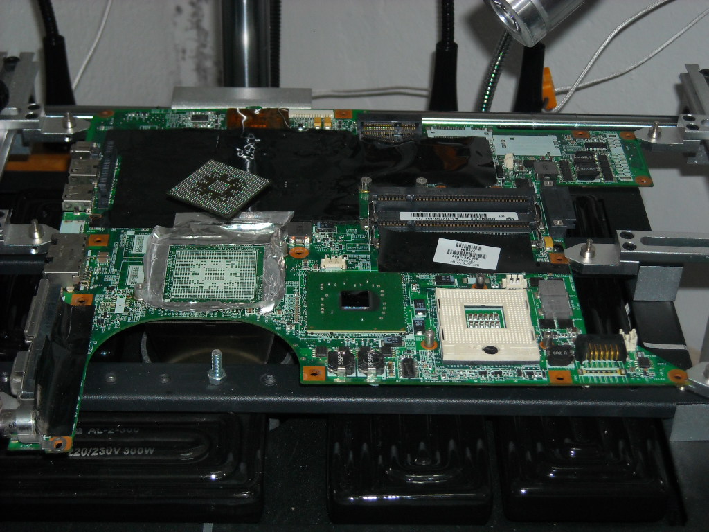

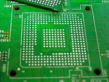

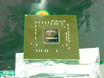

    Un altro lavoro su scheda video di notebook HP DV 6000 con chip grafico Nvidia GF-GO7400. Non c'era video sul monitor interno ed esterno dopo reballing è al 110 % al lavoro.

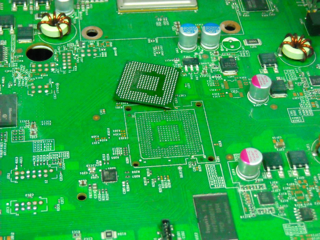

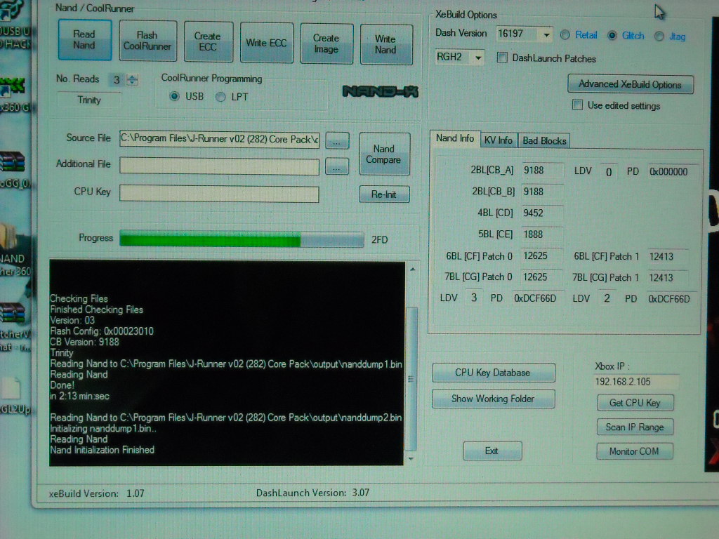

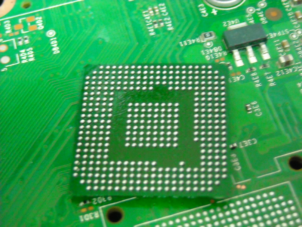

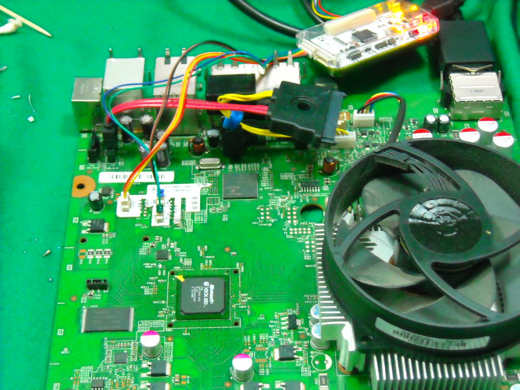

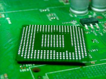

    Lavoro effettuato su consol xbox slim (piastra trinity) non permetteva di fare alcun aggiornamento e non permetteva di leggere la nand della consol stessa dai controlli effettuati risultavano in corto i punti 1 e 2 del Connettore (J2C1) in sostanta ho fatto un rebolling al CSP (southbidge) ed ora va alla grande, effettuato anche RGH e glithcha che una bellezza.

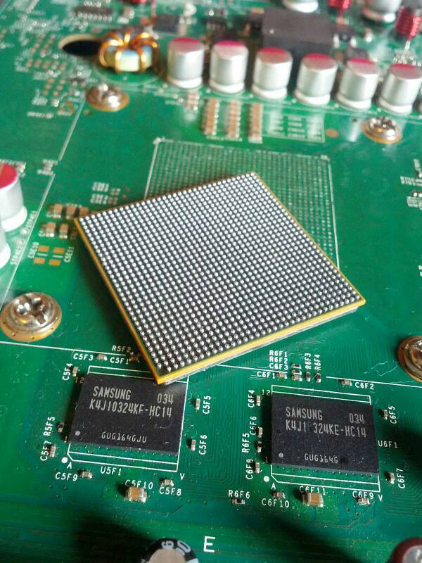

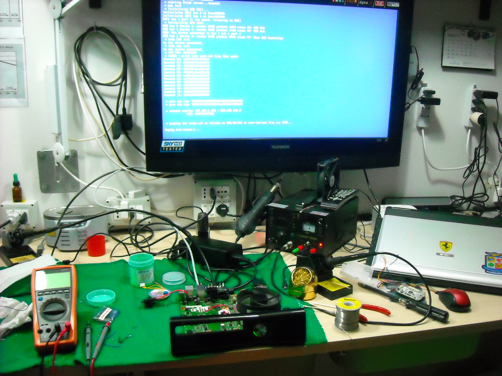

    Reballata serale :
    Il bellissimo audio di sottofondo era lo speciale alle 1.00 di notte sulla bomba alla maratona di Boston...

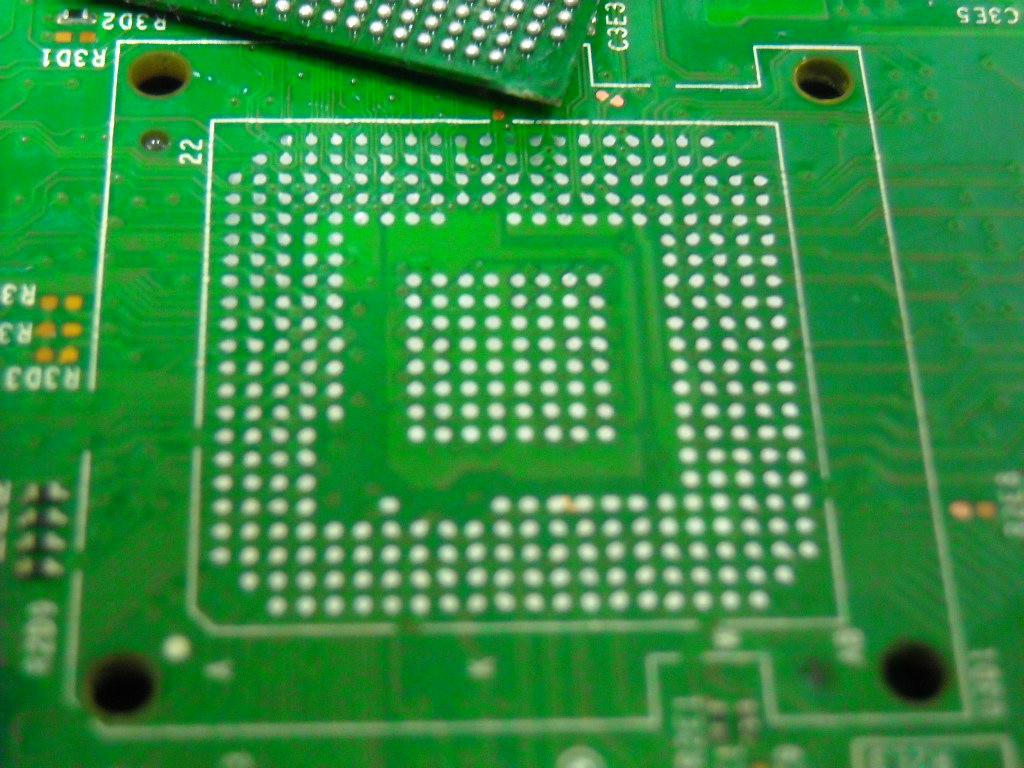

    Ragazzi sono alle prime armi, che tribolazioni Secondo voi posso ancora salvare questa Mobo con la pasta all'argento?Fateci vedere i vostri lavori di rework!-p1000616.jpg
  15. #195
    Arezzo
    1,239
    Vedo una miriade di pad saltati....per me da buttare....
  16. #196
    Mar 2012
    9
    Come immaginavo Grazie
  17. #197
    LECCE
    Citazione Originariamente Scritto da Rossano Visualizza Messaggio
    Ragazzi sono alle prime armi, che tribolazioni Secondo voi posso ancora salvare questa Mobo con la pasta all'argento?Clicca l'immagine per ingrandirla.
Nome: P1000616.jpg
Visualizzazioni: 171
Dimensione: 698.7 KB
    No non buttarla quei pad sono isolati a massa riscaldati il bla e vedrai che riparte un saluto da tutti noi da Roma
    Inviato dal mio LG-E610 con Tapatalk 2
  18. #198
    Arezzo
    1,239
    Ora dirò una grossissima castroneria....ma siamo sicuri che non sia un PCB multistrato e quei pad vadano effettivamente da qualche parte?
    A me pare strano che possa ripartire....provare comunque non nuoce. Facci sapere.
  19. #199
    Nov 2012
    Giugliano in Campania
    663
    Ho contato circa una quindicina di pad siete sicuri??
    Se parte sei la persona con la più grande fortuna che io abbia mai visto e nel caso dacci pure sei numeri non si sa mai
  20. #200
    Arezzo
    1,239
    Esatto...anche perchè a volte non ripartono schede pulite perfette al microscopio....se a te riparte questa volo la HONTON dal terzo piano
