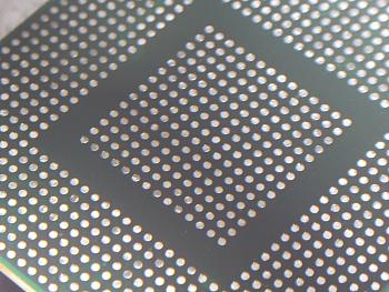

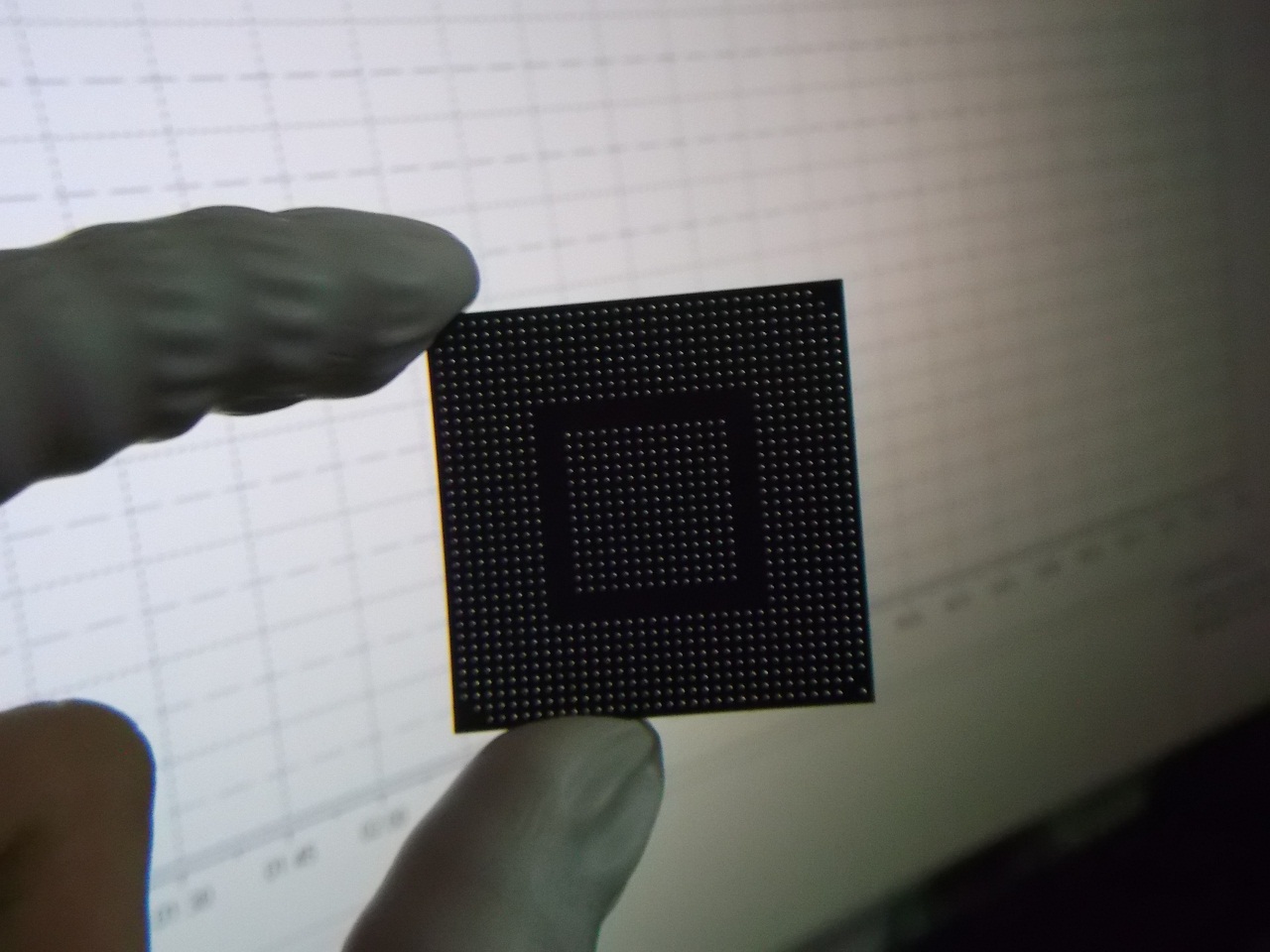

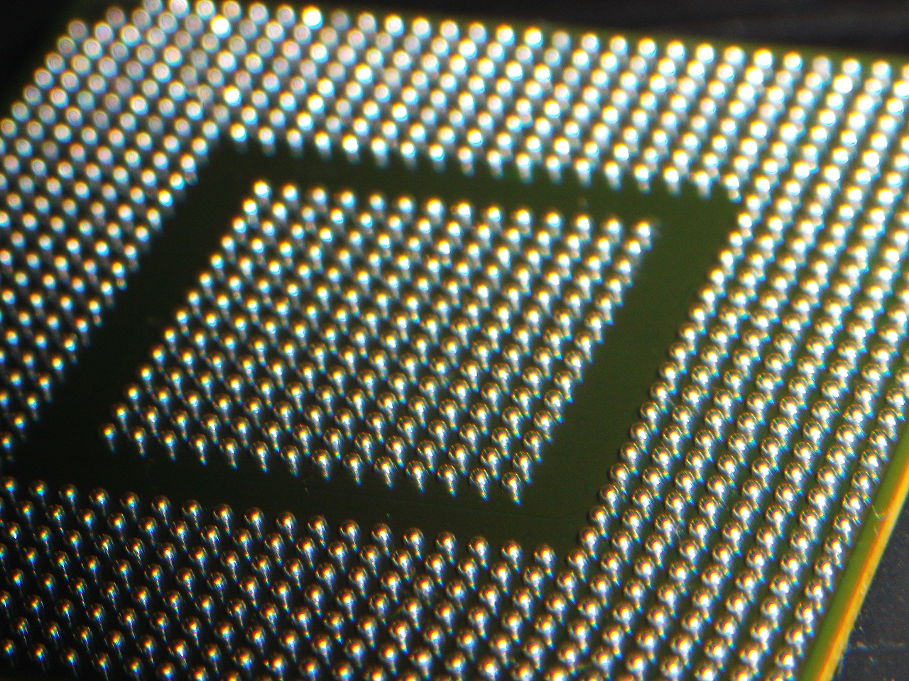

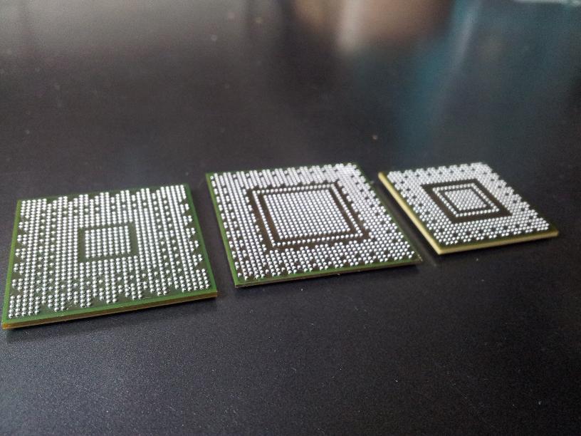

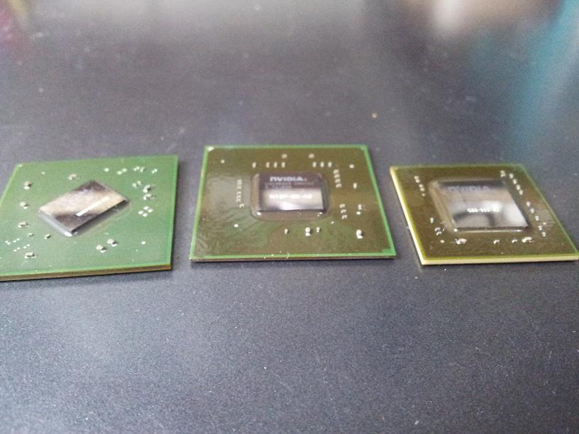

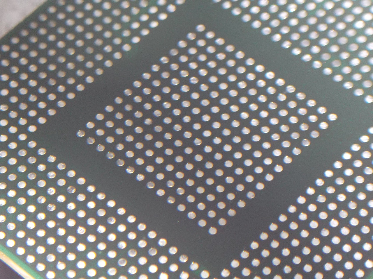

    ecco una gpu repallata, lavoro di questa mattina, si, anche di domenica
    Fateci vedere i vostri lavori di rework!-dscf0865.jpgFateci vedere i vostri lavori di rework!-dscf0868.jpg
    davide360 likes this.
    I LOVE CONSOLE OPEN

    ecco una xbox reballata con E74
    Fateci vedere i vostri lavori di rework!-dscf0883.jpgFateci vedere i vostri lavori di rework!-dscf0885.jpg

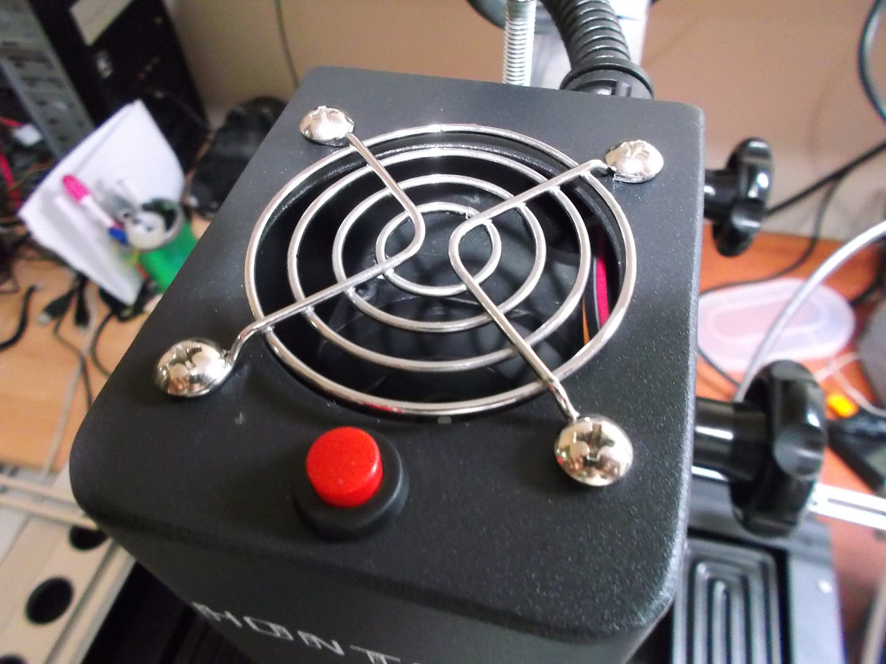

    ecco il mio upgrade alla mia stazione. Ho montato un pulsante on off per attivare e spegnere la ventola del top. A breve faccio lo stesso per il cannone del preheater.
    Non sembra nativo?

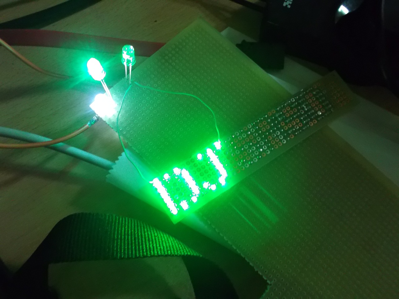

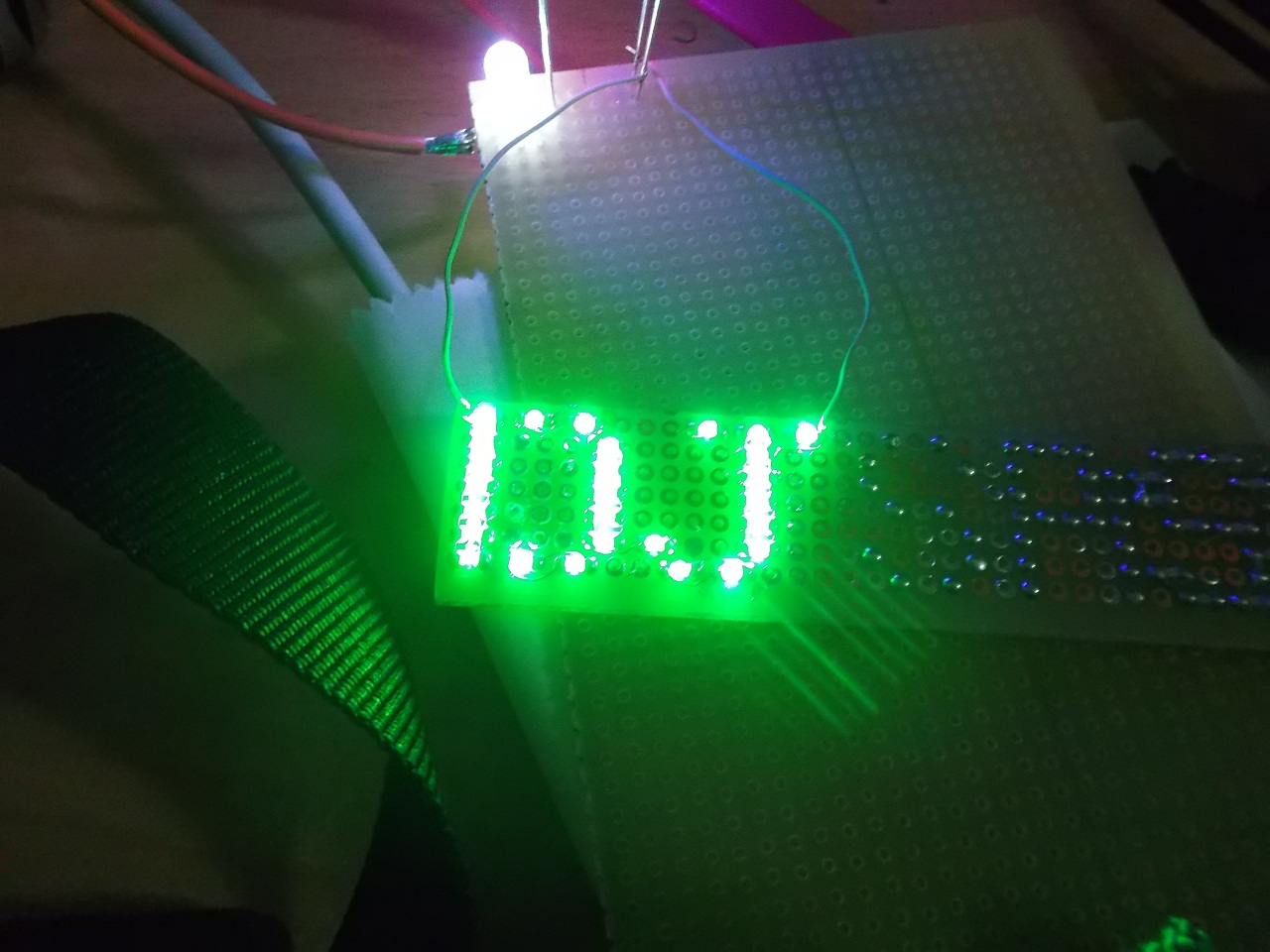

    invece questo è il mio lavoretto per passatempo, ho fatto una barra smd con scritto DJSASO con i colori della bandiera italiana
    Fateci vedere i vostri lavori di rework!-dscf0876.jpgFateci vedere i vostri lavori di rework!-dscf0877.jpg
    Bocro and davide360 like this.
    I LOVE CONSOLE OPEN
