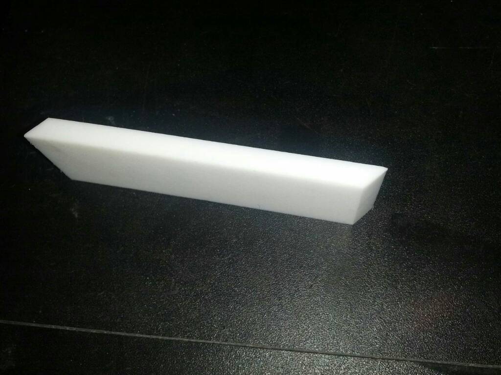

    Monza
    1,044
    Io uso una spatola in teflon e mi trovo molto bene. È più rigida ma essendo regolare non si deve adattare al fondo e pulisce una bellezza, due spatolate e via.
    Inclinata a 40°

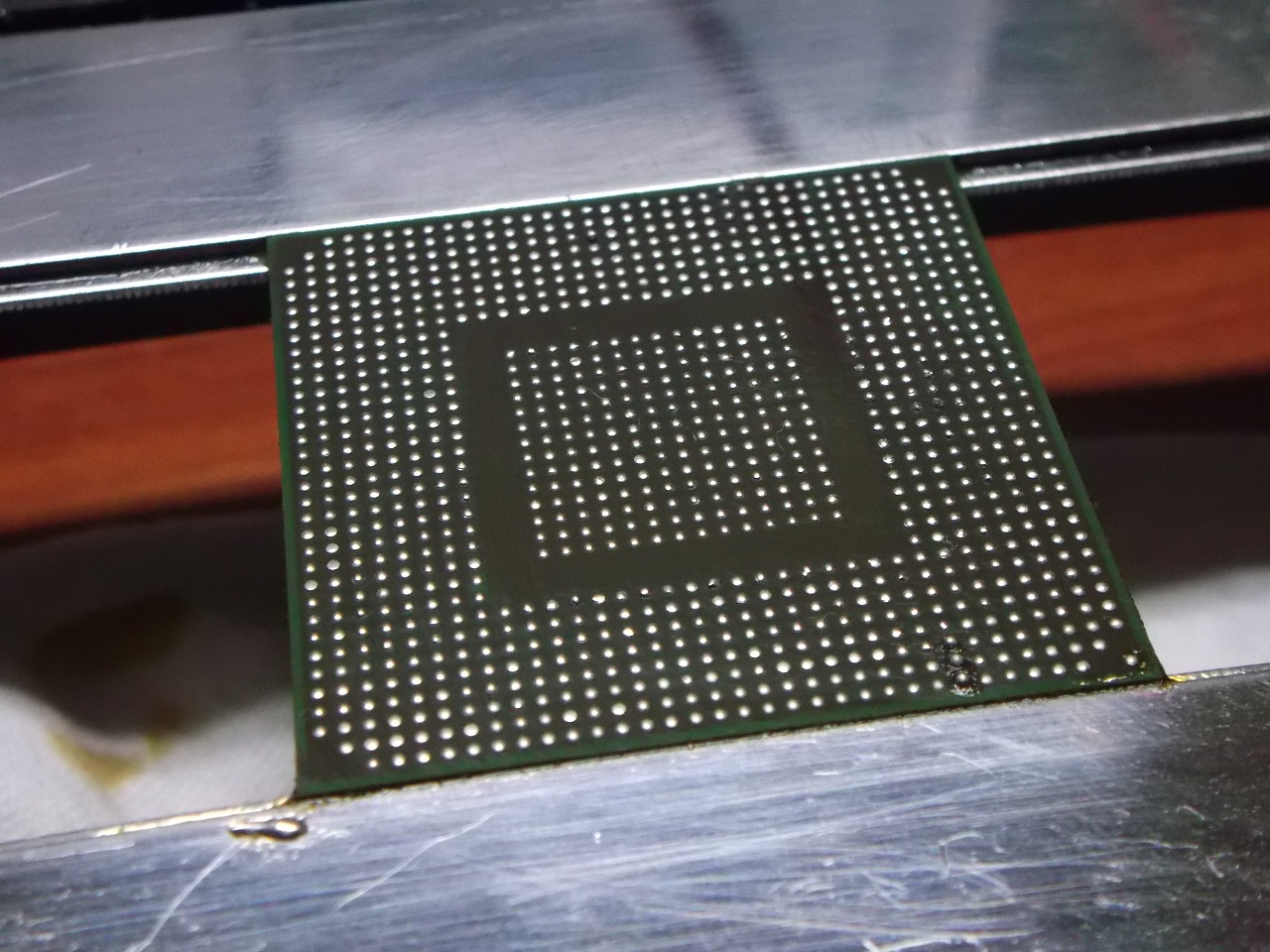

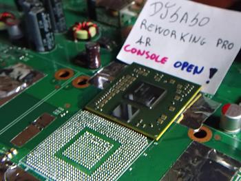

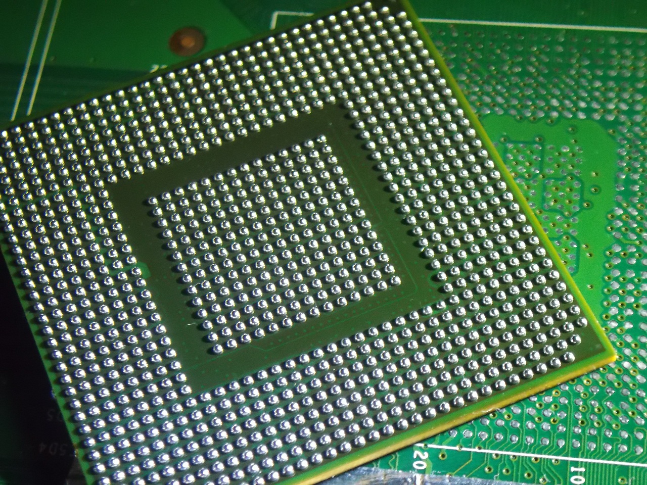

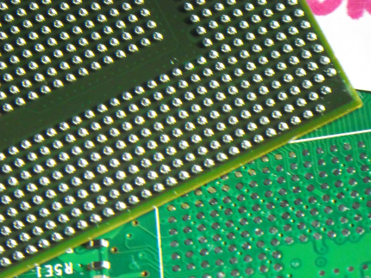

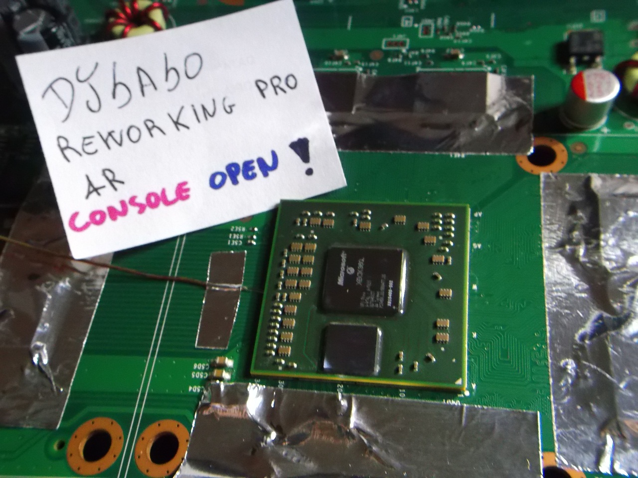

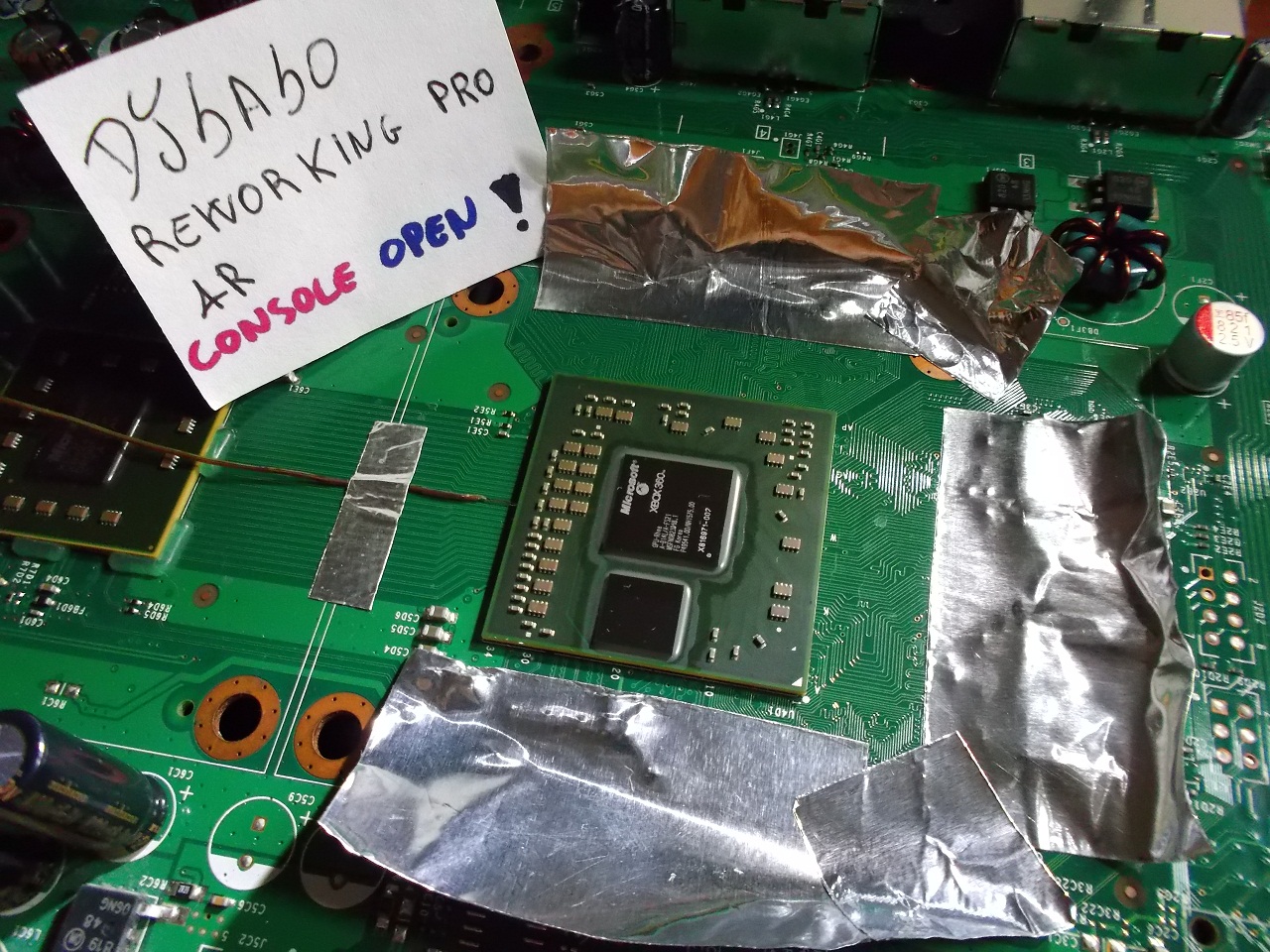

  2. #62
    2,911

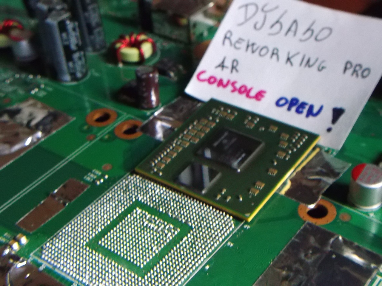

    GPU repallata
    Fateci vedere i vostri lavori di rework!-dscf0700.jpgFateci vedere i vostri lavori di rework!-dscf0701.jpgFateci vedere i vostri lavori di rework!-dscf0702.jpgFateci vedere i vostri lavori di rework!-dscf0708.jpgFateci vedere i vostri lavori di rework!-dscf0709.jpgFateci vedere i vostri lavori di rework!-dscf0710.jpgFateci vedere i vostri lavori di rework!-dscf0711.jpg

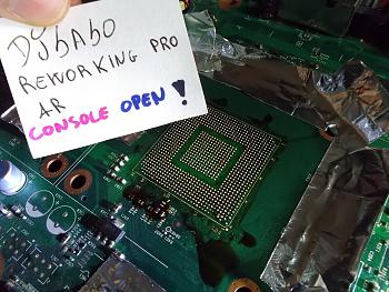

    I LOVE CONSOLE OPEN

    Monza
    1,044

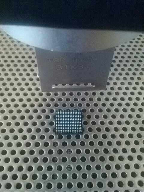

    Un hana appena reballato
    Inviato dal mio Galaxy Nexus con Tapatalk 2

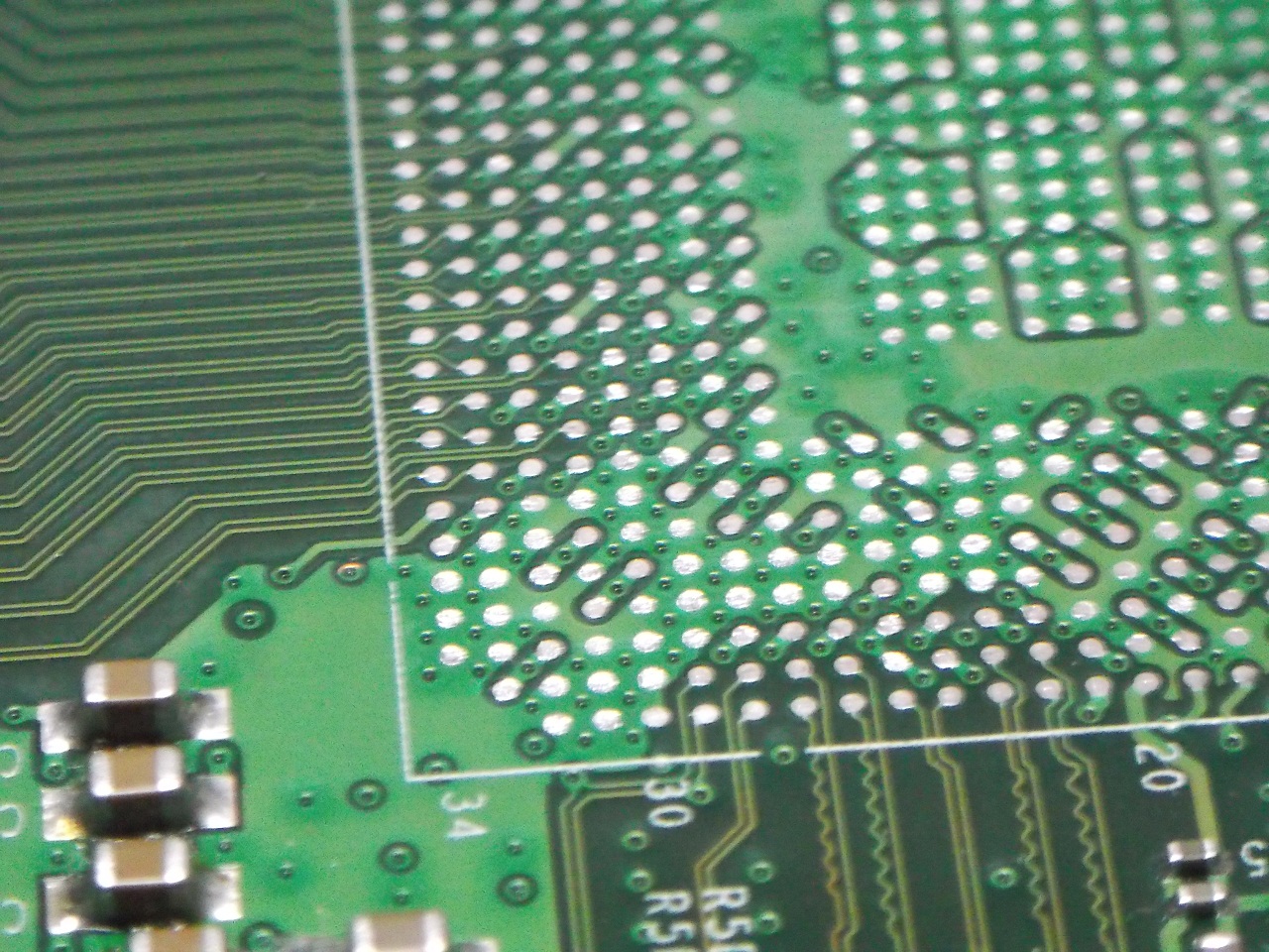

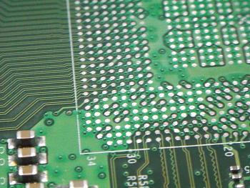

    924
    ecco una xbox con errore 0003. La gpu saldata da 0,03 ohm quindi è completamente scoppiata. Ho notato che è stato reflowata ma nel togliere la colla ai bordi qualcuno a totto le piste che vanno alla cpu. Mo faccio una foto e vi mostro
    Allegato 8323
    ecco la foto del danno al microscopio
    Allegato 8324Allegato 8325
    dai un occhiata qui:
    Circuitry and Plated Hole Repair

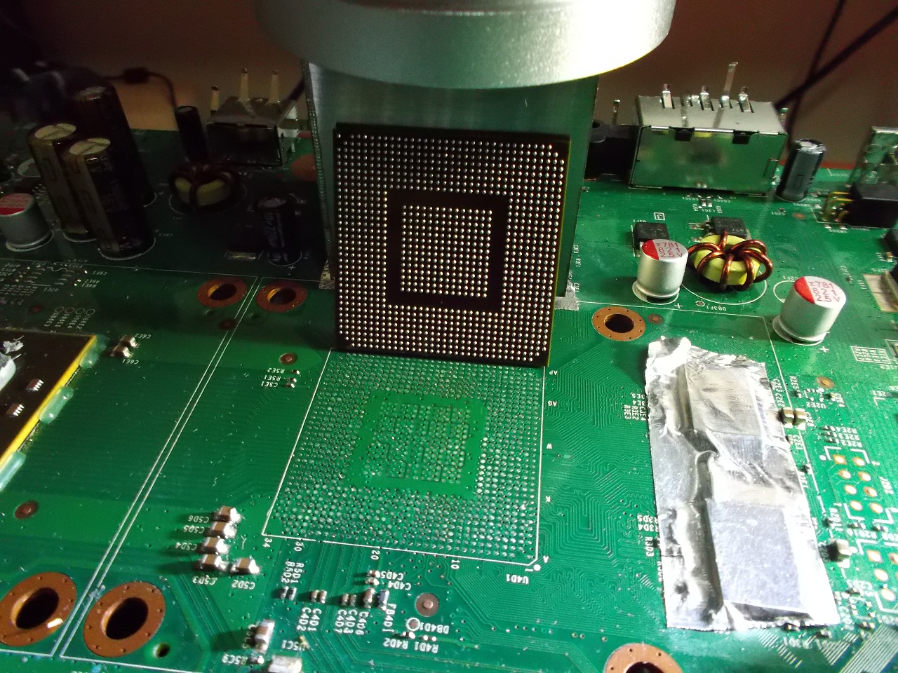

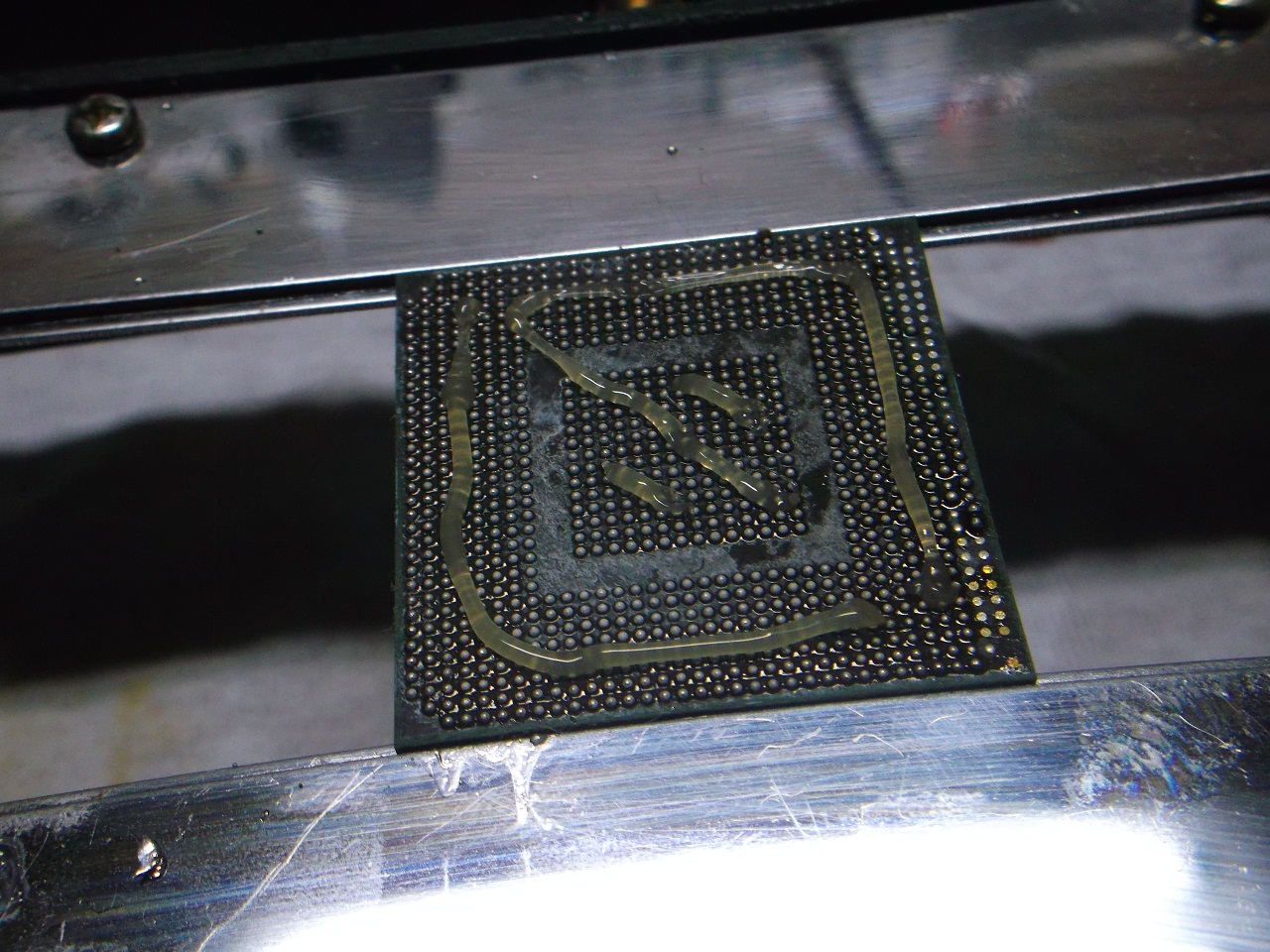

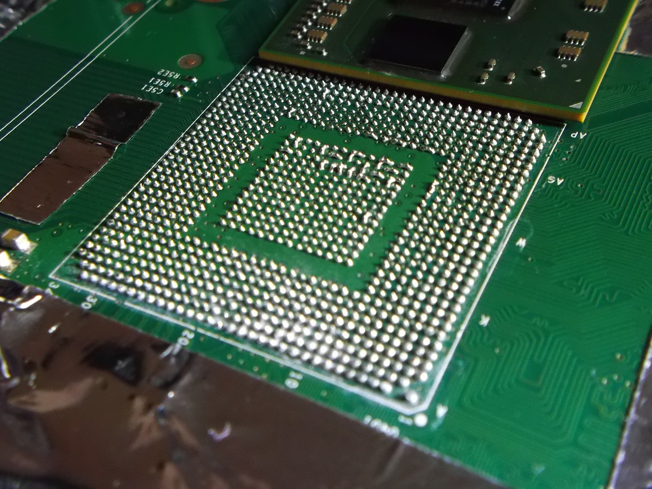

  8. #68

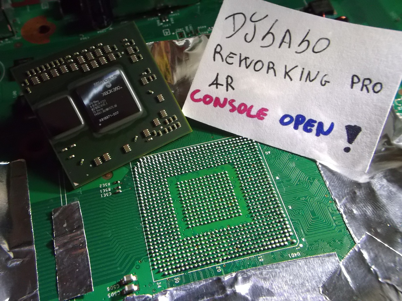

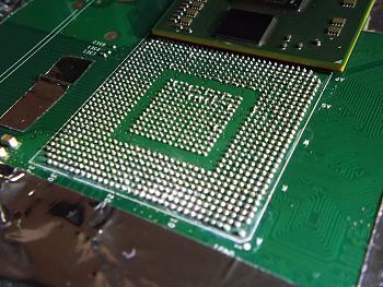

    2,911

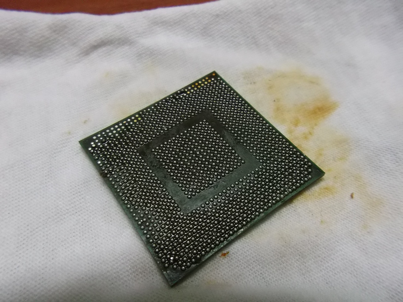

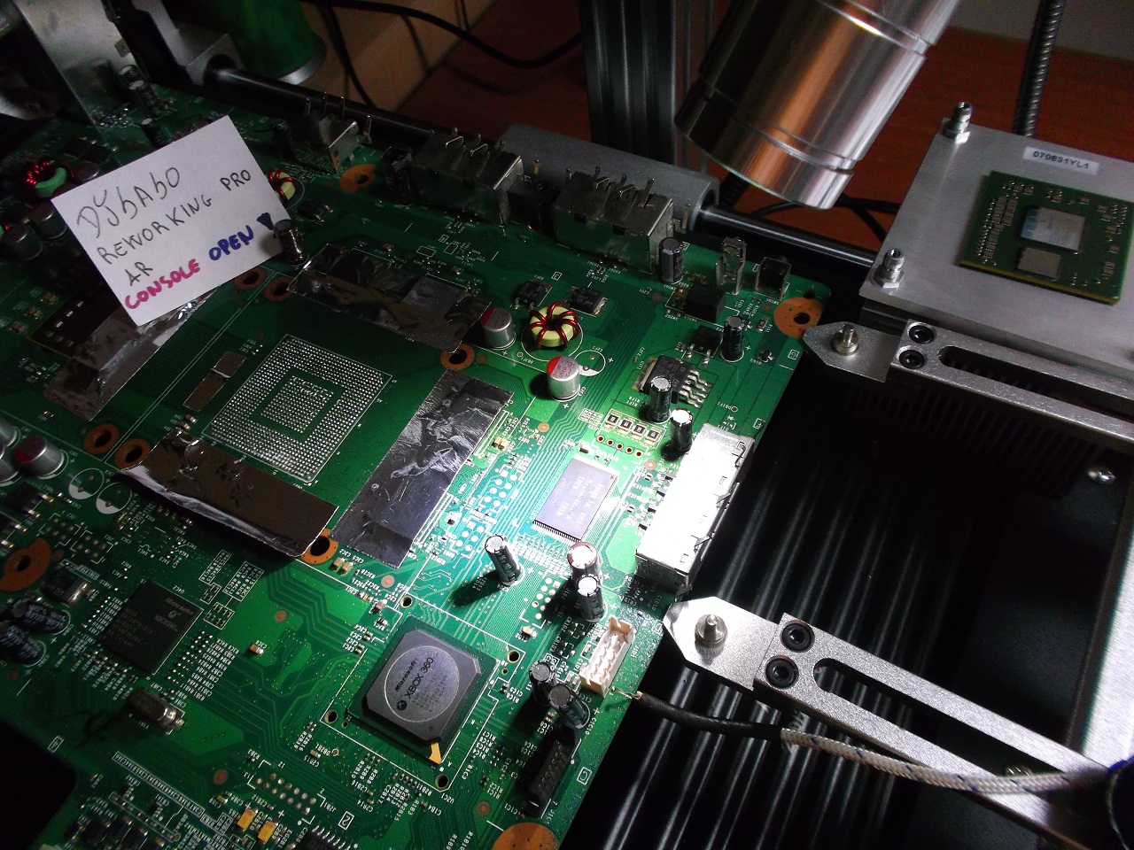

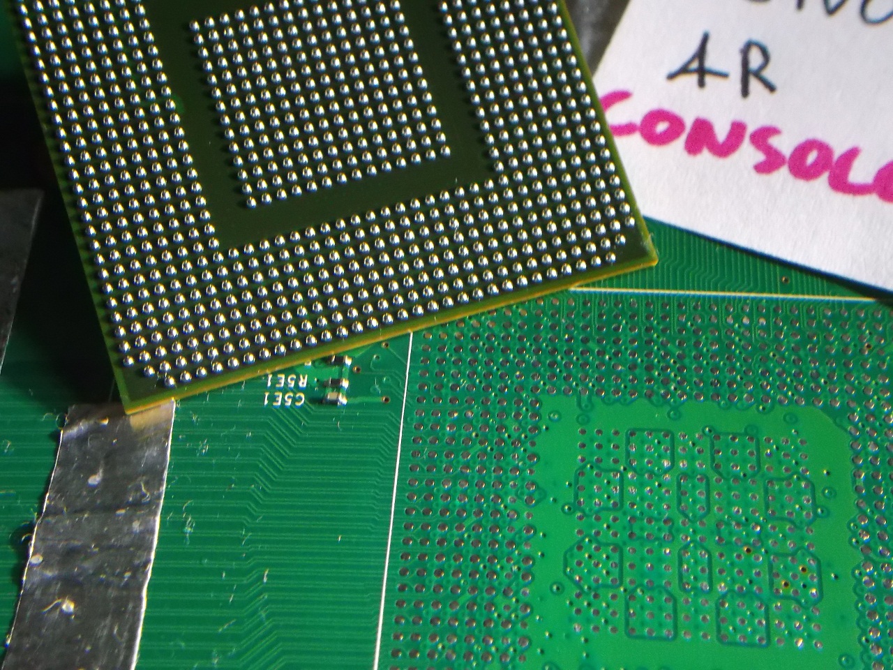

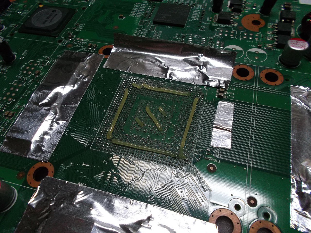

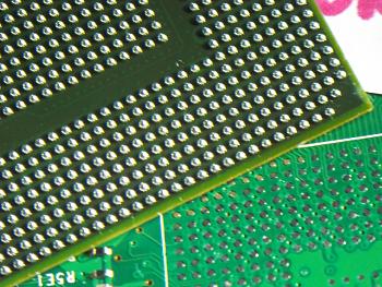

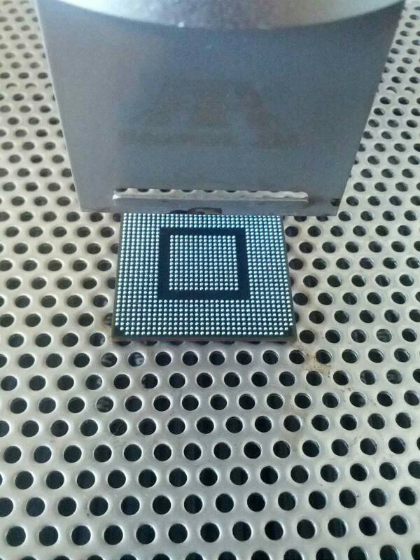

    Ecco una gpu dissaldata da una mobo falcon per riparazione del famoso problema 3 led rossi.
    Fateci vedere i vostri lavori di rework!-dscf0777.jpgFateci vedere i vostri lavori di rework!-dscf0778.jpgFateci vedere i vostri lavori di rework!-dscf0779.jpgFateci vedere i vostri lavori di rework!-reb-djsaso.jpg
    il profilo è solo per dissaldare il bga senza piombo
    davide360 likes this.
    I LOVE CONSOLE OPEN

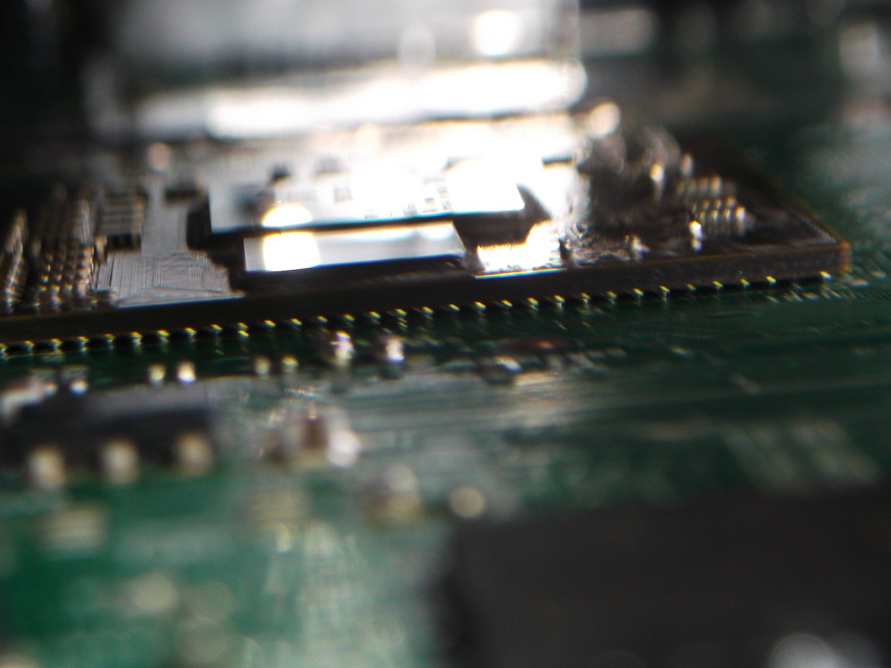

  9. #69
    2,911

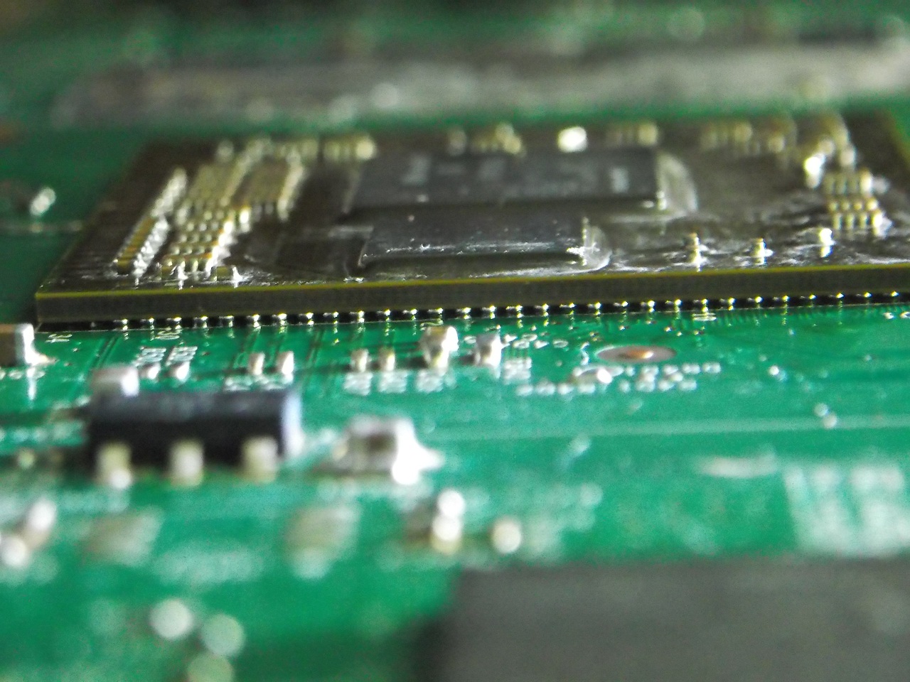

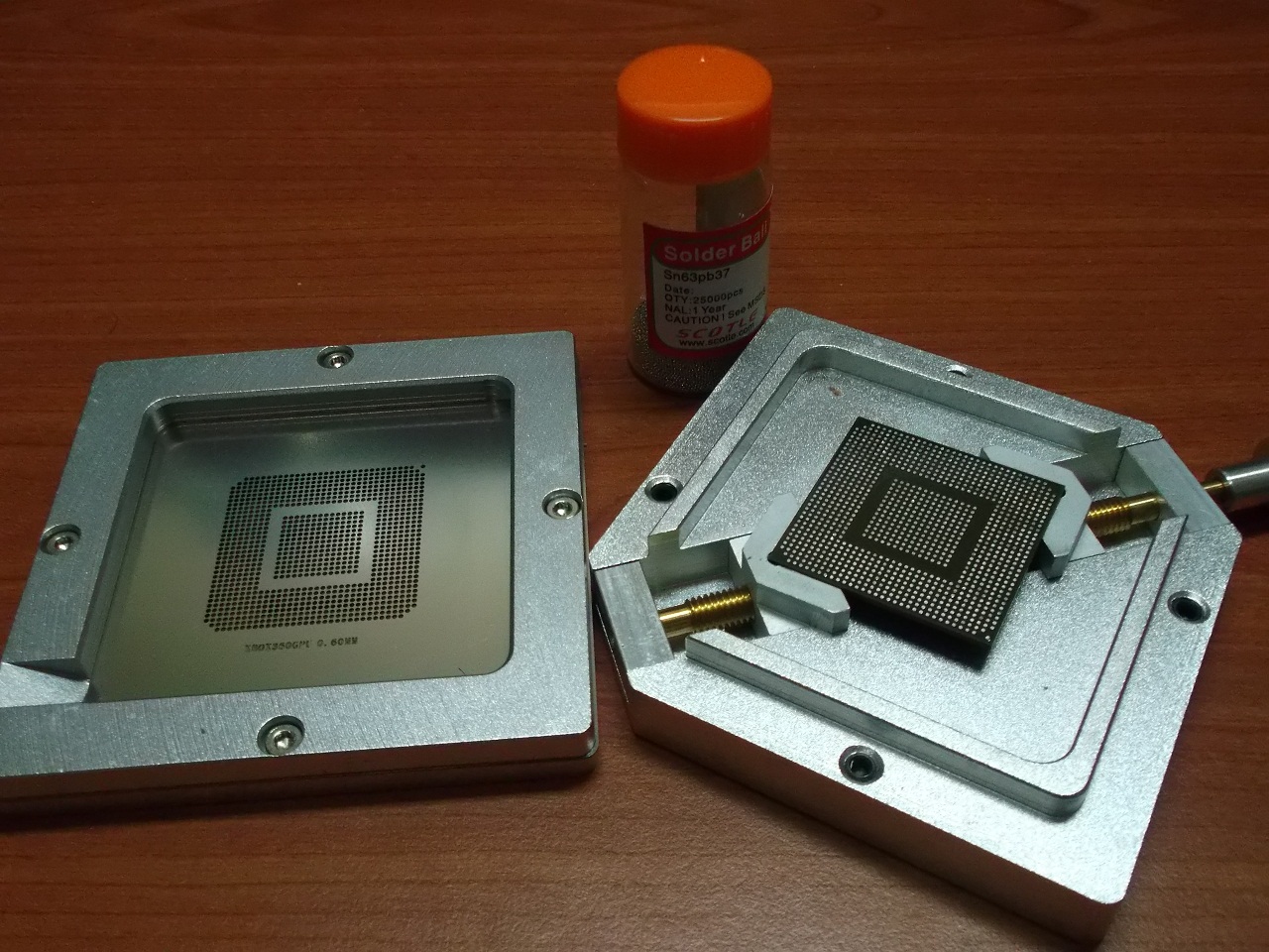

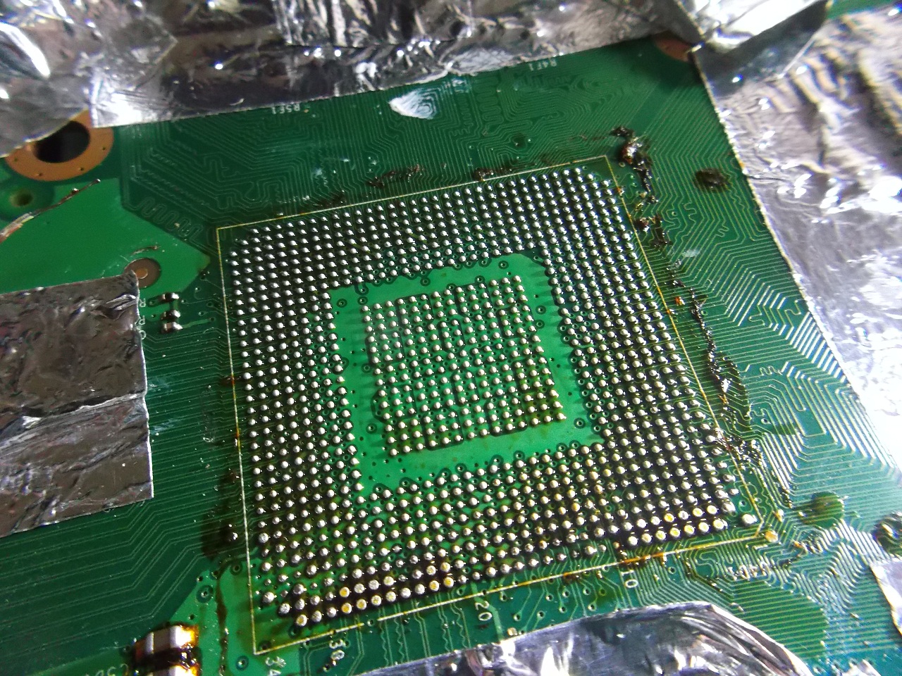

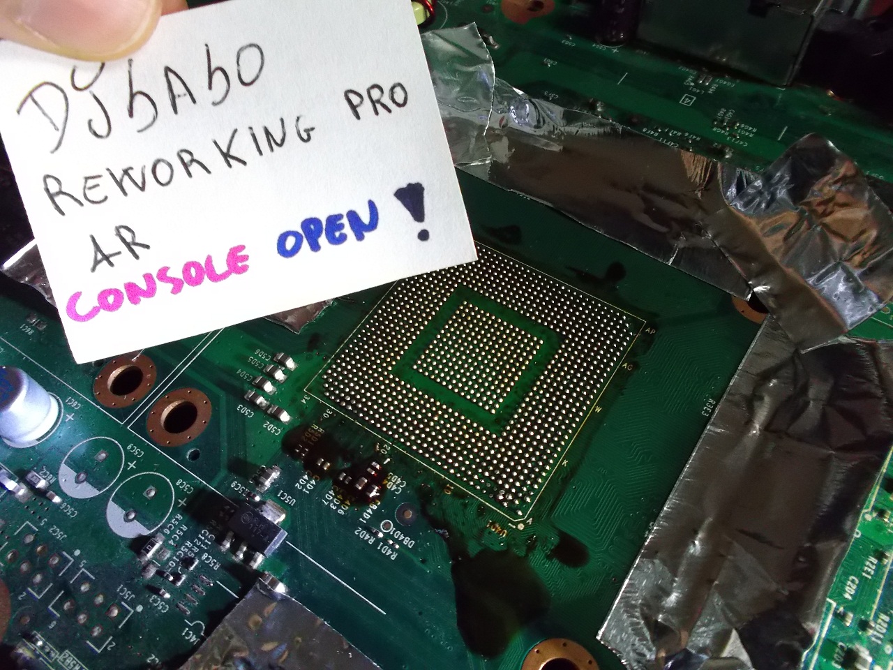

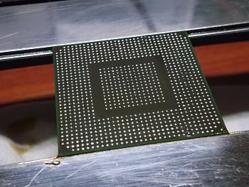

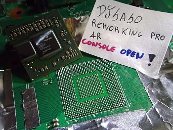

    fresco fresco di frigo, nuovo lavoro di reworking, sempre xbox con 3 led rossi
    Fateci vedere i vostri lavori di rework!-dscf0780.jpgFateci vedere i vostri lavori di rework!-dscf0781.jpgFateci vedere i vostri lavori di rework!-dscf0782.jpgFateci vedere i vostri lavori di rework!-dscf0783.jpgFateci vedere i vostri lavori di rework!-dscf0784.jpg
    I LOVE CONSOLE OPEN

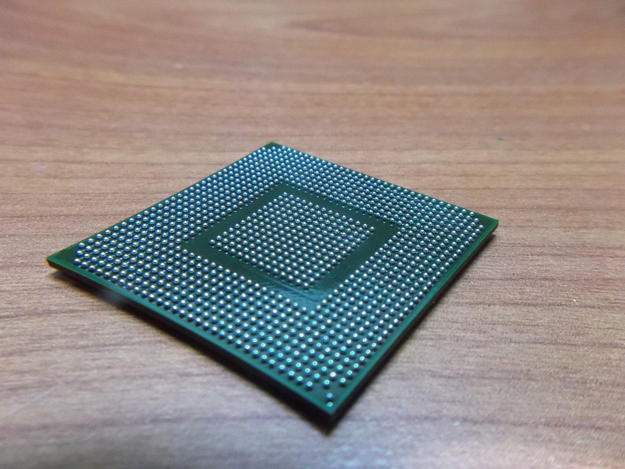

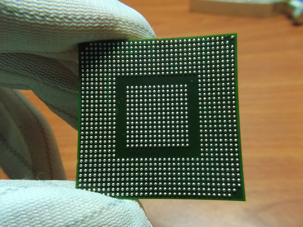

  10. #70
    2,911

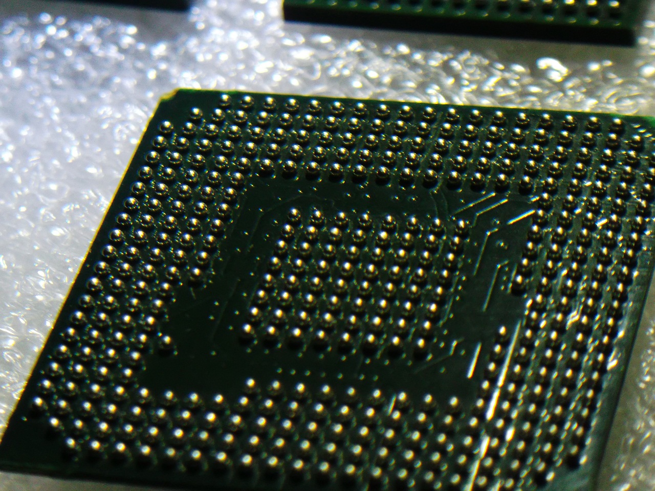

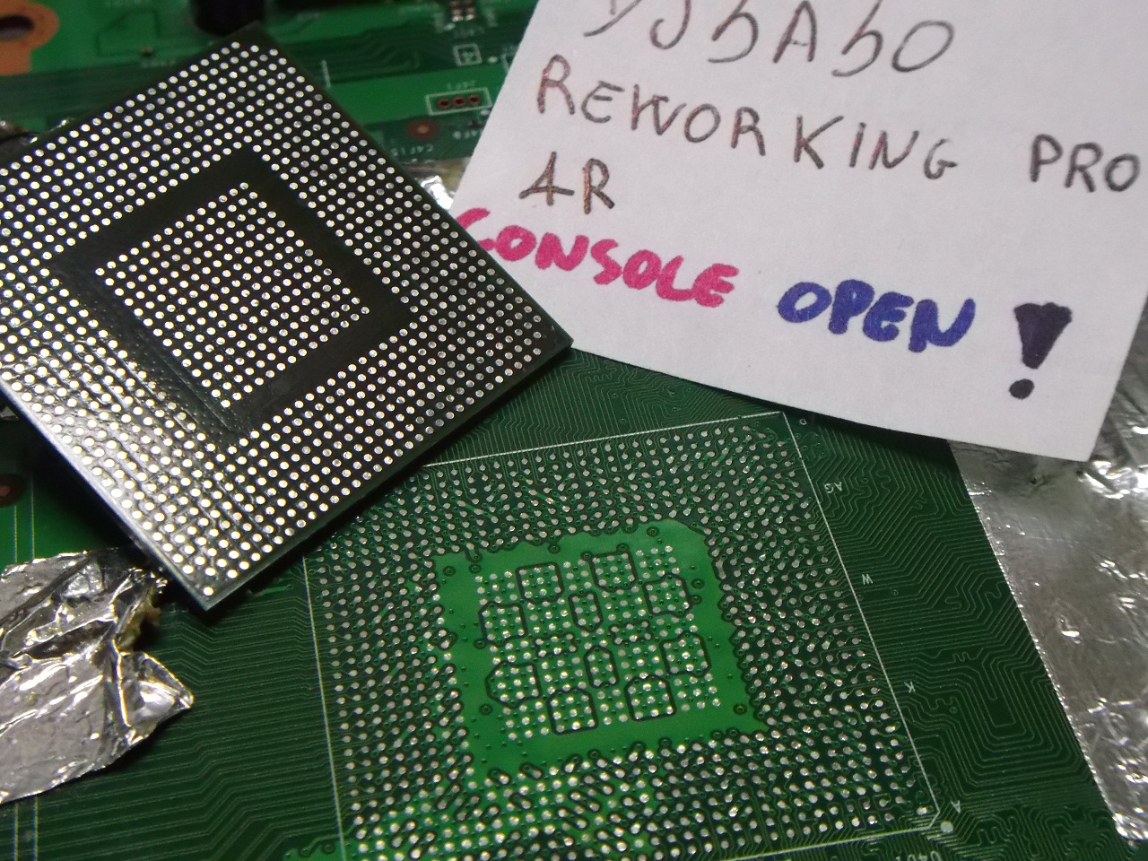

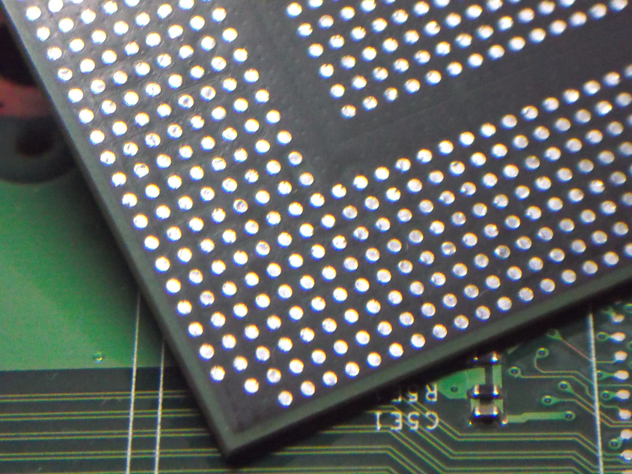

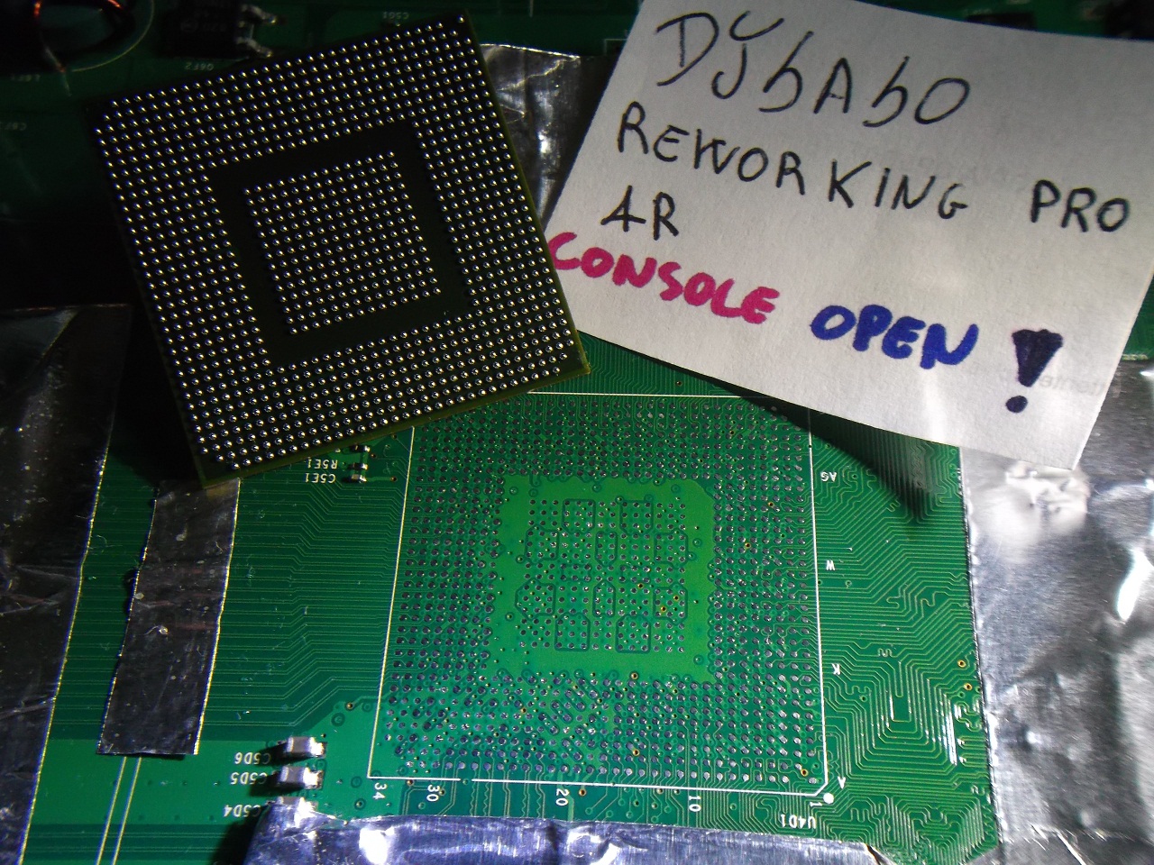

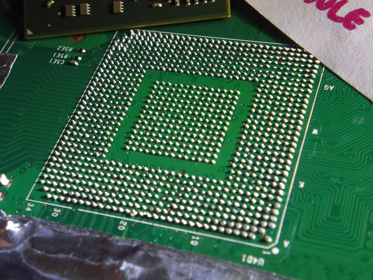

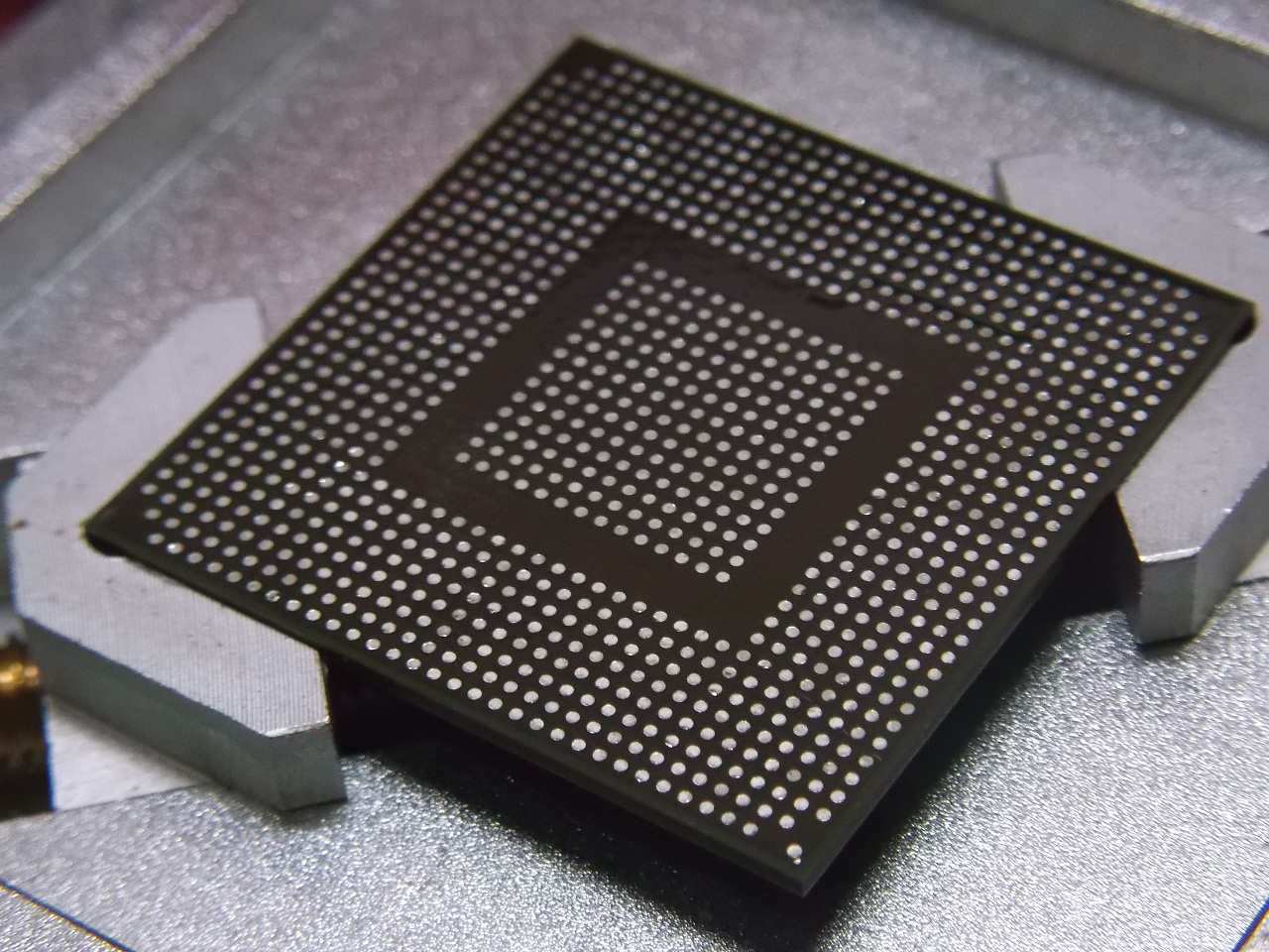

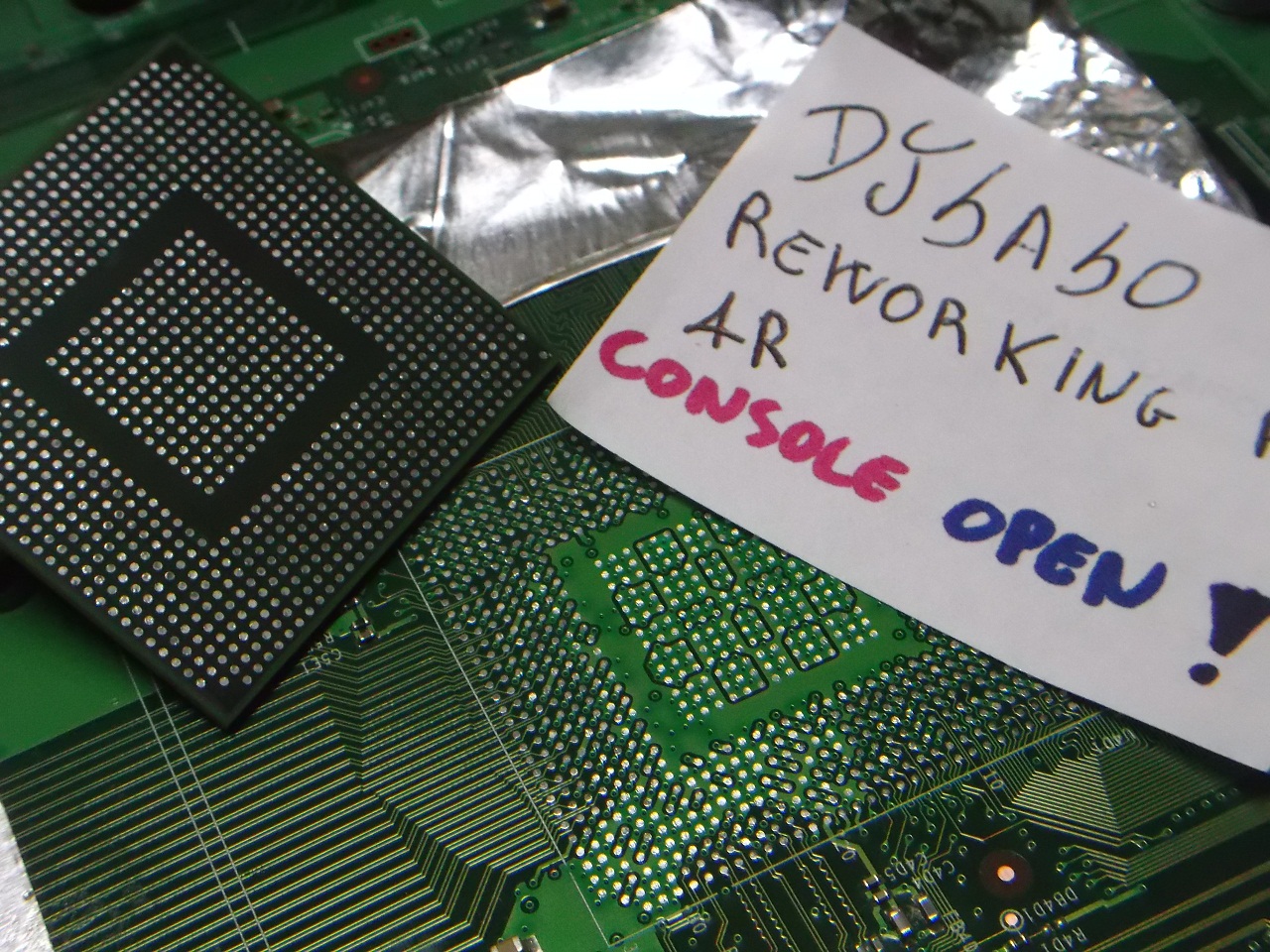

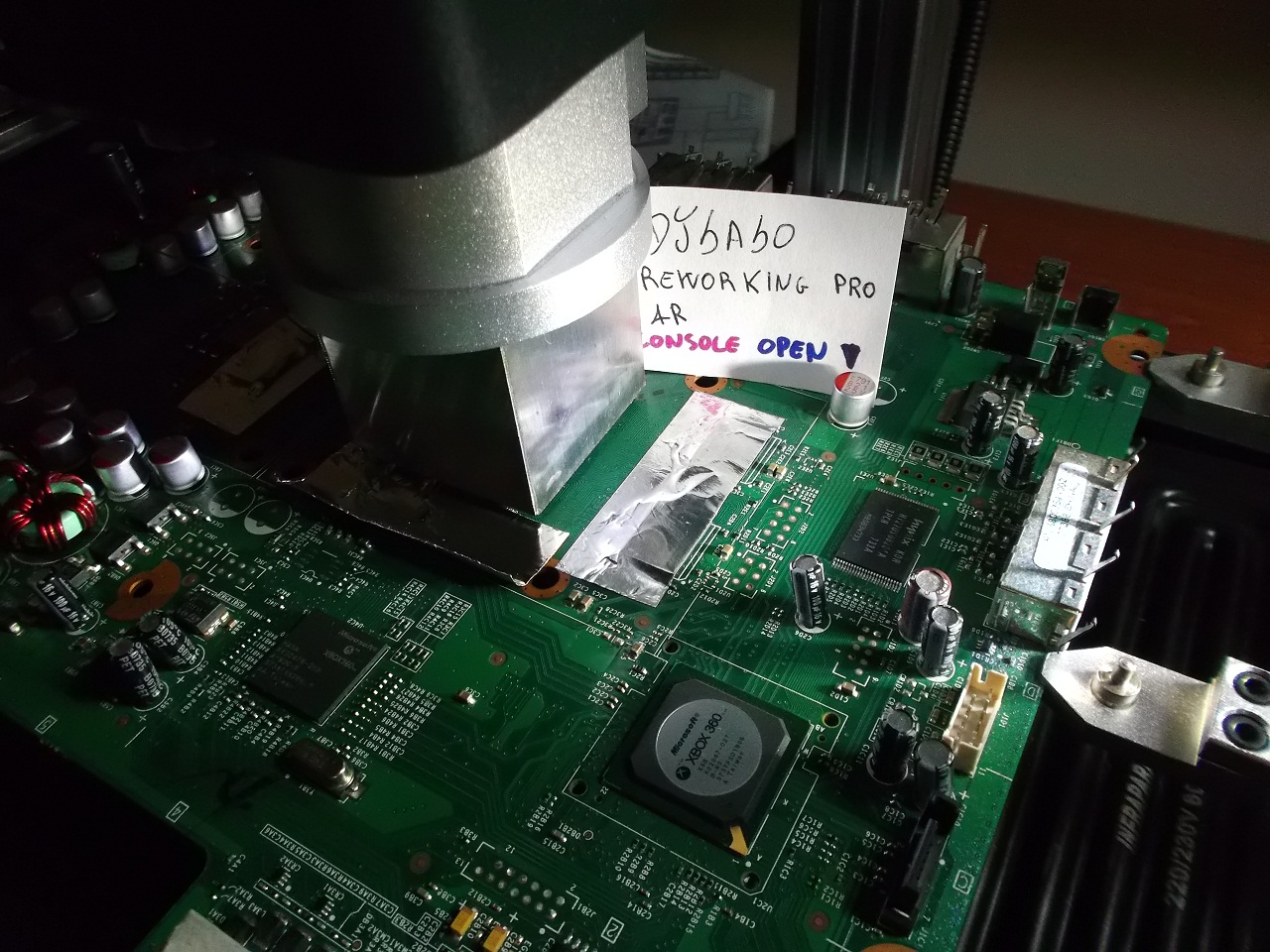

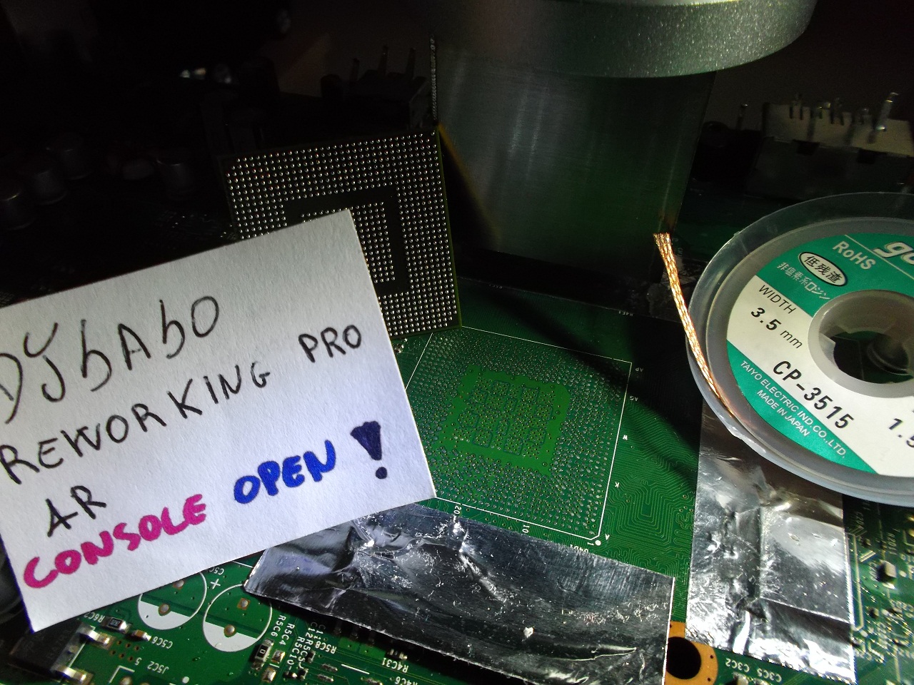

    ecco la gpu reballata e la mobo pulita, il lavoro di oggi è stato per 2 schede madri xbox
    Fateci vedere i vostri lavori di rework!-dscf0787.jpgFateci vedere i vostri lavori di rework!-dscf0788.jpgFateci vedere i vostri lavori di rework!-dscf0800.jpgFateci vedere i vostri lavori di rework!-dscf0789.jpgFateci vedere i vostri lavori di rework!-dscf0791.jpgFateci vedere i vostri lavori di rework!-dscf0794.jpgFateci vedere i vostri lavori di rework!-dscf0795.jpgFateci vedere i vostri lavori di rework!-dscf0796.jpg
    I LOVE CONSOLE OPEN

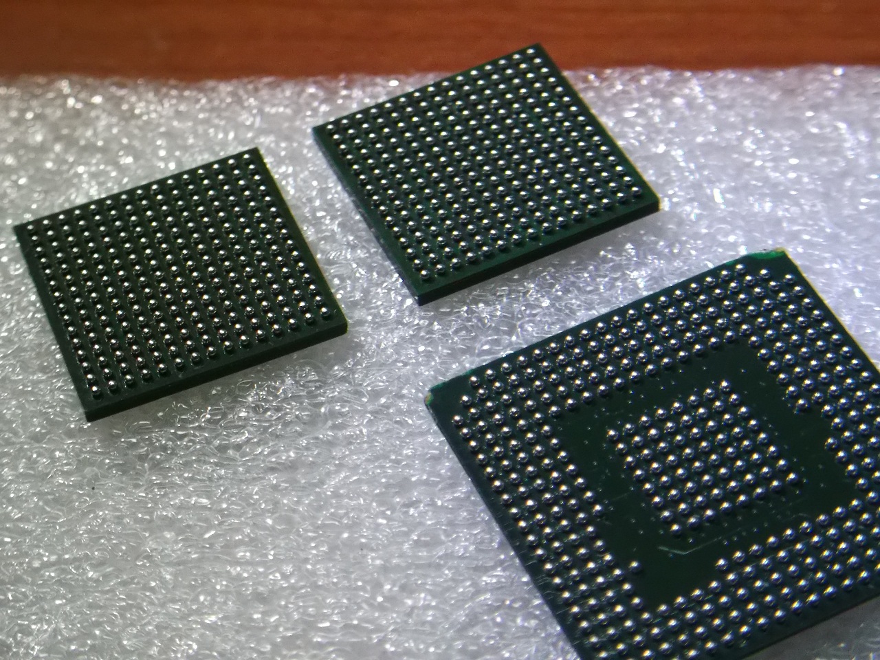

  11. #71
    2,911

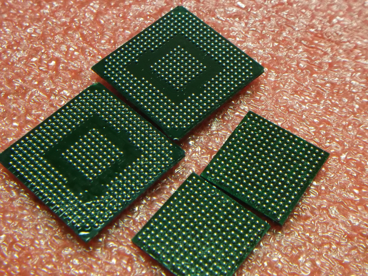

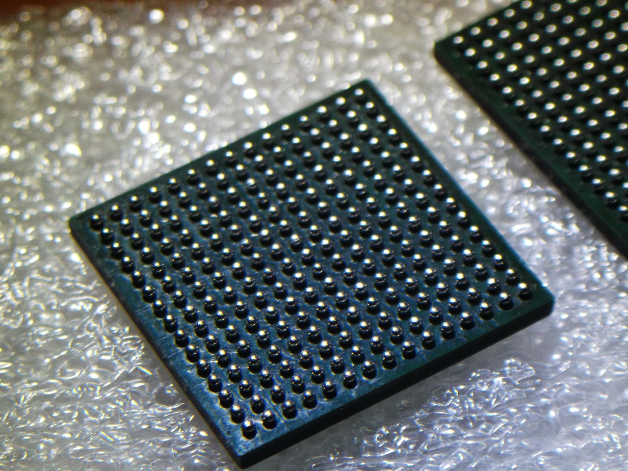

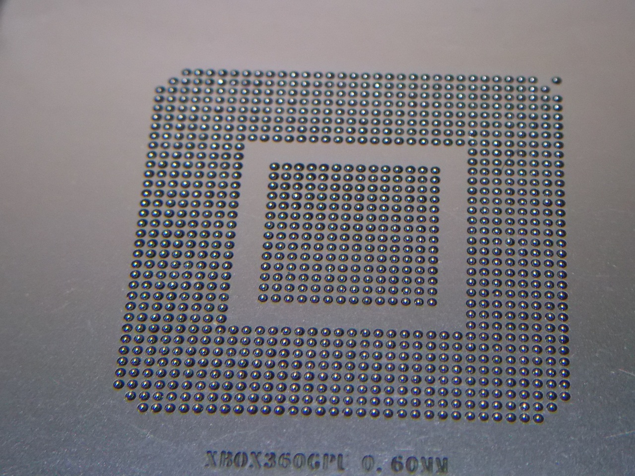

    repallaggio di 2 SB e 2 chip scaler con sfere e flux originali come al solito
    I LOVE CONSOLE OPEN

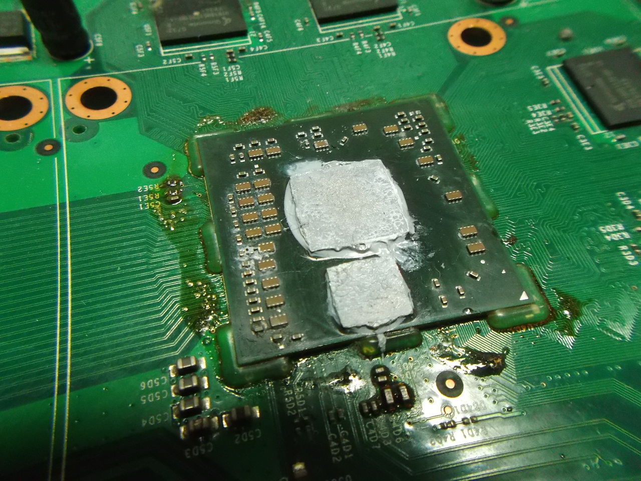

    ecco una mobo da reballare che è stata reflowata in precedenza con flussante di padre pio super miracoloso, credo quelli della baia, hanno un colore al tuorlo d'uovo XD ahah
    Fateci vedere i vostri lavori di rework!-dscf0835.jpgFateci vedere i vostri lavori di rework!-dscf0836.jpgFateci vedere i vostri lavori di rework!-dscf0842.jpg

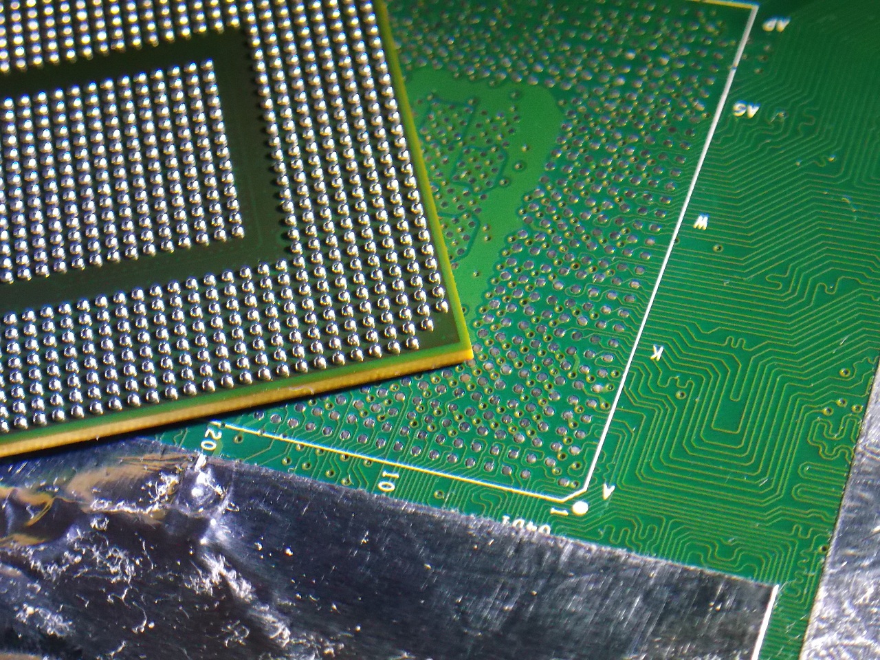

  16. #76
    Salerno
    1,434

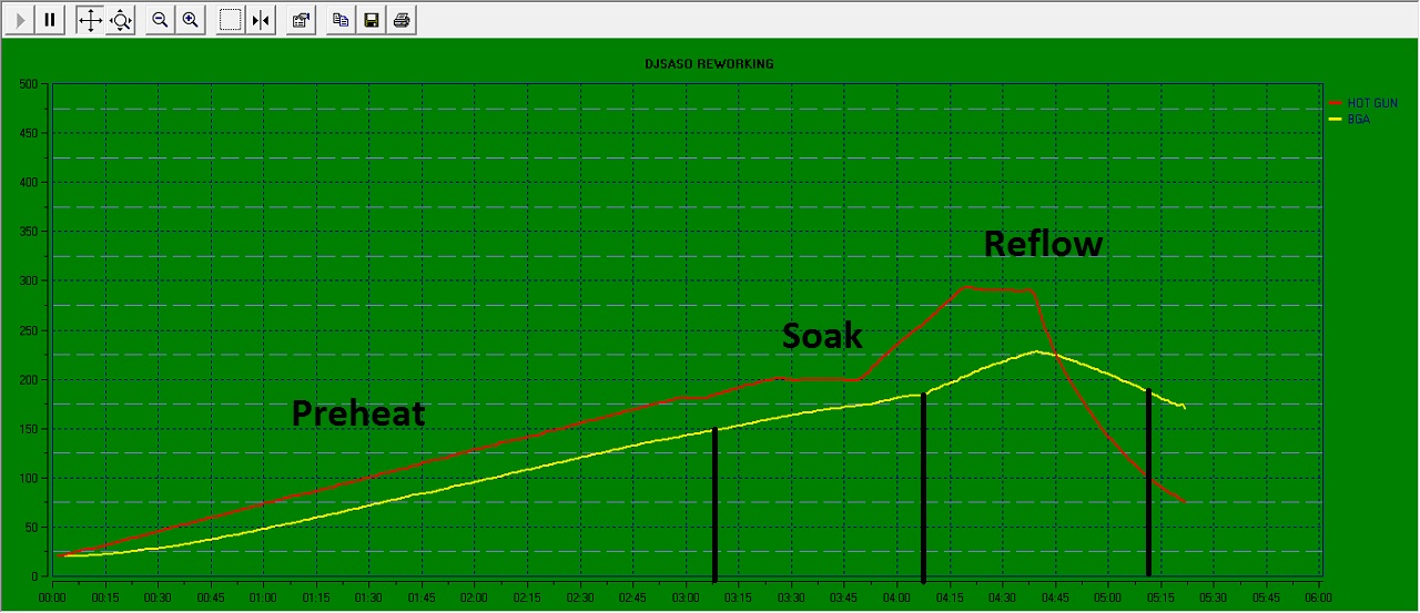

    saso potresti dirmi che profilo usi per riattaccare le GPU 360...tu hai una honton giusto?...vorrei confrontarli con quelli che ho io della Bauer...profili per Balls leeded 63sn 37 pb...se usi quelle ( penso di si).....manco a farla apposta oggi mi è arrivato il NC 559 ASM lo provo e ti dico come vado....anche se il Kingbo mi sta dando soddisfazioni...
  17. #77
    2,911
    non posso fornirti il mio proflo, ma posso fare osservazioni o domande per fartelo conquistare intanto metti una bella foto del tuo grafico in funzione del tempo e vediamo come è il tuo, poi se ha qualche cosa da sistemare, ti do qualche consiglio. Darti il mio proflo sarebbe fornirti il lavoro di parecchi mesi e studi, e non per malignità, ma solo per questione di principio e tempo dedicato.
