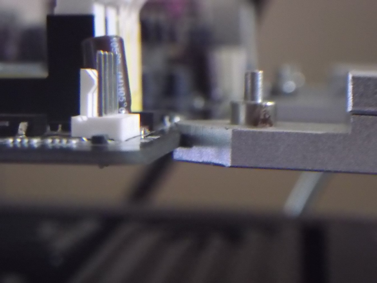

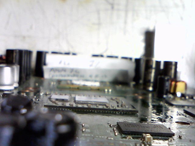

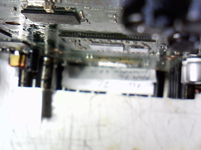

    Io ho invece con una piccola modifica ho risolto i problemi di imbarcamento della scheda che alzavano la gpu da una parte....e provocavano una saldatura non uniforme
    Prima
    Allegato 10667
    Dopo
    Allegato 10668
    Modifica
    Allegato 10669
    Ora non la schioda nessuno....
    l'idea è ottima complimenti
    però non va bene se la metti nella forchetta sotto?

  2. #262
    Vip Member L'avatar di chojin
    Arezzo
    1,239
    Cosa intendi di preciso per forchetta di sotto?!
  3. #263
    2,910
    Mi sfugge qualcosa....dove attaccheresti quella usb ru?
    questa qui intendo per forchetta:
    poi se la scheda è troppo lunga e scende per sotto, secondo me basta una staffa di quelle in dotazione però con una modifica, cioè mettere filettatura, dado e contro dato, con la scheda in mezzo a i due dadi, mi segui?
    I LOVE CONSOLE OPEN
  4. #264
    Arezzo
    1,239
    Si ho capito, li non ho ancora provato ma secondo me così rimane comunque mobile, con viti e dadi come ho messo io non c'è verso che si muova....peró faró delle prove anche così...

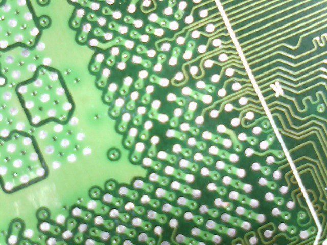

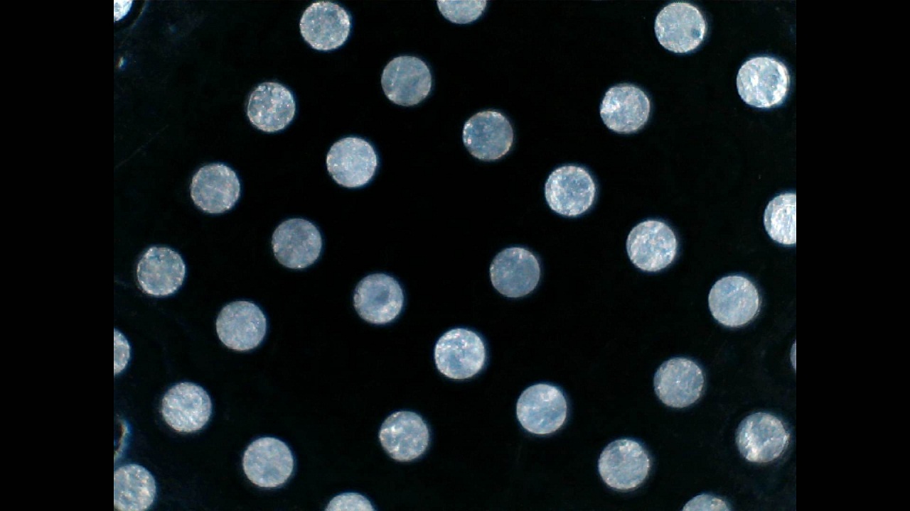

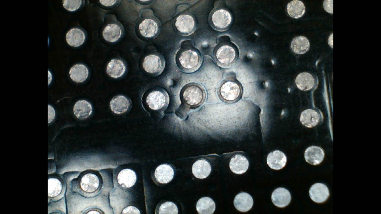

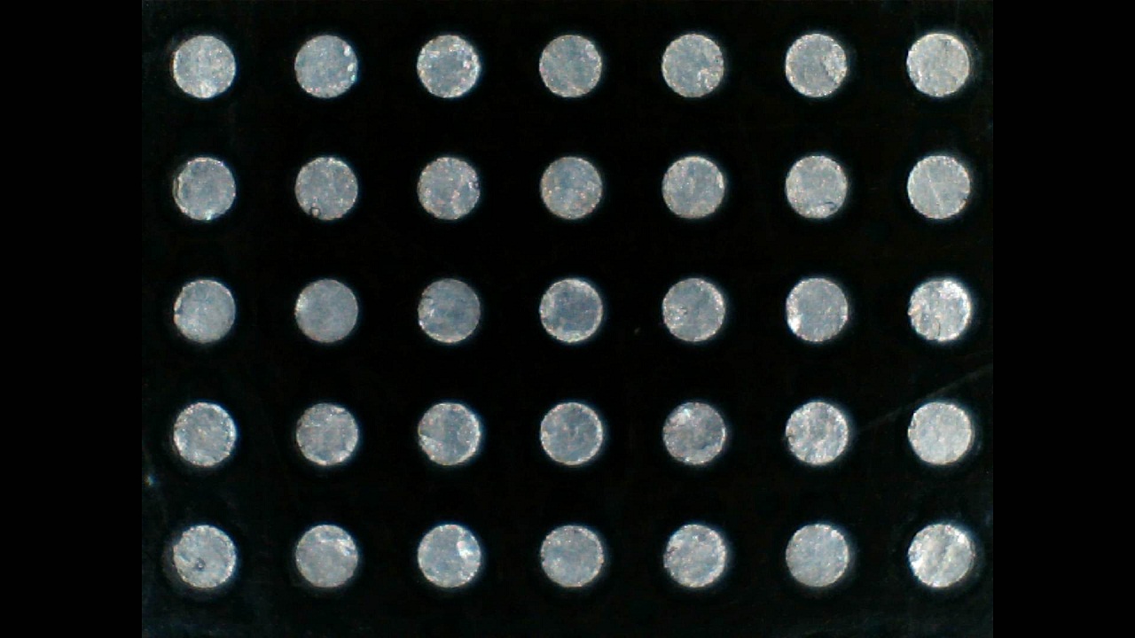

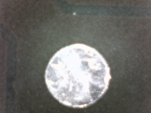

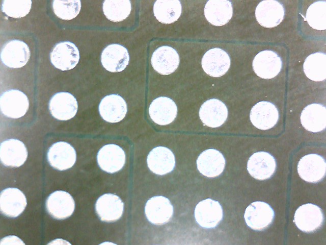

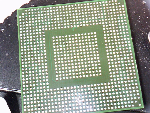

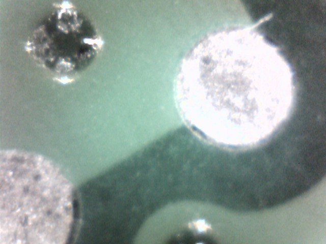

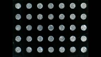

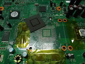

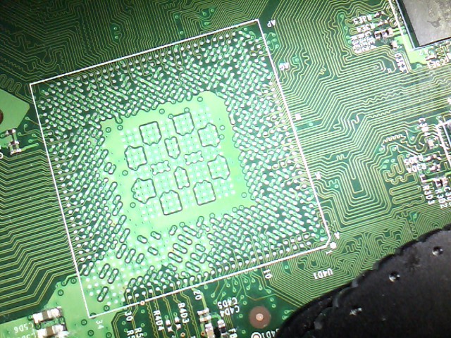

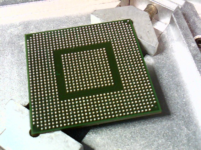

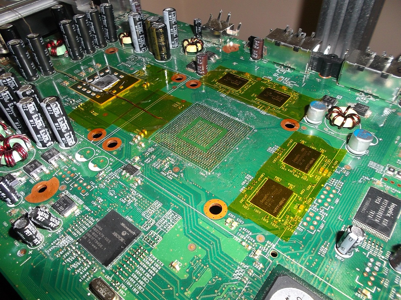

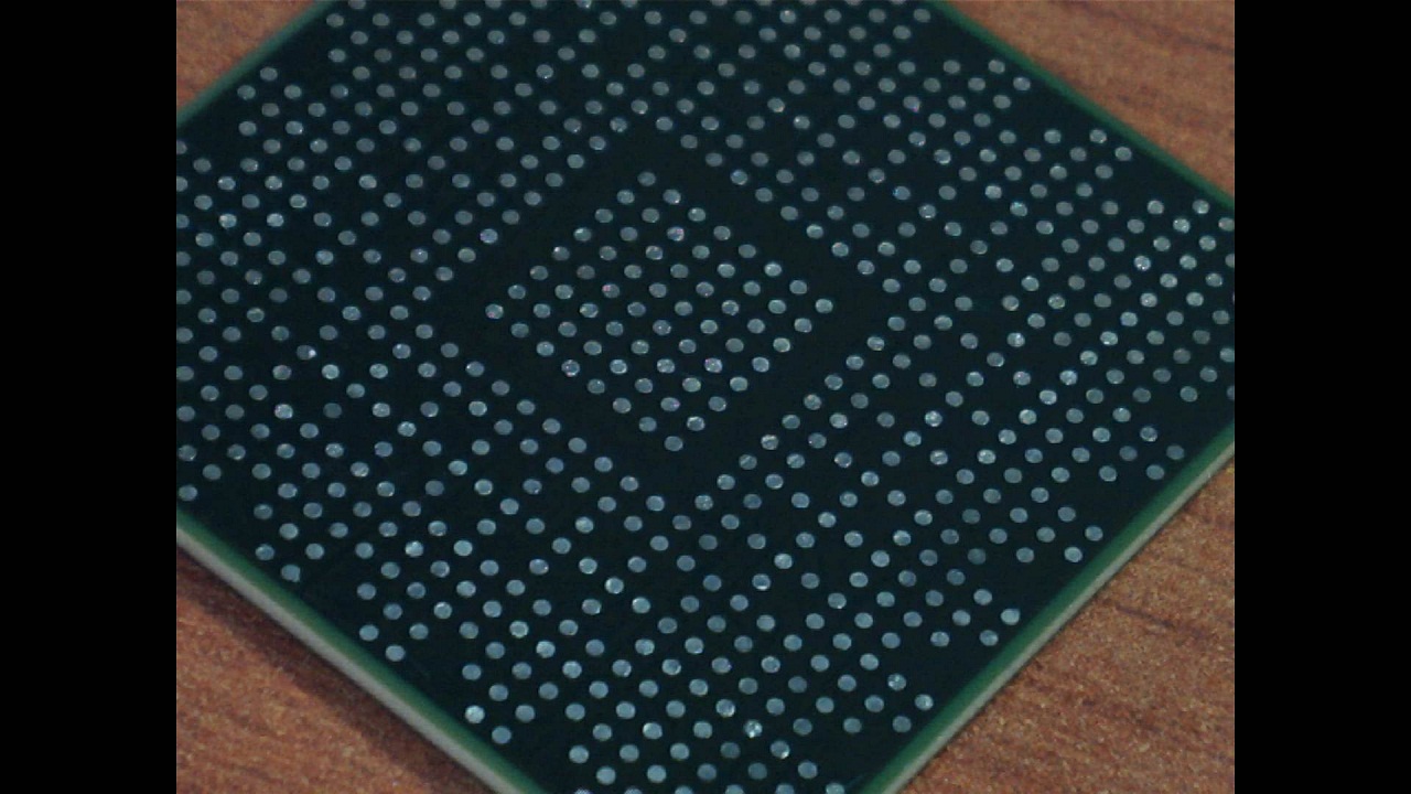

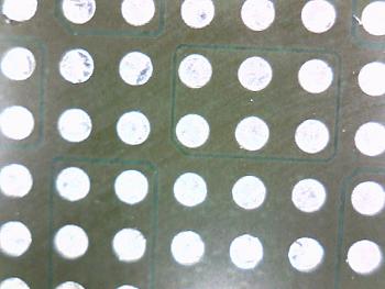

    oggi giornata immersa nella R&S. Ho provato ad usare il flussante AMTECH LF4300
    ecco i risultati:
    Fateci vedere i vostri lavori di rework!-untitled-22.jpgFateci vedere i vostri lavori di rework!-untitled-23.jpgFateci vedere i vostri lavori di rework!-untitled-24.jpgFateci vedere i vostri lavori di rework!-untitled-25.jpgFateci vedere i vostri lavori di rework!-untitled-26.jpg
    mai avuti risultati del genere! Il bga p pulito talmente bene che sembra nuovo. Ho notato che con questo flussante la piazzola non si opacizza, ma rimane sempre diciamo "lucida". Userò sempre questo per pulire il BGA, fino adesso non ho trovato di meglio! credo di essere arrivato ad un punto definitivo per la pulizia del BGA.

    Io ti dico la verità con il Kingbo o AMtech RMA-223 ORIGINALE (quest'ultimo forse lascia qualche residuo in più del kingbo) pulisco na meraviglia....ovvio che appena mi arriva LF-4300 (prese due belle siringhe) proverò immediatamente.

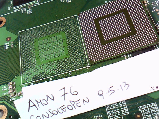

    Fateci vedere i vostri lavori di rework!-11.jpgFateci vedere i vostri lavori di rework!-222.jpgFateci vedere i vostri lavori di rework!-33333.jpgFateci vedere i vostri lavori di rework!-44444.jpgFateci vedere i vostri lavori di rework!-55555.jpgFateci vedere i vostri lavori di rework!-7777.jpgFateci vedere i vostri lavori di rework!-8888.jpg
    ecco i miei lavoretti......che ne pensate?

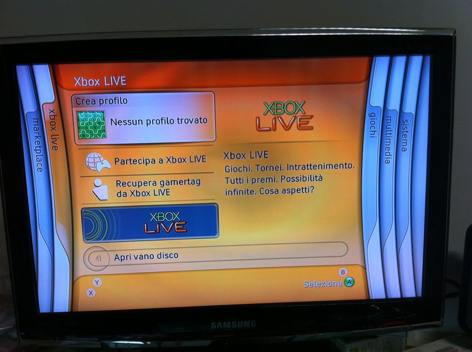

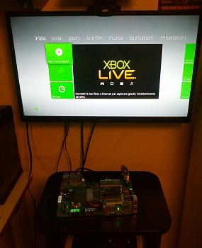

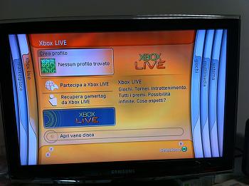

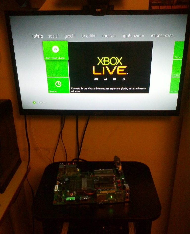

    questo è il risultato finale.....lo condivido con tutti voi...e lo dedico a CONSOLEOPEN....
    spyro82, djsaso, zeruel85 and 2 others like this.

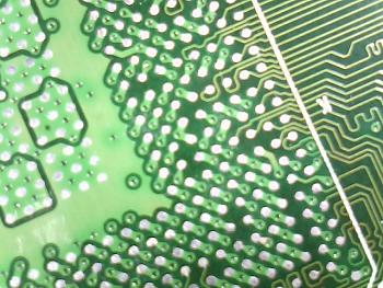

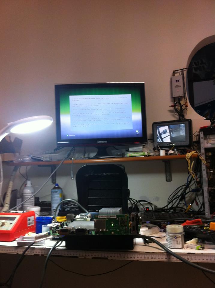

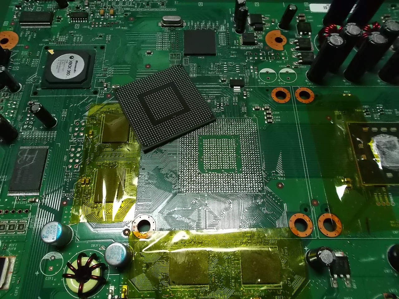

    questi e uno dei miei lavoro di oggi purtroppo in attesa che mi arrivi il materiale ho usato una trecciola di "cacca" risultato che una pista e' saltata via ma ho rimediato facendo un ponte dalla pista e saldato sotto la ball (tipo le corona v4 ) questo era prima (mi son detto fra me me questa e morta ormai ) :
    invece :
    e ritornata in vita :=

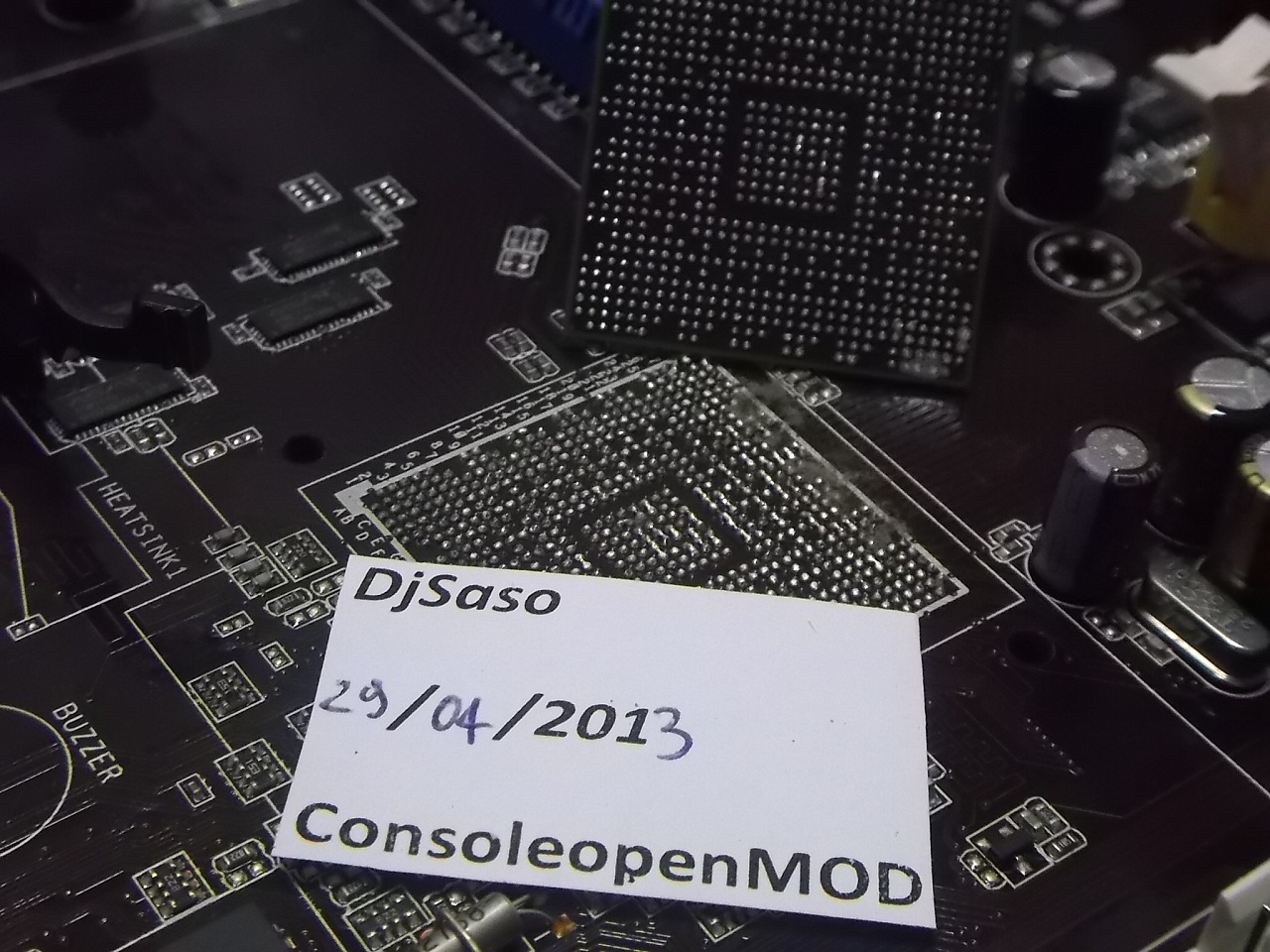

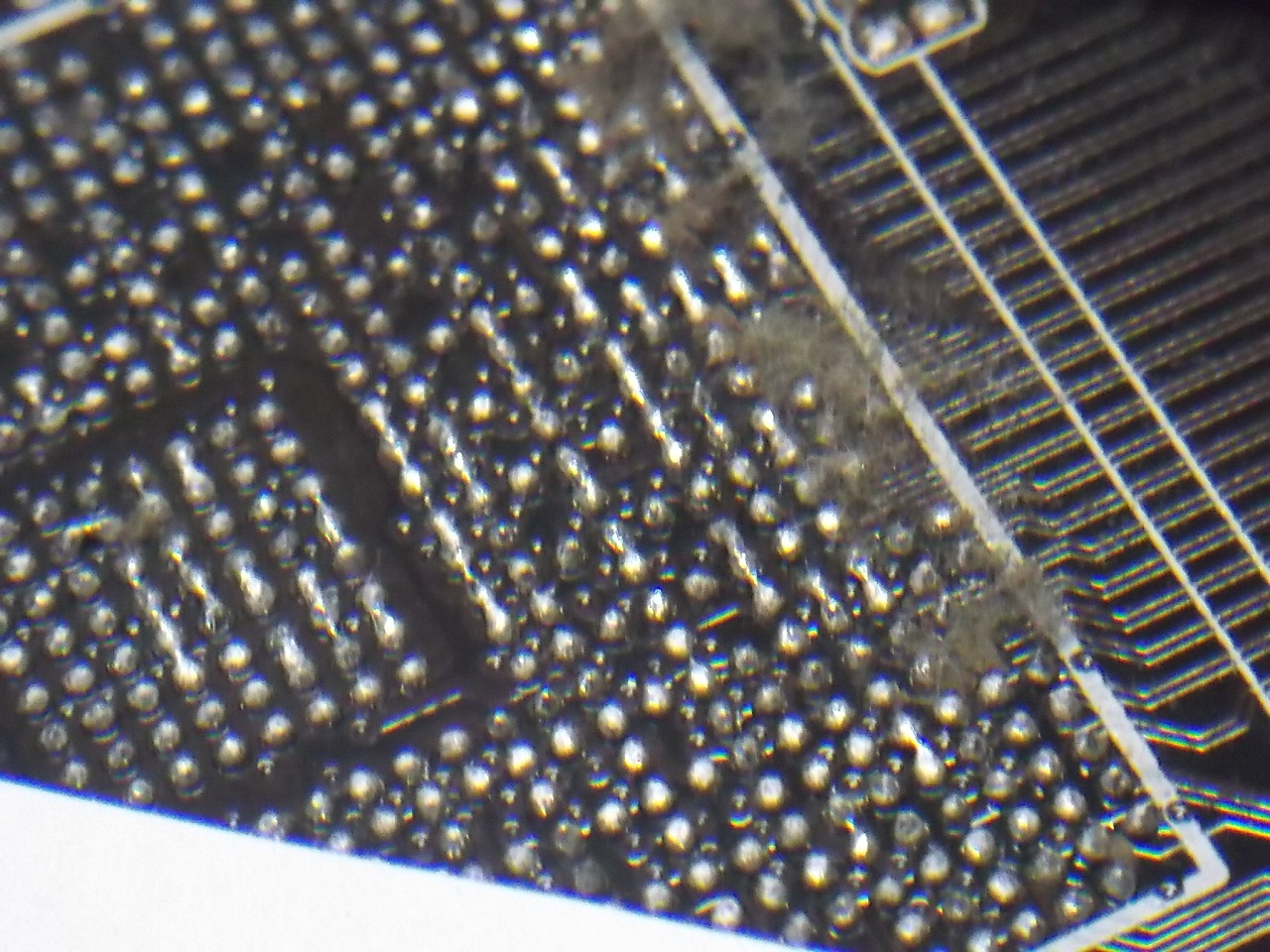

    anche i BGA hanno i capelli
    Fateci vedere i vostri lavori di rework!-dscf1452.jpgFateci vedere i vostri lavori di rework!-dscf1453.jpg
    spyro82, chojin, pocoyo2 and 1 others like this.

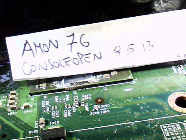

    lavoro del giorno...con ottimo risultato.....
    Fateci vedere i vostri lavori di rework!-am1.jpgFateci vedere i vostri lavori di rework!-am2.jpgFateci vedere i vostri lavori di rework!-am3.jpgFateci vedere i vostri lavori di rework!-am4.jpgFateci vedere i vostri lavori di rework!-am5.jpg
    ma c'e' sempre la maledetta ad aspettarmi oggi....
