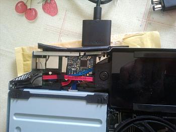

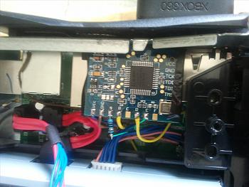

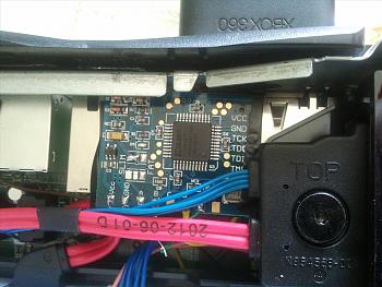

    Ho riguardato un può i vecchi appunti sul funzionamento dei cavi twistati, giusto per curiosità, e li ho confrontati con le immagini trovate su google di un "colpo" di glitch all'oscilloscopio.
    Bhe, ti posso dire che twistare i cavi in queste condizioni, o addirittura schermarli, è praticamente inutile (infatti da oscilloscopio non ci sono disturbi tali da alterare il riconoscimento del glitch da parte della Xbox), soprattutto se il secondo cavo del twist lo connetti solo da un lato a Vcc!
    L'unica vera soluzione, secondo me, e quella di lavorare con una costante di tempo RC, infatti ho notato, sempre dalle foto prese dall'oscilloscopio, che effettivamente aggiungendo un resistore serie al cavo si allungano i fronti di discesa e salita dell'impulso, quindi si allunga a sua volta il tempo utile per il riconoscimento del glitch da parte della CPU..
    L'inconveniente sta nel fatto che se questa costante è troppo alta, o bassa, l'impulso soffre di sovrelongazione e quindi rende deleterio il segnale stesso...morale, non glitcha più!
    Per far partire la mia in tempi relativamente buoni, stiamo sempre sotto i 30 sec, ho usato, per il CPU_RST un cavo awg30 (autospellante per intenderci) lungo circa 10 cm, la lunghezza esatta per portarlo al glitchip, con in serie un resistore da 10ohm!
    ma dalle foto sotto si capisce meglio!!
