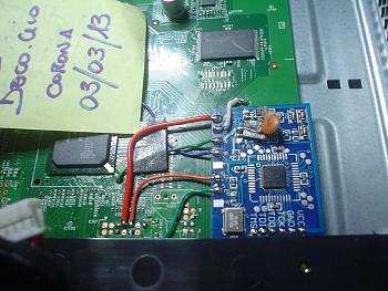

    prova a posizionarlo come da foto
    Corona V3: Risoluzione Problemi di Glitch-matrix-v3-corona-3.jpg
    tempo fa' trovai una corona rognosa...risolto con la seguente istallazione:
    - rst 60 cm..tipica istallazione squirt
    -condensatore da 330 su rst
    - se nn ricordo male timming 1-3

    Citazione Originariamente Scritto da deco.gio Visualizza Messaggio
Nome: matrix v3 corona 3.JPG
Visualizzazioni: 51
Dimensione: 139.3 KB
    grazie provo e ti faccio sapere

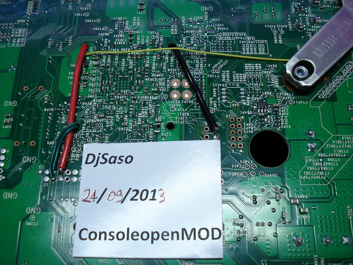

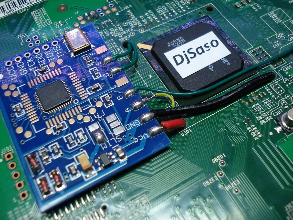

    hai provato la mia configurazione? a me viaggiava allo stesso modo, non glicciava mai, poi con qualche fix ho risolto
    Corona V3: Risoluzione Problemi di Glitch-dsc00033.jpgCorona V3: Risoluzione Problemi di Glitch-dsc00024.jpg
    timing 4_3 xecuter
    I LOVE CONSOLE OPEN
Nome: DSC00033.JPG
Visualizzazioni: 13
Dimensione: 608.5 KB
ID: 13103Clicca l'immagine per ingrandirla.
Nome: DSC00024.JPG
Visualizzazioni: 11
Dimensione: 608.3 KB
    timing 4_3 xecuter
    la proverò senza dubbio ma prima devo risolvere questo grosso problema...l'ho citato nel post precedente...help!
