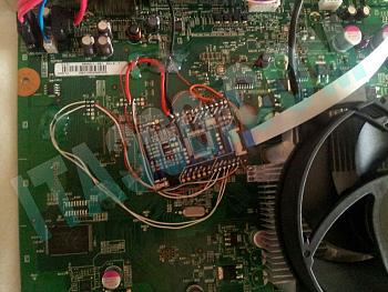

    corona v3 senza resistenze mancavano tutte e inoltre essendo una 360 inviatami da un cliente che l'aveva mandata da un'altra parte aveva il punto post_out rotto, e senza tracce post_out ovviamente essendo v3,ho usato basetta postfix adapter team xecuter..
    360squirt originale comprato su hardstore e originale tuttavia i 360squirt che mi sono arrivati sono spesso diversi uno dall'altro,alcuni squirt hanno + resistenze,altri ne hanno meno,e le scritte cambiano anche rispetto all'immagine che sta sul sito ufficiale sia dell'originale sia del clone...
    In ogni caso:
    Timing squirt con software minusone NR e ponticellato 220pf
    chip messo su SB
    post_out 7CM
    cpu_rst 55cm normale non schielded + ground (funziona uguale sia se messo attorno alle xclamp sia se messo attorno alla ventola) ho usato il punto cpu_rst normale senza _R
    gnd11cm "spesso awg24"
    vcc 6,3 cm "spesso awg24
    Avii da 1 a 10: 24,183,6,6,6,83,45,180,60,10
    Avii da 11 a 20: 18,40,55,15,55,6,40,6,25,12
    Corona V3: Risoluzione Problemi di Glitch-860101_404596669636799_757283920_o.jpg
    Ultima modifica di 128bit; 07-03-13 alle 13: 20

    ottimo comunque ! non si ponticella piu' il vcc con il pad "da na vita"
    pero' potresti essere un po' piu' ordinato nelle istallazioni!
    vedo che quando scrivi sul tuo sito sei molto ordinato!
    quindi...
    128bit likes this.
  20. #60
    Finto modder
    56
    quindi...
    Ciao tommino grazie per il consiglio ma quella li della foto io ho messo solo basetta post di team xecuter ed e' ordinata, tutto il resto che vedi era gia' cosi' me l'ha mandata un cliente da un'altra ditta cosi'... adesso devo appunto capire se posso cambiargli lo squirt oppure no perche' quello squirt li e' diverso dagli altri e poi dopo ovviamente ripulisco tutto e gli rifaccio installazione piu' ordinata grazie,secondo te quello li della foto con C2 C5 C6 C13 R10 e' originale? perche' su quelli che ho io originali che mi ha mandato hardstore c'e' solo C2 e C5.
    p.s. misa' che hai sbagliato sito perche' mio sito non e' ordinato hahaha ed e' disordinato proprio perche' lo hanno voluto cosi' le persone da 2 anni hahaha
