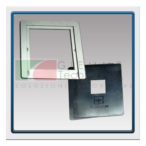

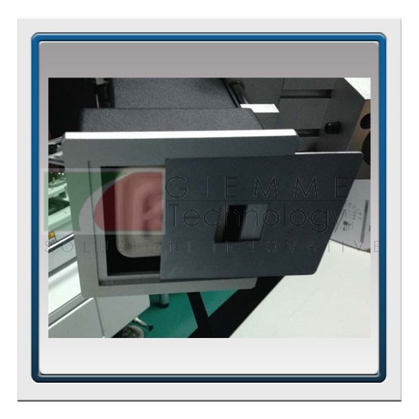

    a chi interessa ho fatto fare i reflector per la jetronix.. per ridurre lo spazio luce dell'irradiamento del top Nome: Reflector-IR-Mate-univers.jpg
Visite: 140
Dimensione: 41.8 KB
    Nome: Reflector-IR-Mate-univers2.jpg
Visite: 139
Dimensione: 49.2 KB
    Ultima modifica di digitalhack; 30-05-14 alle 17: 54
