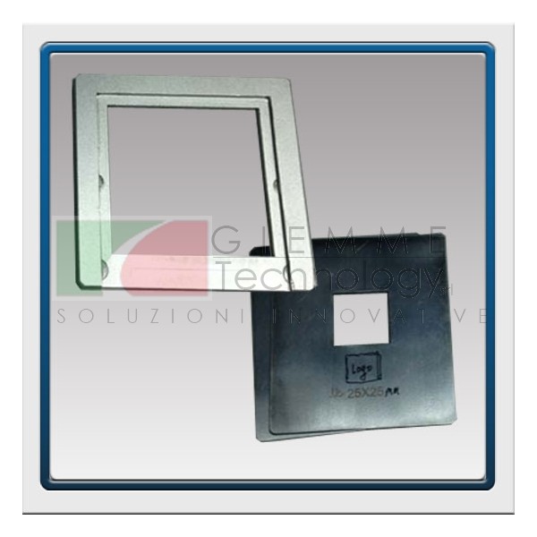

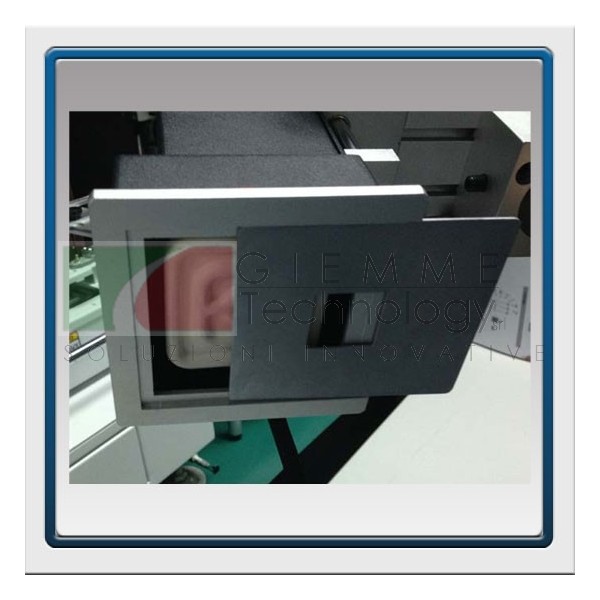

a chi interessa ho fatto fare i reflector per la jetronix.. per ridurre lo spazio luce dell'irradiamento del top Allegato 17060
Allegato 17061
