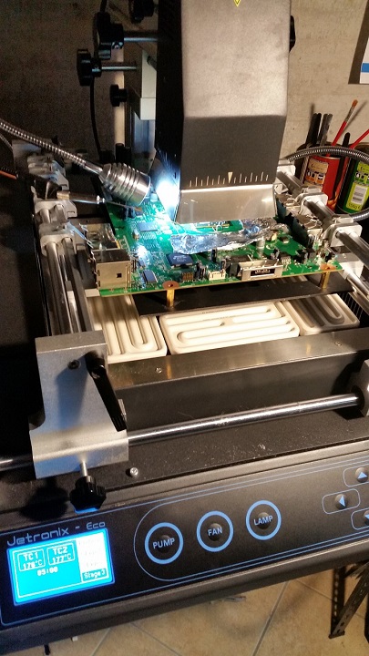

    salve a tutti, ho un problema e non riesco a capire dove XD
    ho 1 jetronix con plate elstein, ho sempre reballato xbox e schede grafiche senza tanti problemi, ultimamente ho iniziato a lavorare le ps3.
    tra ieri e oggi ho rotto 2 gpu..... pochi secondi dopo essere arrivato a 230-232 gradi si sono sentiti i "popcorn".
    prima di lavorare le gpu faccio sempre un ciclo di 80° x 3-4 ore per levargli un po di umidità...... avete qualche consiglio da darmi per lavorare queste gpu?
    dimenticavo....dissaldo e saldo senza HIS.

    aumenta di 10-20 la temperatura della scheda, più calore dai dal pre, meglio è

    perciò diminuisco la potenza del top e aumento la potenza del plate centrale?

    no. a che temp porti la scheda adesso SENZA ausilio del top?
    Terni
    1,090
    con la jetronix cè sempre il top in funzione anche in fase di preriscaldamento...... quando premi start parte tutto.
    il primo step che è il preriscaldamento arriva a 155°c a questa temp ci rimane x 1 minuto e poi prosegui per i 3 step successivi.
    l'unica cosa che posso fare è diminuire o aumentare la potenza dei singoli plate nei vari step
    3,033
    ok
    portala a 175 allora

    usi una termocoppia diversa o l'originale ?
    i plate elstein hai messo solo il centrale inferiore e il top heater?
    puoi fare una foto ai plate?
    sapevo che a parte il top e forse il centrale, elstein per la jetronix non ci sono.

    tutto elstein, sopra sotto a destra e a sinistra....... uso entrambe le termocoppie (la sua originale funziona bene).
    anche tu hai la jetronix?
    sul centrale cè la HSR da 400 w 10 x 10 cm

    si anche io ho la jetronix originale, e la termocoppia sua sgarra di parecchi gradi.... fonde il lead free quando segna 200°....

    si sopra è hsf da 400.....mi sembra di aver speso intorno le 200 euro.....
    ti faccio 2 domande....hai lavorato delle ps3? puoi postare una foto di come posizioni la termocoppia?

    la termocoppia la posizione come il resto, sul lato e vicino la gpu.

    ok.....ma la termocoppia poggia per almeno 5 o 6 mm sul pcb?

    si la termocoppia poggia per qualche mm. his non levbato. si è tolto dopo quando l'ho ripulito.
