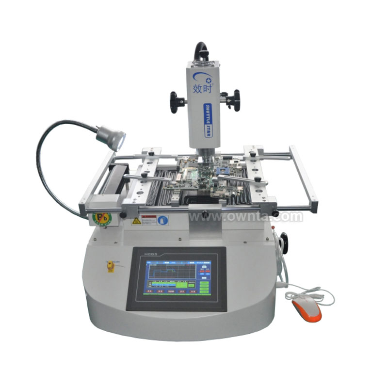

    Ciao marco come sai anche io ho la jetronix e come capita a te sulle ps3 capita anche a me che su 5 ps3 1 va e 4 no..... a me succede che non scoppia il bga ma succede che a 220° vedo fuoriuscire lo stagno a schizzo dalle ram lo fà anche usando una sonda K esterna di ottima qualità impostandola su TC2 per questo motivo mi sono rotto non lavoro più su ps3 (aspettando il nuovo macchinario) e per questo ho venduto la jetronix a un buon prezzo e ho preso Shuttle Star RW-SP360C... la jetronix e una buona macchina su xbox e notebook di tutte le marche non ho riscontrato nessun problema ma sinceramente sulle ps3 ho riscontrato tante difficolta.... e molto strano che a 220° rovini un bga che può arrivare tranquillamente a 235° io penso che il macchinario ha una carenza di gestione tra il top e la base sottostante non riesce a gestire il calore del top con quello sotto la scheda madre.. e solo un mio parere forse mi sbaglio.... sotto allego foto del nuovo macchinario in arrivo...

    ciao amon che macchinario usi a IR oppure ad aria?..
  17. #37
    Salerno
    1,434
    Io la la bauer ibrida.....ma il top ir...non l ho mai montato.....anzi una volta l ho usato....e l ho cestinato....(da premettere.....tutto elstein)
  18. #38
    Italia
    1,311
    io ho sempre lavorato con IR ma mi hanno consigliato il macchinario sopra citato ad aria che mi hanno detto molto valido...secondo te e un buon macchinario? e cosa cambia da IR ad aria? ci sono accortezze da prendere in considerazione.... chiedo a te che usi una ibrida..
