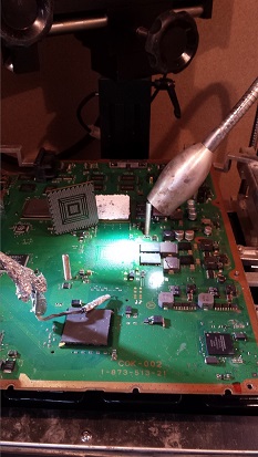

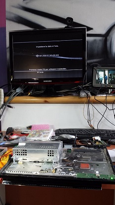

    Nome: 1.jpg
Visite: 177
Dimensione: 69.5 KBNome: 2.jpg
Visite: 171
Dimensione: 66.2 KB
    appena fatta 60 Gb....
    fatti non pugne@te
