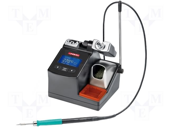

    la tua e anche ad aria mi stò sempre convincendo che l'aria sia meglio della ir... ci dici il modello della tua jbc io uso una aoyue int 2900 e se non metto a 480° con la cippa che tolgo lo stagno..
    questa e' la sigla 2bbew ha una scelta di punte impressionanti e di qualita' superiore
    consigliatissima
  19. #119
    Italia
    1,311
    Citazione Originariamente Scritto da peppenewtech Visualizza Messaggio
    consigliatissima
    questa? ha le punte con la resistenza interna?
    Nome: jbc-cd-2ba.jpg
Visite: 193
Dimensione: 25.6 KB
