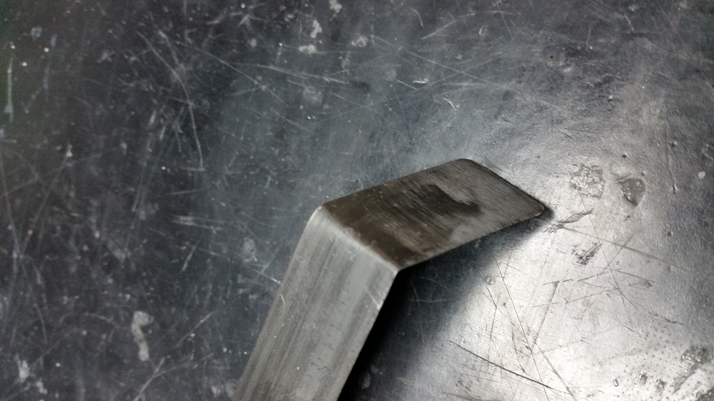

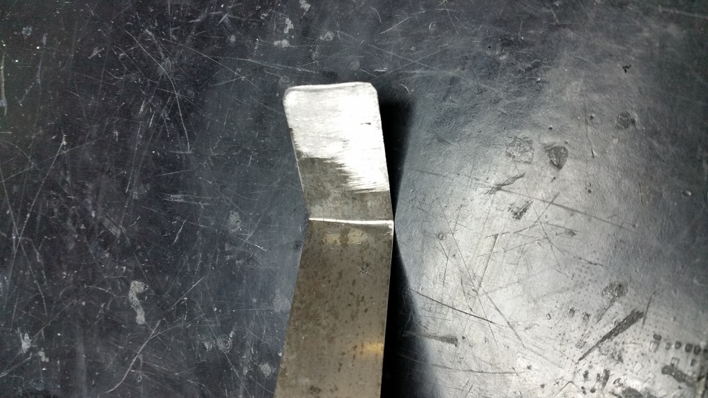

    Terni
    1,090
    avete presente le fasce metalliche che vengono utilizzate per gli imballaggi? ecco ho utilizzato quella.... l'ho molata per renderla ancora più fina e gli ho creato una sorta di lama sempre con la mola.
    alla fine l'ho passata con carta abrasiva finissima........entra nel CELL come un coltello caldo nel burro
  12. #172
    fotina?

  20. #180
    ah okey e' simile alla palettina che uso io ,partendo sempre da un'angolo, ho anche ritagliato una tessera megnetica ad angolo retto 90 gradi in modo tale da appoggiarla sulla cpu , appena riesco ad infilzare l'angolo alto si puo' dire che il gioco e' fatto
    ma faccio sempre attenzione anche quando faccio scorrere la paletta nel silicone !
