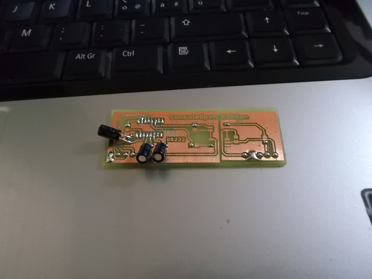

ok, adesso stabilissimo, ho montato degli elettrolitici :)
Allegato 10862

dove hai collegato quegli elettrolitici, a cosa servono?
mi piace il discorso, spiegami con quale logica hai aggiunto quegli elettrolitici

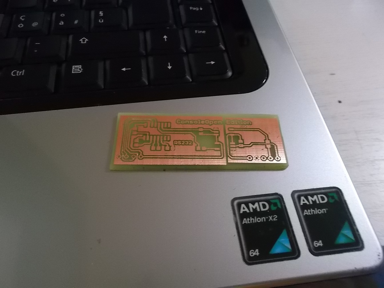

questa è la pcb
Allegato 10902
ho dovuto buttare il lavoro 2 volte, alle terza botta è venuto molto bene, adesso aspetto che arrivino tutti i componenti e poi si testa la pcb :)

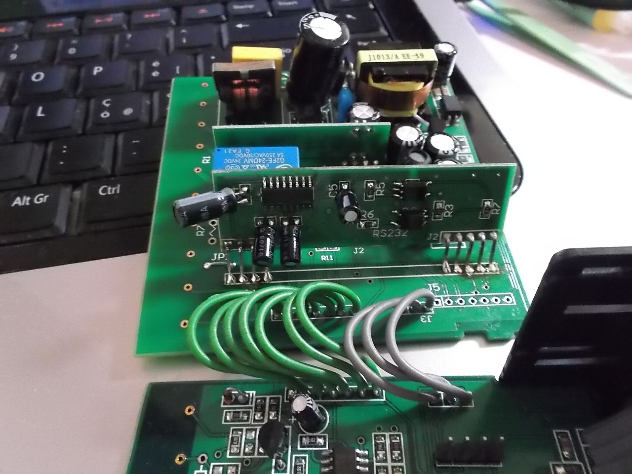

altri piccoli aggiornamenti sull mio accrocchio
Allegato 10904

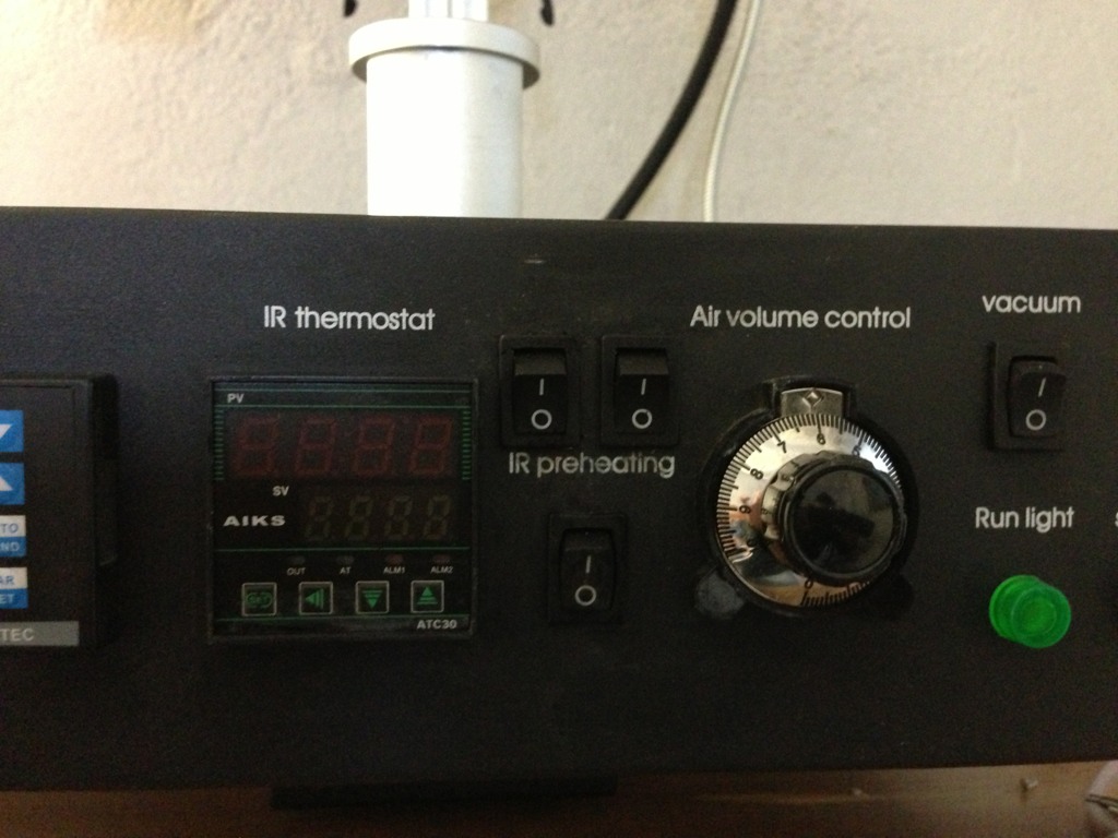

Pure io ho messo i pulsanti, sarà na cazzata ma è comodissimo, diventa super silenziosa nel settaggio del profilo e mentre il pre scalda ora puoi spegnere quella maledetta ventola che raffredda Allegato 10905
