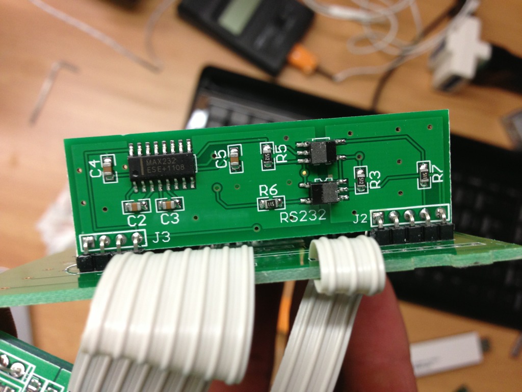

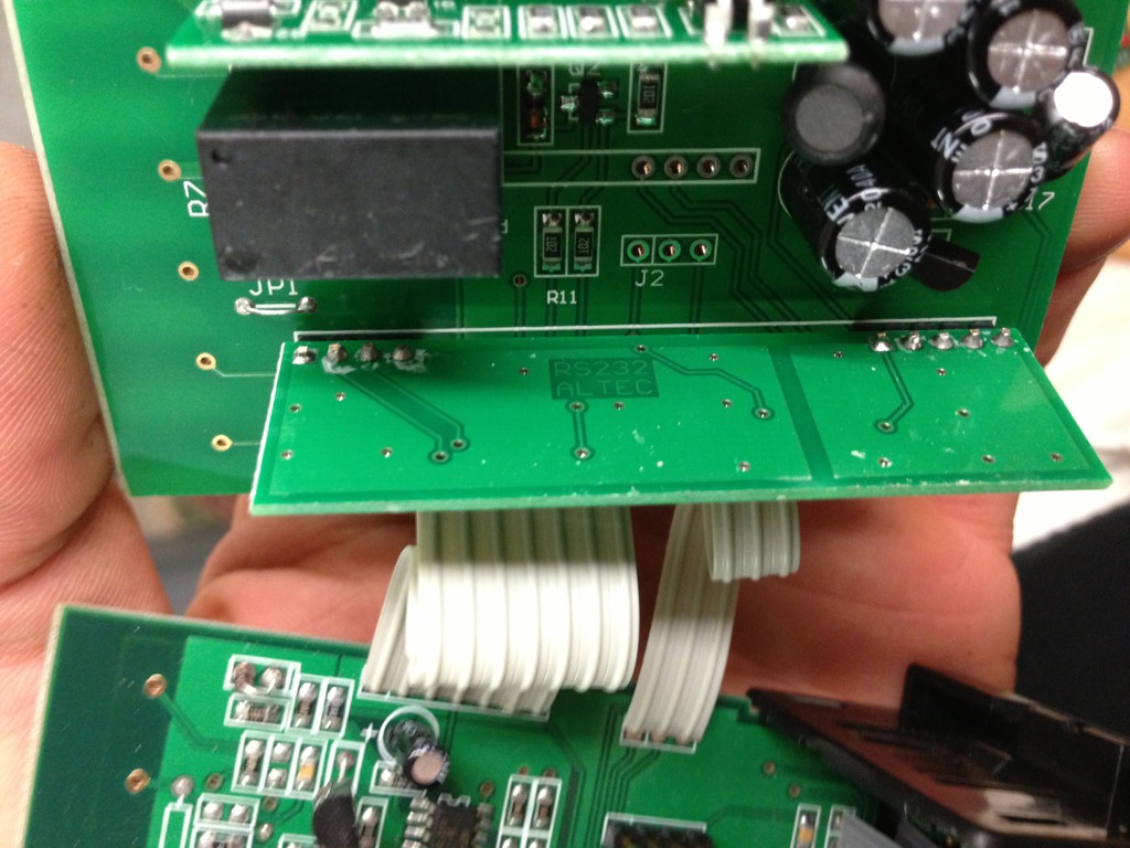

si ho smontato pure la mia per vedere meglio, ma comunque è una stupida pcb, niente di complicato, si può fare tranquillamente sapendo quali sono tutti gli integrati, intanto ho visto delle offerte a 60 euro con dhl....
allora ho visto che c1 e c2 sono collegati sul max come qui sulla pcb. C1 e C2 leggo nell'altra rs232 (10-16v) saranno quindi da 10uF 16v
Ok allora mettiamo le foto dei 2 lati per capire meglio tutti :)

:/ se troviamo quelli basta fare lo schema ed è fatta :/ chiamiamo i rinforzi :D
guarda io ho una schedina che non funziona, cioè se faccio star e stop dal pc lo fa, ma il grafico non c'è mi dice missing connection ecc.... prima non lo faceva, mi ha dato questo problema 1 gg dopo che è arrivata la stazion e poi mi hanno mandato un pc410 nuovo da sostituire. Ho controllato tutto, continuità ecc.. domani la saldo nel controller dell'hot gun inferiore e vediamo se funziona, spero di si :)
forse sono stati verniciati per non far capire dalla sigla di cosa si tratta, ad occhio e croce potrebbero essere degli optoisolatori, ma la butto li, a caso. comunque vedendo la foto ingrandita, la verniciatura non ha coperto interamente le scritte e qualcosa traspare, sulla parte bassa.
prova a fare in questo modo, con acetone,(si trova in ferramenta) cerca di eliminare la verniciatura per leggere la sigla impressa, quella non va via con acetone, forse la vernciatura grigia si

ci ho preso, sono dei fotoaccoppiatori, oppure optoisolatori che e' la stessa cosa.

se volete imbarcarvi in una simile impresa, il circuito sembra semplice, ma a mio avviso vanno rispetatti il layout originale, ampie zone di massa comprese, se non lo fate, dei disturbi sulle linee potrebbero creare errori inaspettati.
