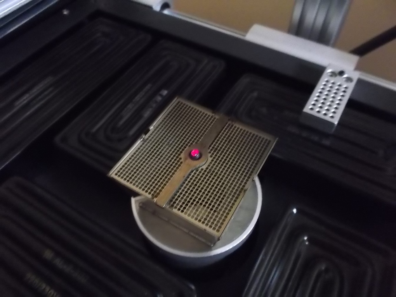

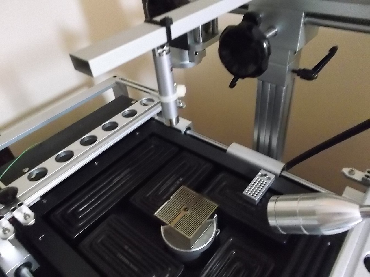

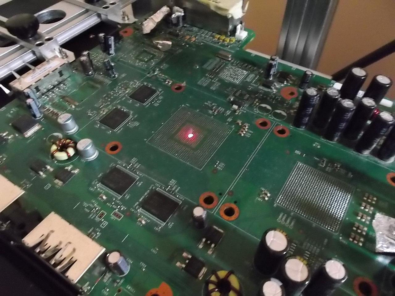

ecco finalmente il puntatore laser!!
Allegato 11733Allegato 11734Allegato 11735Allegato 11736
adesso 2 secondi e posiziono le mobo. C'è una fascetta per tenere premuto il laser, basta ruotarla per accenderlo :D
Il mio si aggancia meglio. ;)
Allegato 11739
Foto simile non uguale a quello che ho io.

La marca non la ricordo (sicuro è cinese) appena vado a casa vedo sullo scatolo cmq l'ho pagato 5 o 7 euro 3 anni fà al mercato delle pulci dalle mie parti, si tratta di un puntatore laser per pistola/fucile da softair (si monta su una guida sotto la canna della pistola o al lato del fucile sempre su una guida e completamente regolabile tramite le tre viti per tararlo) l'avevo preso per la mia taurus a CO2 e poi mai utilizzato, completamente in alluminio anodizzato nero interruttore compreso.
L'importante e che faccia il suo "sporco" lavoro. :)
