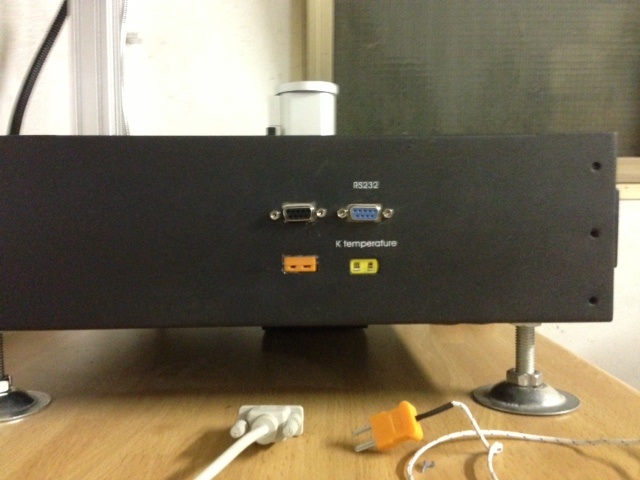

se hai la honton come la mia, nel secondo controler non c'è la scheda RS232
L'ho ordinata, è arrivata oggi, la devo solo collegare al secondo PID :)
Piccola modifica :)
Allegato 10712
secondo me hanno proprio fatto una fesseria, con tutta la predisposizione, non vanno a spedere 10 lire di TC perchè a loro costa tanto, per rendere una stazione molto competitiva. Altra fesseria fatta a mio parere è il secondo controller che non ha la rs232, quindi nel caso in cui c'era, si sarebbe potuto vedere 2 grafici in 2 zone separate o sempre attorno al bga, cmq 2 grafici in + che nel rework professionale fa tanto.

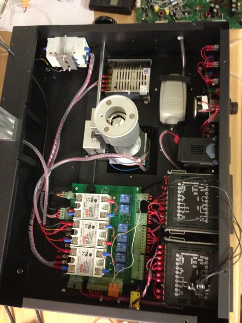

mannaggia a voi, l'ho detto 100 volte :P allora 2 pc410 sono presenti nella stazione, quindi abbiamo 4 TC da montare, 2 per ogni PC410.
Di fabbrica sono :
Controller PC410 n°1= Tc di riferimento hot gun + TC da mettere nel giunto;
Controller PC410 n°2= Tc di riferimento hot gun lower + N/a(semplice filo cortocircuitato).
Basta fare una finestra nella stazione e mettere una tc collegata ai pin del secondo controler ;)
ora la cosa figa sarebbe quella di vedere se è possibile installare 2 interfacce rs232 e vedere 2 grafici, poi sarebbe una cosa veramente ottima che moltissime tazioni invidierebbero.

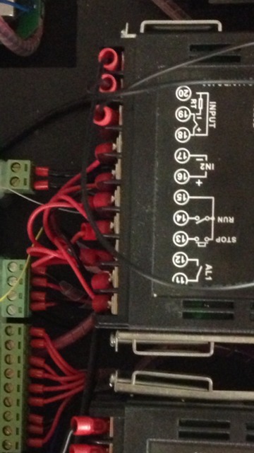

La seconda la colleghi sul secondo controller, se vedi c'è un ponte nelle 2 porte della tc, basta rimuoverlo e inserire i 2 fili per la tcAllegato 10729Allegato 10730
I 2 fili awg 30 giallo bianco per la TC, i 3 connettori girati in alto più a destra (in foto più alti) per la porta

no no non ti prendo in giro, diciamo che ho un solo controller 410, elettricamente dove dovrei collegare le due termocoppie?
[URL=http://imageshack.us/photo/my-images/27/pc410.png/]http://img27.imageshack.us/img27/3689/pc410.png[/URL]
ok, sei un grande.
da datasheet in corrispondenza di in2 , si parla di feedback signal input, oppure remote analog setting, e nulla mi aveva fatto pensare ad una termocoppia aggiuntiva.. ecco perche' da software, varia solo la traccia rossa mentre la verde resta sempre orrizzontale.

visto che abbiamo aperto questa discussione, ne approfitto per mostrarvi i miei upgrade fatti alla stazione, quasi tutti li conoscete :)
Allegato 10740Allegato 10741
Allegato 10742Allegato 10743
