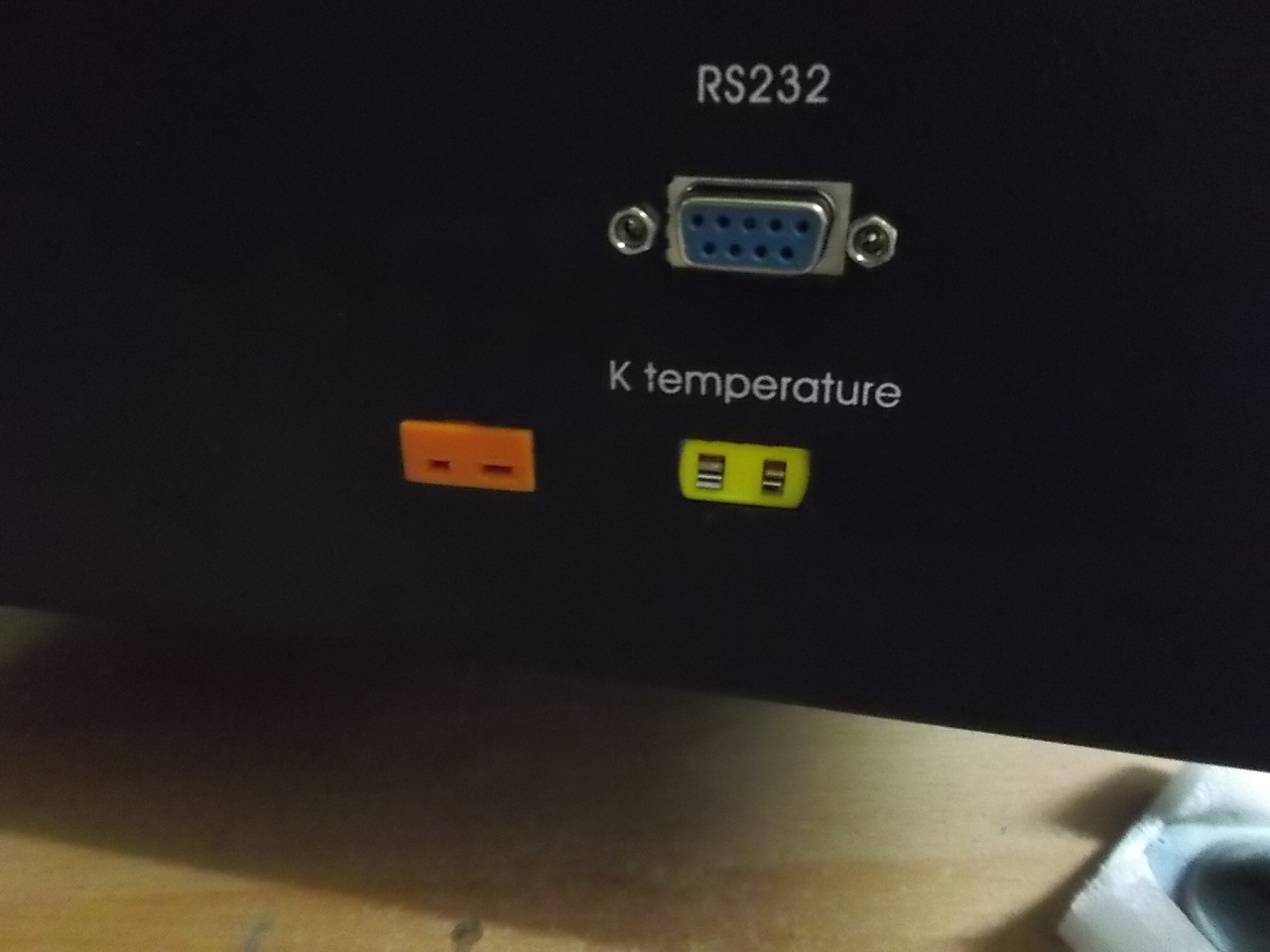

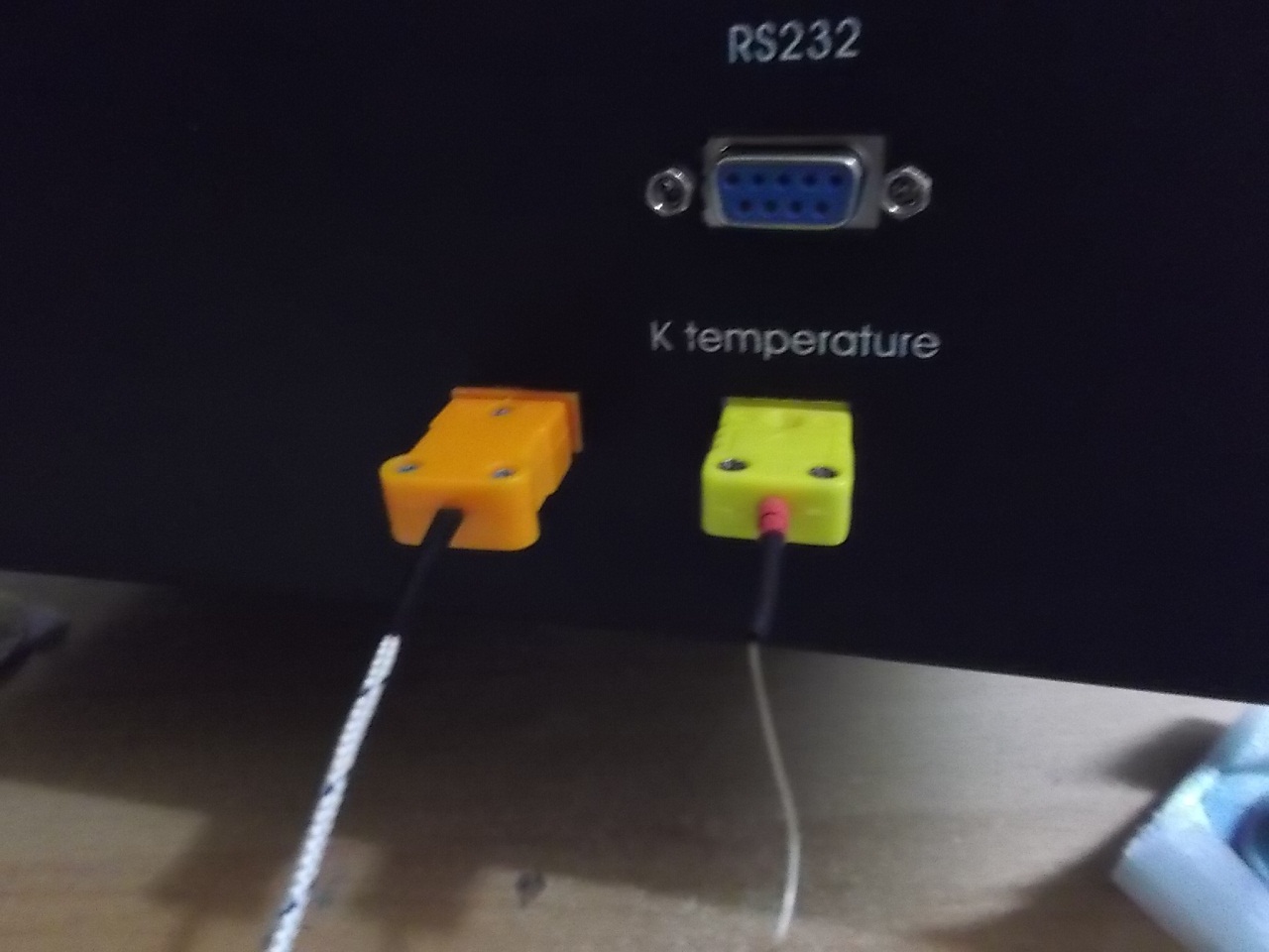

nel mio caso, non sapendo della possibilità della seconda termocoppia, e volendo monitorare cio che succedeva realmente in zona di saldatura, ho escluso la termocoppia del riscaldatore ed al suo posto ne ho collegata un altra però posizionata vicino al chip da saldare, stile jovy per intenderci.
l unica anomalia che ho riscontrato con questa modifica è che ho dovuto cambiare il settaggio del controller, i parametri prop, int e deriv. è probabilmente andrebbero cambiati ulteriormente nel caso in cui la massa delle schede che di solito si rilavorano varia notevolmente l una dall altra..
probabilmente il motivo di quella scelta progettuale è questo, quello di non rendere necessario il settaggio delle costanti del controller al variare della massa della scheda,visto che con il setup originale la zona di rilevazione resta costante, cioè nell elemento riscaldante

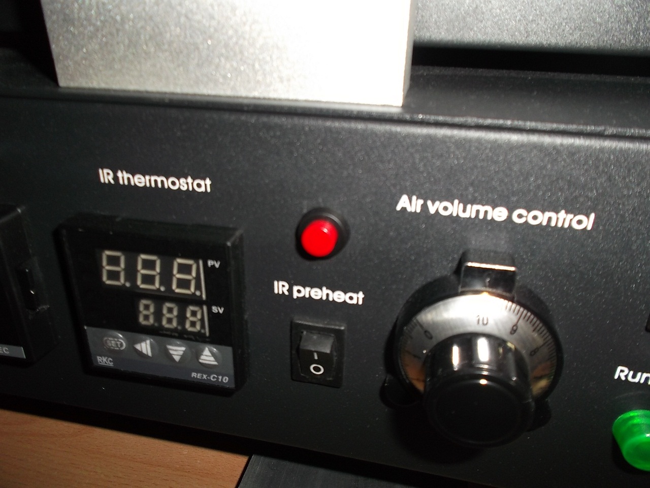

Che sola....e pensare che ho sbattuto la testa per settimane con la mia bauer...poi grazie a liberty siamo riusciti a configurare al meglio il mio pc410...per la cronaca....avevo solo un TC attaccata al controller e una al Rex...ora con la modifica effettuata anche io ho 2 TC sul pc410 una sul Rex ed una esterna...e una figata x i grafici.:)

è un erogazione di calore ben diversa dall'IR, non puoi fare diversamente, devi avere 2 TC. La tc va sotto il BGA, se ne metti una sola, la hot gun sballa troppo. Si stabilizza se la metti come una stazione IR, ma la lettura è sfalsata visto che le molecole di aria calda sbattono sulla tc e quindi non rilevano la reale temperatura della scheda.
Ah ok, io uso una normalissima jovy in manuale... Diciamo che faccio io da controller
