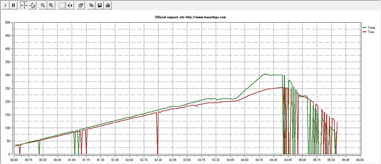

vi comunico che ho riparato la seconda rs232 e che adesso proprio in questo momento sto visualizzando il grafico in corso sul pc. Lunedi andro a comprare un max232, era fuso quello nella zona di ricezione, infatti la macchina rispondeva all'impulso ma non ritornava le informazioni.
ecco l'instabilità del grafico

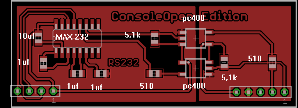

che ne dite se cloniamo meglio questa?
Allegato 10834
Vai!! ;) .

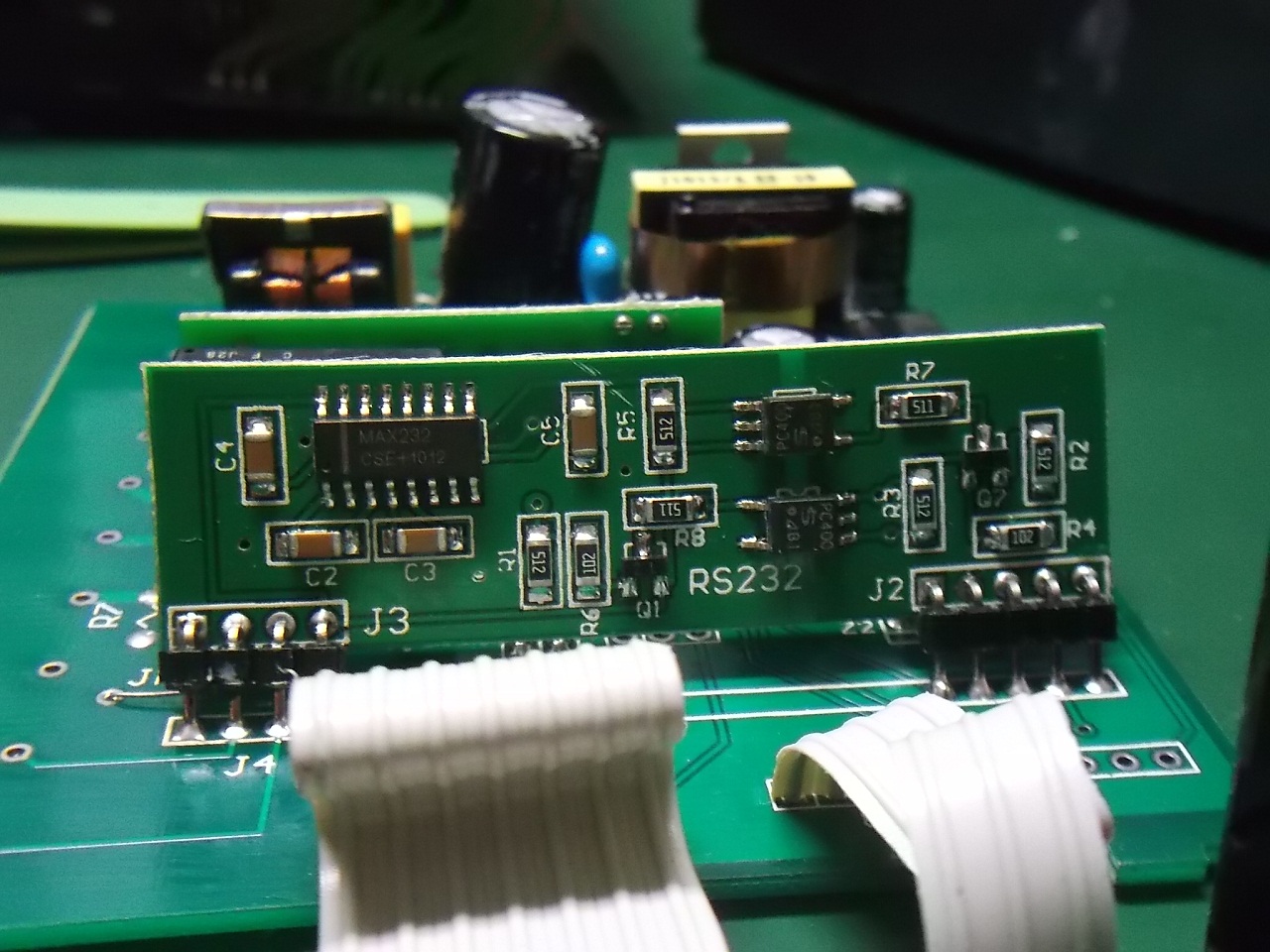

sono tornato dalla discoteca 10 minuti fa, ho messo la lucetta alla splintercell per non svegliare nessuno e ho montato una rs232 con maxTHT, condensatori elettrolitici ecc.. insomma ho costruito la rs232 e ho lasciato invariato lo stadio finale, risultato? va una bomba :D adesso sistemo la schedina e magari le faccio realizzare in produzione industriale :)

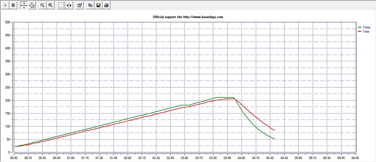

come promesso ecco la stabilità del grafico, notate sfarfalliamenti?! :D
Allegato 10844
adesso si che si ragiona ;)
