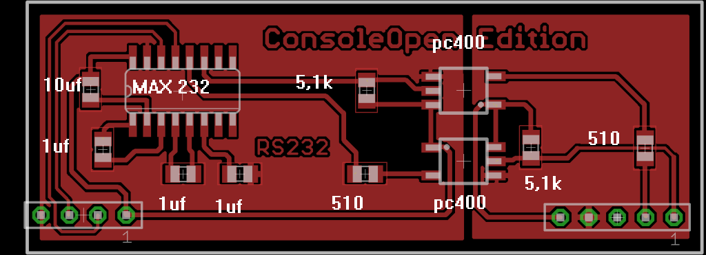

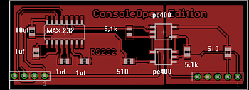

  3. #123
    3,038
    bellini ci penso io! alla fine basta vedere il datasheet del max!
    ecco qui!

  4. #124
    2,911
    Scusa Saso, ma ora come si fa con i componenti? Ci vorrebbe una lista..
    Per i condensatori chi ha un tester smd?
    tranquillo, nel datasheet c'è scritto tutto

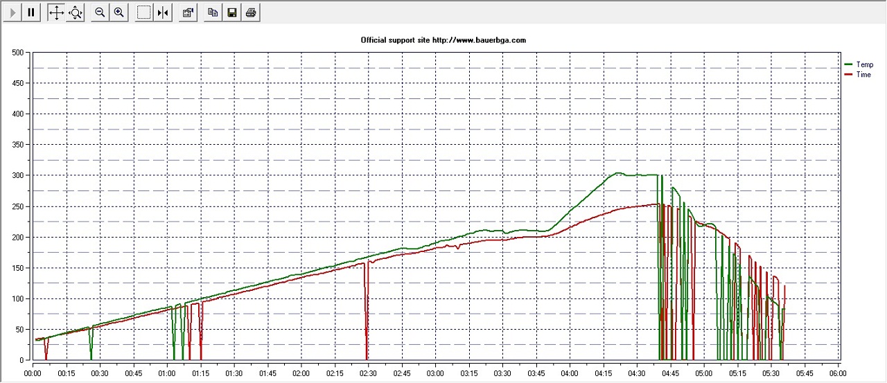

  8. #128
    2,911
    ecco l'instabilità del grafico
    I LOVE CONSOLE OPEN

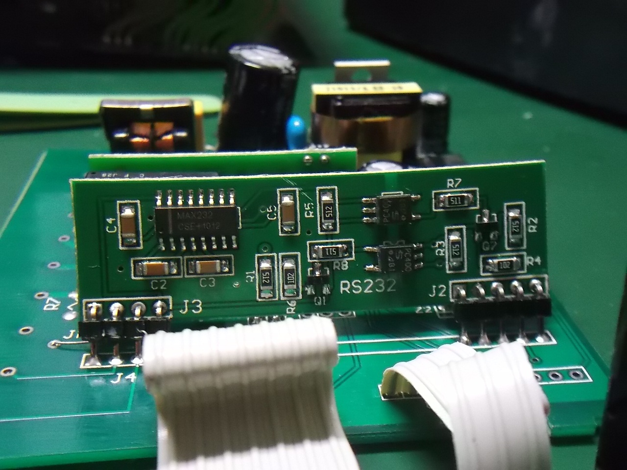

  9. #129
    2,911
    che ne dite se cloniamo meglio questa?
    I LOVE CONSOLE OPEN

  12. #132
    2,911
    sono tornato dalla discoteca 10 minuti fa, ho messo la lucetta alla splintercell per non svegliare nessuno e ho montato una rs232 con maxTHT, condensatori elettrolitici ecc.. insomma ho costruito la rs232 e ho lasciato invariato lo stadio finale, risultato? va una bomba adesso sistemo la schedina e magari le faccio realizzare in produzione industriale
    domani vi posto il grafico, scusate per l'ora tarda....
    pocoyo2 and -Criscros- like this.
    I LOVE CONSOLE OPEN

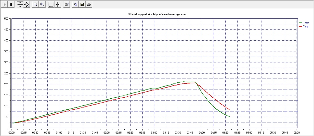

  19. #139
    2,911
    come promesso ecco la stabilità del grafico, notate sfarfalliamenti?!
    adesso si che si ragiona
    I LOVE CONSOLE OPEN
