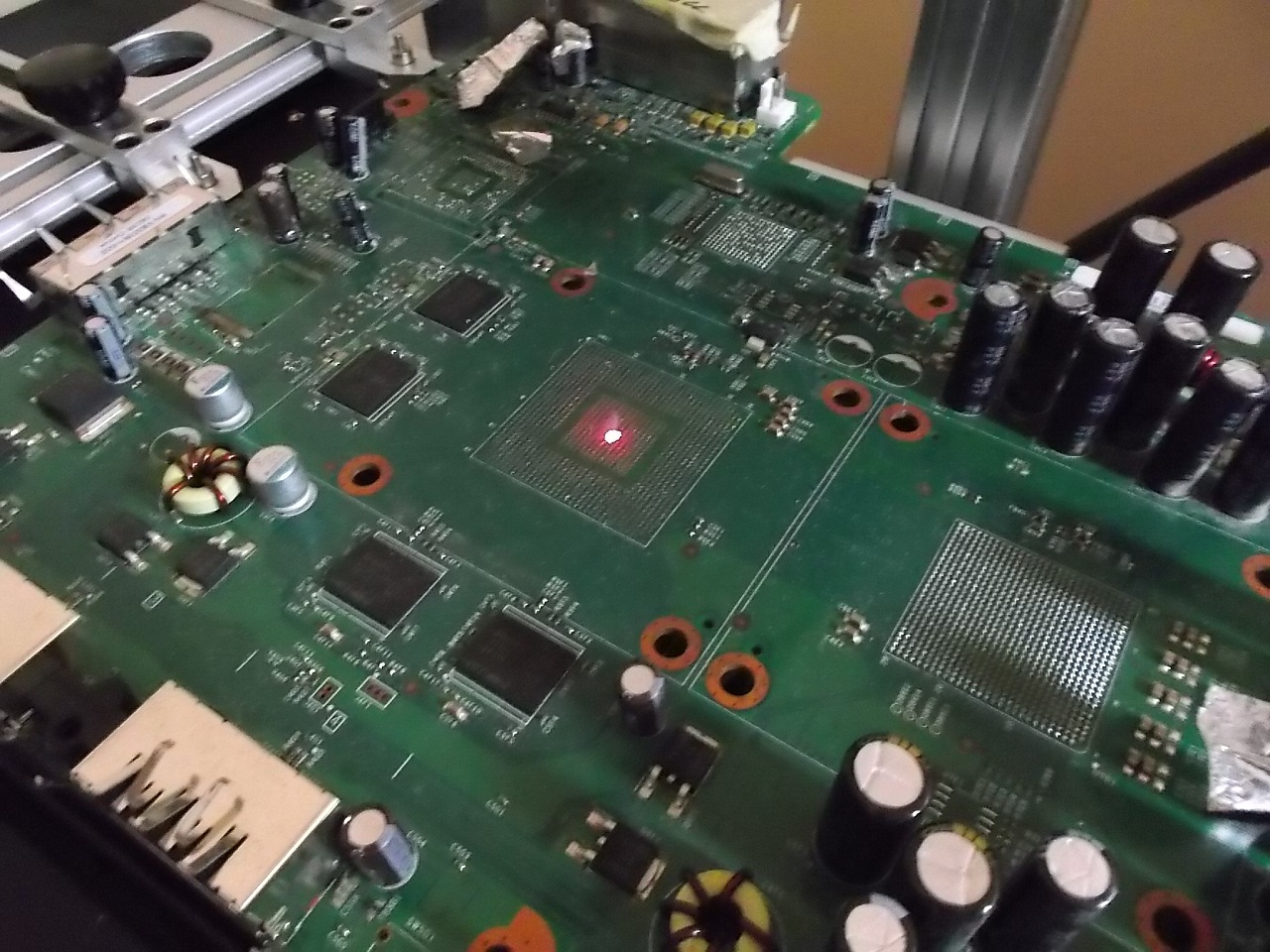

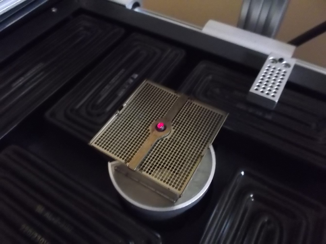

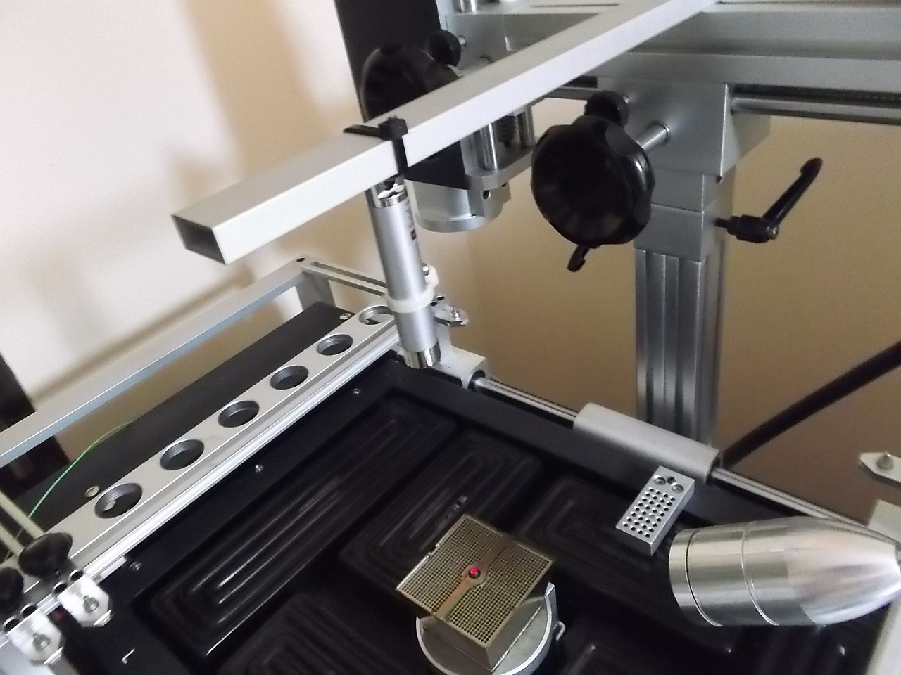

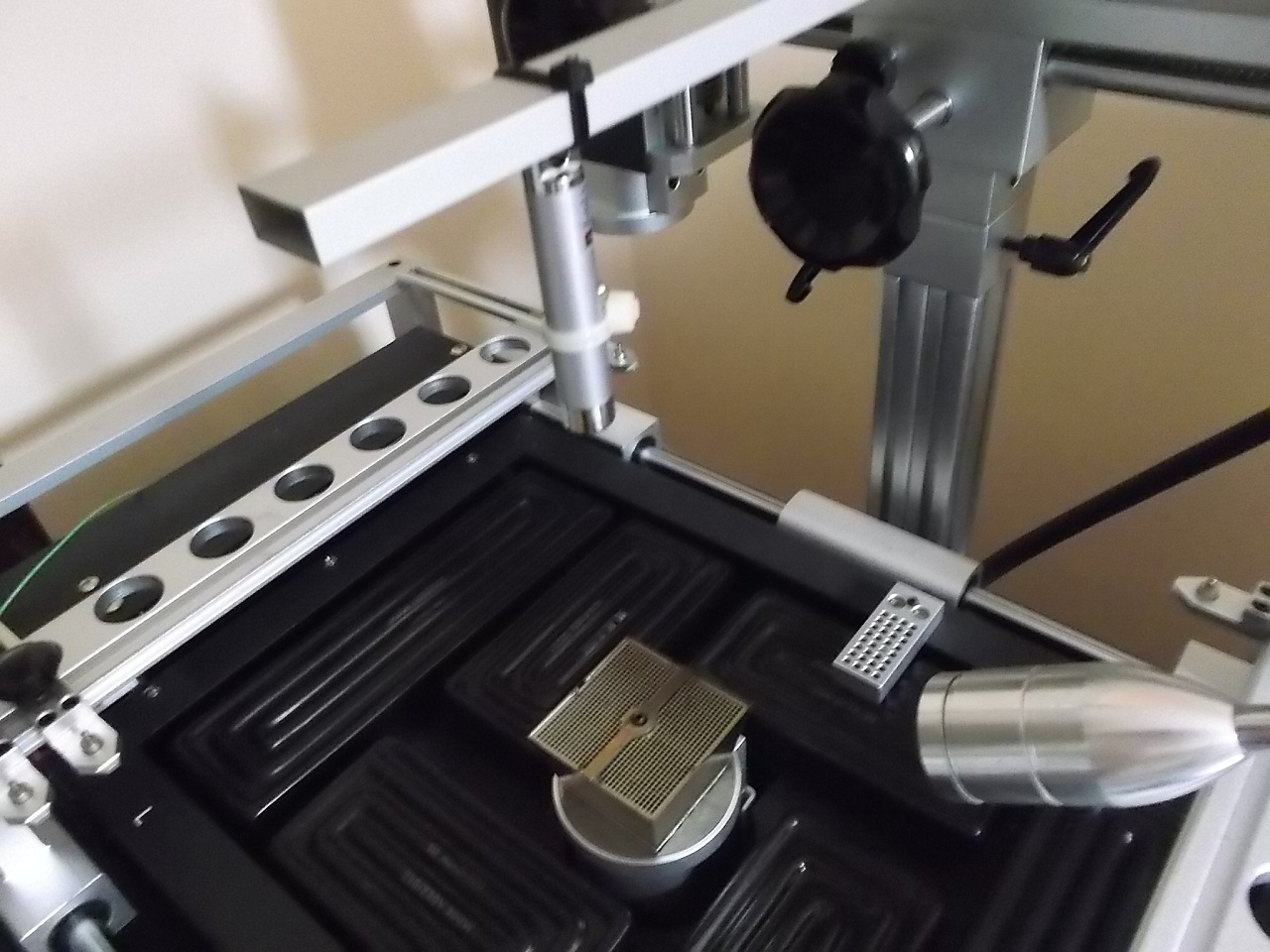

  10. #250
    2,910
    ecco finalmente il puntatore laser!!
    Modifiche varie Honton ht-r392-dscf1753.jpgModifiche varie Honton ht-r392-dscf1754.jpgModifiche varie Honton ht-r392-dscf1755.jpgModifiche varie Honton ht-r392-dscf1756.jpg
    adesso 2 secondi e posiziono le mobo. C'è una fascetta per tenere premuto il laser, basta ruotarla per accenderlo
    chojin and -Criscros- like this.
    I LOVE CONSOLE OPEN

  12. #252
    Mar 2013
    390
    Attila si può sapere la marca o dove l'hai presa? mi piacerebbe metterla sulla Honton così come sono messe sulla Bauer
  13. #253
    2,910
    Il mio si aggancia meglio.
    Nome: images.jpg
Visite: 211
Dimensione: 5.0 KB
    Foto simile non uguale a quello che ho io.
    io ho pagato 3 euro, tu?
    I LOVE CONSOLE OPEN
  14. #254
    Nov 2012
    Giugliano in Campania
    663
    La marca non la ricordo (sicuro è cinese) appena vado a casa vedo sullo scatolo cmq l'ho pagato 5 o 7 euro 3 anni fà al mercato delle pulci dalle mie parti, si tratta di un puntatore laser per pistola/fucile da softair (si monta su una guida sotto la canna della pistola o al lato del fucile sempre su una guida e completamente regolabile tramite le tre viti per tararlo) l'avevo preso per la mia taurus a CO2 e poi mai utilizzato, completamente in alluminio anodizzato nero interruttore compreso.
  15. #255
    2,910
    io lo volevo mettere ma quello che avevo provato aveva il punto troppo grosso, quasto invece che ho adesso è sottilissimo, quindi sono contento
