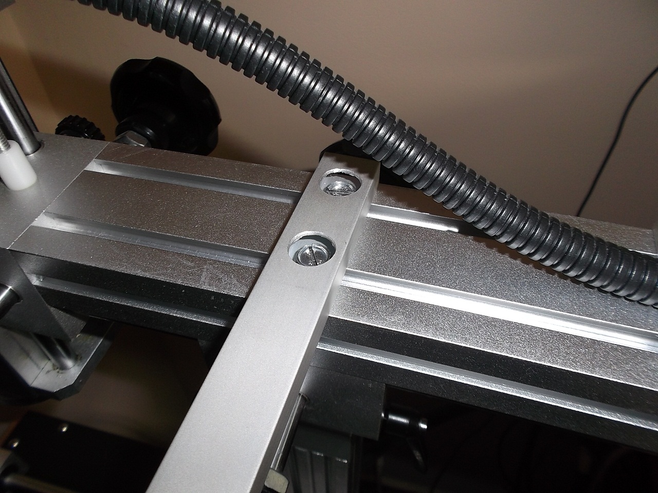

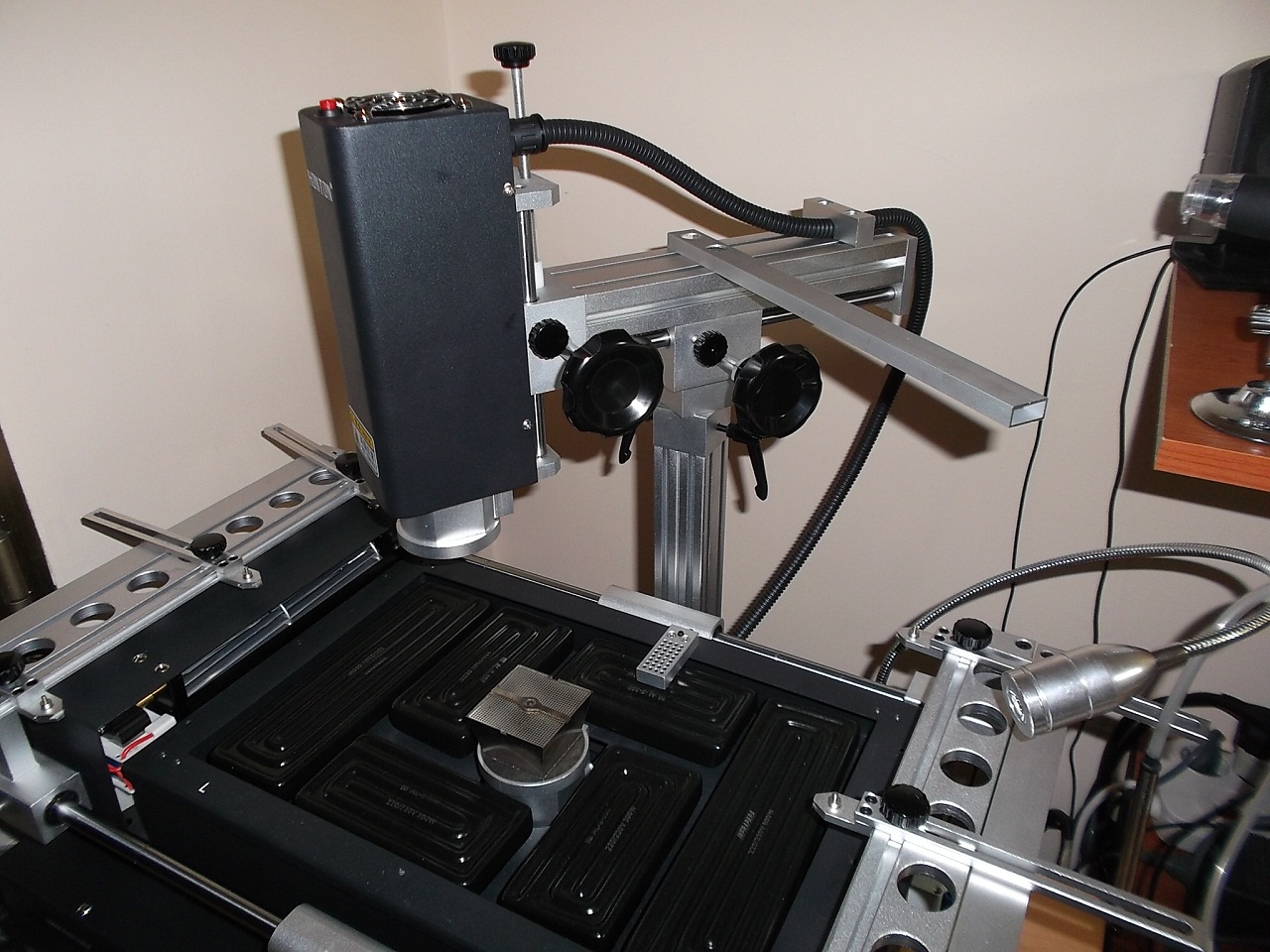

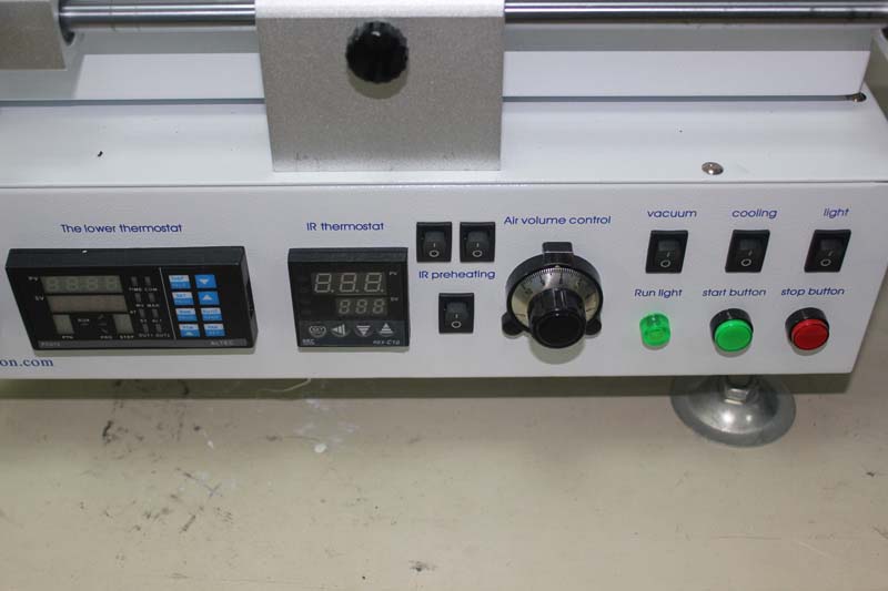

    ecco un piccolo upgrade alla mia honton
    è un sistema di puntamento a laser per centrare perfettamente e in maniera superveloce il bga e quindi anche la scheda. Basta seguire il punto rosso e centrarlo al BGA ed il gioco è fatto. Sembra quasi quasi fatto di fabbrica. Deve ovviamente arrivare il laser
    Allegato 11087Allegato 11088Allegato 11089
    X djsaso
    Dopo il laser...

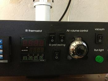

    Prossima modifica sposta gli interuttori dei plate L & R da laterali a frontali

  13. #233
    2,910
    Citazione Originariamente Scritto da skizzo76 Visualizza Messaggio
    X djsaso
    Dopo il laser...
Nome: interruttori_plate_mod.jpg
Visualizzazioni: 135
Dimensione: 51.3 KB
    se gli interruttori non c'erano, poteva essere una buona idea, ma ci sono già quindi dovrei spostare tutto di fronte, questo è un problema per il pannello perchè ci sarebbero poi dei fili che intralciano l'apertura, il corpo del preheater è separato da 2 lamiere, quindi non lo posso fare, o meglio, se lo faccio è parecchio scomodo. Cmq grazie del consiglio, si potrebbe adottare su altre stazioni. Poi se ci pensi, di fronta io ho l'interruttore dell ON off ventola quindi non posso mettere li gli interruttori, non ho lo spazio per mettere + nulla

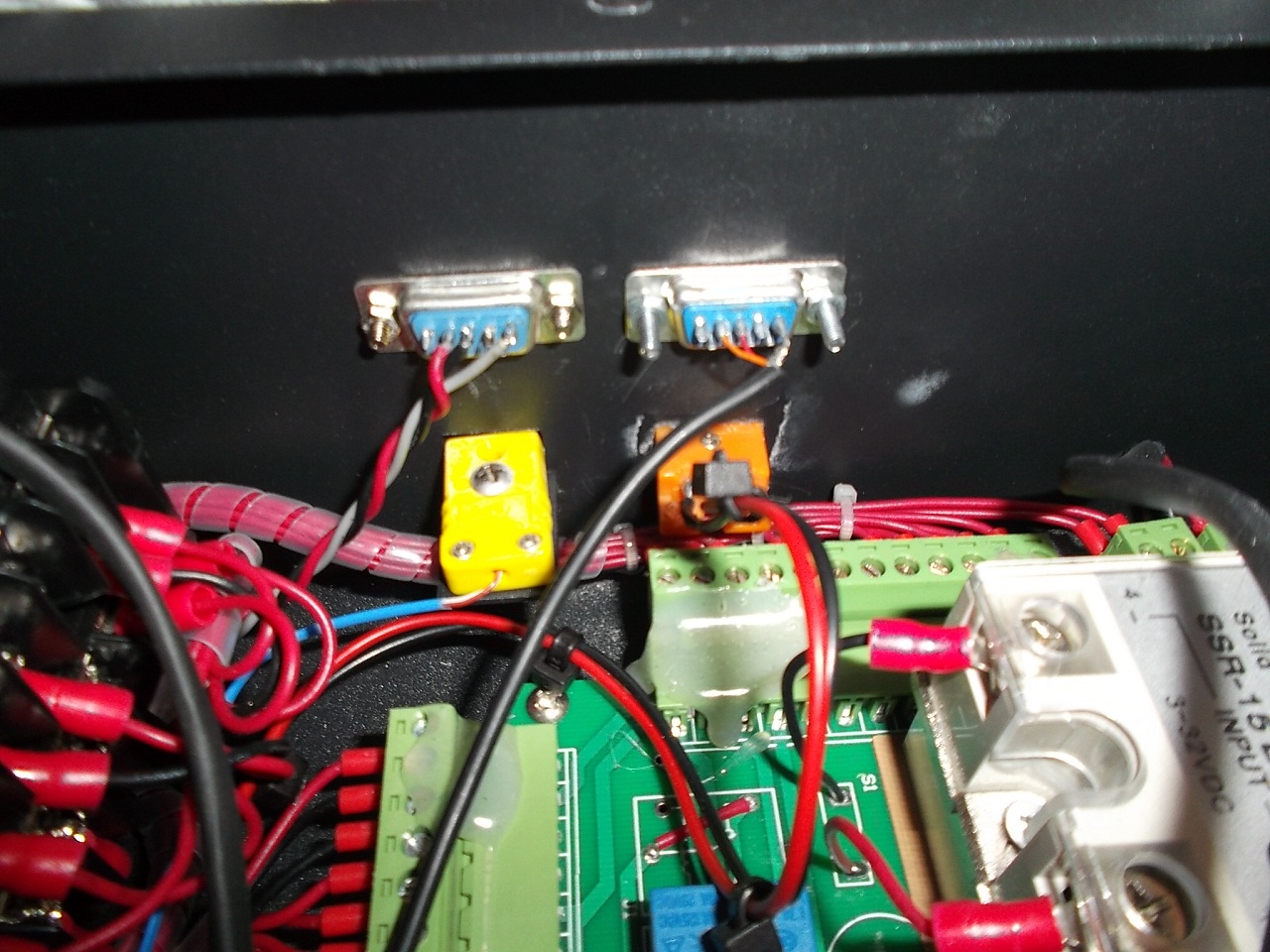

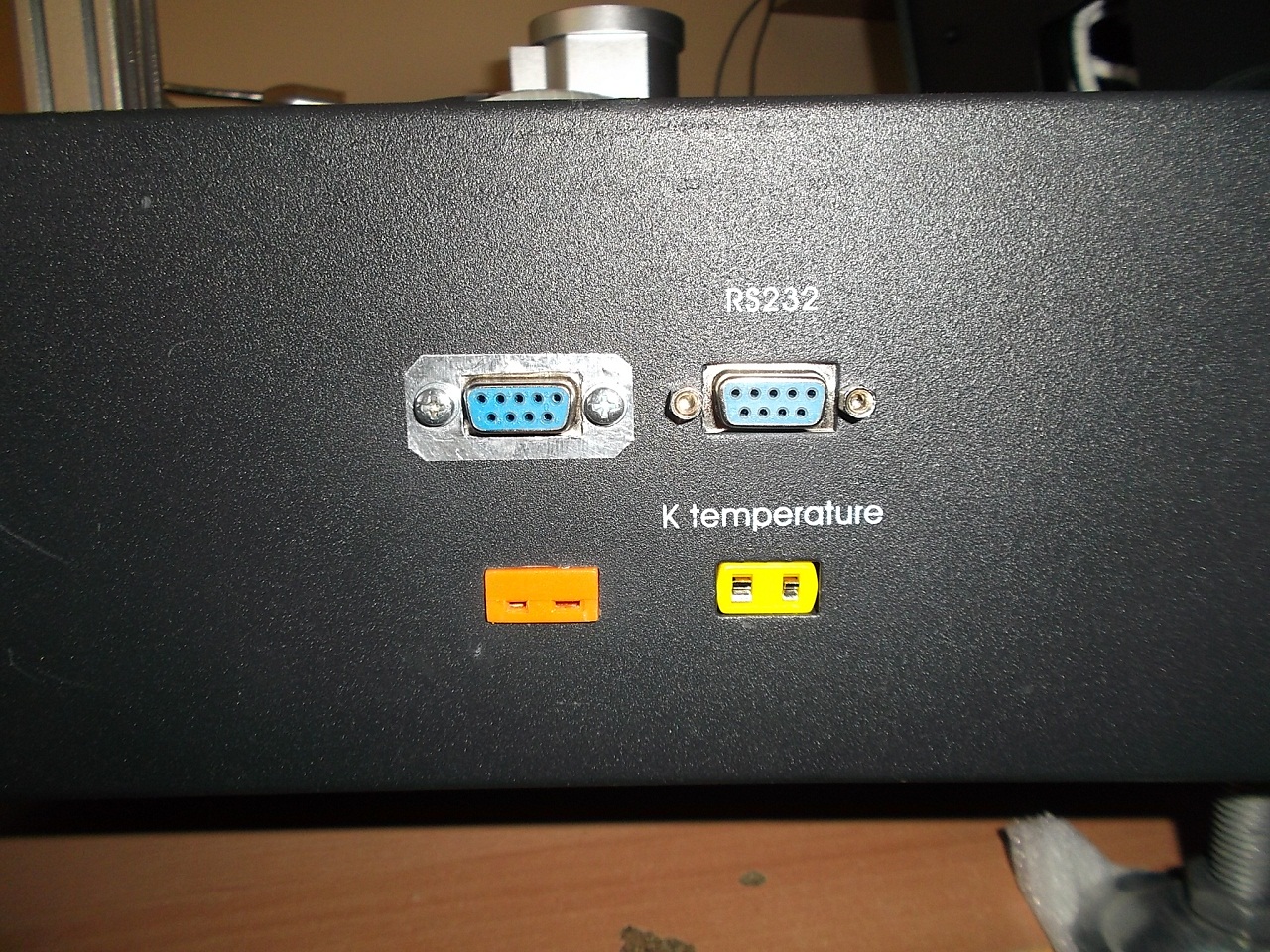

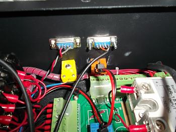

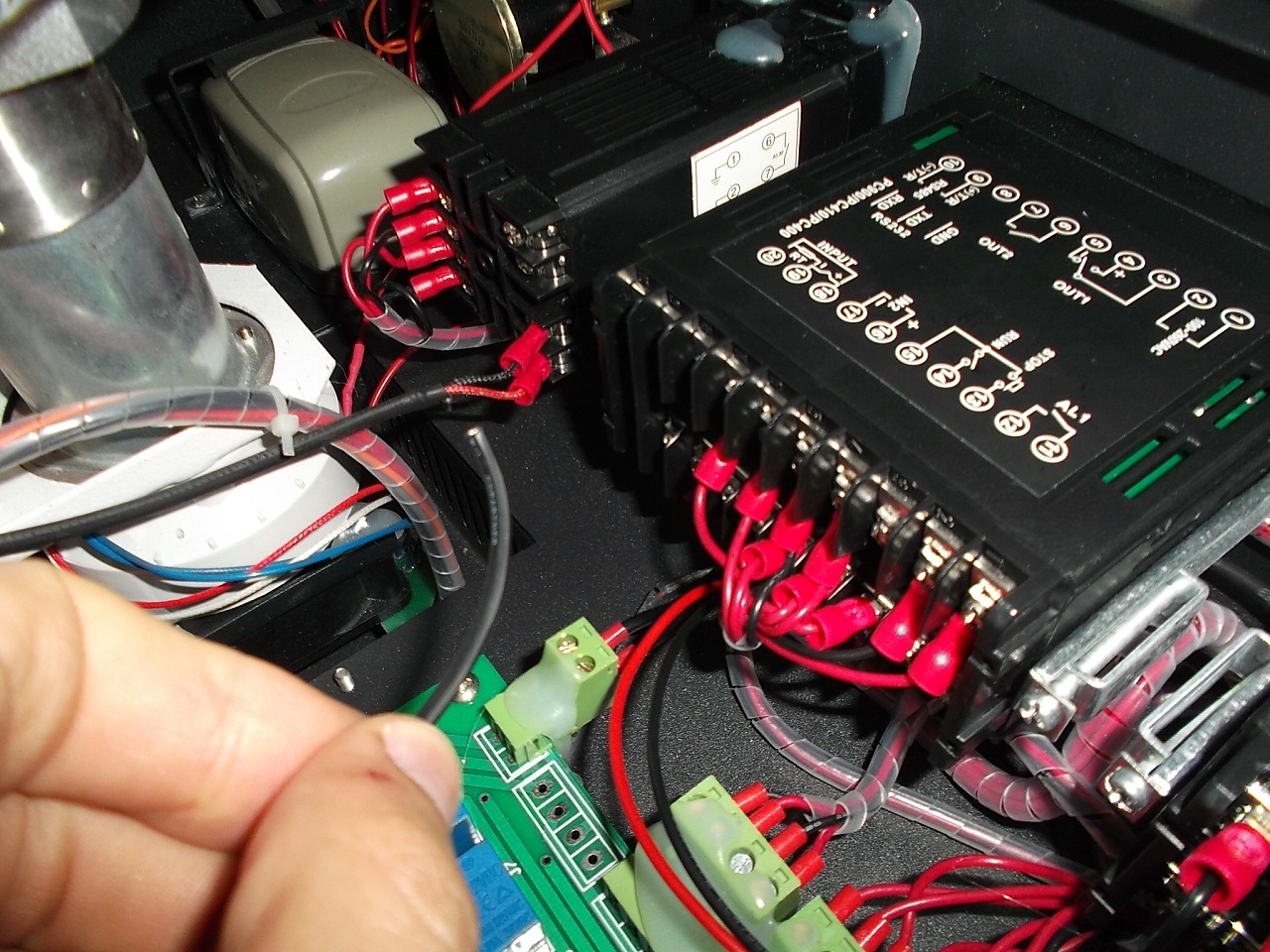

    ultime novità
    ho montato la rs232 doppia e il doppio connettore, adesso via alle prove!
    Modifiche varie Honton ht-r392-dscf1581.jpgModifiche varie Honton ht-r392-dscf1582.jpgModifiche varie Honton ht-r392-dscf1583.jpg

  17. #237
    Salerno

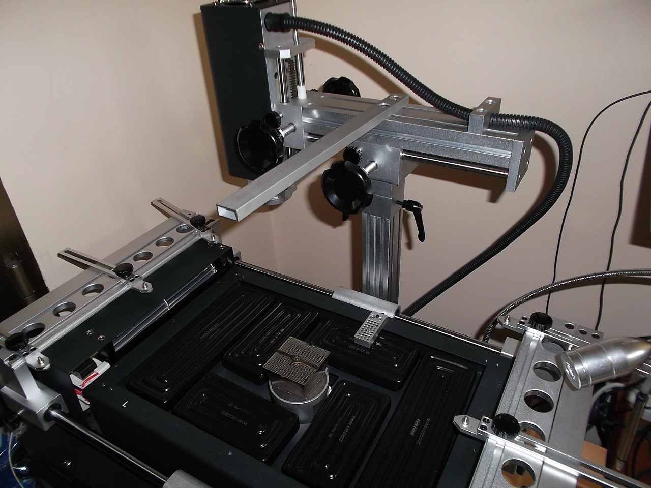

    1,434
    SicurO...comunque per il fatto del laser ti potevi ispirare alla mia bauer ....in pratica il puntatore e installato sotto il braccio della hot gun...senza staffa...più pratico no.?... Senza nulla togliere alla tua iniziativa...
    djsaso likes this.
  18. #238
    2,910
    hai una foto? posso semrpe svitare il braccio se la tua soluzion è migliore non ho fatto ne buchi e ne nulla.
    I LOVE CONSOLE OPEN
  19. #239
    Salerno
    1,434
    Te la faccio lunedì e te la mando....ti piacerà sicuro ripeto e molto più pratica e puoi usarla sia quando monti la hot gun sia quando monti il Plate superiore...in pratica e installata sotto il braccio fisso dove si mette la hot / ir....comunque in rete ho visto che avevano fatto un upgrade del genere proprio ad una honton e l idea mi è molto piaciuta piacerà anche a te quando la vedi
    djsaso likes this.
