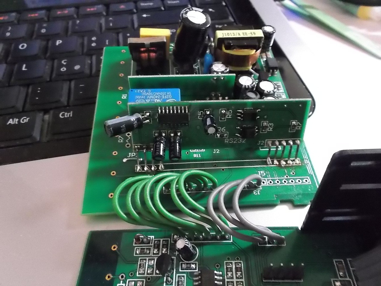

    ok, adesso stabilissimo, ho montato degli elettrolitici

    dove hai collegato quegli elettrolitici, a cosa servono?
  9. #149
    337
    mi piace il discorso, spiegami con quale logica hai aggiunto quegli elettrolitici

    2,910
    Citazione Originariamente Scritto da luca70 Visualizza Messaggio
    ho visto adesso la domanda, scusami, ho sostituito semplicemente i condesatori smd, con delgli elettrolitici, e tutto si è stabilizzato

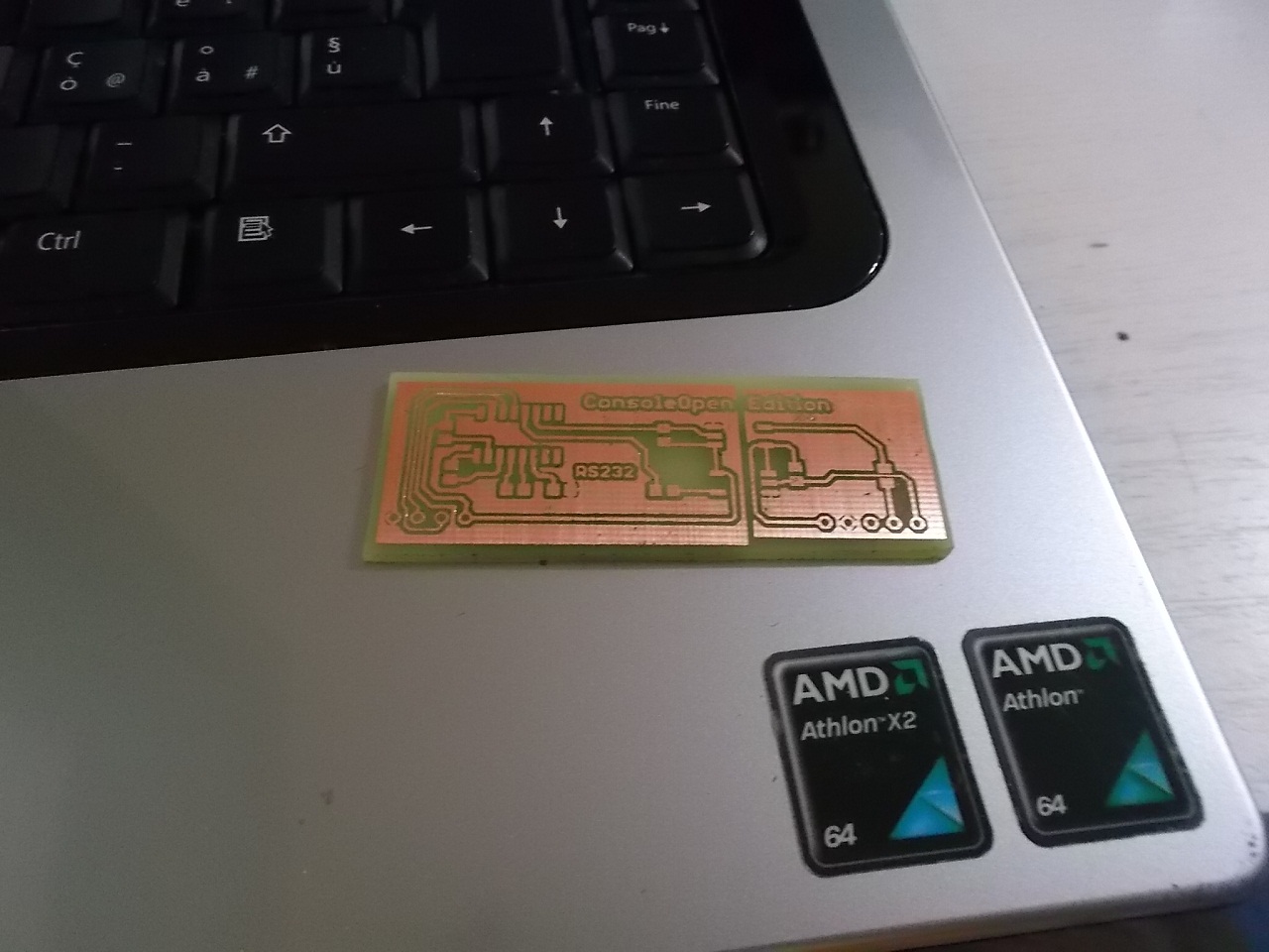

    questa è la pcb
    ho dovuto buttare il lavoro 2 volte, alle terza botta è venuto molto bene, adesso aspetto che arrivino tutti i componenti e poi si testa la pcb

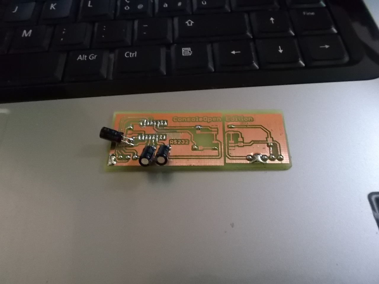

    altri piccoli aggiornamenti sull mio accrocchio

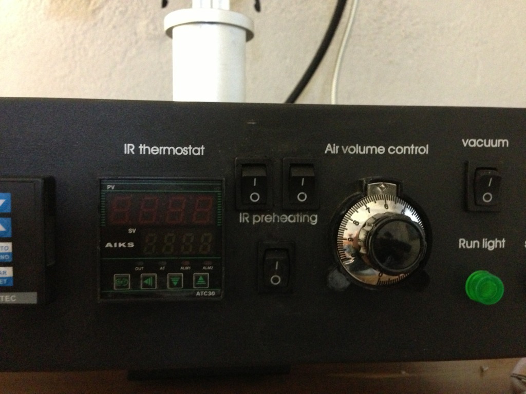

    Pure io ho messo i pulsanti, sarà na cazzata ma è comodissimo, diventa super silenziosa nel settaggio del profilo e mentre il pre scalda ora puoi spegnere quella maledetta ventola che raffredda Modifiche varie Honton ht-r392-imageuploadedbytapatalk1367947825.355819.jpg

    2,910
    Pure io ho messo i pulsanti, sarà na cazzata ma è comodissimo, diventa super silenziosa nel settaggio del profilo e mentre il pre scalda ora puoi spegnere quella maledetta ventola che raffredda Clicca l'immagine per ingrandirla.
Nome: ImageUploadedByTapatalk1367947825.355819.jpg
Visualizzazioni: 212
Dimensione: 147.3 KB
    che controller strano che hai....lo vendono separato?
