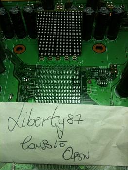

    LECCE
    Grazie a SPYRO per il SB :-)
    Allegato 11843
    Allegato 11844
    Purtroppo anche dopo averlo sostituito....solita solfa....scalda come un pazzo e la console freeza....
    Inviato da Lo Scumm BAR
    io te l'ho lasciata cosi per evitare di fare danni mi dispiace che non sia andato a buon fine ..

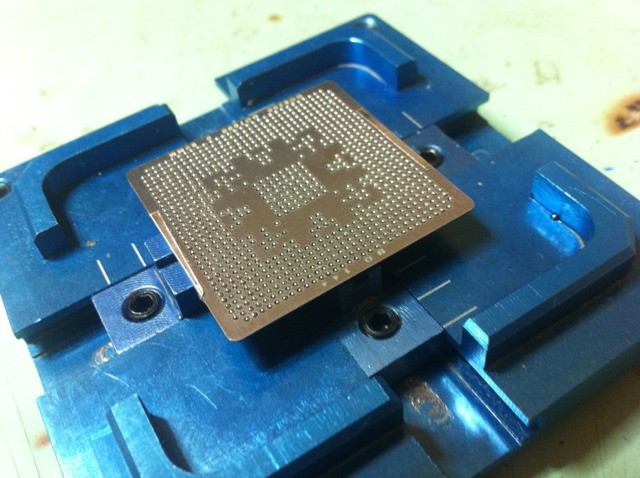

  3. #423
    435

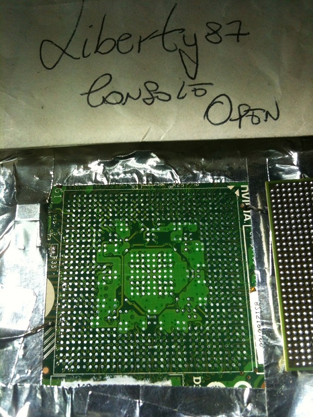

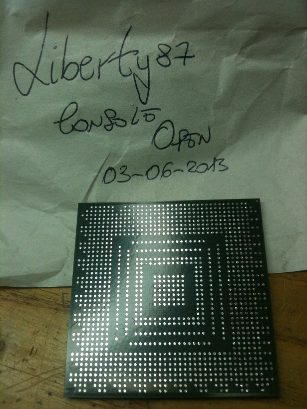

    ragazzi ecco alcuni lavoretti spero vi piacciano
    Fateci vedere i vostri lavori di rework!-img_0961.jpgFateci vedere i vostri lavori di rework!-img_0970.jpgFateci vedere i vostri lavori di rework!-img_0971.jpgFateci vedere i vostri lavori di rework!-img_1032.jpgFateci vedere i vostri lavori di rework!-img_1033.jpgFateci vedere i vostri lavori di rework!-img_1034.jpg

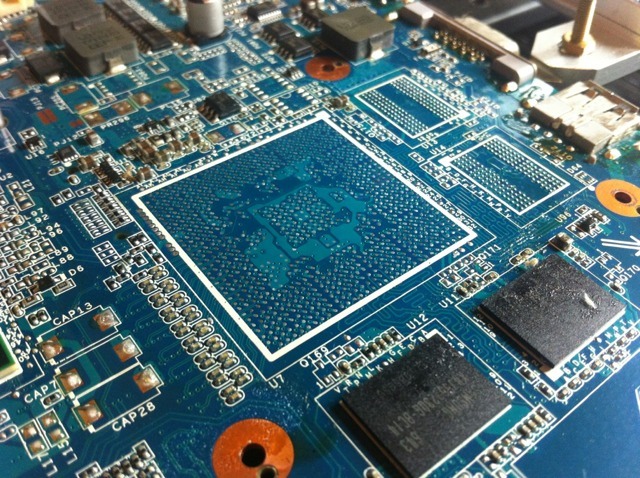

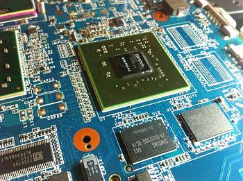

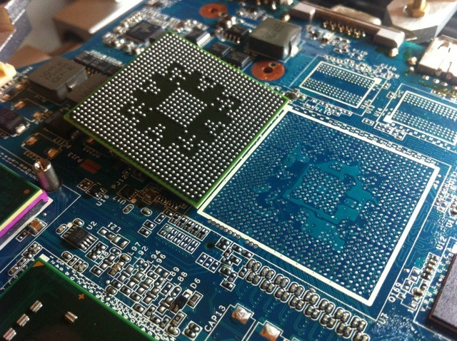

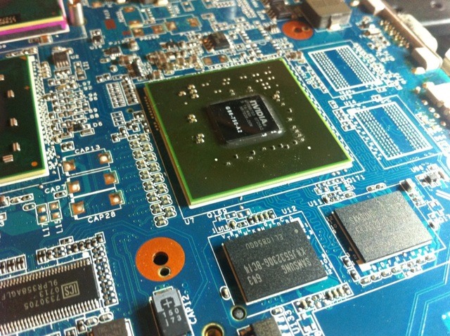

    Reball SONY VAIO
    Fateci vedere i vostri lavori di rework!-imageuploadedbytapatalk1374015811.235303.jpg
    Fateci vedere i vostri lavori di rework!-imageuploadedbytapatalk1374015843.937836.jpg
    Fateci vedere i vostri lavori di rework!-imageuploadedbytapatalk1374015860.135153.jpg
    Fateci vedere i vostri lavori di rework!-imageuploadedbytapatalk1374015872.914154.jpg

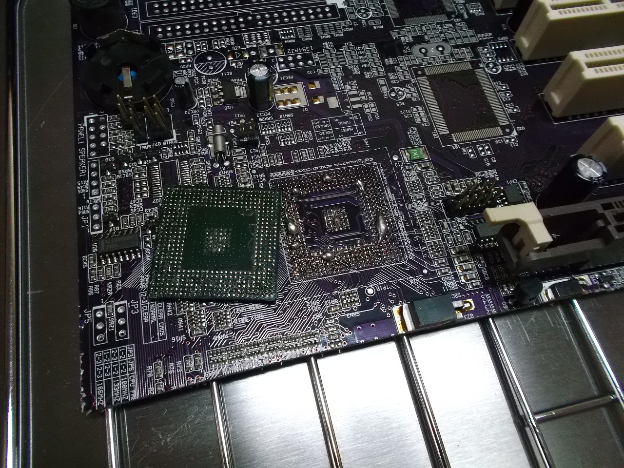

    2,910

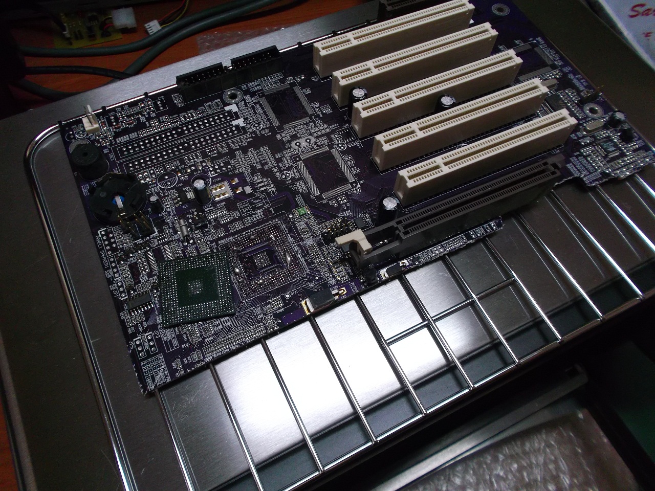

    ecco alcuni test dal laboratorio di djsaso.
    Ingredienti:
    mobo pc atx.
    Come procedere?
    prendere una scheda madre atx e segatela in 2. Adesso prendere una parte della scheda e inseritela in un fornetto al quarzo. Posizionate una sonda nel giunto del bga e accendete il forno.
    Tempi:
    150°C in 1:43
    175°C in 2:07
    225°C in 3:14
    235°C in 3:30
    Fateci vedere i vostri lavori di rework!-dscf1914.jpgFateci vedere i vostri lavori di rework!-dscf1915.jpg
    I LOVE CONSOLE OPEN
  6. #426
    435
    Ingredienti:
    mobo pc atx.
    Come procedere?

    sasuzzo ma questi esperimenti a che servono XD?

    Citazione Originariamente Scritto da liberty87 Visualizza Messaggio
    per ammazzare il tempo , e poi anche perchè voglio fare qualche prova con plate VS quarzo

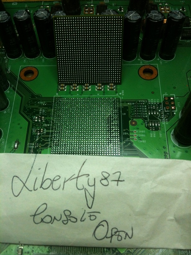

    xbox360 slim dopo reballata ram e xgpu di nuovo e82 presa xcpu da ziopippo trapiantata e reball success dopo un po di sbattimento con la nand alla fine ho vinto io :

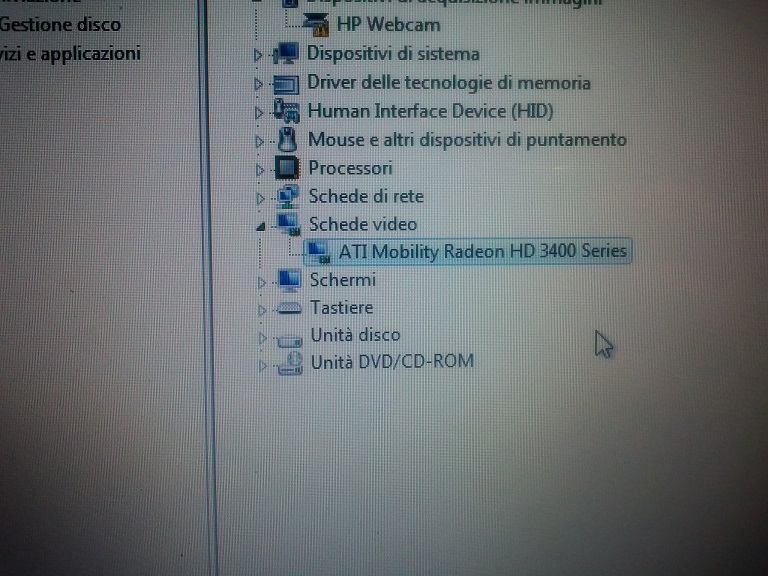

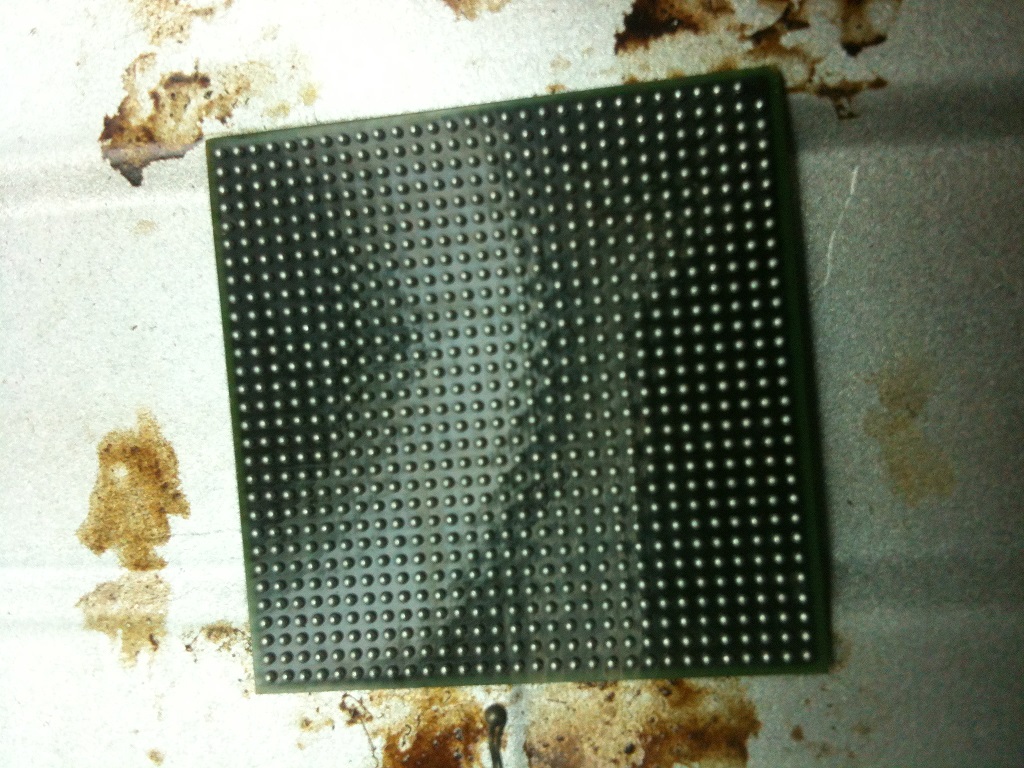

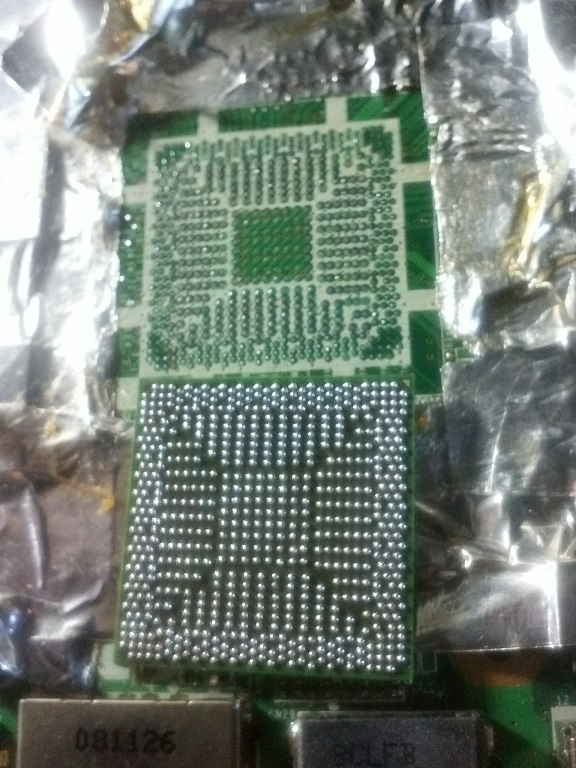

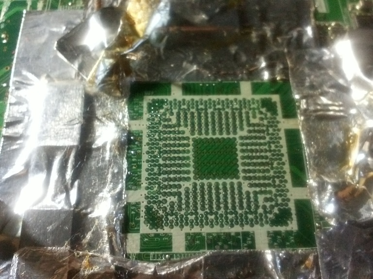

    hp Dv5. soliti sintomi (si accende ma schermo nero e led attivi) reballing gpu Ati a mano (sigh non avevo lo stencil..è già la seconda volta! XD)
    Fateci vedere i vostri lavori di rework!-cam00781.jpgFateci vedere i vostri lavori di rework!-cam00782.jpgFateci vedere i vostri lavori di rework!-cam00783.jpgFateci vedere i vostri lavori di rework!-cam00784.jpg
