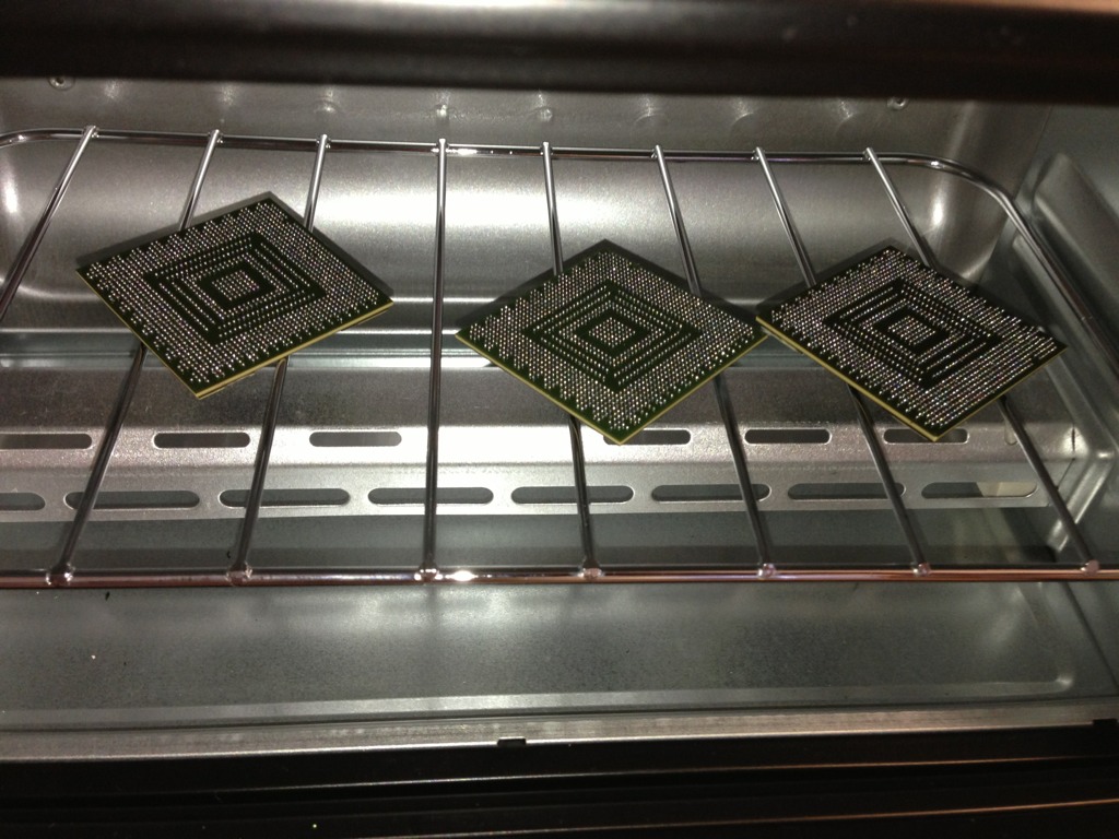

    Triple reball su fornetto

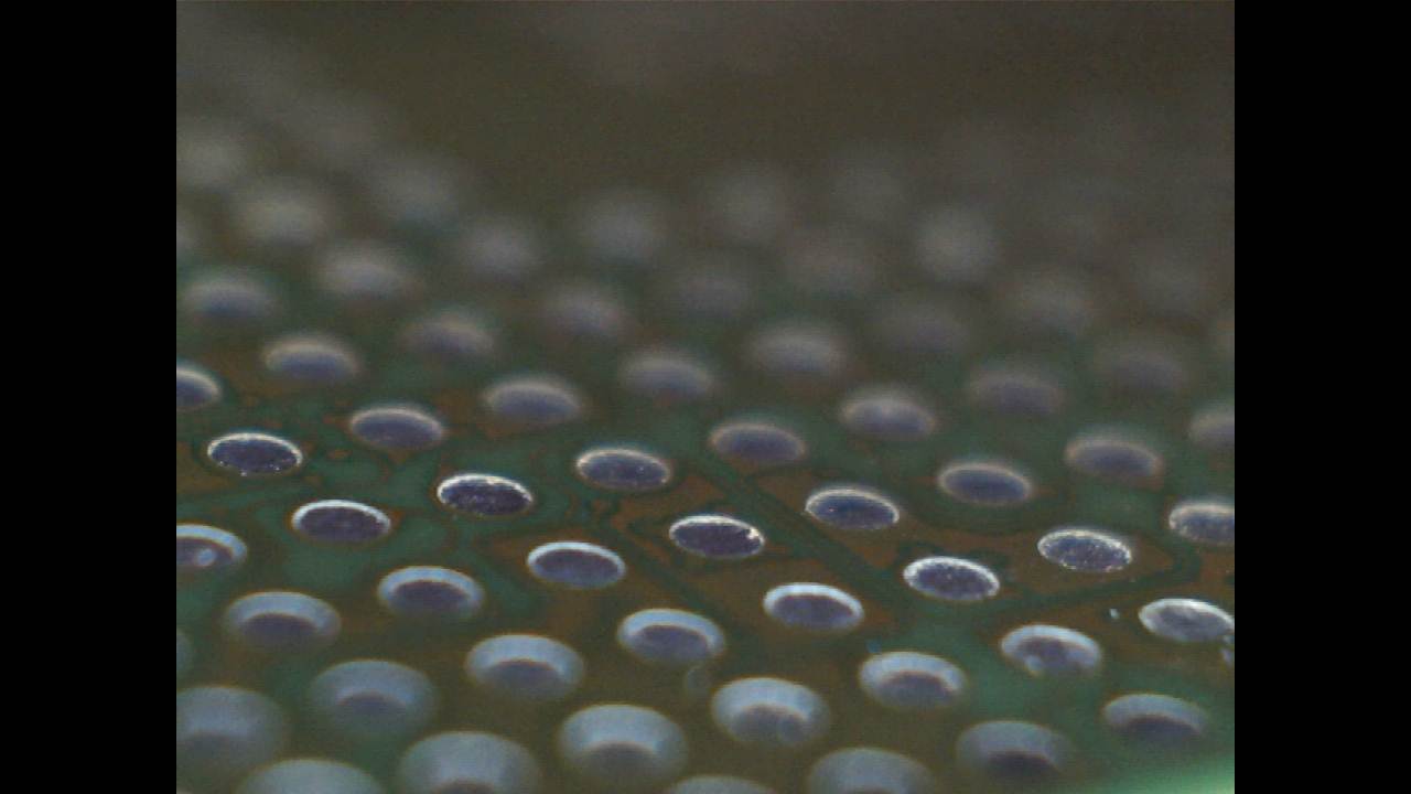

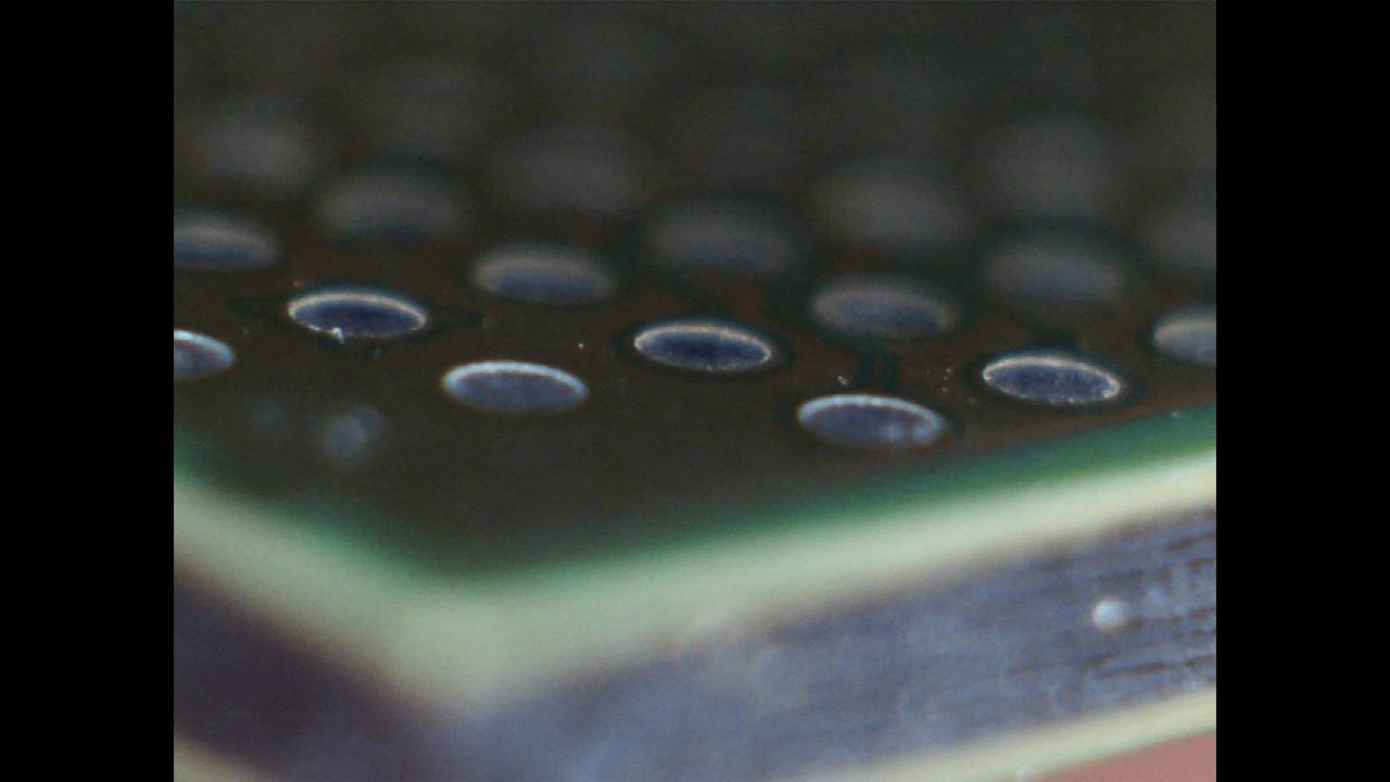

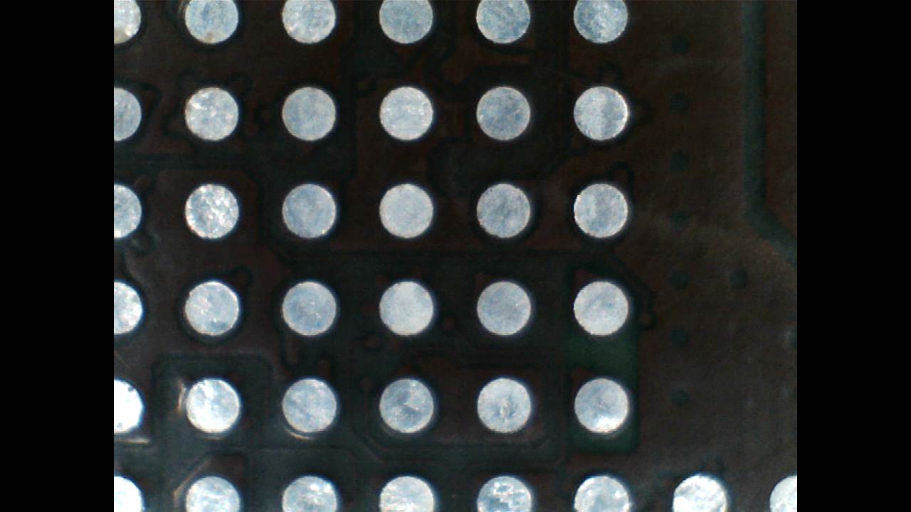

    ecco una piccola ripresa con la nuova tecnica penso di essere arrivato alla perfezione con la mia strumentazione, meglio di cosi non riesco a fare XD

    saso come ti vengono cosė puliti i pad??
  12. #352
    Localitā
    2,911
    Citazione Originariamente Scritto da fulmicotone1 Visualizza Messaggio
    la veritā č che sono troppo bravo :P ahahah
    scherzi apparte basta preriscaldare il BGA cosi da sopra eroghi poco e non rischi che si dissipi calore da nessuna parte. Puoi portare il bga anche a 90-100°C e inizi a pulire. Ho fatto delle prove anche con un flussante da 2 euro e le piazzole vengono lo stesso pulitissime, come se non c'č piombo.
    Che sei troppo bravo non avevo dubbi, hai il reworking che ti scorre nelle vene
    ma hai usato la trecciola o il silicone??

    io non guardo la bellezza ma il risultato e per ora non me ne sta rientrando neanche uno .
    e be anche io guardo il risultato, mica uso il micro per vedere se sono belle, lo uso solo perchč a occhio nudo non puoi vedere precisamente se i pad sono puliti bene ecc...
    ho usato una gootwick + un RMA 223 + il BGA preriscaldato a 100°C. In pochi secondi č stato pulito e non sono stati fatti ne graffi ne danni. Attualmente č la migliore soluzione che ho trovato, perchč il piombo č completamente aspirato(ovviamente una microscopica parte c'č sempre e non si puō togliere) poi l'aspetto principale č che le piazzole non sono opachč o scottate, ma sono pulitissime e lesfere saldano molto bene nella fase di reball del BGA. Se si prova a tirare la sfera se ne viene con il pad, quindi il legame c'č.
