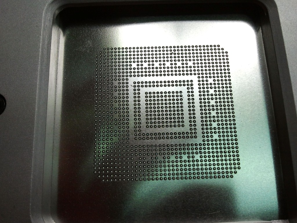

    Cioè io mi rompo i maroni se quando alzo lo stencil ci rimangono attaccate tipo 5/6 palline....e mi tocca metterle a mano...è tu hai fatto tutto ciò....Enrico .....male male male......altri 2 reballing così...è ti metti occhiali a culo di bottiglia!!!!... Cartellino giallo....la prossima volta compra il kit di stencil da 300pz....così la vista la tieni cara cara....comunque ottimo lavoro...

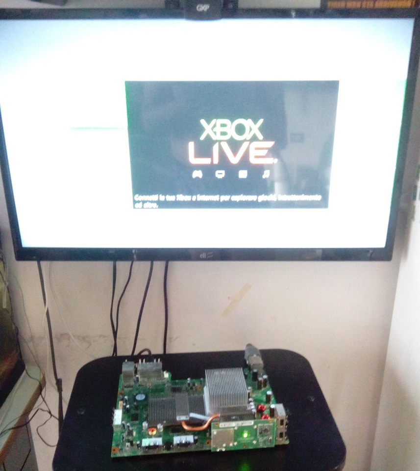

    hp Dv5. soliti sintomi (si accende ma schermo nero e led attivi) reballing gpu Ati a mano (sigh non avevo lo stencil..è già la seconda volta! XD)
    Allegato 12471Allegato 12472Allegato 12473Allegato 12474
    ottimo lavoro zio, aggiungo che dopo aver ripallinato ha fatto un triplo salto mortale dalla felicità!

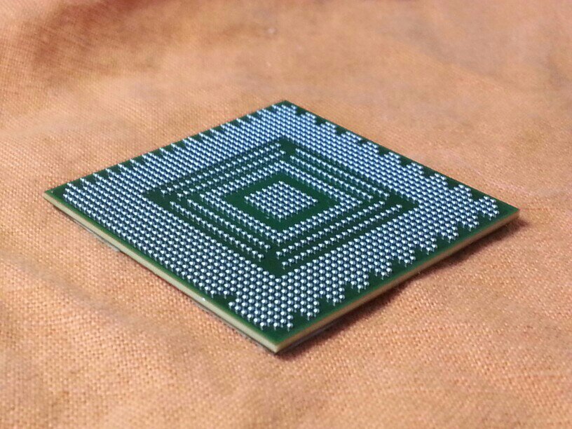

    sony vaio difetto :
    reball succes :

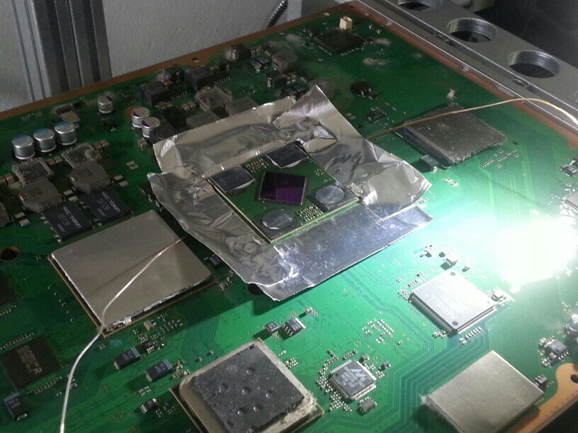

    O tó!! Anche con le termocoppie che vanno per i cazzi sua....

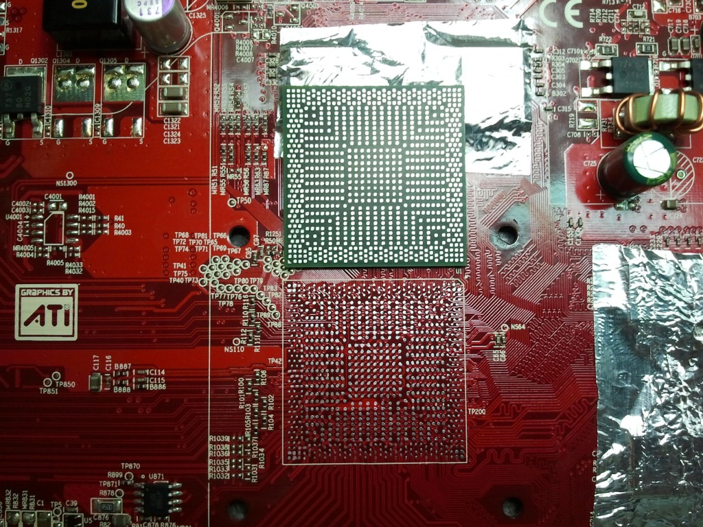

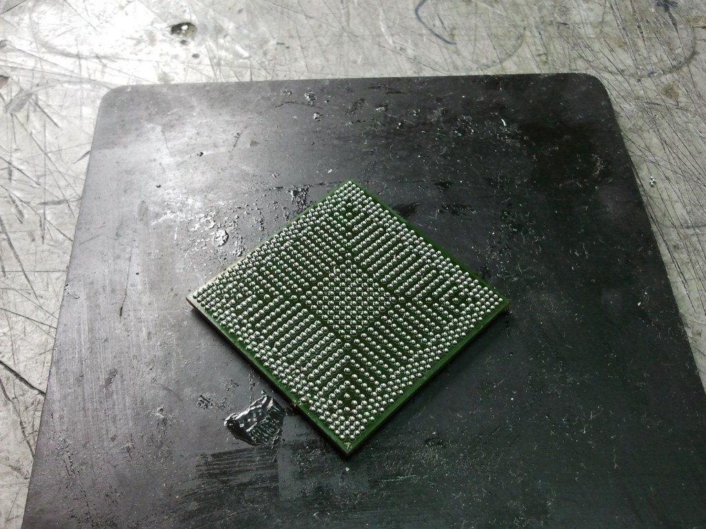

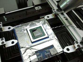

    Skeda video ATI del pc di Ciariello Jr....no video
    Fateci vedere i vostri lavori di rework!-0907_1.jpgFateci vedere i vostri lavori di rework!-2013-09-07-15.38.37-medium-.jpgFateci vedere i vostri lavori di rework!-2013-09-07-16.15.45-medium-.jpgFateci vedere i vostri lavori di rework!-2013-09-07-16.16.03-medium-.jpg

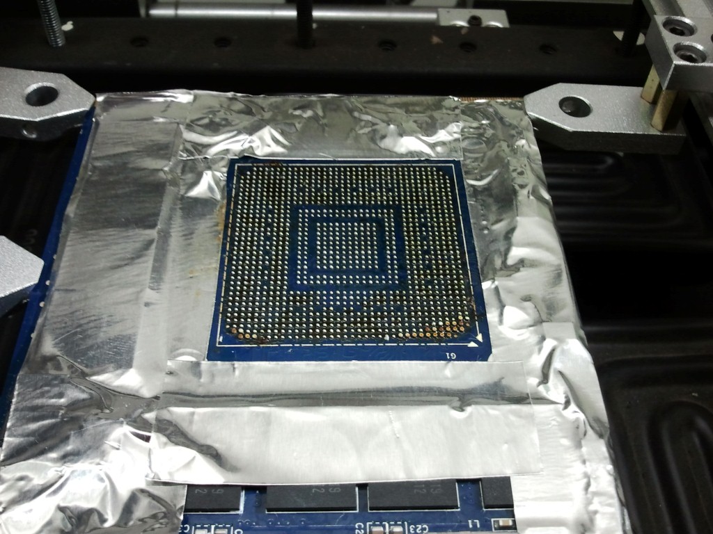

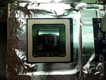

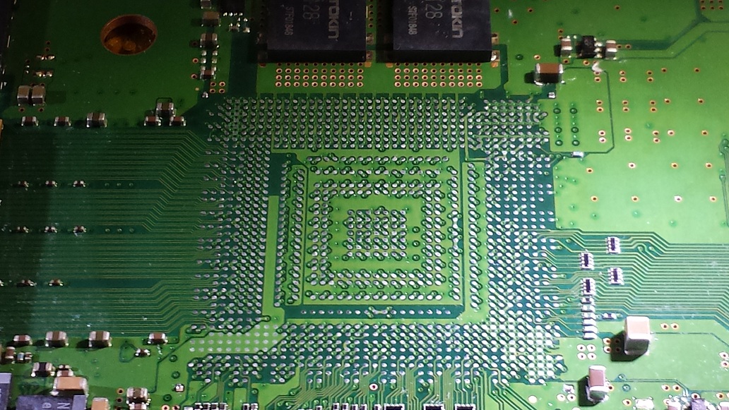

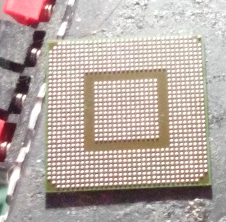

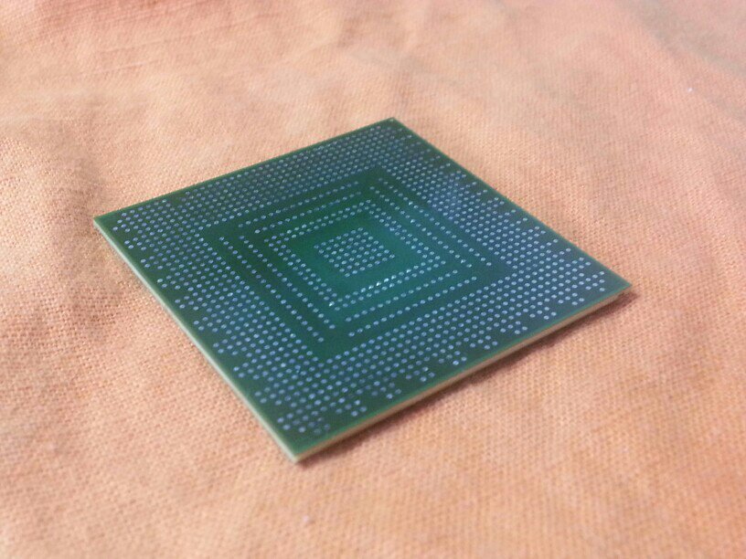

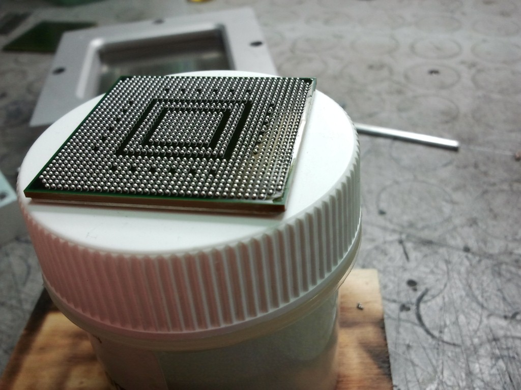

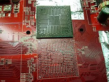

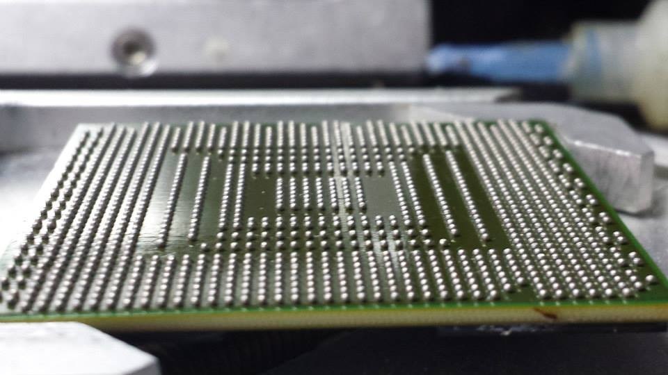

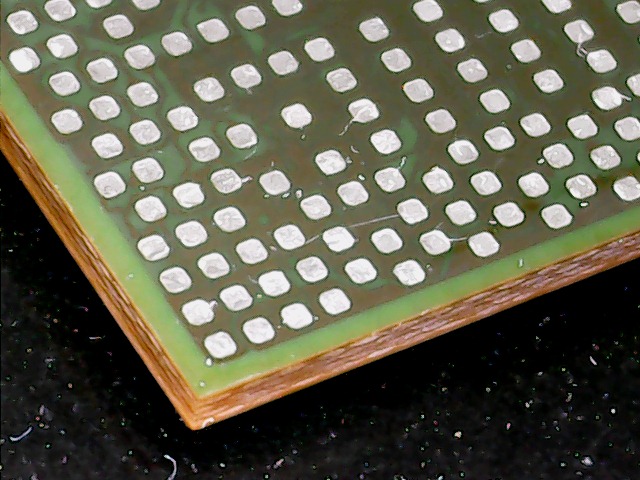

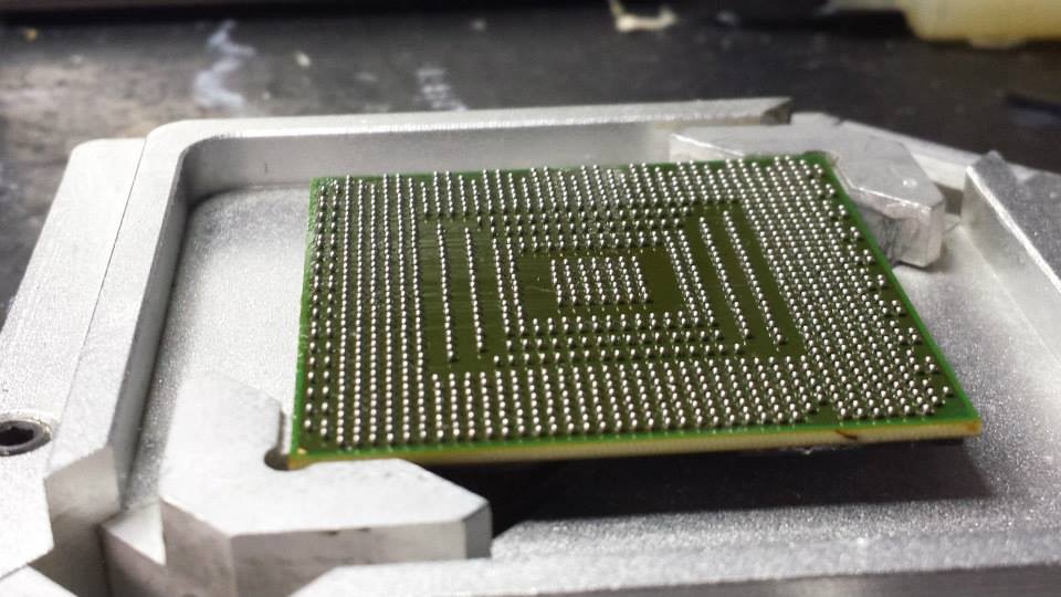

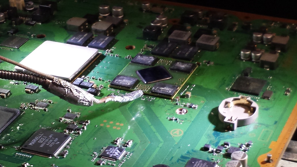

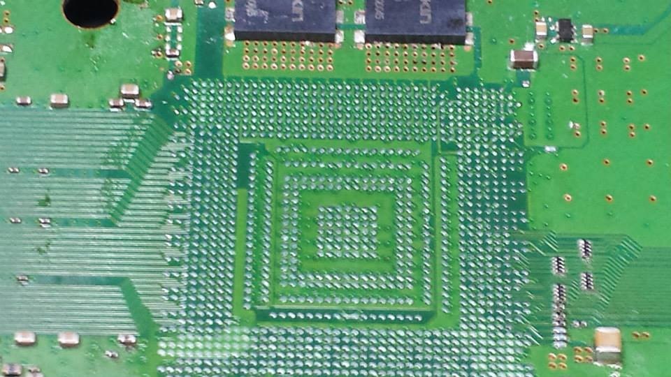

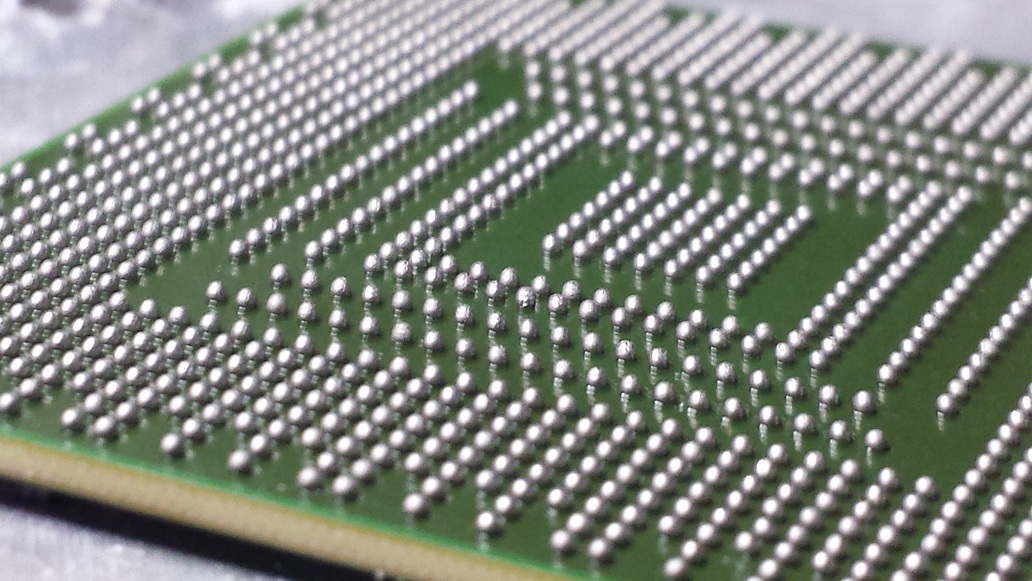

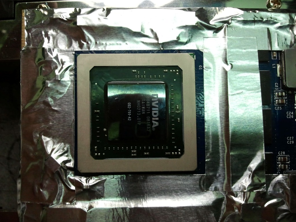

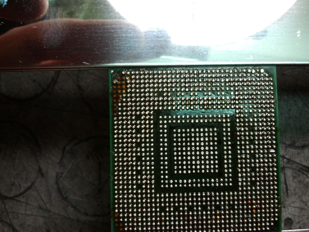

    Scheda Video Nvidia GeForce8800 GTS (Mac) molto maltrattata da 3 precedenti tentativi di Reflow (l'ultimo FALLITO) ....speriamo di averla riportata alla vita e di essere riusciti a compiere questo miracolo....
    Fateci vedere i vostri lavori di rework!-2-mb-medium-.jpg - qui si notano i segni del flux "cristallizzato" !
    Fateci vedere i vostri lavori di rework!-3-chip_desold-medium-.jpg - qui si capisce ancora meglio il martirio della povera GeForce...
    Fateci vedere i vostri lavori di rework!-4-chip-pul-medium-.jpg - dopo la "cura"....

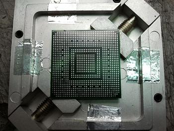

    Fateci vedere i vostri lavori di rework!-5-jig-medium-.jpg - gli restituiamo le "palle" ! ! !
    Fateci vedere i vostri lavori di rework!-6-chip-reballato-medium-.jpg - che sfoggia qua in tutta la loro lucentezza...
    La cosa frustrante è non averla potuta provare ...ma sono fiducioso e vi aggiornerò....

  12. #452
    Ciariello, scuna una domanda/ curiosita'
    Perche ' la carta argentata sui lati del jig per impallinare?
    C'e' un motivo specifico ?
    Inviato dalla mia grattuggia a manovella
  13. #453
    295
    bella osservazione....
    il fatto è che questa Jig non si chiudeva perfettamente ,avendo uno scarto di qualche decimo di mm che ,anche se sembra trascurabile, non mi permetteva di centrare perfettamente e stabilmente le piazzole del bga.
    Con questo piccolo "spessore" distribuito sui 4 lati adesso chiude perfettamente.

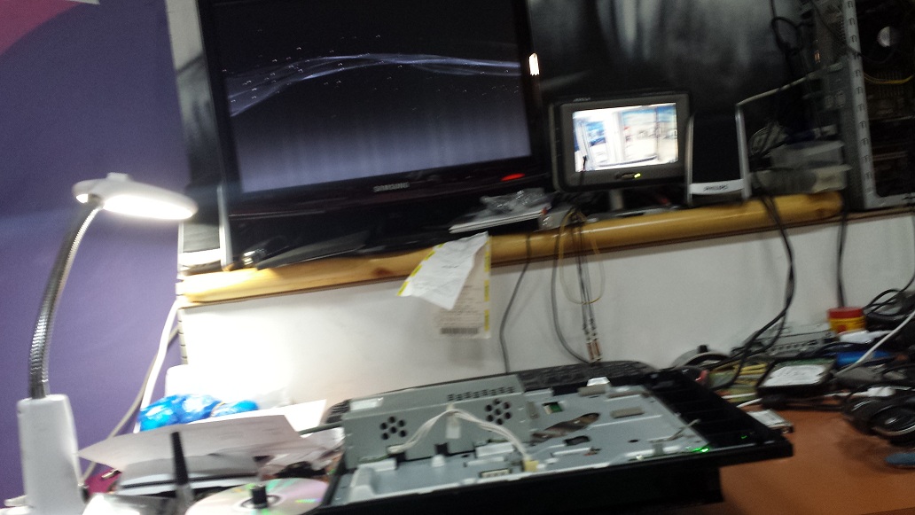

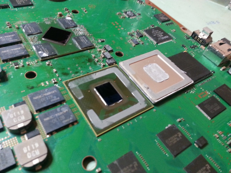

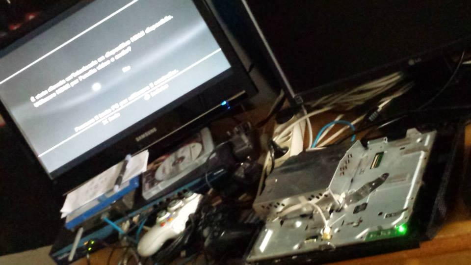

    storiella oggi mi arriva la gpu della ps3 slim dalla cina (ormai dimenticata) prendo dal mio dimenticatoio la ps3 e vado a saldarci la suddetta ,verso i 190 gradi sento pop!! mi son detto ecco porxxxxxxxx ho fottuto la gpu guardo sotto l'rsx e noto che c'e una pallina mi son ridetto apposto e fuorisciuta dalle ram .... scazzato tolgo con un leggera forza bruta e incazzata l'rsx e noto che qualche condensatore stava per i cazzi suoi e un mancava con molta pazienza li rimetto apposto e voila ritornata in funzione anche senza un condensatore :
  16. #456
    Salerno
    1,434
    Beh...hai avuto un bel culo...la gente reballa con le gpu perfette e poi le console non vanno...

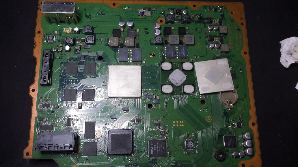

    Another PS3

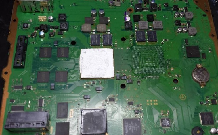

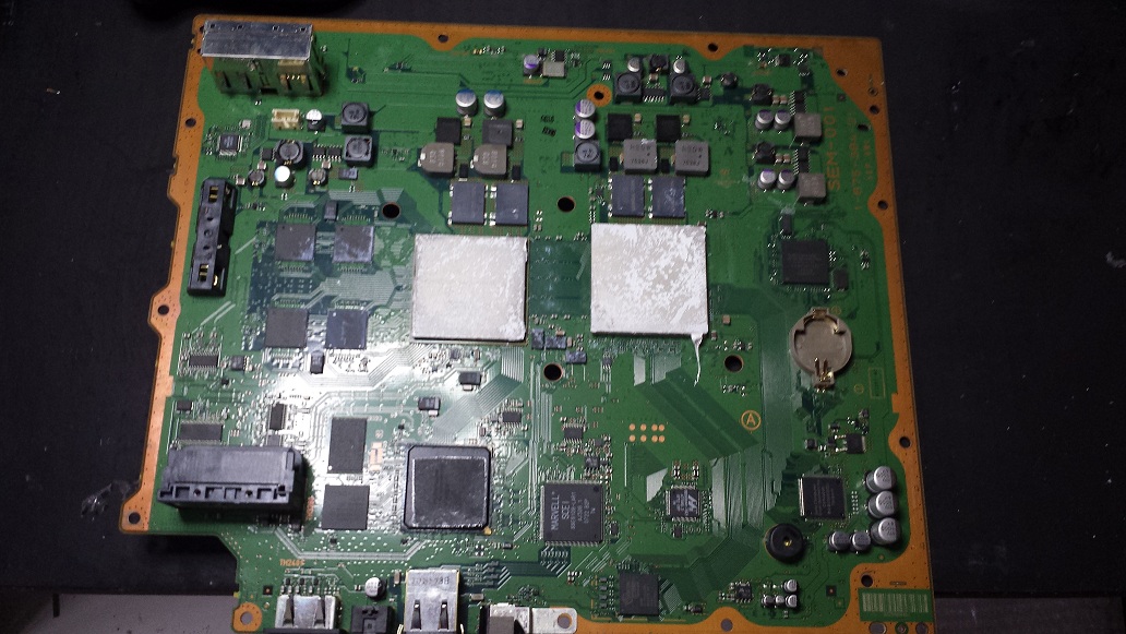

    Non è proprio rework....ma la PS3 l'avevo reballata qualche mese fa
    Ventole a palla per colpa della CPU in overheating.....cambiata la pasta sotto il dissipatore della CPU....e ora regna il silenzio

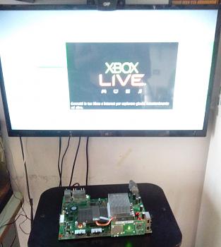

    Posto anche io qualcosa. Reball GPU 360
    E southbridge di una jasper dove partiva Xell ma freeboot no (e in originale non dava ne led rossi ne partiva).
    Purtroppo, però, ho reballato un SB che era fuso di un'altra jasper che non si accendeva
    ...dal mio padellone 2
