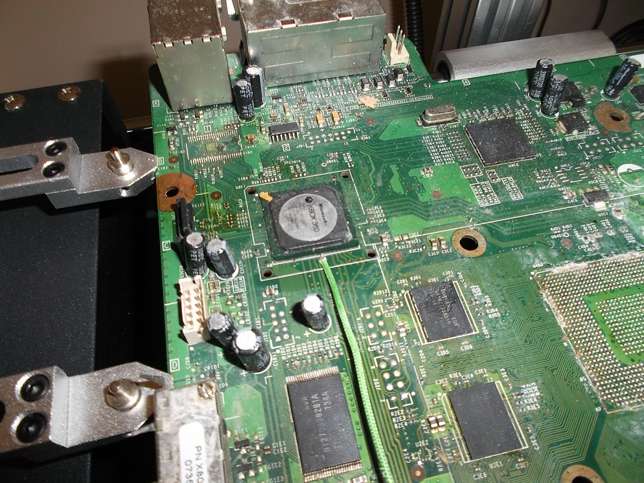

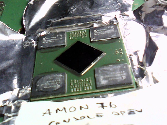

    Fateci vedere i vostri lavori di rework!-ps31.jpgFateci vedere i vostri lavori di rework!-ps32.jpgFateci vedere i vostri lavori di rework!-ps33.jpgFateci vedere i vostri lavori di rework!-ps34.jpgFateci vedere i vostri lavori di rework!-ps35.jpgFateci vedere i vostri lavori di rework!-ps36.jpgFateci vedere i vostri lavori di rework!-ps37.jpg...come promesso....)))

    Ma è una nuova o la solita ripartita al nono reball ?
  4. #304
    Salerno
    1,434
    nuova......l'altra gia è stata ritirata....sotto ci sta quell'altra da fare....
  5. #305
    Vip Member L'avatar di chojin
    Arezzo
    1,239
    Ma ti è ripartita anche quella ritirata o su quella non ce l'hai fatta a falla ripartire?
  6. #306
    Salerno
    1,434
    ripartita.......anzi ti diro di piu0 ne ho fatta una con la placca sull rsx....ed è andata...quidni ho sfatato anche il mito ....RSX con IHS REBALLATO!
  7. #307
    Arezzo
    1,239
    piu che altro hai sfatato il mio mito...che se non va al primo reball...è inutile perderci tempo.
  8. #308
    Salerno
    1,434
    va va fidati----

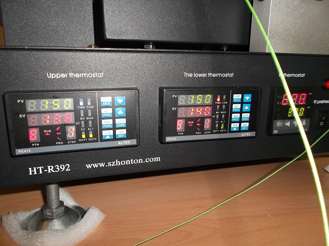

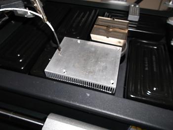

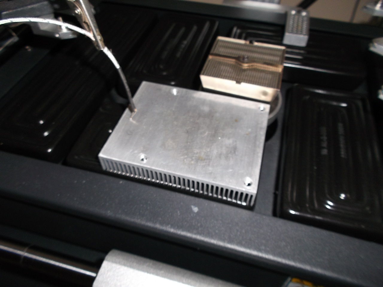

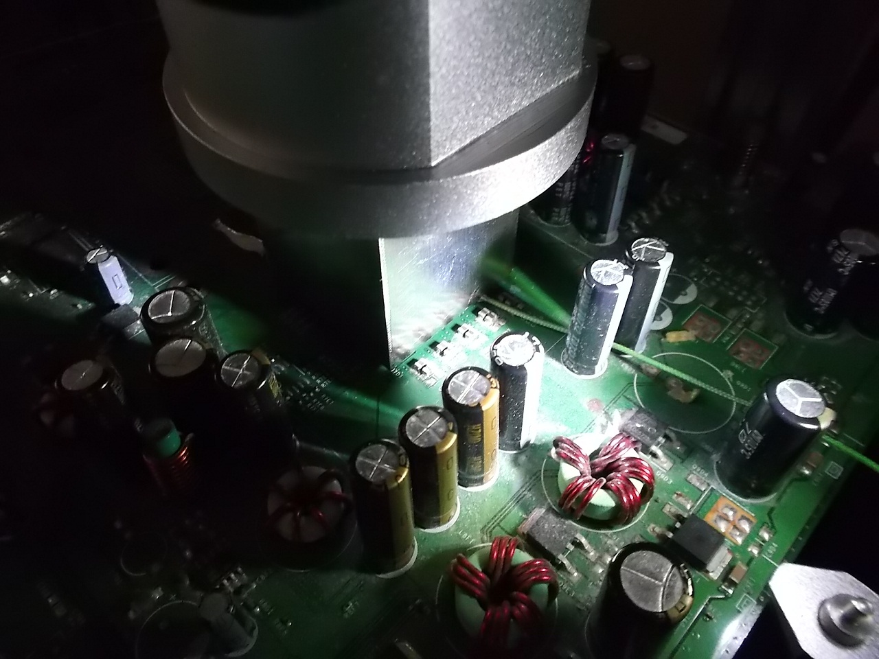

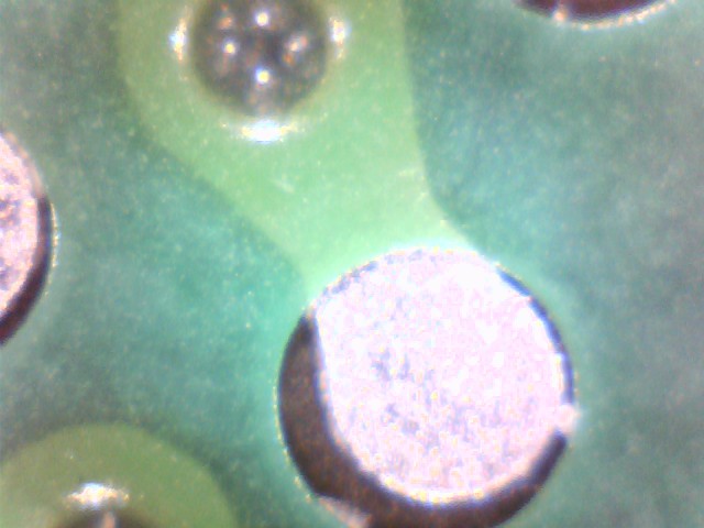

    Ieri ho reballato una XGCPU (xbox slim), ho notato che le palline sono molto più difficili da fondere (sia in deball che in reball).. Tanto che in fase di reball sono stato davvero tanto con la hot gun!
    Qualcuno ha riscontrato lo stesso problema?
    from Galaxy Note
  10. #310
    3,038
    è colpa dell heatsink...quello sai quanto disperde del calore che applichi?
  11. #311
    2,911
    non può usare qui il trik che facevate del nastro nero?
    I LOVE CONSOLE OPEN
  12. #312
    3,038
    si ma per staccare magari...ma per fare deballing e reballing non serve a niente XD

    3,038
    ma lui ha problemi a fare deballing e a risaldare le sfere sul bga!
  15. #315
    2,911

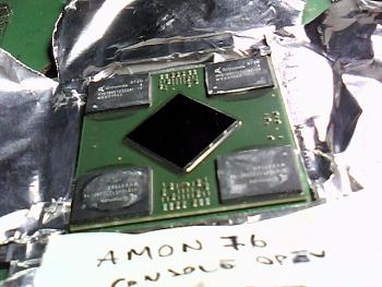

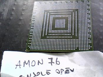

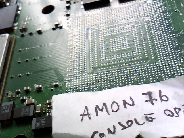

    aaaaaaaaaa vero vero sorry ho capito male XD avevo capito che non riusciva a staccare. Per il deballing ieri ero in modalità R&S e credo che da oggi in poi farò cosi:

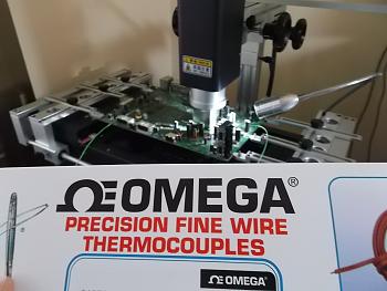

    Cosa hai usato pocoyo hot gun/ir ?
  17. #317
    4,375
    Per staccarlo full IR (mi fa strano dirlo...), se invece intendi il reball l'ho fatto con la sola hotgun

    Secondo me dipende molto anche dalla macchina;ad esempio io sono riuscito a staccare e attaccare un rsx con tutta l 'ihs tramite hot gun, però girando un po' in rete vedo che molti non ci riescono proprio a causa della potenza erogata...

    In realtà non ho avuto nessun problema a staccare..

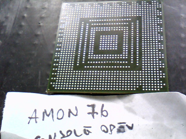

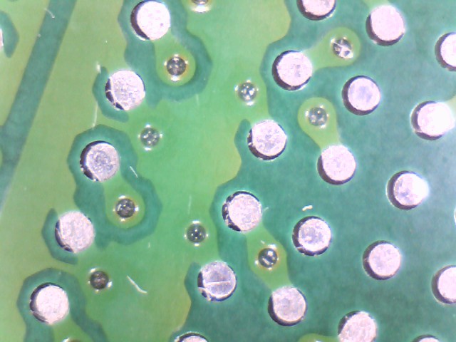

    quando si lavora con strumenti di qualità, si nota la differenza

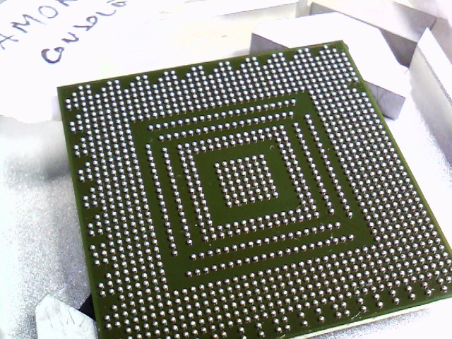

    Fateci vedere i vostri lavori di rework!-dscf1592.jpgFateci vedere i vostri lavori di rework!-dscf1593.jpgFateci vedere i vostri lavori di rework!-dscf1594.jpgFateci vedere i vostri lavori di rework!-dscf1595.jpgFateci vedere i vostri lavori di rework!-dscf1596.jpgFateci vedere i vostri lavori di rework!-dscf1597.jpgFateci vedere i vostri lavori di rework!-dscf1598.jpg
